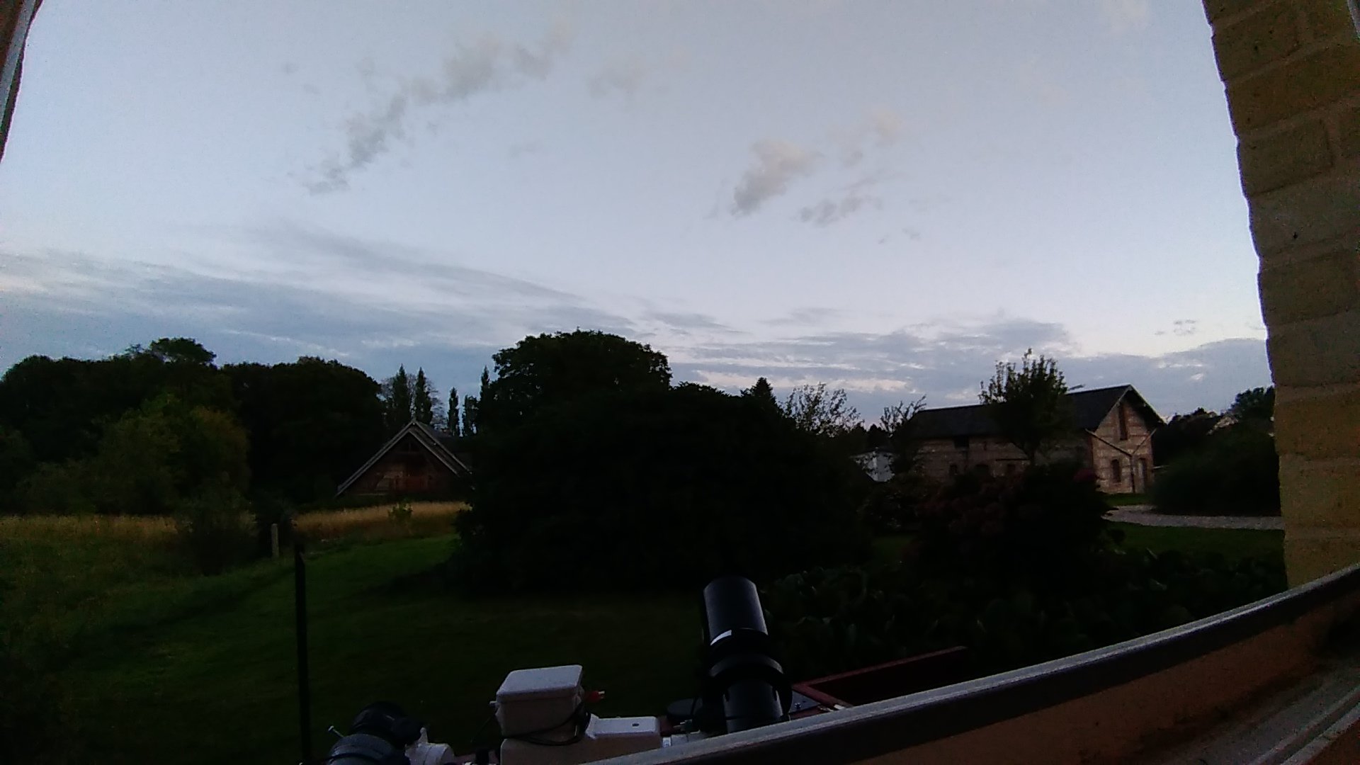

Message par turbojf » 20 août 2020, 19:20
@bemo47 , merci pour ce nouveau jouet.
Je tente une première expérience ce soir.
A cette heure, la monture exécute des sauts de puce, comme tu l'as expliqué. Dommage que nous n'ayons pas une vitesse variable en continu sur ces montures SW.

Message par bemo47 » 20 août 2020, 20:45
Cool, @turbojf , did moi ce que ça donne, on peut se faire un petit passage sur jitsi si tu veux, pour ma part j'ai pas essayé encore.
