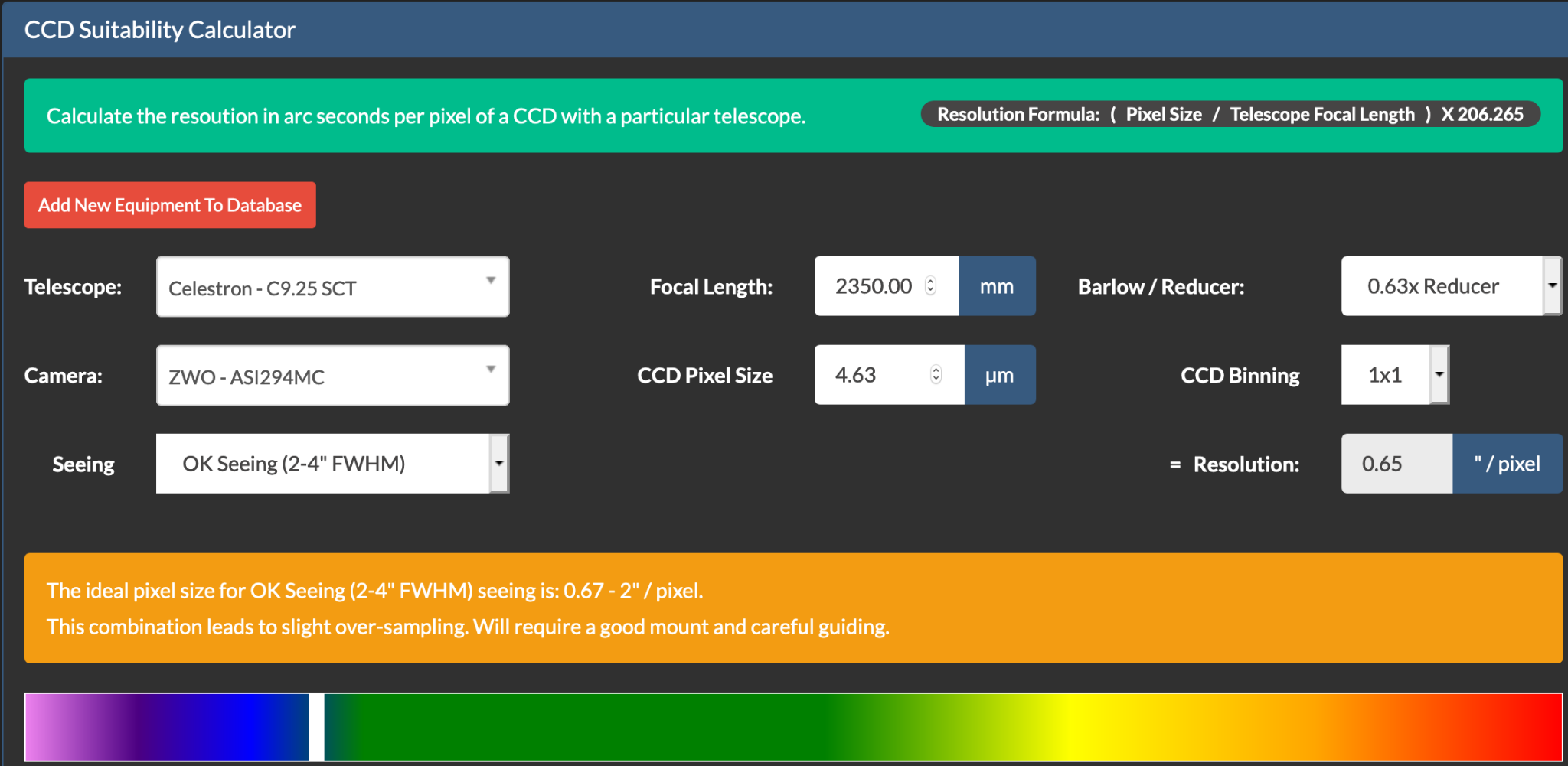

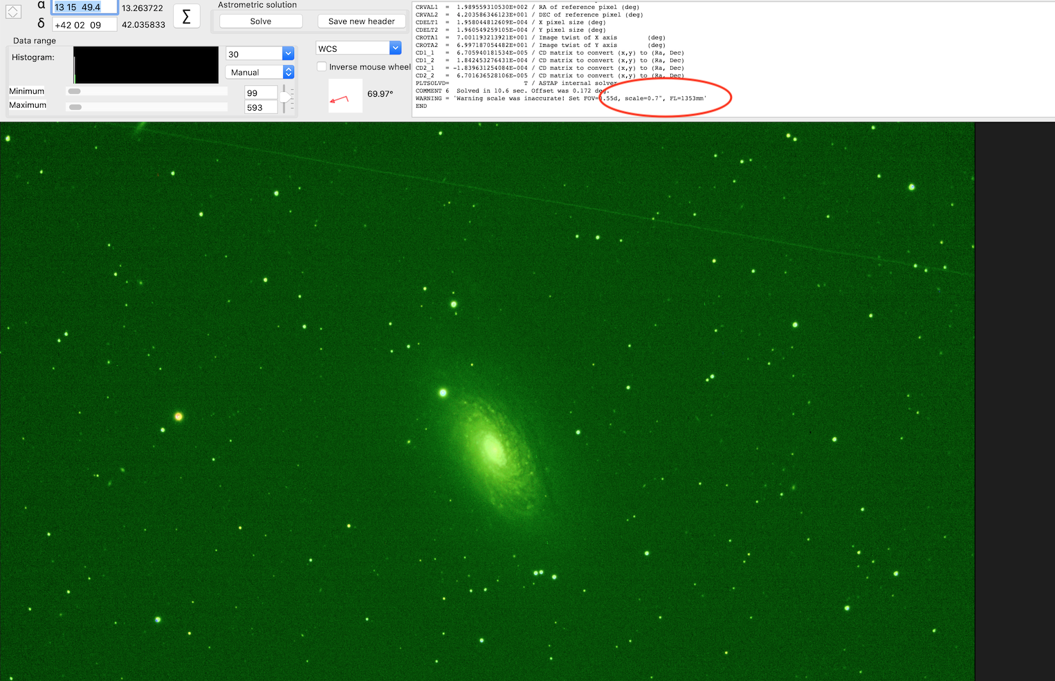

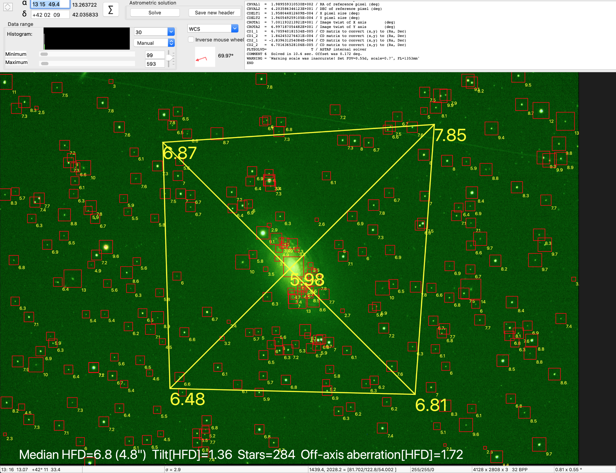

@soulearth bien faire attention à la valeur donnée par Sharpcap pour la FWHM : elle est en pixels ! Il faut la convertir en angle vu dans le ciel (arcsec) ce qui nécessite de connaître la correspondance pixel <-> angle (elle t'est donnée par CCD Suitability, en bas à droite, Resolution).
Pour cette fameuse valeur de FWHM moyenne, pars du principe qu'elle sera de 2" dans les très bons jours, mais plutôt de 3 à 4" en moyenne, voire plus. C'est très dépendant de l'endroit où tu te situes, mais en France métropolitaine on a rarement mieux. L'outil utilise une grande marge de sécurité, avec un seeing assumé comme allant de 2 à 4", et un échantillonnage (la valeur de "Resolution" déjà citée) idéal calculé comme allant de 1/3 à 1/2 la valeur du seeing. En VA, tu peux te permettre d'être en léger sous-échantillonnage (gros pixels), car le but premier c'est d'avoir le plus de lumière possible qui arrive sur un pixel donné
Exemple avec mon combo C9, caméra 294 et réducteur x0.63.
J'ai un échantillonnage de 0.65 arcsec / pixel qui est calculé.
Je prends le premier FITS que je trouve que j'ai fait avec ce setup, que je mouline dans ASTAP pour connaître le vrai échantillonnage, qui s'avère être 0.7" par pixel en fait
Toujours dans ASTAP, je le fais calculer la FWHM moyenne de ce soir-là (outil CCD Inspector) : c'est donc 6.8 pixels, ce qui correspond à 4.8 arcsec (il fait le calcul tout seul, mais tu vois donc comment on peut le faire à la main si on connaît la FWHM détectée par Sharpcap).
Conclusion : ce soir-là, j'avais un seeing moyen, un peu au-dessus de 4". J'avais aussi une collimation bien pourrie d'ailleurs :ninja:
Quand je fais le tour des mes images, j'ai assez rarement en-dessous de 4". Tu peux te faire un petit récap quand tu as suffisamment de captures sur plusieurs jours, ça te donne la "capacité" de ton lieu d'observation. Encore plus intéressant, tu peux ensuite comparer avec ce que te donne MeteoBlue, et tu te rendras compte qu'il est souvent trrrrrès optimiste (de mémoire MeteoBlue m'annonçait 2" de seeing ce soir-là !)

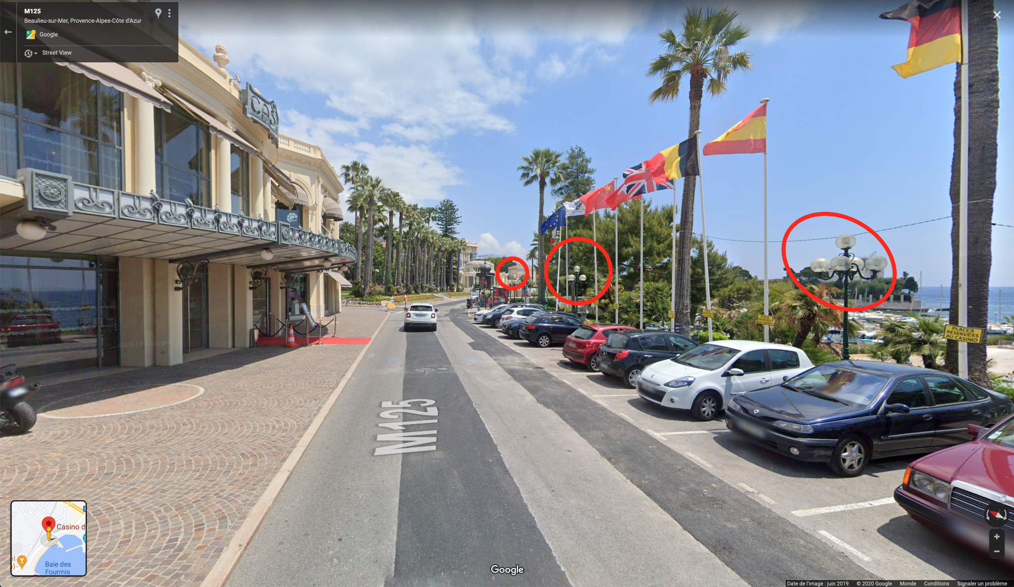

Selon les chiffres de 2015, je suis censé être à Bortle 8 depuis mes balcons successifs, et 5 sur les divers spots à sangliers. C'est 9-10 en plein centre de Nice, mais heureusement je ne fais qu'y travailler et pas observer. Ceci dit, j'ai de sérieux doutes quand je vois l'évolution récente des éclairages dans le coin (passage aux LEDs, nouveaux lampadaires dont une partie ne sont clairement pas aux normes....)
Exemple récent d'un lieu emblématique de la Côte d'Azur, le casino de Beaulieu sur Mer, dont les réverbères "à boule" sont plus ou moins célèbres (on les a vus un peu partout, dans des pubs, dans un James Bond...). Evidemment ils les ont conservés quand ils sont passés aux LEDs. Je ne sais pas combien de lumière part vers le ciel, 50% + la réflection au sol ? :whistle:

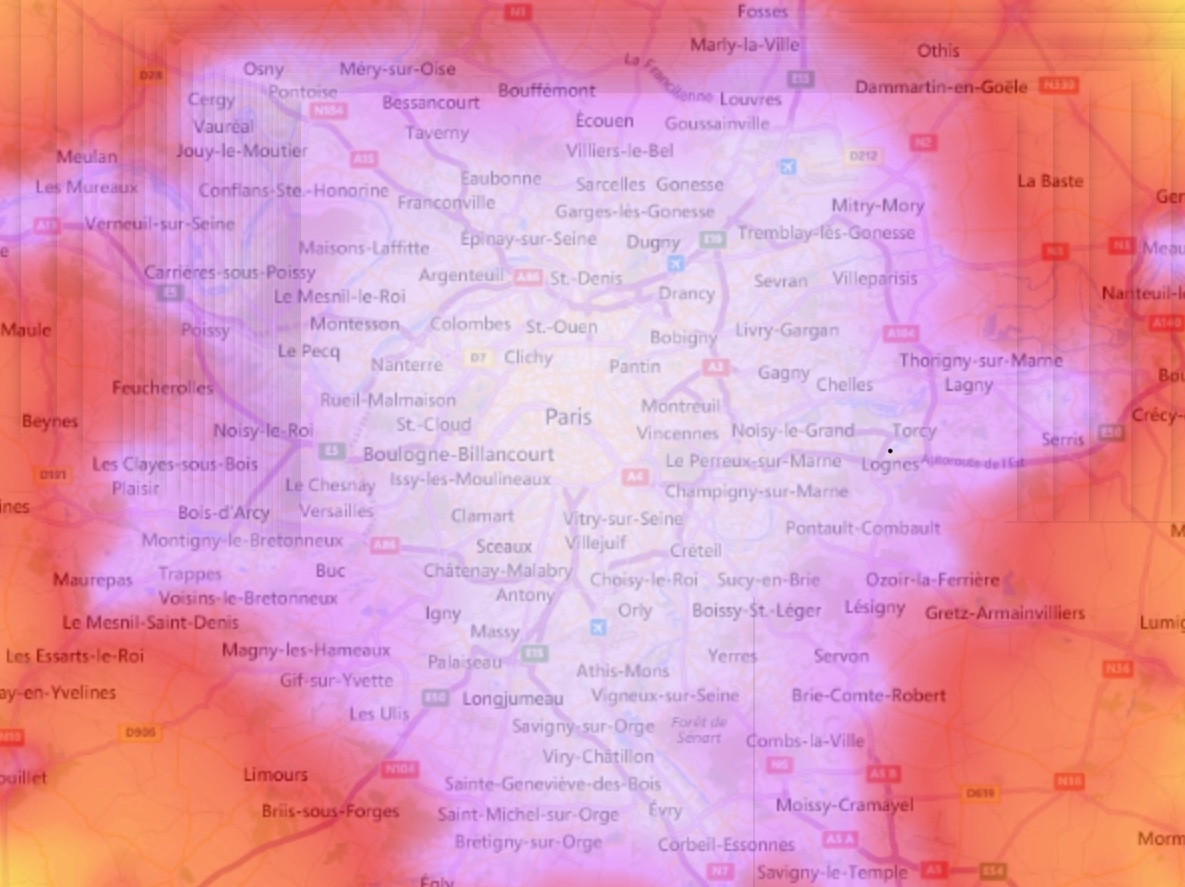

L’île de France est hors-concours. 15 ans passés là-bas (à 5 minutes de chez @apo en fait, mais je ne l’ai su que bien après), 15 ans sans astro
