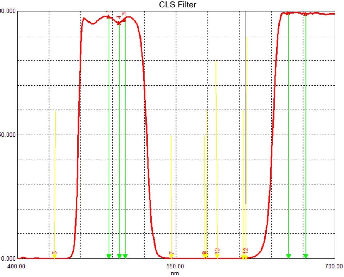

Sinon suivant le filtre CLS que tu as ou souhaite acquérir cela dépend de la marque et du modèle il faut bien regarder sa courbe. Exemple ici avec celui de chez Astronomik :
Le cls tout court ne coupe pas les ir alors que le cls CCD oui.

L'inconvénient du CLS-CCD c'est qu'il va couper presque tout le vert soit 50% des pixels.

J'ai trouvé la courbe pour le svbony
CLS Svbony
CLS Svbony
D'après les commentaires, ce serait plus un UHC qu'un CLS mais je vous avoue que je ne connais pas encore la différence :oops:

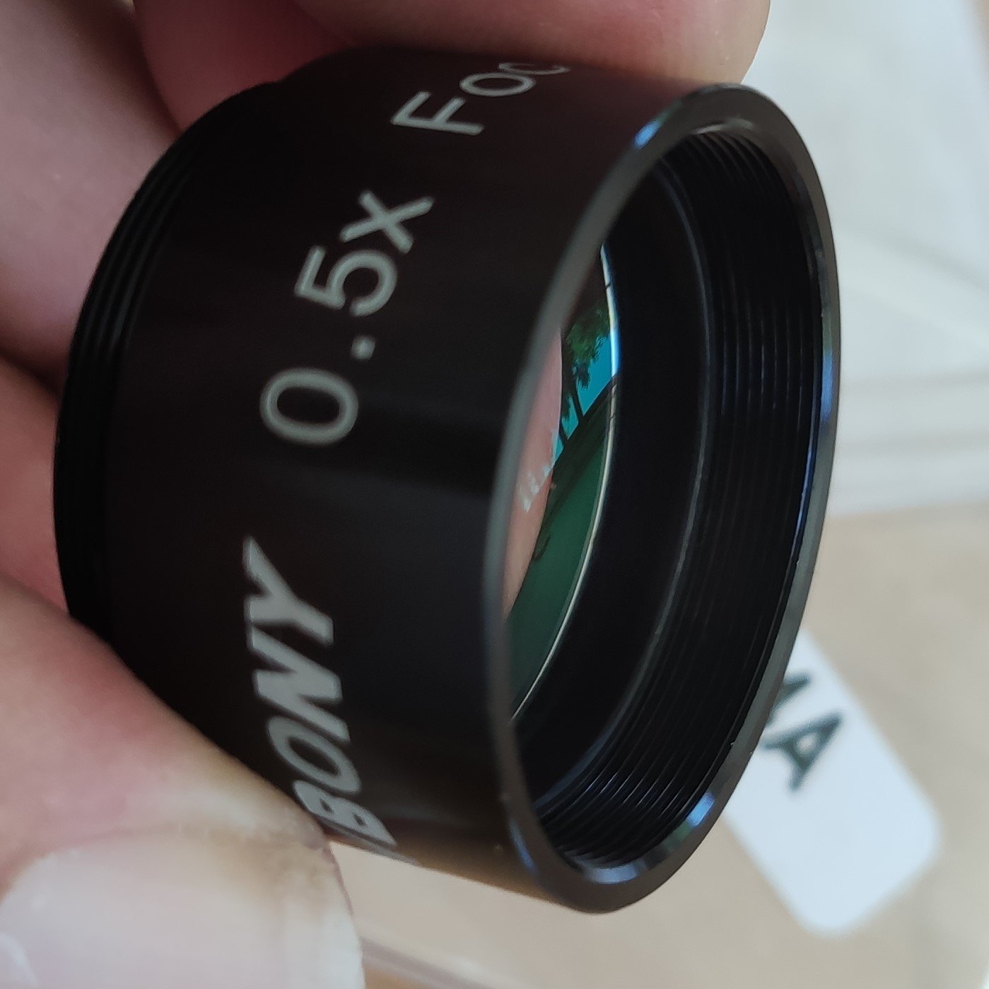

Pas encore de caméra mais premier colis reçu avec le réducteur de focale svbony et quelques autres accessoires.
J'ai pris soin de commander le modèle F9154A --> https://fr.aliexpress.com/item/32792016 ... 6c37nNrSOJ et c'est bien ce qui est noté sur la boite.
Il me semble monté à l'endroit (partie bombée du côté de la caméra). @Ubuntu C'est bien cela ?

Côté bombé du cote du miroir... donc a retourner :mrgreen:

Arf mince :P Je vais voir comment on fait ça :think: Merci @Ubuntu Il y a une procédure ?? :mrgreen:

Message par sebb916 » 04 sept. 2020, 19:14
Petite encoche permettant de dévisser la bague retenant la lentille.
Retourner la lentille.
Revisser.
Même moi j'y suis arrivé 🏆

J'ai utilisé un petit tournevis pour debloquer la bague interieure et utilisé la pointe d'un trombone pour la dévisser. Opération terminée ! :mrgreen:

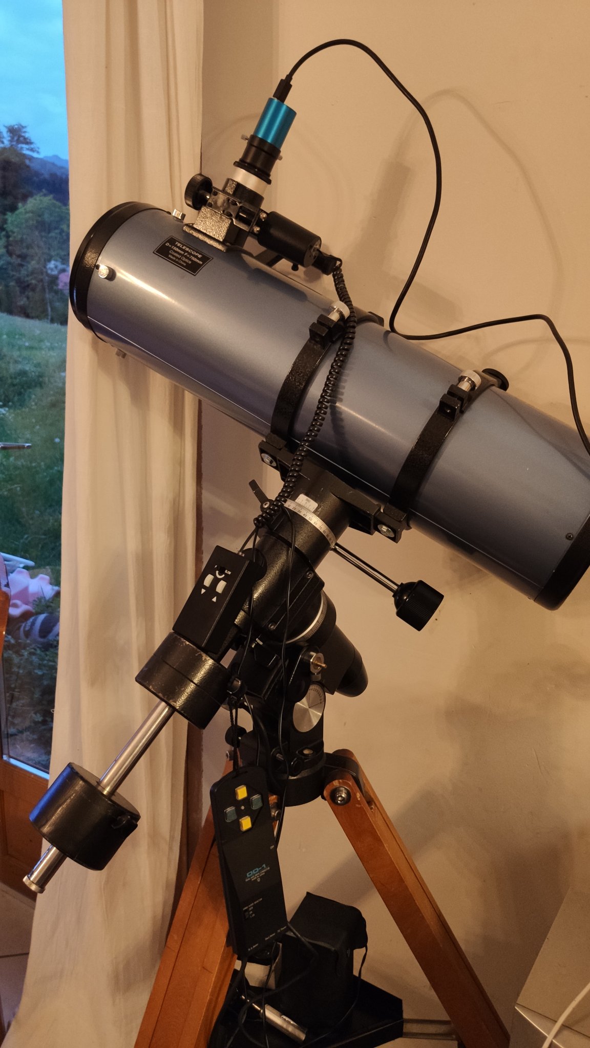

Faute de ciel, j'ai testé rapidement la caméra dans le scope avec les télésièges de Belledonne en rentrant du taf. Pas de souci cam seule, ça m'a permis de mieux me rendre compte du champ dont elle dispose nativement et de regler la lunette de visée :dance: par contre, avec le réducteur de focale svbony, impossible de faire la mise au point. :(
J'ai l'impression qu'il faudrait que je puisse rentrer plus dans le tube encore... @mickyman23 As-tu rencontré ce souci à l'epoque ?
Salut.
Non ca passait avec réducteur de focale kepler x0.5 il me restait 5mm de marge en rentrant le PO sur ce tube. :think:

Merci @mickyman23 . J'aurais du pouvoir réussir à faire la Map normalement. Un défaut du réducteur, je l'aurais mal remonté ?
Tu avais la même caméra en plus et il me semble que le Kepler demande de rentrer plus dans le PO que le svbony :think: :doh:

Voici mon montage :think:

Message par mickyman23 » 12 sept. 2020, 08:41
Tas fait tes essais de jour?

Message par pejive » 12 sept. 2020, 10:01
Avec un SW150/750 je me souviens que la Map n'était pas faisable avec une bague de 20mm et le RdF;
j'utilisais une bague plus longue. Par contre en enlevant le porte-oculaire et en le remplaçant par un focuser helicoïdal T2-1.25" j'avais la MaP
