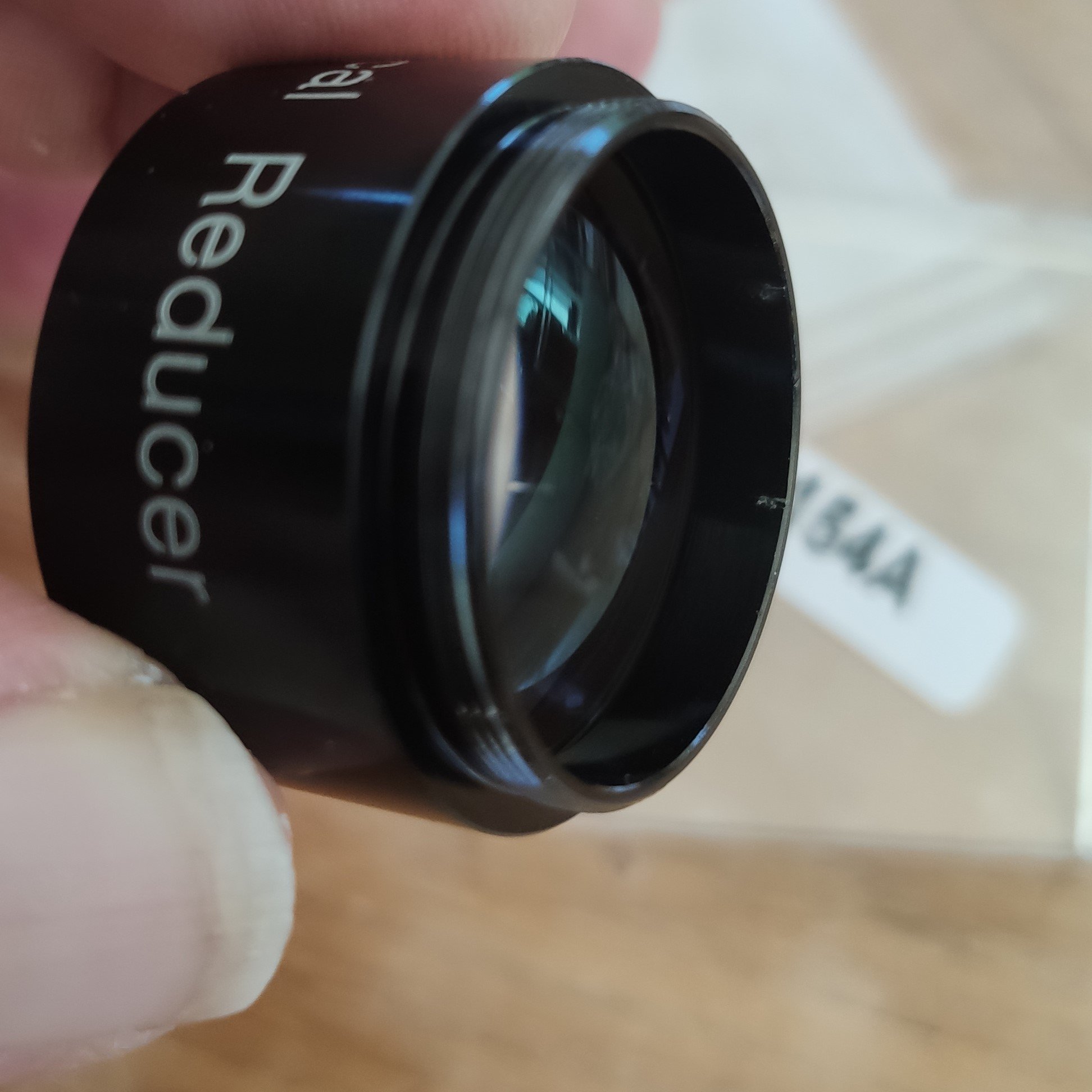

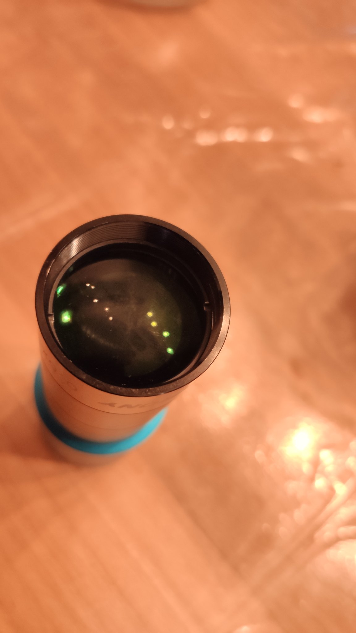

Message par Caprice » 04 sept. 2020, 14:45
Hello
Pas encore de caméra mais premier colis reçu avec le réducteur de focale svbony et quelques autres accessoires.
J'ai pris soin de commander le modèle F9154A --> https://fr.aliexpress.com/item/32792016 ... 6c37nNrSOJ et c'est bien ce qui est noté sur la boite.
Il me semble monté à l'endroit (partie bombée du côté de la caméra). @Ubuntu C'est bien cela ?

Message par Ubuntu » 04 sept. 2020, 18:09
Hello
Côté bombé du cote du miroir... donc a retourner :mrgreen:
Choix d'un tube et d'une cam pour démarrer en visuel et visuel assisté
Message par Caprice » 04 sept. 2020, 18:48
Arf mince :P Je vais voir comment on fait ça :think: Merci @Ubuntu Il y a une procédure ?? :mrgreen:
Messages : 6953
Message par sebb916 » 04 sept. 2020, 19:14
Petite encoche permettant de dévisser la bague retenant la lentille.
Retourner la lentille.
Revisser.
Même moi j'y suis arrivé 🏆
Message par Caprice » 04 sept. 2020, 19:17
Héhé, merci.
J'ai utilisé un petit tournevis pour debloquer la bague interieure et utilisé la pointe d'un trombone pour la dévisser. Opération terminée ! :mrgreen:

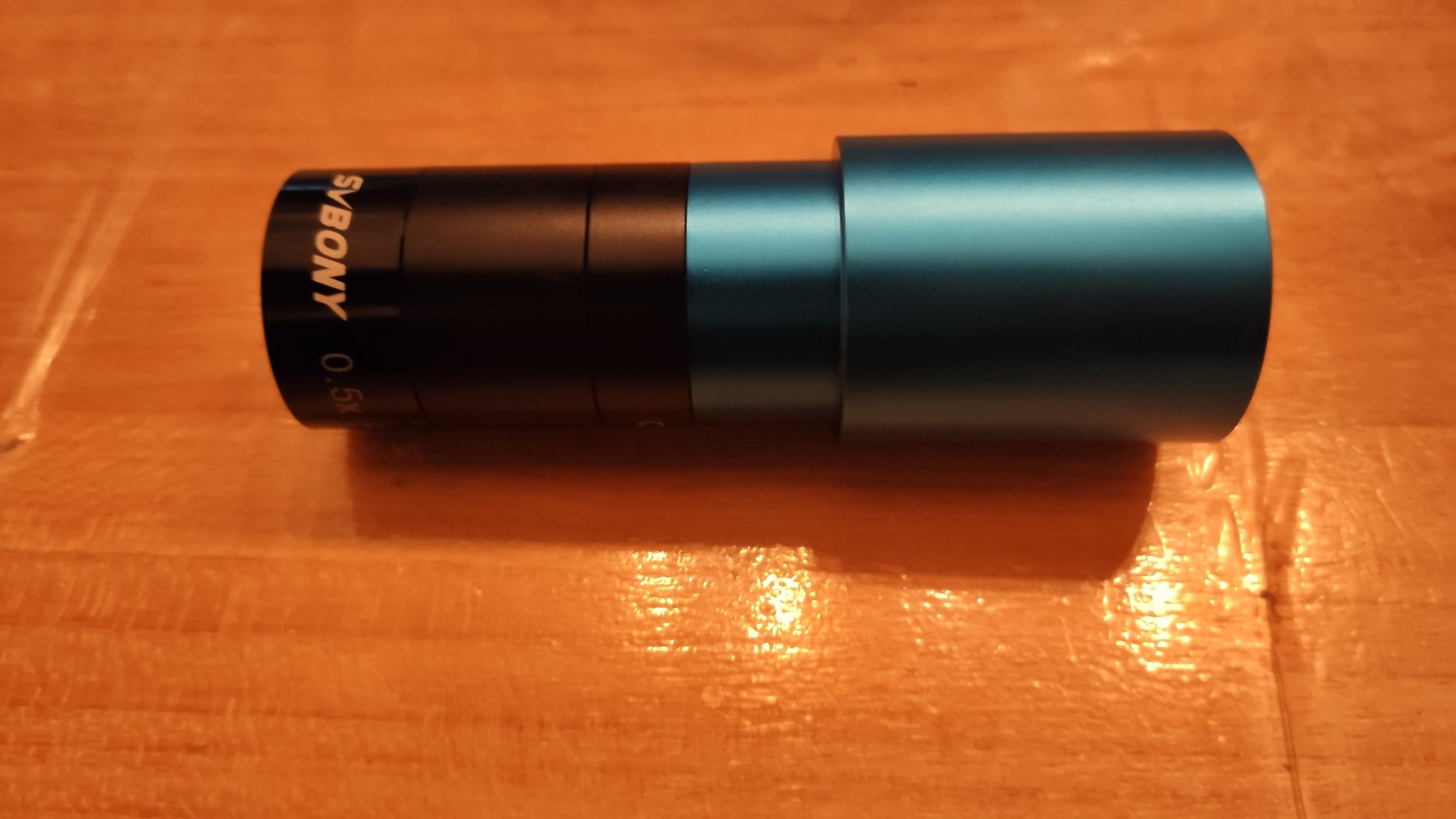

Message par Caprice » 11 sept. 2020, 23:56
Voici mon montage :think:
Message par pejive » 12 sept. 2020, 10:01
Avec un SW150/750 je me souviens que la Map n'était pas faisable avec une bague de 20mm et le RdF;
j'utilisais une bague plus longue. Par contre en enlevant le porte-oculaire et en le remplaçant par un focuser helicoïdal T2-1.25" j'avais la MaP
