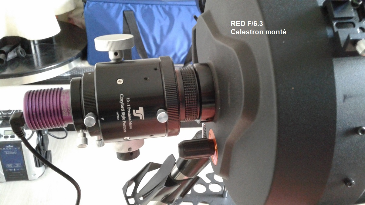

Non mais le réducteur 6.3 de Celestron est en principe corrigé et doit être réglé a une distance définie du capteur .
Pour la MAP en principe on fait une approche avec la molette du tube et on fini avec le crayford .
D'ailleurs le mien est le même que celui de la photo de ci dessus . Sauf que là le réducteur est placé après ( contrairement aux préconisations )
download/file.php?id=987
Il est rotatif aussi sauf que les 3 vis vers la bague de fixation ont tendance a se desserrer et mettre du jeu et je les ai serrées à bloc . du coup tourne pas et pas de jeu . :closedeyes:
