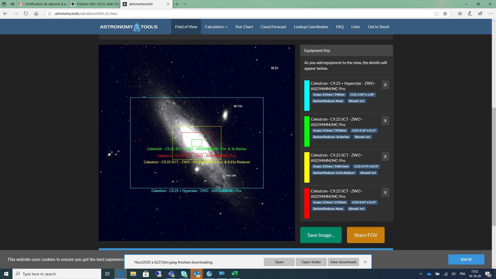

@WLd_WLf Oui, j'avais lu ça aussi, pour les 16mm... mais comme je n'y connais pas encore grand chose, ça ne m'a pas plus "parlé" que ça ;-) J'imagine qu'il faut la caméra qui va avec le champ dispo (inutile d'avoir 23mm de champ de caméra s'il n'y en a que 16 à capter dans l'instrument)... ou alors, rester sur un fd plus long, tant pis... ou alors utiliser un instrument avec un fd plus court :D :D
Pour te faire une idée de ce que tu gagnes à prendre le Starizona Night Owl 0.4 (avec caméra 16 mm de diagonale) comparé au 0.63 avec caméra 23 mm de diagonale (les aberrations optiques restent correctes d'après moi mais bon je suis pas un puriste :closedeyes: ). Je l'aurais acheté si il avait plus de champ mais bon là, pour la prix demandé, si c'est juste pour gagner juste un peu moins de vignettage/coma...

Effectivement les champs sont très semblables @WLd_WLf
Le rapport F/D ne fait pas tout, car il y a aussi...la taille (et la sensibilité intrinsèque) des pixels qui va jouer. Une 183 à f/4 contre une 294 à f/6.3, je ne suis pas sûr que la première gagne :D
Ah oui !!! Super pratique ce site, je l'avais mis dans mes "favoris", mais pas encore bien appris à m'en servir (pour les caméras)... Donc, on pourrait tester ce que donne différentes caméras pour un même instruments, c'est cool ça, faut que j'aille bricoler sur Astronomy Tools ;)
