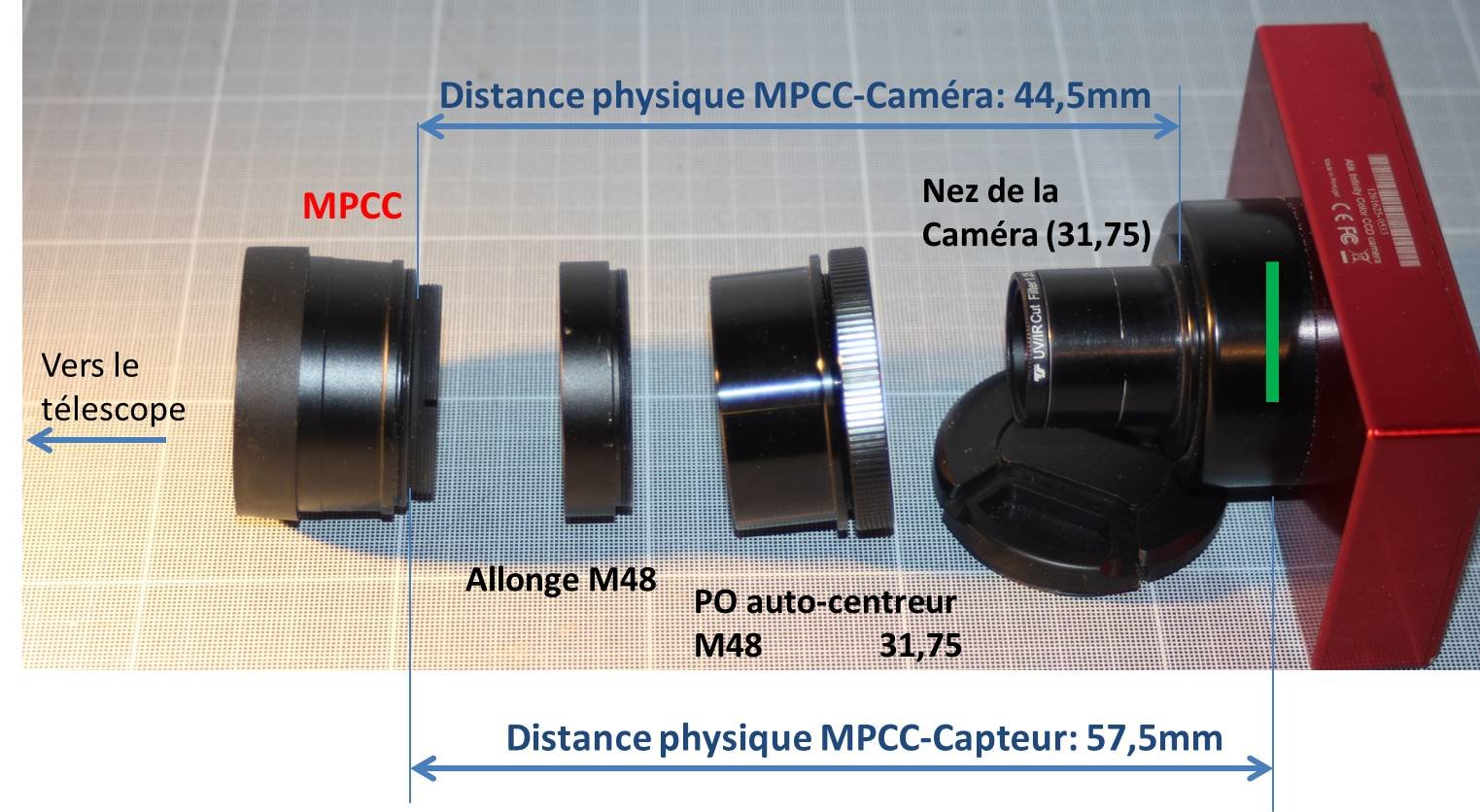

Du coup, vu que Christ m'avait gentiment vendu un correcteur de coma avec le 130PDS, je l'ai ressorti pour voir "comment ça marche".
Correcteur de Coma: Baader MPCC (c'est pas le meilleur, mais c'est celui que j'ai)
https://www.pierro-astro.com/baader/30- ... iii_detail
Je vous laisse lire cet excellent comparatif en langue anglophone :lol:
https://www.astrofotoblog.eu/?p=856
Je suis parti sur le schéma de base du correcteur qui dit:
57,5mm de backfocus (donc tirage) en M48 et
55mm de backfocus en T2
correcteur-de-coma-baader-mpcc-mark-iii-pour-telescopes-newton-usage-visuel-photo.jpg
correcteur-de-coma-baader-mpcc-mark-iii-pour-telescopes-newton-usage-visuel-photo.jpg (18.29 Kio) Consulté 4885 fois
Attention, Backfocus = source d'erreurs et de mauvaises compréhensions. donc je remplace par la notion de distance
Merci @clouzot pour la précision dans un autre post sur ce sujet.
En photographie, on parle de tirage mécanique: c'est la distance nécessaire et suffisante entre deux éléments pour obtenir
une parfaite adaptation optique. Par exemple 44mm pour les objectifs Canon, ce sera la distance entre la sortie de l'objectif
et le capteur de l'appareil photo (qui est symbolisé par un trait à gauche de l'appareil). Donc on parlera de distance.
Mon montage est T2 (M42) côté caméra et M48 (à cause des bagues d'allonge que j'ai) côté correcteur de coma MPCC Baader.
Calcul
Deux difficultés:
1- atteindre avec les allonges (et autres) la distance théorique de 44,5mm :think:
2- pour s'apercevoir qu'il en faut un peu plus ou un peu moins. En effet:
- la distance de 13mm pour la caméra est donné pour +/-0,5mm
- la distance théorique pour le correcteur de 57,5mm est donné pour +/- 1mm
- les pièces mécaniques dans le chemin génère aussi une imprécision
Donc, si l'on veut être très précis, il faut pouvoir retoucher :dance:
En réalité la distance est aussi dépendante de l'oculaire (ici la caméra) et donc peut fortement varié suivant le
modèle de caméra choisie.
Je me suis assez vite rendu compte que l'on ne pouvait trouver une solution simple et optimale. Acheter des allonges pour voir
revient assez cher sans compté le délai. Donc j'ai trouvé une solution: une allonge fixe + une allonge variable à moindre coût.
Ma solution
Cette solution n'a pas été testé pour le moment faute de ciel accessible
L'idée (non extraordinaire) a été d'utiliser l'allonge T2 (au format 31,75mm) qui est livré avec la caméra.
J'y ajoute une bague réductrice 50,8mm/31,75mm auto-centreur (coût 30 euros)
https://www.pierro-astro.com/materiel-a ... ant_detail
qui va pouvoir coulisser et se serrer sur l'allonge T2 native de la caméra.
Cette assemblage (que je note allonge T2-M48Var pour la suite) me procure une rallonge variant de 35mm à 55mm.
Donc dans le principe, l'ajout de cette bague réductrice me permettrai d'obtenir la distance physique de 44,5mm entre le correcteur de coma et l'entrée physique de la caméra.
Mais (car il y a toujours un mais), un serrage trop éloigné sur l'allonge T2 de la caméra pourrai me générer un tilt, donc il faut que je serre la bague réductrice au plus proche
de la caméra pour minimiser ce risque donc allonges Svbony (merci @pejive ):
Kit Svbony SV119 (souvent indisponible ces derniers temps)
https://www.amazon.fr/gp/product/B07S72 ... UTF8&psc=1
Avec ce kit, je peux configurer ainsi:
Allonge svbony 5mm + T2-M48var @ 39,5mm =44,5mm me permet d'adresser la distance MPCC-Capteur théorique de 57,5mm avec un jeu suffisant
ou
Allong svbony 10mm + T2-M48var @ 35mm = 45mm me permet d'adresser une distance de MPCC-Capteur supérieur à 58mm.
D'après les quelques infos glanés sur les sites anglophones, la bonne distance serait plutôt entre 59 et 60mm.
C'était le petit laius du soir pour occuper le temps, j'espère que je n'ai pas endormi tout le monde :mrgreen:

Message par clouzot » 31 oct. 2020, 23:27
31 oct. 2020, 22:37
Mais non ! Car c'est toujours mieux avec un schéma ;)

Message par kawa » 01 nov. 2020, 01:53
Avec la ASI533 je suis a la cote suivant le montage préconisé sur le site de PA pour cette cam.
Avec la Altair 183 manque l'épaisseur de la bague cranté donc je dois être plus court de 2 mm environ , cela n'a pas l'air d'être une catastrophe .

Message par ouki » 01 nov. 2020, 08:29
C'est sympa hein la mécanique astro :D
Effectivement avec un schéma c'est cool.
Et pour ce genre de montage en l'idéal c'est l'allonge variable tout comme pour la réduction de focale
C'est fou le nombre de combinaisons possibles une fois bien maîtrisé les différents filetages, pas et autres .

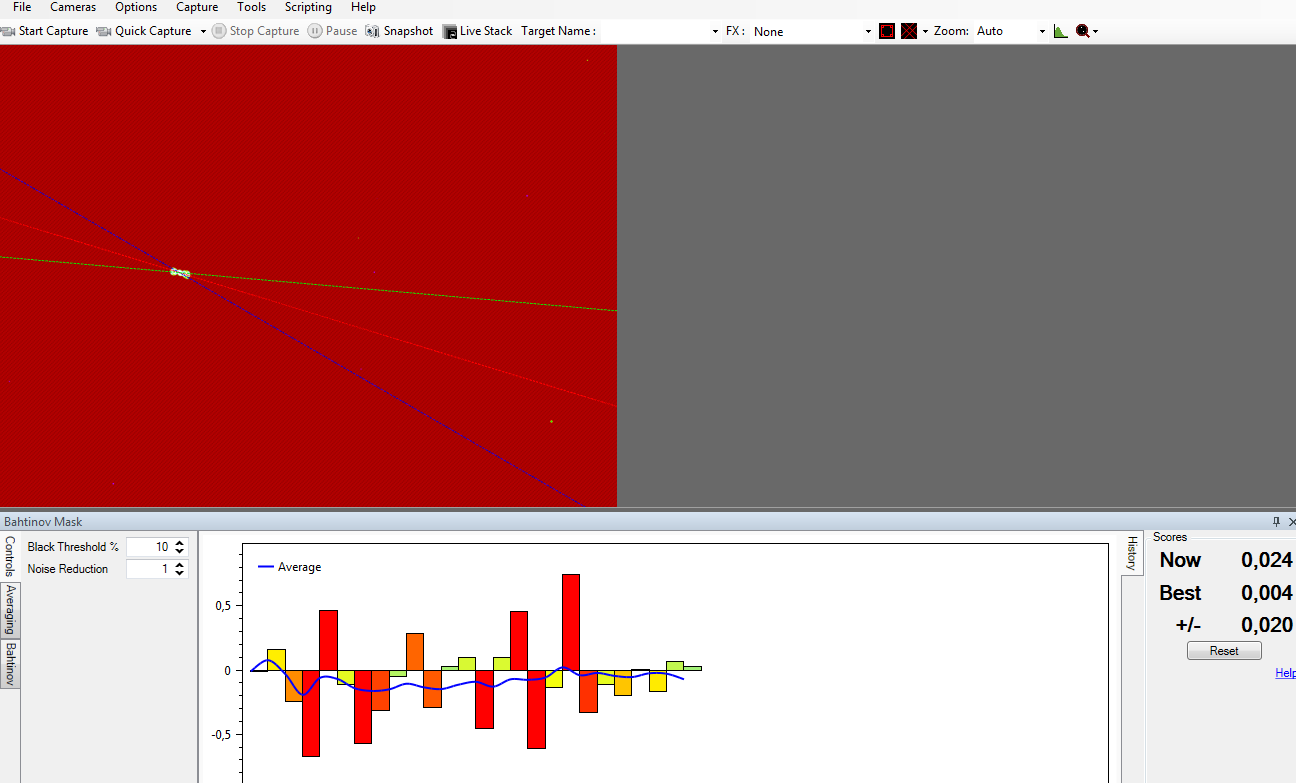

- nouveau masque de Bathinov (impression 3D)

- nouveau masque de Bathinov: validé (résultat au bar)

Ubuntu a écrit : ↑
04 nov. 2020, 20:24
Mais si j'ai bien compris tu as mis un filtre ?
Oui, j'ai essayé le correcteur de coma et un filtre que j'avais sous la main.
C'est un vieux filtre Lumicon deep sky en 1,25", j'en attendais pas des miracles, mais je
suis agréablement surprise.
Je l'ai sélectionné à partir de sa courbe (en haut dans cette page), il couvre bien les
raies des nébuleuses.
Quand j'aurai une monture qui ne me fait pas perdre de temps, j'essaierai de faire des
tests comparatifs sur plusieurs cibles, pour se faire une idée.

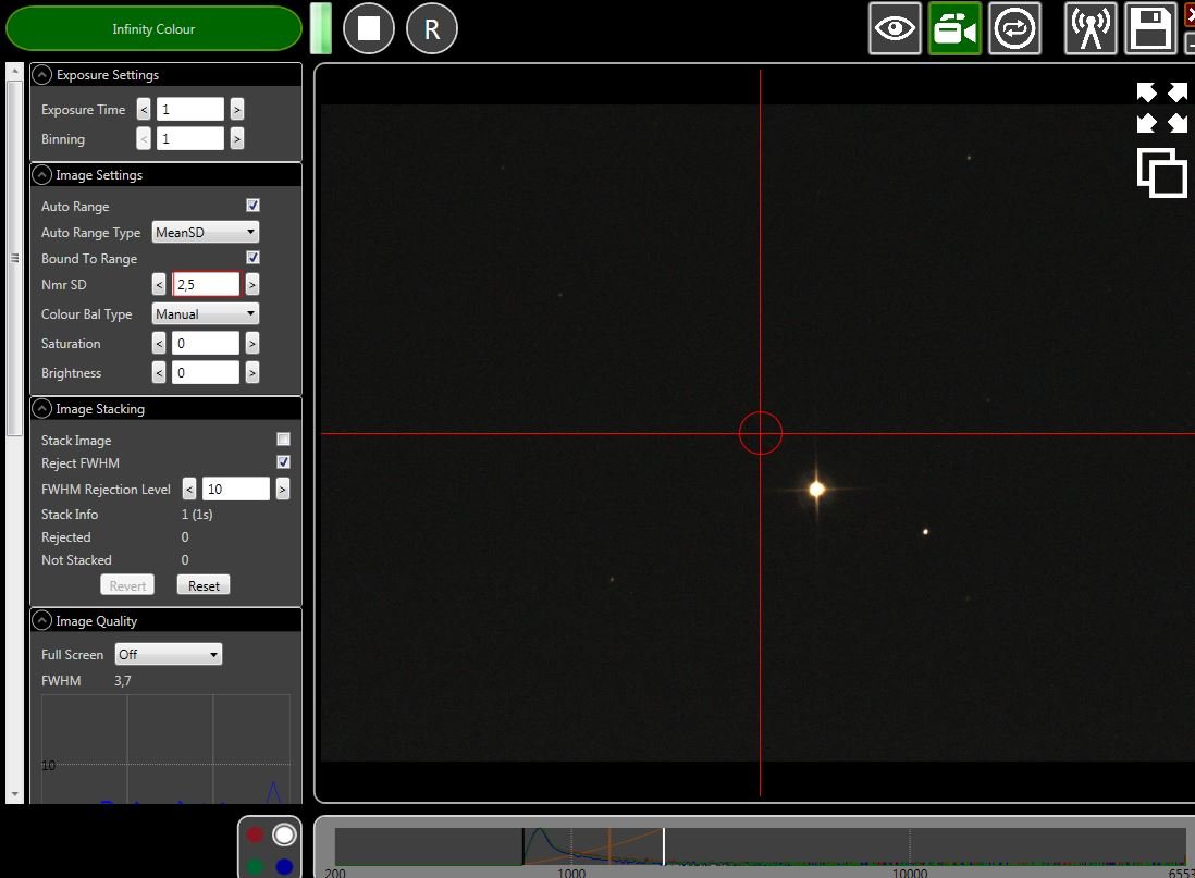

Test du soir Sharpcap (soirée improvisée, couverture nuageuse prévue: 100%)
Suite aux échanges avec @bemo47 & @clouzot , je me suis lancée dans Sharcap
Merci à tous ceux qui m'ont tuyauté au bar.
Je mets le lien du post intéressant sur Astap (comme ca je ne chercherai plus):
viewtopic.php?t=681
J'avais un peu tout installé & testé en intérieur hier et ce soir une couverture nuageuse un peu découverte,
et hopala, direct je sors le matos, une petite mise en station, réglage et test avec le masque de Bathinov
Je suis mis à la fenêtre de la boulangerie, réverbères en face.
Note: on ne peut activer le logiciel ATIK infinity et Sharcap en même temps
Cartes du ciel et Synscan App activé
1) Masque de Bathinov
réglage comme d'habitude avec le logiciel Infinity, ajustement avec Sharcap
Qu'en pensez-vous?
rendu dans le logiciel Infinity
2) Test de plate Solving
réglage au Telrad sur la grande Ourse, synchro sur l'étoile mais beaucoup de Backlash sur la monture (je me suis dis après coup
que j'avais peut-être trop serré l'axe du moteur).
J'ai pointé un objet de Messier à côté, j'étais dans les choux => plate solving, cela a marché, ensuite sur Cartes du ciel, je n'ai
plus qu'à le synchroniser pour améliorer la précision du système.
Je trouve que cela marche pas trop mal.

Message par kawa » 09 nov. 2020, 22:59
09 nov. 2020, 22:52
Masque de Bathinov
Moi je trouve bien .

@clouzot : merci pour tes liens, j'ai regardé la vidéo de Maitre @Steph , j'ai posé quelques questions pour savoir comment configurer le tube pour le lancer et avoir des mesures correctes. En effet, je ne pense pas que l'AtiK y soit, car il m'a proposé le "sensor Analysis".
J'ai aussi essayé l'histogramme, pour essayer de jouer dessus, je n'ai pas réussi, bon les nuage voilaient de plus en plus le ciel, il a fallu tout rentrer. Je lis, je testes et je reviens vers vous... avec de nouveaux résultats et questions.
Maitre clouzot :
- Est-ce que tu valides mon test Bathinov avec Sharpcap, juste pour savoir comment améliorer tout le toutim :closedeyes:
- J'ai lu ton tuto en diagonale ... je le relirai demain, je demande la suite ;)

Message par clouzot » 09 nov. 2020, 23:38
09 nov. 2020, 23:21
Je dis tout comme @kawa. Ca semble bon, mais depuis quelques versions, SC est très instable pour la détection des "pics" de diffractions du Bahtinov. Je préfère faire à la main et à l'oeil, comme Joël.
