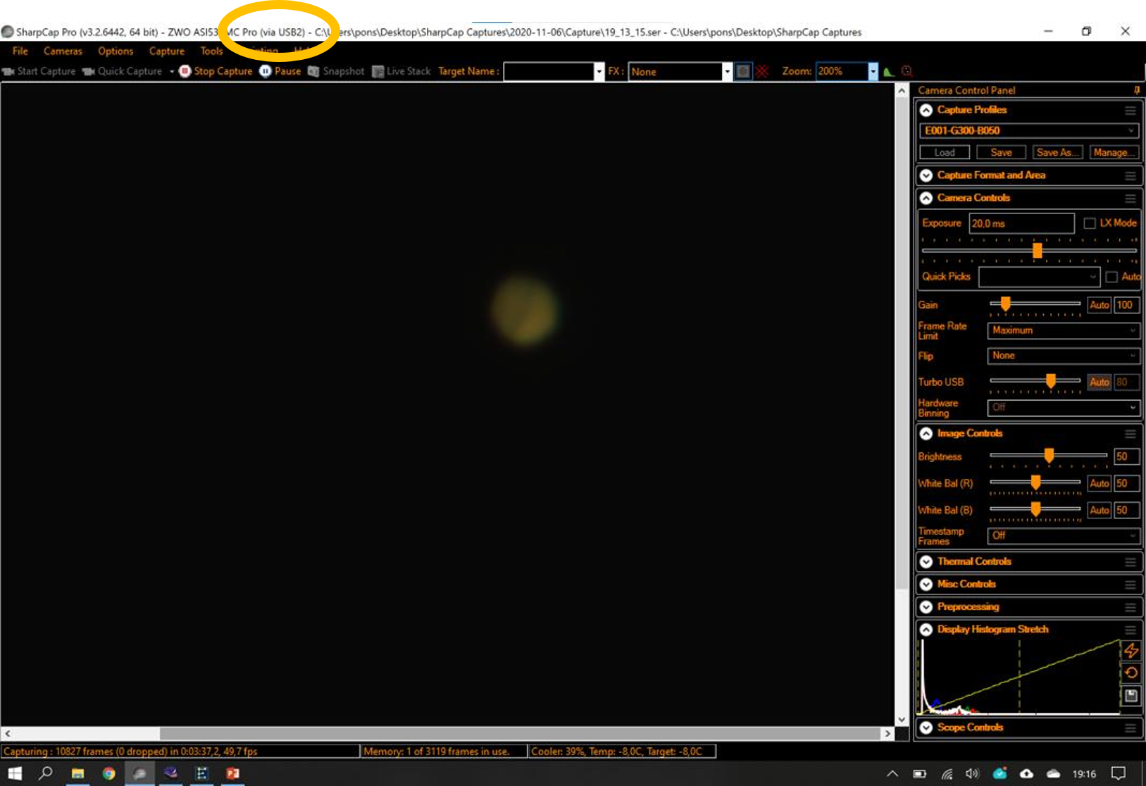

Message par apo » 08 nov. 2020, 14:56
Merci @kawa pour ton aide
Voici une copie d'écran de SC. J'ai entouré l'indication USB2
J'ai fait quelques tests :
- Cam en direct sur l'ordi : USB3
- Cam via le Hub USB : USB2 ou USB3 de manière assez aléatoire
- Cam via Hub USB + rallonge : USB2 à coup sûr
Problème :
- je n'ai qu'un port USB type A sur mon ordi (surface Pro). Du coup je passe par un Hub.
- en l'état la rallonge est indispensable, sauf à prendre un cable USB plus long...
J'ai ce Hub là
https://www.amazon.fr/gp/product/B07R3W ... UTF8&psc=1
A noter j'ai aussi un port USB type C...
A voir si plus performant mais faudrait un adaptateur USB-A vers USB-C...

Message par pejive » 08 nov. 2020, 15:08

Message par kawa » 08 nov. 2020, 15:27
apo a écrit : ↑
08 nov. 2020, 14:56
Ben oui
Je pense que c'est le hub en sortie de l'ordi , suivant ce que tu connectes dessus .
Normalement avec un tout petit adaptateur "il parait "que le mini port est aussi performant " je m'en sert d'ailleurs pour autre chose .
J'ai en plus choisi des rallonges avec répéteur . et un autre type de hub
Nous avons pas mal gratté viewtopic.php?f=8&t=1364
Mais bon ca limite la cadence mais les cam tourne en usb2 chez toi c'est déjà ça
J'ai remarqué que les zwo sont plus exigeantes que les Altair ( )(chez moi)

Message par apo » 09 nov. 2020, 22:26
08 nov. 2020, 15:27
Cable répéteur reçu et testé.
J'ai pris celui-ci : https://www.amazon.fr/gp/product/B073J9 ... UTF8&psc=1
Il est énorme ce câble rien à voir en termes de section avec mon ancienne rallonge !
Enfin... Tout est rentré dans l'ordre. Cam en USB3 quel que soit la situation. :-)

Message par kawa » 09 nov. 2020, 22:43
apo a écrit : ↑
09 nov. 2020, 22:26
Oui en usb3 sur de la distance il faut du bon cable , bon il est a +3E mais content pour toi que ça MARCHE :dance:
