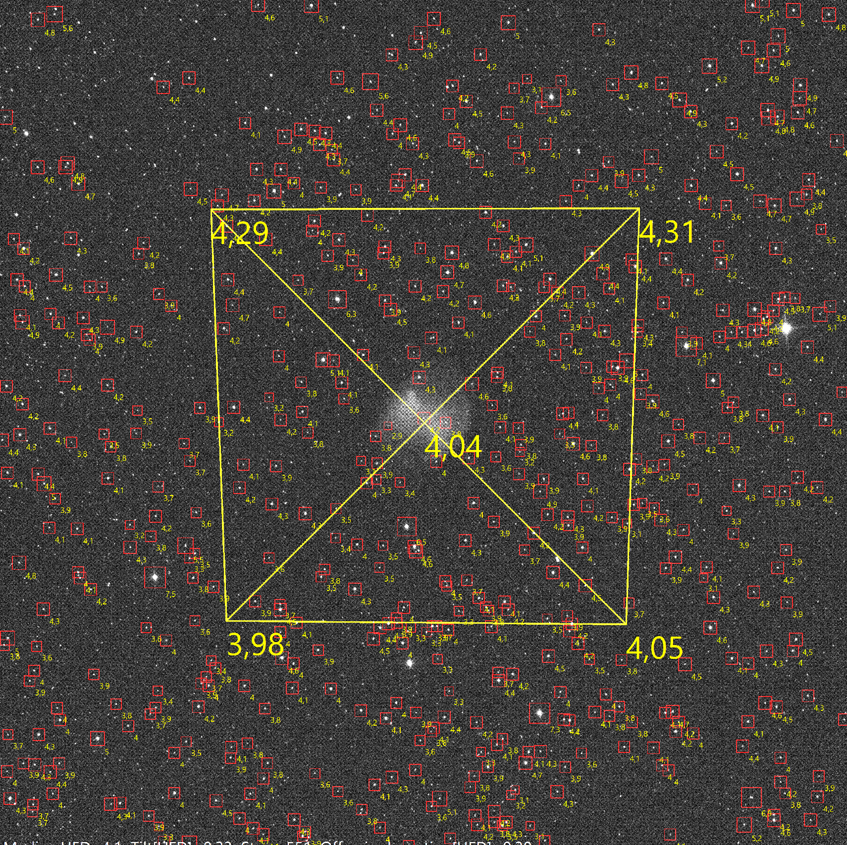

Je viens de découvrir cette fonctionnalité d' (Avast) ASTAP (merci @clouzot :) )
Appliqué à une de mes premières images avec l'ASI 533 çà donne çà:
OK, comment çà s'interprète ? et qu'est-ce qu'on peut faire pour corriger ? :lol:

En gros, le principe est de mesurer la taille (FWHM) des étoiles un peu partout dans le champ, d'en prendre la moyenne selon les zones, et de regarder la constance (ou pas) de ladite taille.
Dans ton cas, tu as un léger tilt (la partie gauche a des étoiles légèrement plus grosses que la partie droite. Soit dit autrement, c'est une lunette qui "porte à gauche" :mrgreen: ). Avec ce genre de valeur (0.32 pour une moyenne de 5.0, soit 6% de tilt, rien à faire à mon avis, mais tu peux toujours t'amuser à essayer de la corriger à coup de bagues si cela t'empêche de dormir).
Autre mesure intéressante, la FWHM au centre comparée à celle sur les bords, et qui va donner l'aberration hors axe (quelqu'en soit la cause : coma, déformation due à la distance entre réducteur et caméra...). Là je n'ai pas la valeur (tu l'as coupée, coquin) mais ça ne semble pas énorme non plus (probablement quelques pourcents).
EDIT : la figure de distortion représente la différence de la position réelle des étoiles dans ton image par rapport à celle connue dans le catalogue. Plus la flèche est longue, plus l'étoile est loin de son emplacement normal. Fort logiquement, il est nécessaire de platesolver AVANT d'utiliser ce module puisque ASTAP (et non AVAST) a besoin de connaître les coordonnées précises des étoiles du champ. Elle donne donc une mesure de distortion radiale ou angulaire de la chaîne optique. Nettement plus difficile à lire et à comprendre que la précédente figure, car elle va forcément intégrer tous les soucis de tilt, en plus des aberrations type sphéricité et autres courbure de champ. Dans ton cas, avec une distribution assez aléatoire des vecteurs de déformation, rien de flagrant ne se dégage.

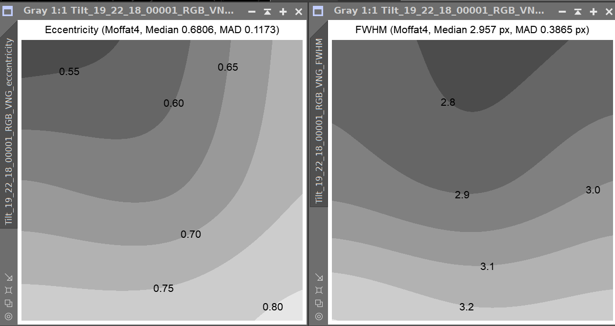

Un retour d'expérience sur ces aides aux réglages, en particulier le tilt.
J'en ai fait beaucoup des mesures ... :ninja: voilà ce que je peux vous dire de ce que j'en retiens :
- la mesure peut varier beaucoup entre plusieurs captures, il ne faut pas hésiter à refaire plusieurs séries de captures, a priori les mêmes, pour vérifier que les résultats ne changent pas trop
- la même chose que précédemment en changeant justement la cible pour faire bouger le télescope et le po,
- il s'agit d'une mesure sur des moyennes par zone, si les etoiles ne sont pas uniformément réparties, ça marche moins bien
- ne pas hésiter à faire des mesures avec des pauses courtes pour supprimer les effets dus au suivi
- a l'usage, la mesure de la répartition de la FWHM seule ne m'a pas semblé suffisant, il faut intégrer le sujet de l'excentricité : je pouvais avoir une FWHM "bien centré" et voir à l'oeil que j'avais un problème de tilt avec la forme des étoiles aux différents coins
en ce qui me concerne, j'avais des variations assez importantes entre les captures lorsque j'analysais avec CCD inspector.
Il se trouve que PixInsight a des un script d'analyse trés bien qui s'appelle FWHMExcentricity qui fournit ces mêmes informations avec en plus la répartition de l'excentricité. Comme je m'y suis mis et que j'ai la license, c'est désormais ça que j'utilise. Mais CCD Inspector fait bien le café quand même :cafe:
Je me suis justement attaqué à ça hier lundi soir pour voir ce que je pouvais faire sur le tilt de mon po, j'ai avancé en 1 soirée plus que je ne l'avais fait sur mon Dobson en plusieurs mois. Comme quoi, la courbe d'apprentissage c'est vrai ! :lol:
Voici ce que j'avais en début de série de mesure :
Au milieu :
Et à la fin, je me suis arrété avec ça :
Et voilà ce que donne CCD Inspector pour la première et la dernière capture dernière capture
La première :
Et la dernière (la plus propre selon moi, j'ai arrété là). Pas à cause de la FWHM mais de l'excentricité: en zoomant dans les coins, les formes des étoiles étaient pas trop sales ... :pray:
Sinon, je sais que simplement en basculant mon téléscope et son po en passant d'Ouest en Est, je vais changer assez significativement ces mesures
