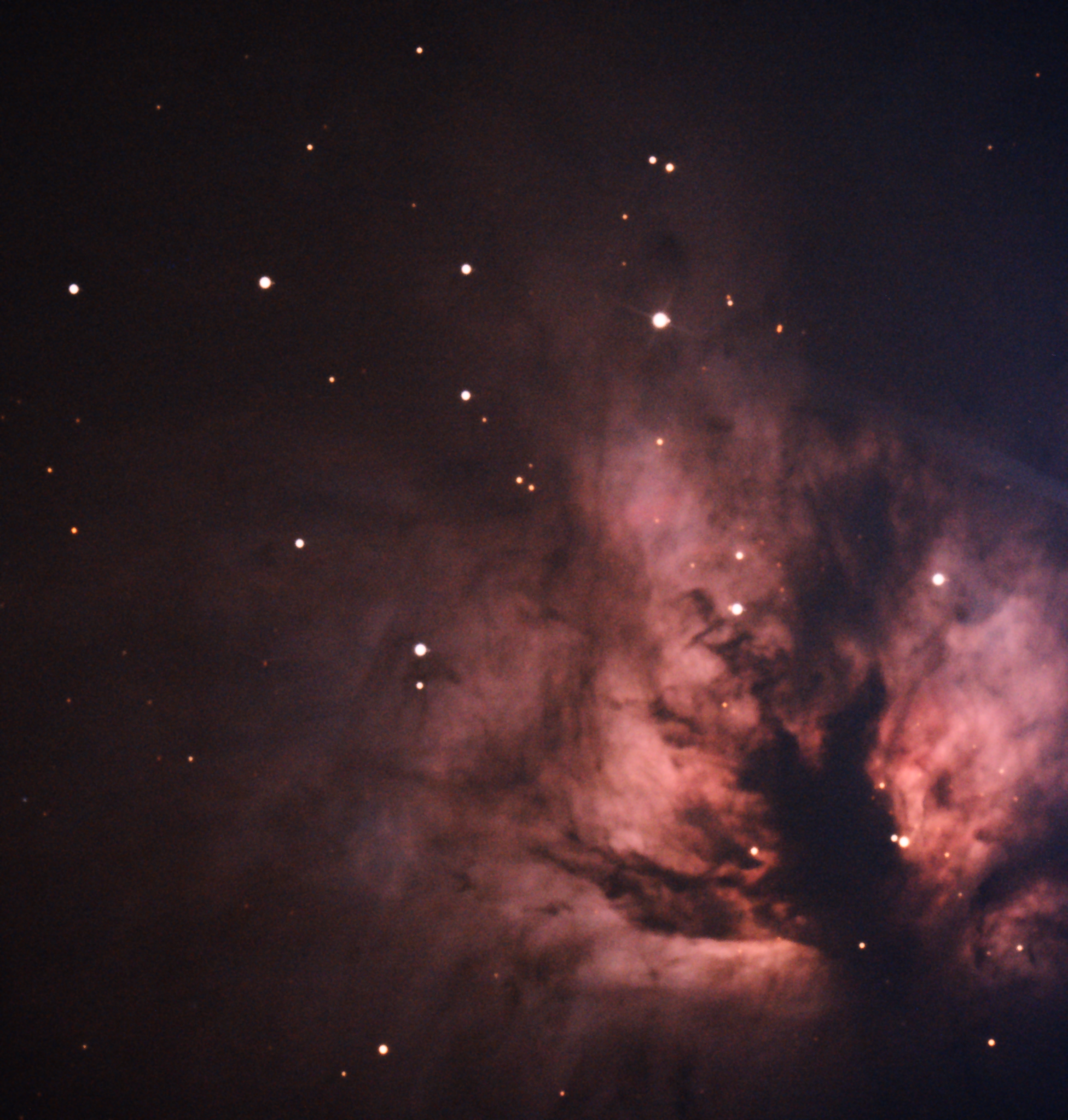

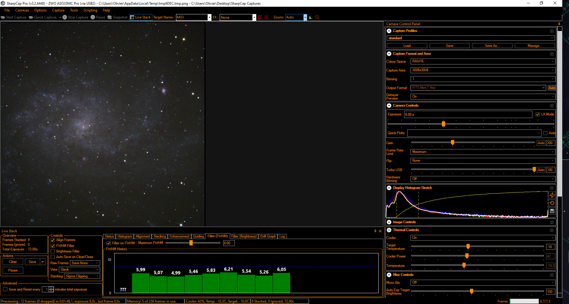

Message par Lavinch31 » 13 nov. 2020, 05:49
M42 dans la soupe hier soir
Durée : 448 sec
Gain : 200
Expo: 8sec
Dark : Oui ( ceux qui me bouffent l'histo sur la gauche, pas eu le temps de les refaire depuis)
Save as seen coeur cramé :
Après traitement du FITS 16 bits Siril en Auto , tuto trouvé sur internet j'y connais que dalle ( Extraction de gradient, étalonnage couleur, suppression bruit vert et transfo histo) + fitswork ( crop + ajustement couche couleur RGB) le coeur bien cuit.

Message par Djibi » 13 nov. 2020, 09:13
Hé bé @Lavinch31 j'avais du retard à rattraper moi.
Tout ce que tu fais est absolument superbe :
- le piqué des étoiles (et des aigrettes !) est top
- que dire de ta FWHM entre 7 et 8 pixels, avec tes 1500mm de focale, il faut aller les chercher ceux là (entre 3 et 4" !)
- sur ce dernier point, tu es un magicien ou tu ne prends que des cibles à l'est : tes captures de 6 mn (type M74) n'ont pas ces trainées en arc de cercle typique des suivis en Alt-Az
- et ton bruit de fond est vraiment limité
Maintenant, tu as toujours un suivi qui amène ces étoiles légèrement allongées mais tu ne peux rien y faire, tu arrives déjà à un niveau de propreté incroyable
Je vois tes paramètres et je me dis (je sais !) que tu as raison : il faut mieux se limiter à 8 secondes de poses et avoir un suivi plus propre, aller chercher les 15 secondes ne vaut pas le peine, j'aurai du le comprendre plus tôt :lol:
Chapeau bas, j'adore :ave:
Bon maintenant, comme tu aimes les challenges, si tu veux faire une pause sur le VA , voir ce que tu peux obtenir d'un Dobson en le poussant dans ses retranchement et en y passant beauuucoouuup de temps tu peux aller voir ça ;)
http://www.astrosurf.com/topic/138144-m ... vec-siril/
Perso, je préfère ce que tu fais :clap:

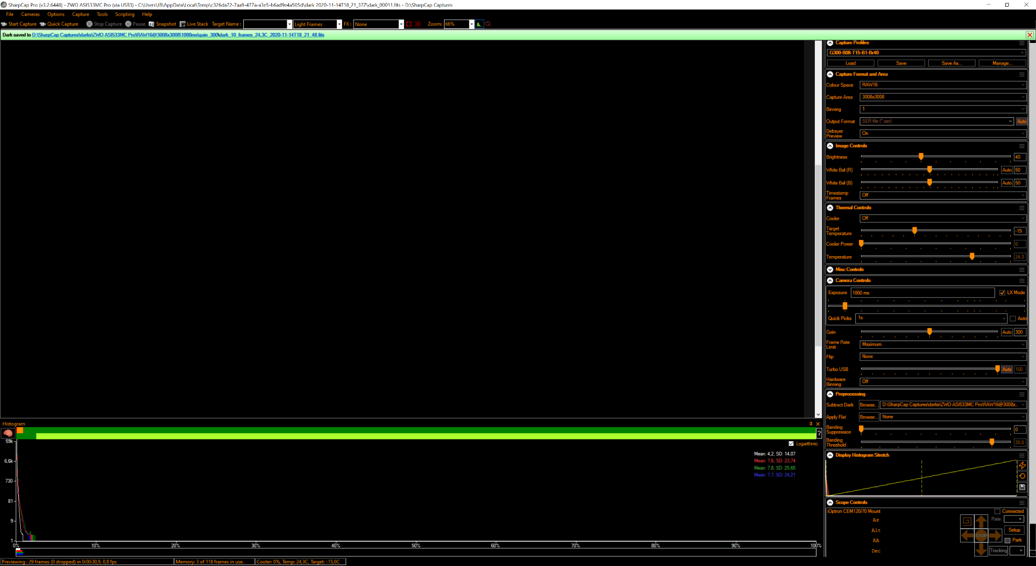

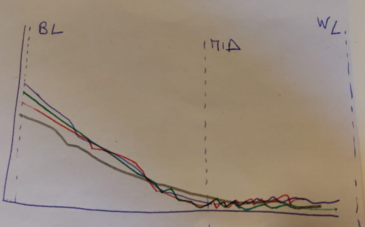

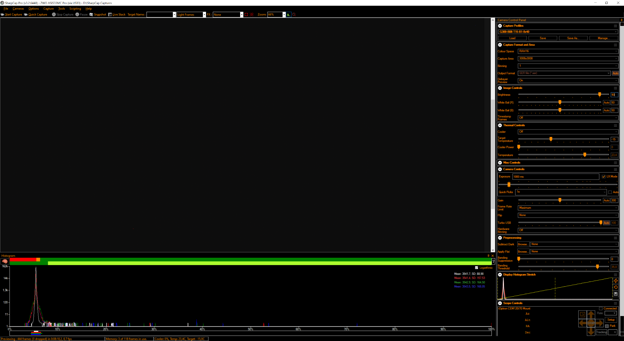

- sur les darks : je ne comprends pas, tu as un soucis pour les préparer au chaud chez toi en journée en réglant la température ?

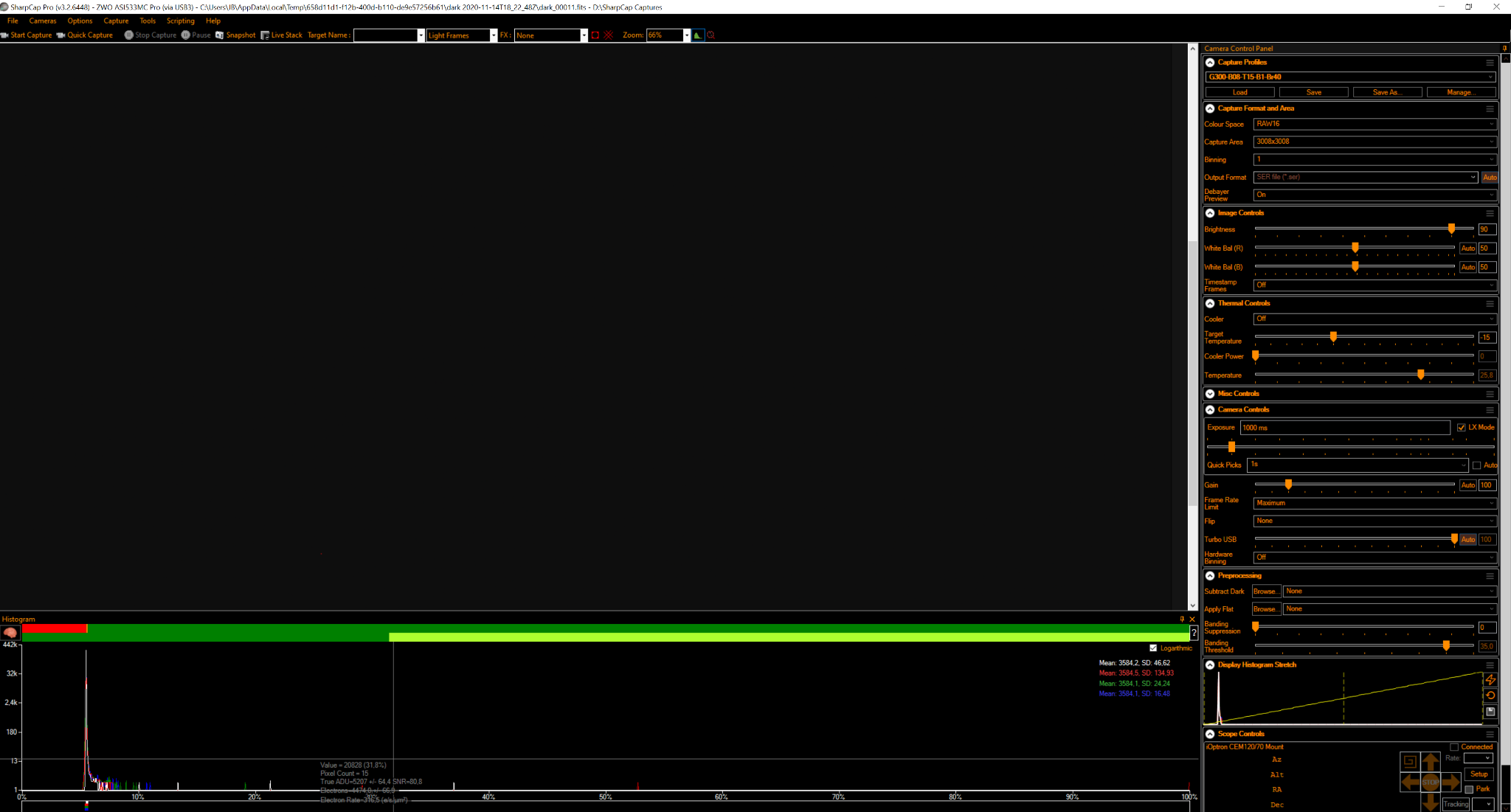

Alors oui l'idée était de les faire au chaud .
J'ai commencé par determiner mon brightness via ce tuto pour plusieurs valeurs de gain: 100 ( :oops: ) ,150, 200, 250, 300, 350 et[ 400-600]
Sauf que j'ai surement été trop exigeant sur le serrage d'histo sur la gauche , du coup lorsque j'applique mon dark , j'ai ma bosse sur le grand histo qui est en general completement bouffé.
genre ça :

Message par Djibi » 14 nov. 2020, 19:44
Perfecto,
c'est trés clair, on va déjà avancer sur les darks, ce qui va te faire comprendre partiellement le fameux tuto du boss
Ton dark est trés bon et il a exactement l'effet escompté. Je pense que tu es en train de confondre 2 phénomènes qui se ressemblent sur un histogramme:
1) "une bosse d'histogramme", donc le max de tes pixels qui ont la même valeurs, qui est lié justement à l'offset : une valeur qui est rajouté systématiquement à tous les pixels du capteur
2) "une bosse d'histogramme", donc le max de tes pixels qui ont la même valeurs, qui est lié au rayonnement du fond du ciel que tu commences à capter (ou pas !)
Le dark va, entre autre, avoir pour effet d'annuler l'effet 1)

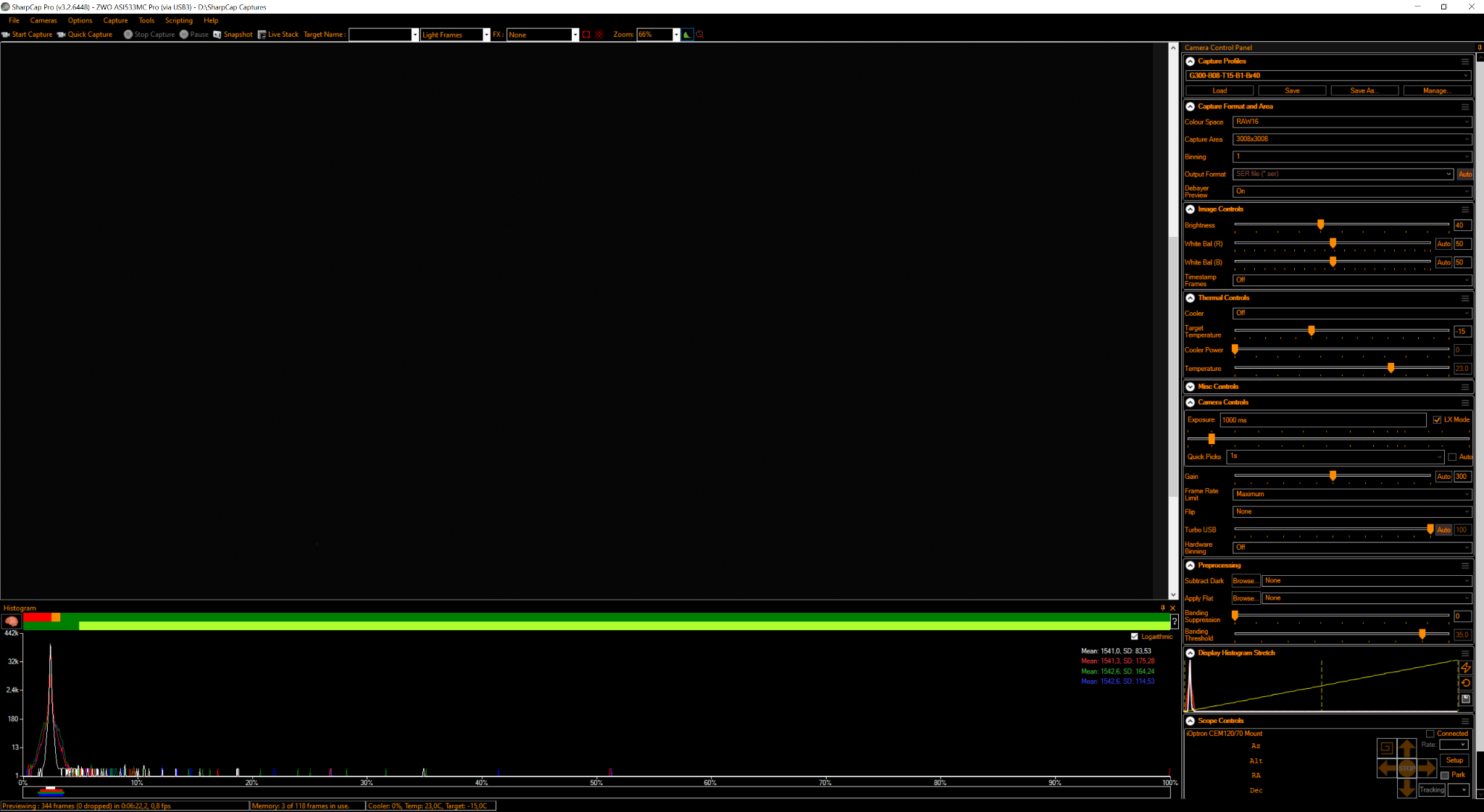

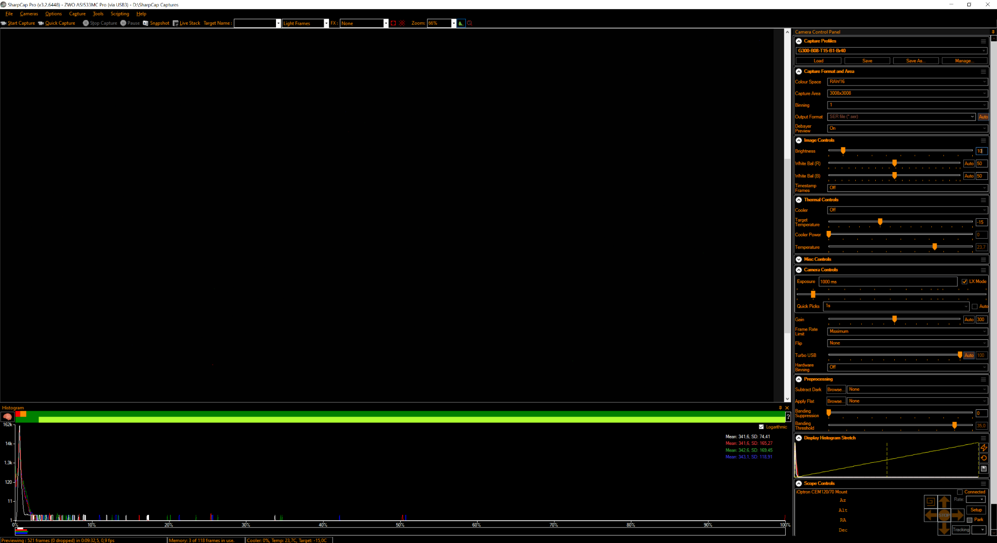

Exemple en direct, je ressors ma 533 que je branche sur SharpCap.
Je prends un réglage qui nécessite un brightness important : gain 300 avec ce réglage, j'ai un offset de 40, nous allons voir pourquoi.
Déjà, (c'est moi qui parle en voyant comment ça marche), il faut comprendre ceci: à partir du moment où tu vas appliquer un dark, tu peux prendre un offset de 40, 45 ou 50, ça ne changera rien sur l'image traité, en pratique, cela t'empècherai de différencier des pixels qui sont presque à saturation, ce qui n'arrives quasi jamais chez nous :lol:
Appliquer un offset va avoir pour effet d'appliquer une translation (vers la droite) de tout ton histogramme
Exemple de mon histo / Gain 300 / Offset 40 / pose 1 secondes / pas de dark bien sur:
Remarque, et c'est important, que j'ai mis le capuchon. Normalement : tous mes pixels devraient être noirs, donc l'histo devrait avoir un pic sur la valeur 0 !!!
Maintenant, je passe l'offset à 90. L'histo se décale sur la droite, ce n'est pas parce que j'ai capté plus de lumière, tout est toujours noir, c'est parce que j'ai appliqué une valeur fixe plus grande, 90 au lieu de 40:
Et pour le fun , offset 10
Etant donné comment fonctionne le capteur, le tuto sur l'offset, permet de trouver la valeur minimale à appliquer sans perdre de signal.
Le dark est une moyenne qui sera systématiquement enlevé à la capture : donc cette offset sera systématiquement supprimé.
Je te fais un dark (moyenne sur 10) rien que pour toi :
le dark appliqué avec offset 40:
Et le dark avec offset 90:
Tu vois le truc ?
Avec le dark, j'ai enlevé le signal moyen et donc mon signal qui doit être tout noir est bien tout noir avec un pic sur la valeur 0 ;)
Et pour le fun, si j'applique avec mon offset 90, le dark fait avec l'offset 40, et ben, j'ai corrigé de 40 alors qu'il avait rajouté 90, cela devrait correspondre au pic d'un histo avec un offset de 50 ^^

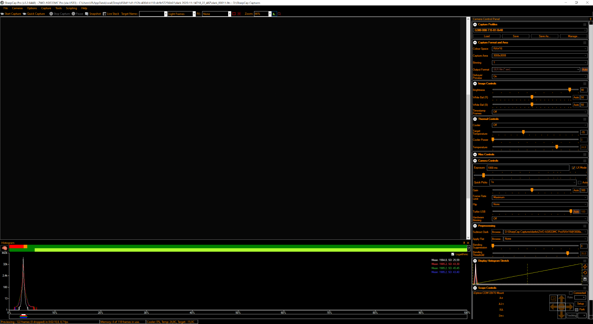

Donc en fait:
- ce que tu constates, c'est le décalage normal de ton histogramme "vers la gauche" parce que tu appliques le dark
- ce dark supprime un pic d'histogramme qui correspond simplement à cette valeur d'offset
- ton temps de capture n'est pas assez long pour aller chercher ce fameux "fond du ciel", donc tu te retrouves avec un histogramme comme le tien, c'est parfaitement normal
Donc, si tu veux "attraper" ce fond du ciel, il faut augmenter le gain ou le temps de pose.
Mais je reprends mes captures de fond noir, je passe à gain 100 / offset 90:
Tu as le même pic au même endroit, c'est normal; c'est la valeur fixe, l'offset rajoutée à tous tes pixels, mais tu as vu comme le pic est "pointu", ton signal est beaucoup moins bruité.
Donc d'ailleurs, tu peux beaucoup baisser ton offset (je crois que j'ai pris 6 avec un gain de 100), et comme tu as moins de bruit, ton signal sera plus jouuuuulie :closedeyes:
C'est de ça dont je parlais dans mes posts et ce que tu as fait naturellement : ce n'est pas si grave que ça de ne pas attraper ce "fond du ciel", et en fait, à la fin, je préfèrais ne pas l'attraper et avoir un gain plus faible et un meilleur SNR que l'attraper avec un gain trop fort qui bruite le signal ou un temps de pose trop long pour le suivi que le Dobson peut supporter.
Voilà, j'ai été long.
Pardonne moi si j'ai redis des trucs que tu maitrises bien, à voir ton commentaire, je crois que c'est le genre d'infos supplémentaires qu'il te manquait, tu me diras
a++

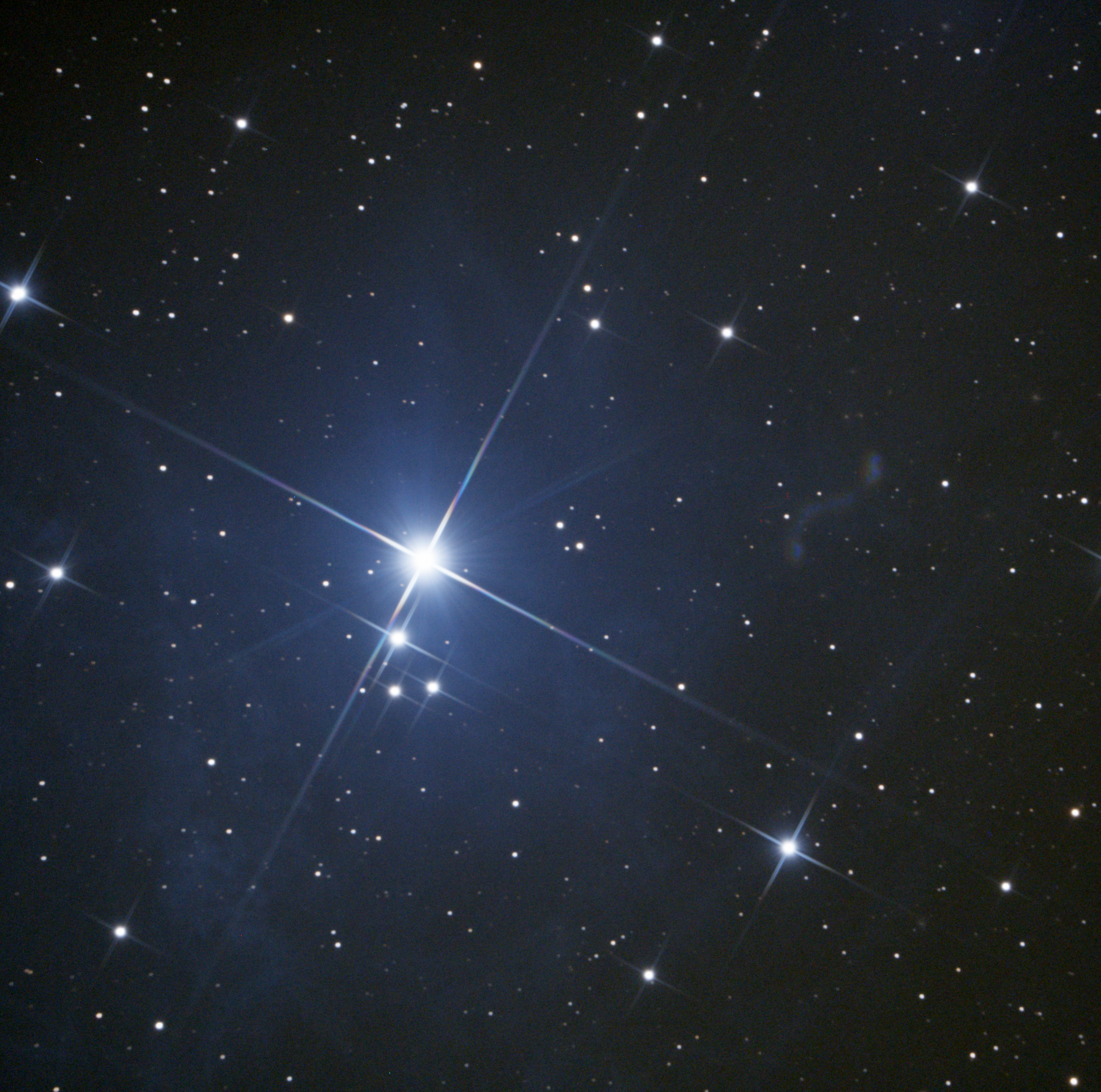

M45
Expo : 8s
Gain: 200
Durée 520s
Dark + pixels chauds :D
save a seen
note : oui il y a un truc degueux au milieu sur la droite :closedeyes:

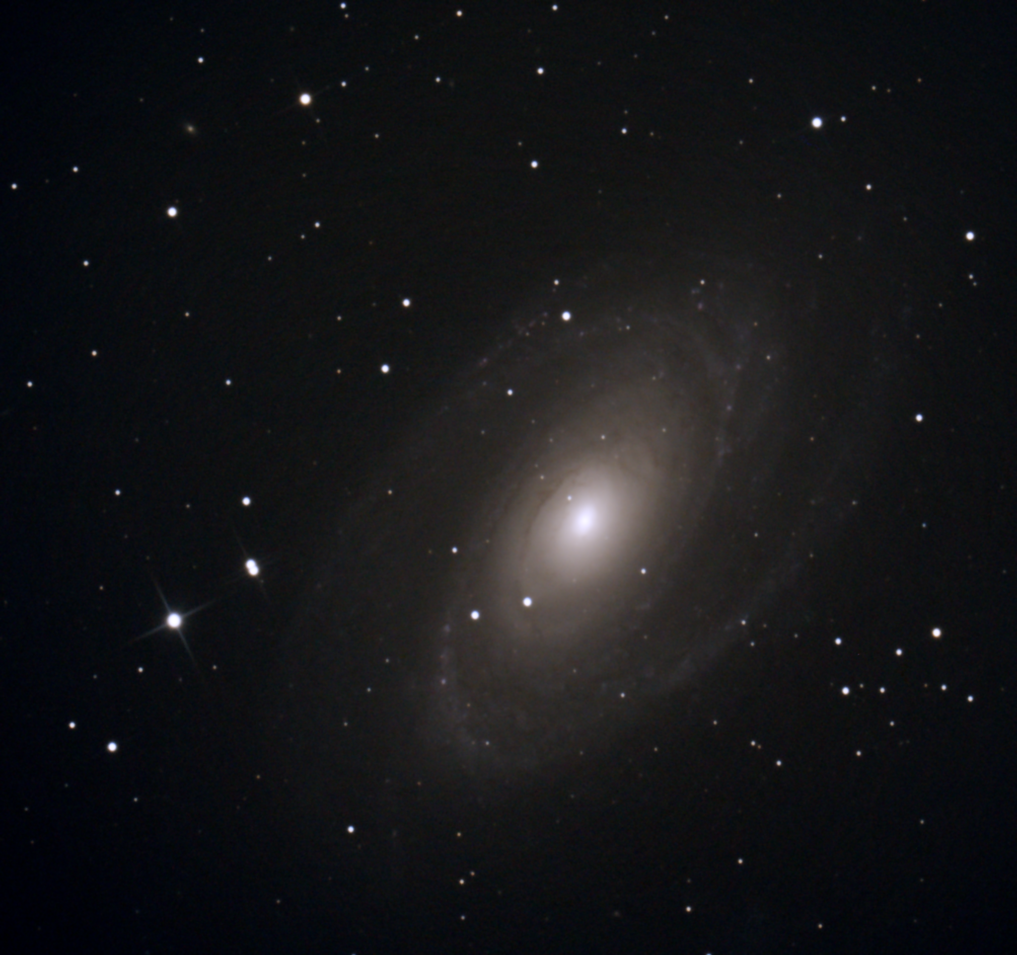

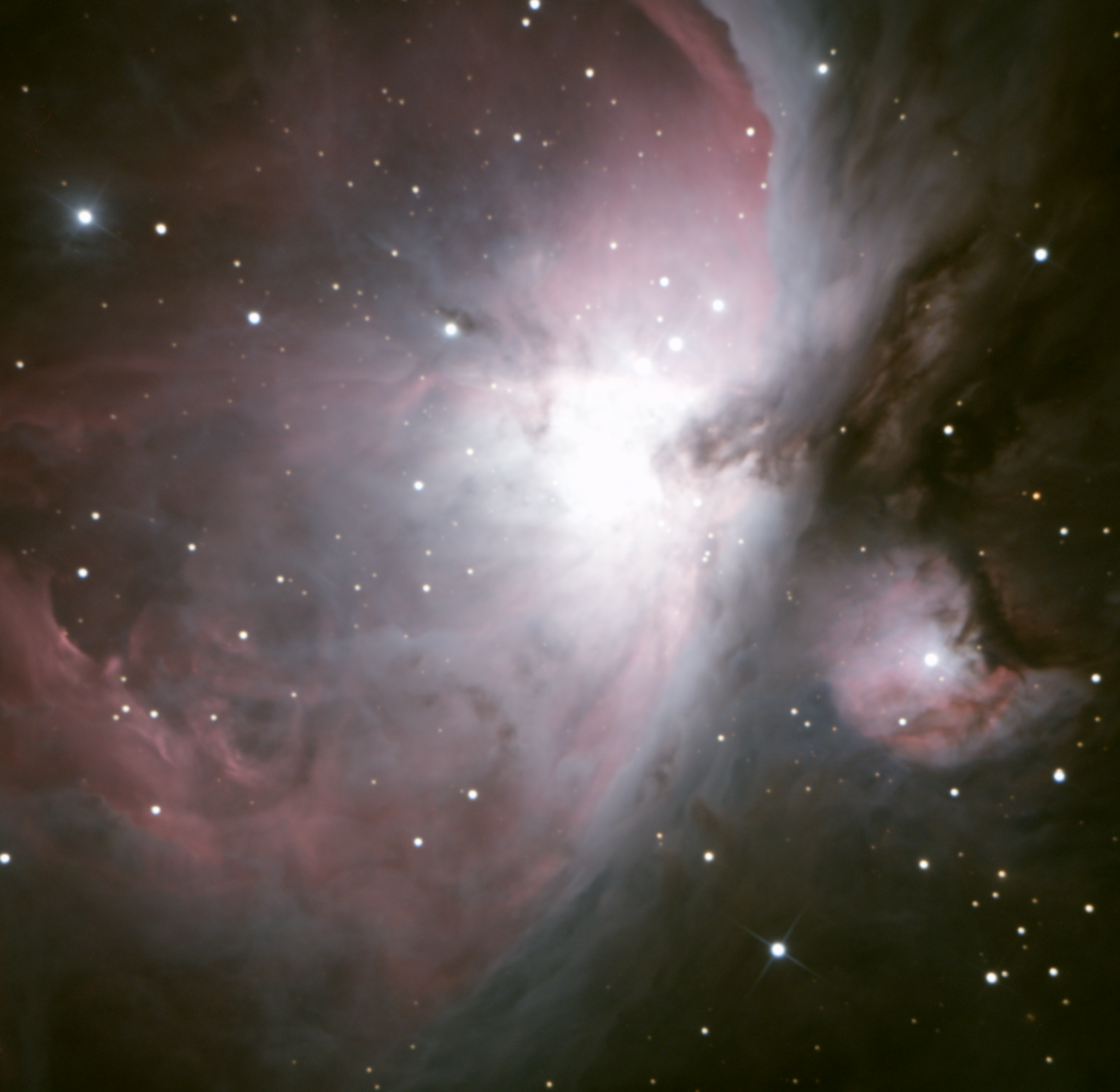

M1
Expo 8s
Gain 200
Durée 984s
Dark + pixels chauds :closedeyes:
save a seen

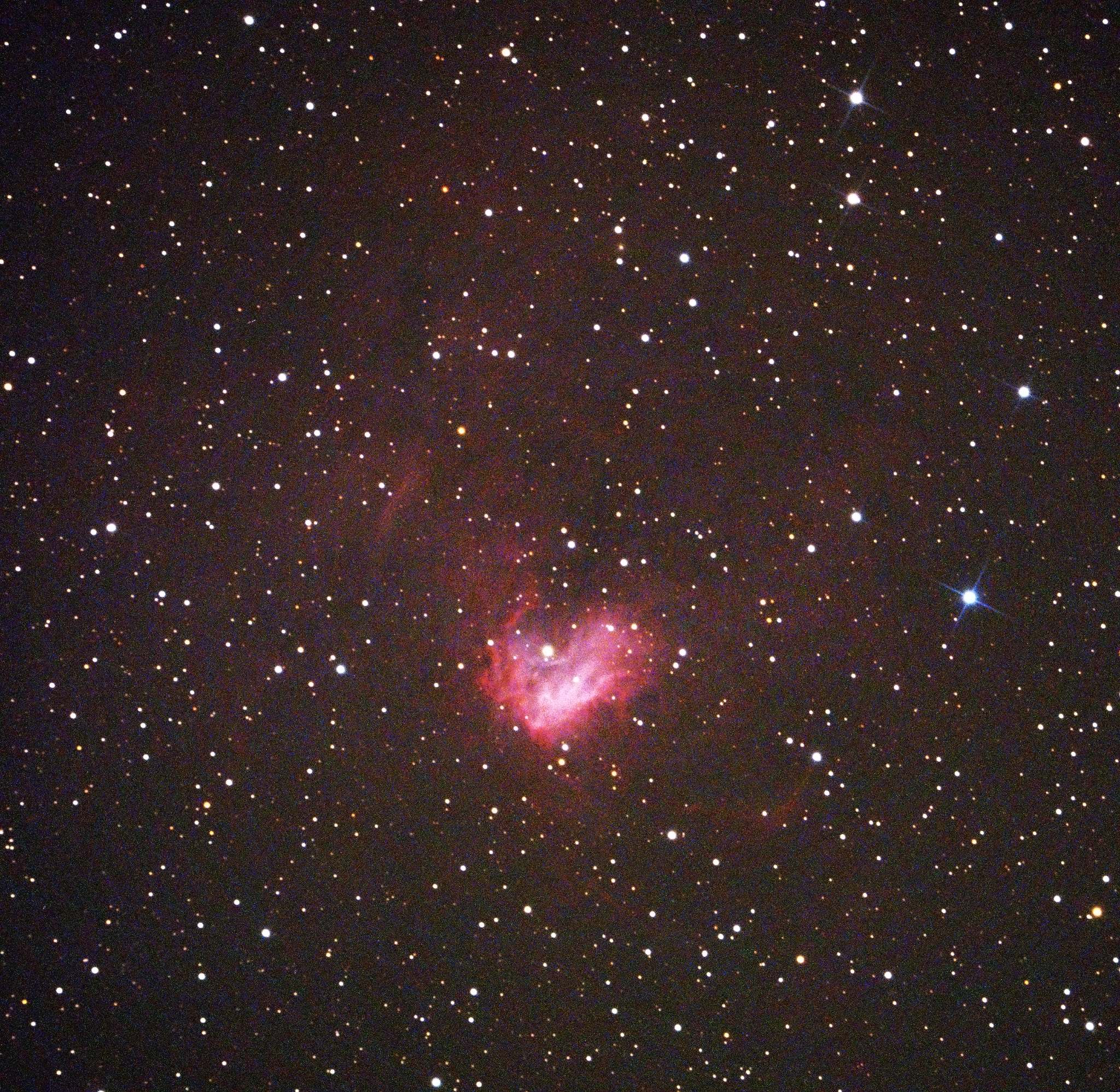

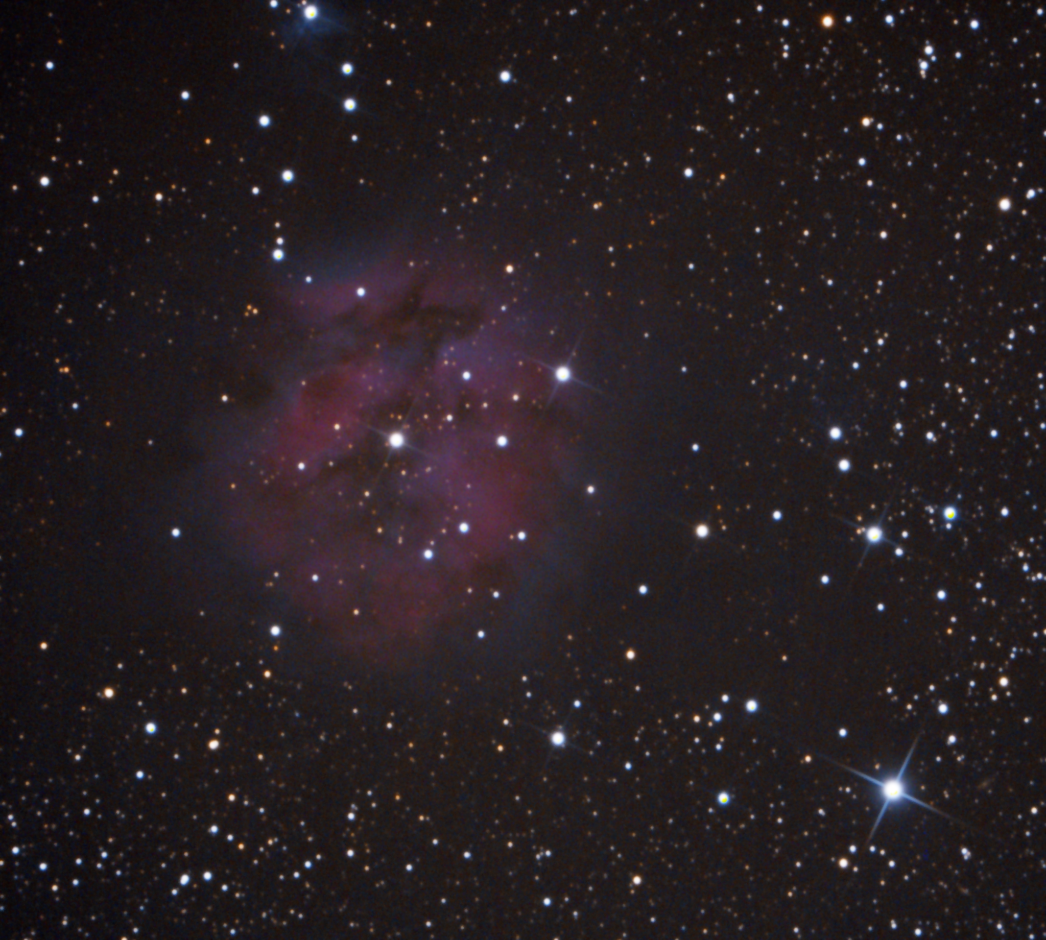

Ensuite par curiosité on part sur NGC2174 ( elle se sera bien moquée de mois :lol: )
NGC2174
Expo 8s
Gain 200
Durée 440 s

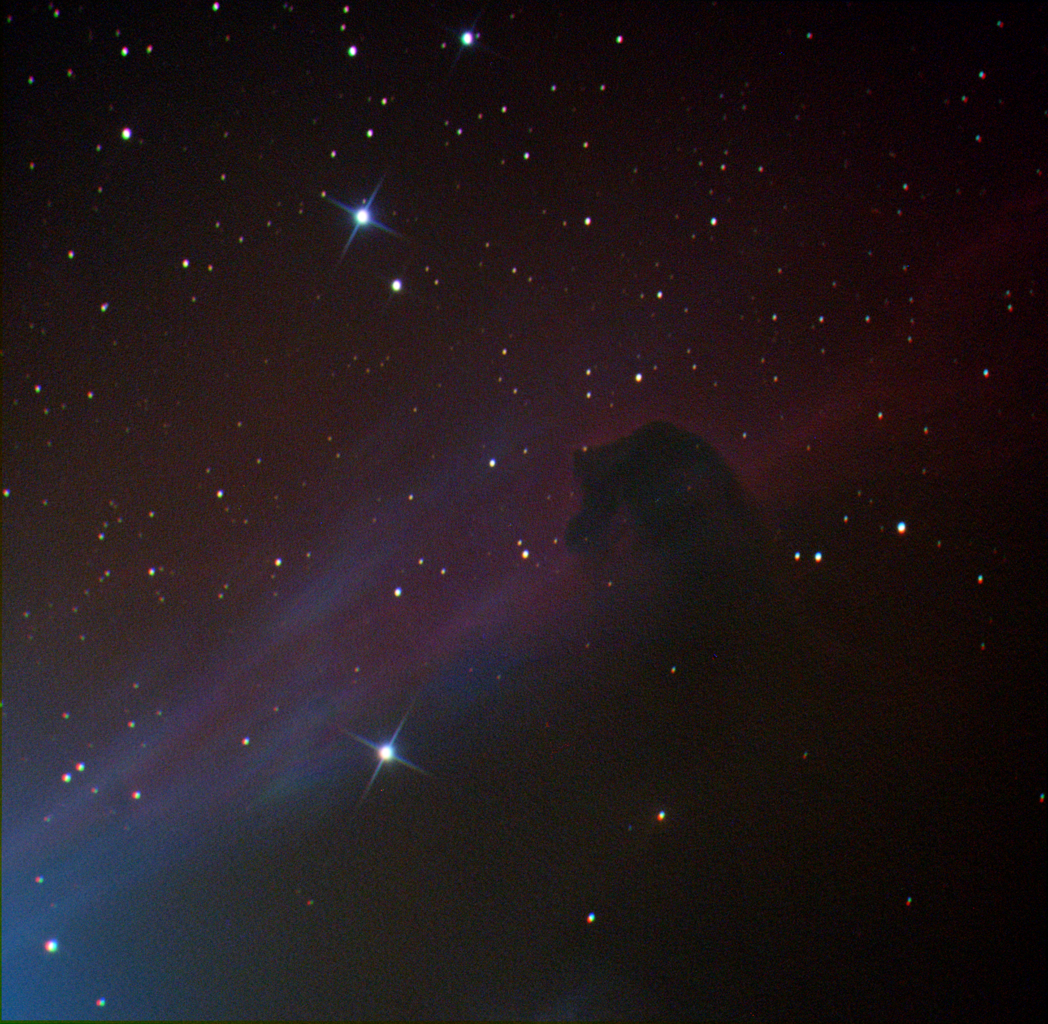

Pourquoi que 440 sec ? car là les emerdes arrivent . la FWHM s'envole , sharpcap commence a m'insulter , je lui demande de se calmer . Je jette un oeil dehors , le ciel semble dégagé ... je monte un peu le Gain ca semble mieux mais finalement le problème revient rapidement.
je me souviens de la règle du MITATC ( Mécanisme Inconnu Touche A Ton C**) et décide donc de laisser en létat et de voir ce que ca donnerai sur un autre cible .... on passe sur la flamme , rien a faire ca ne veut pas :(
On part alors sur IC434
Expo 8s
Gain 200
Durée: 624s
Dark + pixels chauds toujours
save a seen
En mode Daft Punk pour le coup :ninja:. J'ai joué avec les curseurs tel un dj voulant enflamer le dance floor , Alnitak faisant alors office de stromboscope :shock: ...( On frôle l'épilepsie)... ne me demandez par pourquoi, je m'en suis rendu compte ce matin à l'ouverture des images.
Encore pas mal de déchets sur cette prise, mais ca empile, je force et laisse le stack s'exprimer ... j'arrive tout de même a cumuler 78 frames . J'ai de la patience ( je me sens surtout désemparé :? )

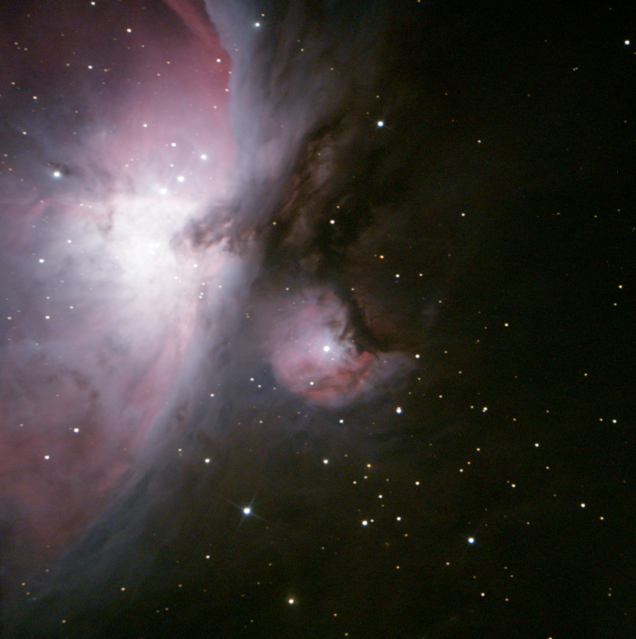

Pour finir M42 , pour essayer de l'avoir en moins cramé .
M42
Expo 8s
Gain 200
Durée 560
save a seen
J'avoue étre fatigué et un peu frustré (alors que cétait bien parti) de cette soirée ... allez vivement la prochaine soirée ( ce soir j'espère ;) )
point positifs dans tout ça , le plate solver qui a bien fonctionné toute la soirée et CC MaxField qui semble bien faire son taf.

On terminera cette soirée sur la flamme alias NGC2024 que je n'avais pas reussi a faire jusque ici
voilà ma plus belle soirée VA jusqu' à présent ! le pied !
