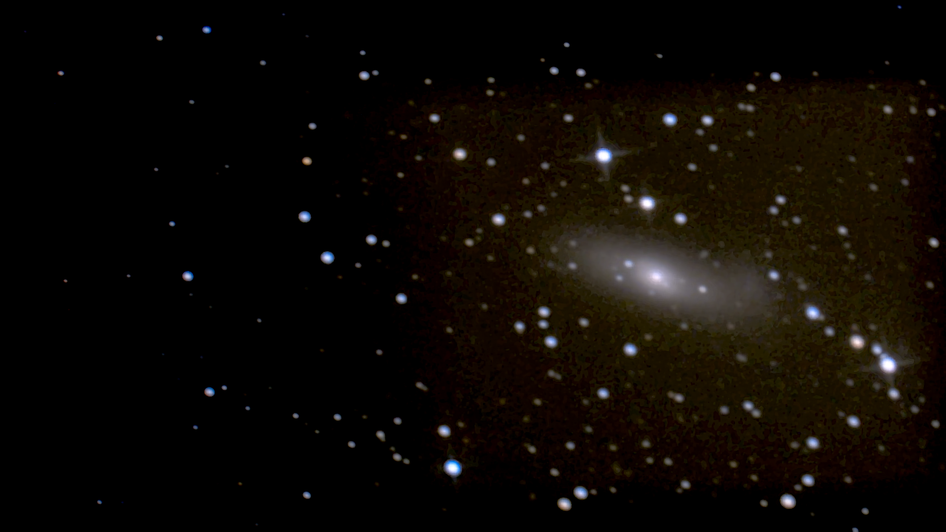

Message par Fabiolat74 » 13 nov. 2020, 10:57
ha voila une soirée qui commence bien j installe le matos un beau ciel bleu, puis du coup vers 18h00 y à pleins de nuages suis dégouté, du coup je range le matos et la ma femme me dit bas fais a mangé tu as le temps maintenant , lol elle ma bien eu :think:
bref 1H00 âpres ma gentille femme me dit chérie regarde toutes ces étoiles dans le ciel , hooooo je réinstalle tous vite fait bienfait,
on mange du coup moi je glutine a vitesse grand V avant que les nuages reviennent et me gâche la soirée .
En conclusion jusqu'à 1H30mn pas de soucis avec la météo juste en début d acquisition un léger nuage sur ma position sud ouest .
les ngc me font des clins d'oeils :pray:

Message par Fabiolat74 » 13 nov. 2020, 12:06
cool si ca t aide pour le futur
voila ce que je vois pendant ma recherche de cible en direct avec sharpcap sur l ecran
Capture d’écran 2020-11-12 214432.png (1.24 Mio) Consulté 2889 fois
la c 'est la galaxy du scultor elle est assez lumineuse pour la voir comme ça
