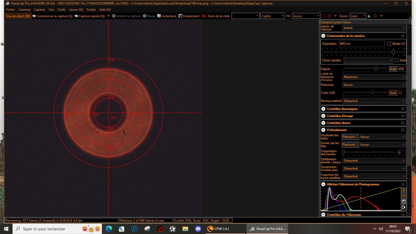

Hello,
Ce soir avant d'imager Mars j'ai tenté une vérification de la collimation de mon tube selon l'Etape 1 Option A avec la 224
J'ai défocalisé dans le sens anti horaire et à un moment j'ai obtenu cela: Je ne savais pas ce qu'était ce gros point blanc, alors j'ai préféré ne pas toucher aux vis pensant que selon l'étape 1 option A il fallait considérer le petit point qui lui est bien au milieu. D'autant que le gros point blanc sur l'image du dessus n'apparait que furtivement pendant la défocalisation et disparait si je continue à défocaliser.
Selon les deux images qui suivent est ce que je peux considérer que la collimation est bonne car le point est bien au milieu ou alors j'ai tout faux. Ces deux images sont prisent pendant la "refocalisation". Merci d'avance.
- Messages : 16582
[Tuto work in progress] La collimation (presque) facile pour un Schmidt-Cassegrain
Le centrage du point de Poisson (le point lumineux au centre du donut) est une première étape. S'il n'est pas là ou est décalé, c'est que tu es vraiment très mal collimaté.
Ensuite il va falloir réduire le gain et
- centrer l'ombre (ça a l'air pas mal mais on ne voit pas tout le donut, alors...)
- aller suivre les cercles concentriques qui sont sur le donut. Tu dois pouvoir les voir sur tout le tour, sans qu'ils s'écrasent les uns sur les autres
Puis avancer vers le focus, pas à pas, et recommencer toute la manip (ombre centré, cercles suivis sur tout le pourtour...)

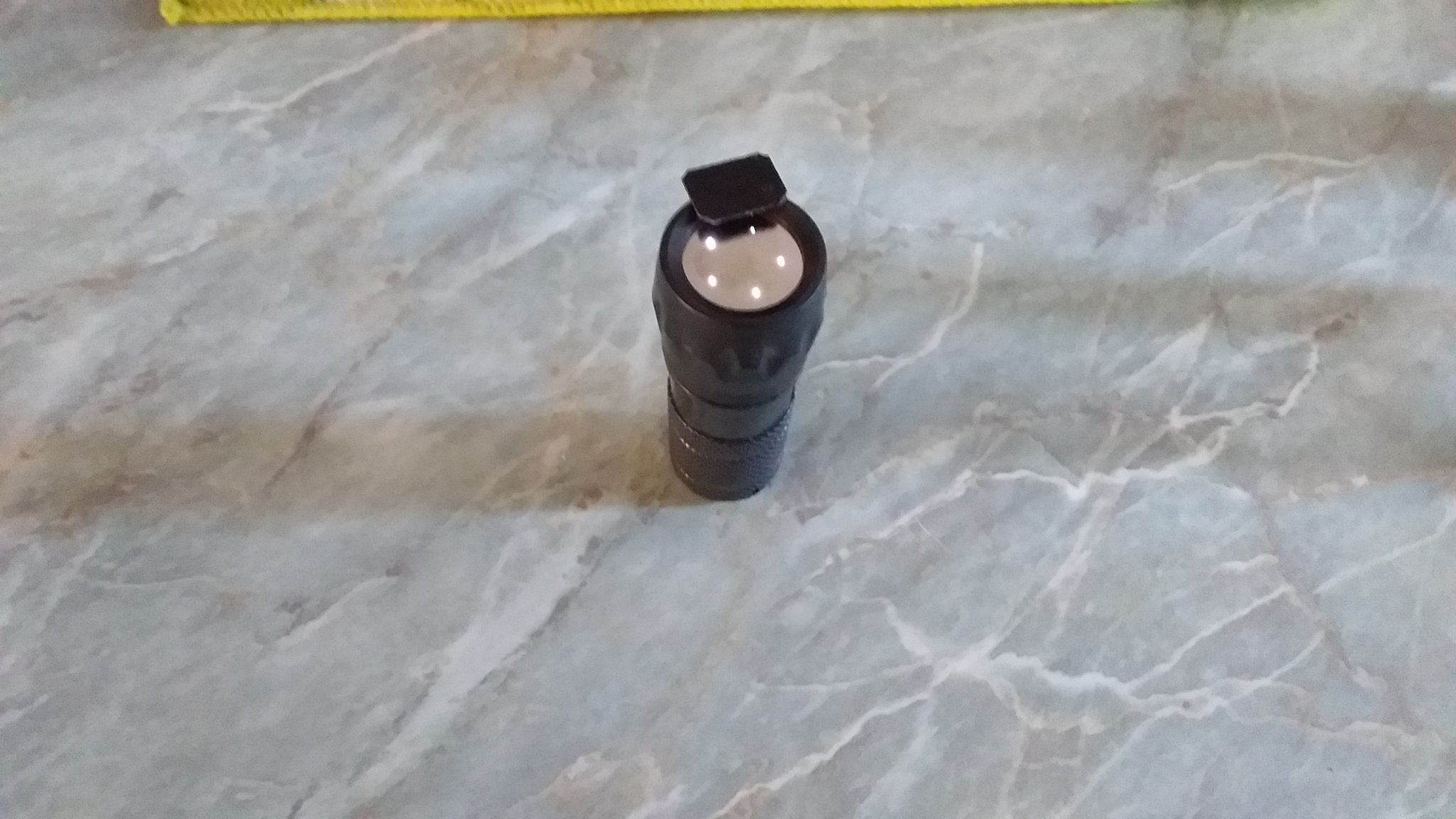

Bon je reviens réviser car j'ai toujours 3 sc a collimater.
Une question je dispose d'une étoile artificielle de ce genre.
Quelqu'un as t'il déjà utilisé ce genre de bidule? Avec différents trous et un cache...

On en a déjà parlé : il faut que le truc soit loin (voir les valeurs données par Pierro sur son site) et qui plus est il faut que le SCT soit pointé vers le haut pour que le miroir soit positionné comme il l’est en observation.
Si tu as une falaise ou un séquoia à proximité c’est bon, sinon… tu devras refaire sur étoile.
Faudrait que je me motive à finir le tuto pour l’étape 0, dégrossir. On peut faire simplement de jour en se mettant face au tube et en regardant la concentricité des reflets, ça donne un point de départ.
Oh c’est pas bien dur : tu te mets en face dans l’axe et tu zieutes les reflets
Si c’est à peu près aligné, t’as ton point de départ. Sinon il faut jouer du tournevis.
C’est à réserver aux cas désespérés, quand on a complètement déréglé son matos, pour revenir à un truc correct pour collimater sur étoile

Ok bon là visiblement il est complètement dans les choux... ..
- Messages : 16582
Sur la photo oui, mais c’était pour l’exemple.
Ou bien c’est le tien qui est en vrac ?

hier soir comme, je penses beaucoup d'entre nous je me suis dis, avec mémère il ne reste plus guère que le planétaire.... surtout que juju est plutôt bien placé, et que les étoiles qui apparaissent entre les nuages, me semble stable. Qui dit planétaire dit un minimum de collimation. En n'ayant pour objectif que juju, cela me laisse largement le temps pour des expérimentations hasardeuse, dans mon bocson astro je viens de mettre la main sur un filtre planétaire 23a bien pourri de chez svbony, jamais utilisé car pas de vis mal usiné et galère a mettre en place, mais comme j'ai du temps à tuer, je me suis évertué à le mettre en place pour faire ma colim. A ma grande surprise
, ce filtre rouge à un effet magique les cercles concentriques, ne danses plus la samba, et restent bien net et stable. le message à tout ceux qui ne se donnent pas la peine de mettre un filtre rouge, mettez le, même si comme le mien il est merdique, pour la colim c'est magique.
bref au lieu des 10 mn habituellement consacré à la collimation: au bout de 30s, pour moi c'est bein suffisant

@Micmac moi aussi je milite pour l’usage du filtre rouge a pas cher (#25 SVbony me concernant, il a dû me coûter 10 euros, et encore).
Dans les cas les plus difficiles il faut descendre encore plus bas : un IR pass si on en a un, ou un Ha.
Ou, si on a une caméra couleur, utiliser le réglage « red only » de Sharpcap qui ne garde que le canal rouge.
En tout cas ton donut est nickel. Maintenant il faudrait se rapprocher progressivement du focus en vérifiant à chaque fois que tu peux bien suivre les anneaux sur tout le tour du donut, et faire les ajustements en fonction. Plus on est près du focus, plus les ajustements sont minimes, ce qui permet aussi de s’arrêter quand on n’arrive plus à voir les anneaux (signe que la turbu est trop forte pour aller plus loin)

C'est grave ? C'est que tout mon bazar est de travers ? (à vue de nez, ça a l'air bien aligné, quand on regarde l'optique de face... mais bon...)
- Messages : 16582
@Olivier-Fantasy un truc qui change de sens selon la position du focus (in ou out) c'est LE signe d'astigmatisme sur un SC.
Plusieurs causes possibles :
- la plus fréquente : tu as Mickyman-serré les trois vis de collim du secondaire. Ca déforme le miroir, éventuellement la plaque qui le soutient. Solution : tout dévisser pour ne pas avoir trop de tension
- tu peux aussi avoir contraint la lame de Schmidt, avec deux possibilités dont la première est la plus fréquente
-> soit parce que tu as trop serré les 6 vis qui maintiennent la lame (c'est le cerclage qui est marqué Celestron, la focale etc). Ca doit toucher la lame pour éviter qu'elle se barre ou qu'elle tourne, mais pas trop.
-> soit parce que les cales que tu as mises sur le côté de la lame sont trop épaisses (cas des anciens tubes), soit parce que tu as trop vissé les 4 vis CHC qui permettent de régler le centrage de la lame (tubes récents)
