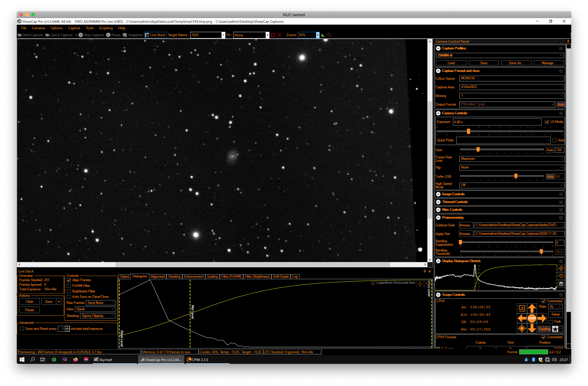

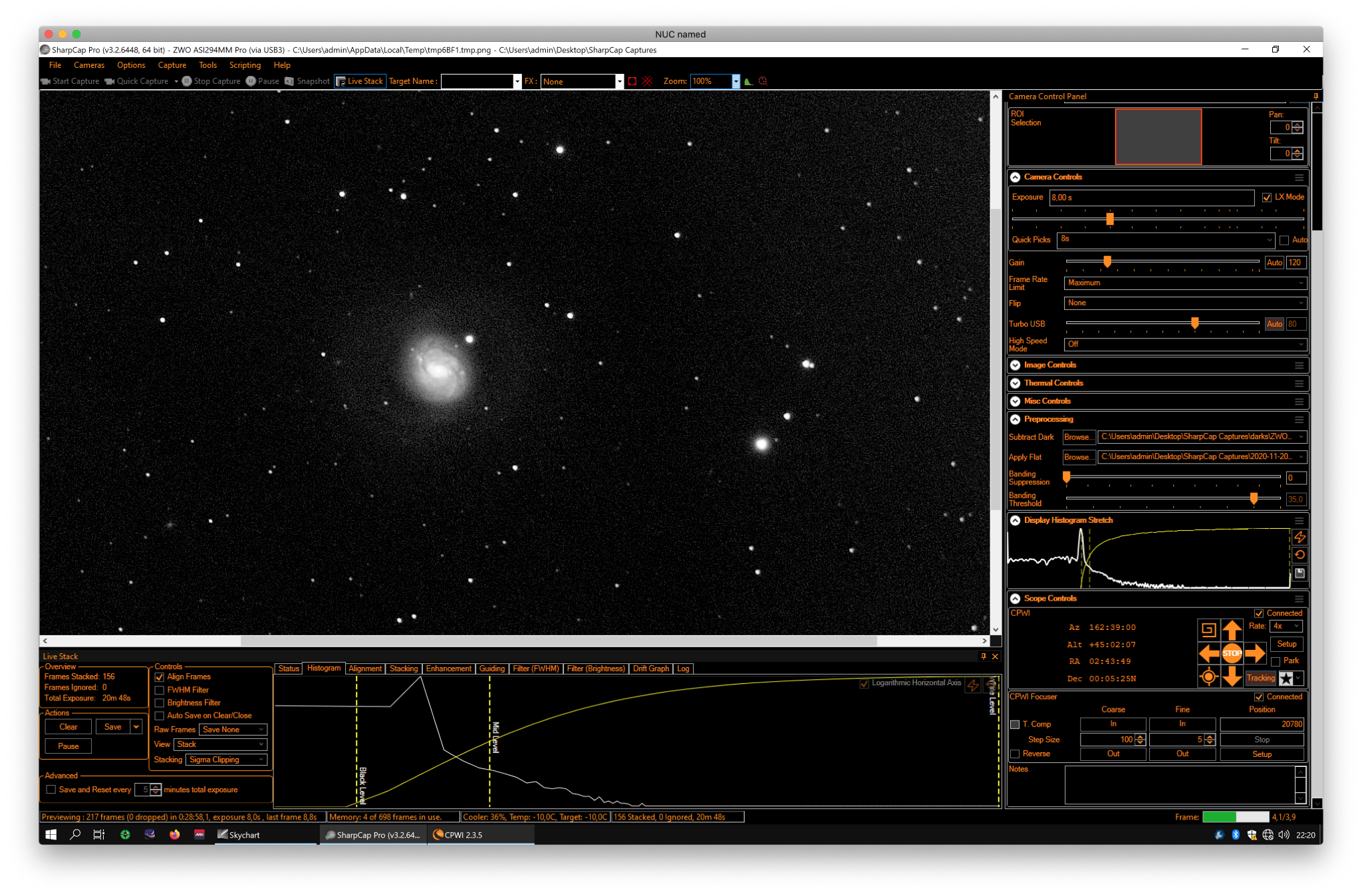

Quelqu'un a dit un jour, qu'il fallait 20 minutes par galaxie. Intrigué par cette déclaration péremptoire, et plein de bonne volonté en début de soirée, j'ai essayé sur M77 avec des poses de 8s bin1.
C'est donc probablement vrai, mais avec un vrai ciel, pas la bouillie de lampadaires, d'arbres de Noël et de 4x3 publicitaires à LED que j'ai vers chez moi.

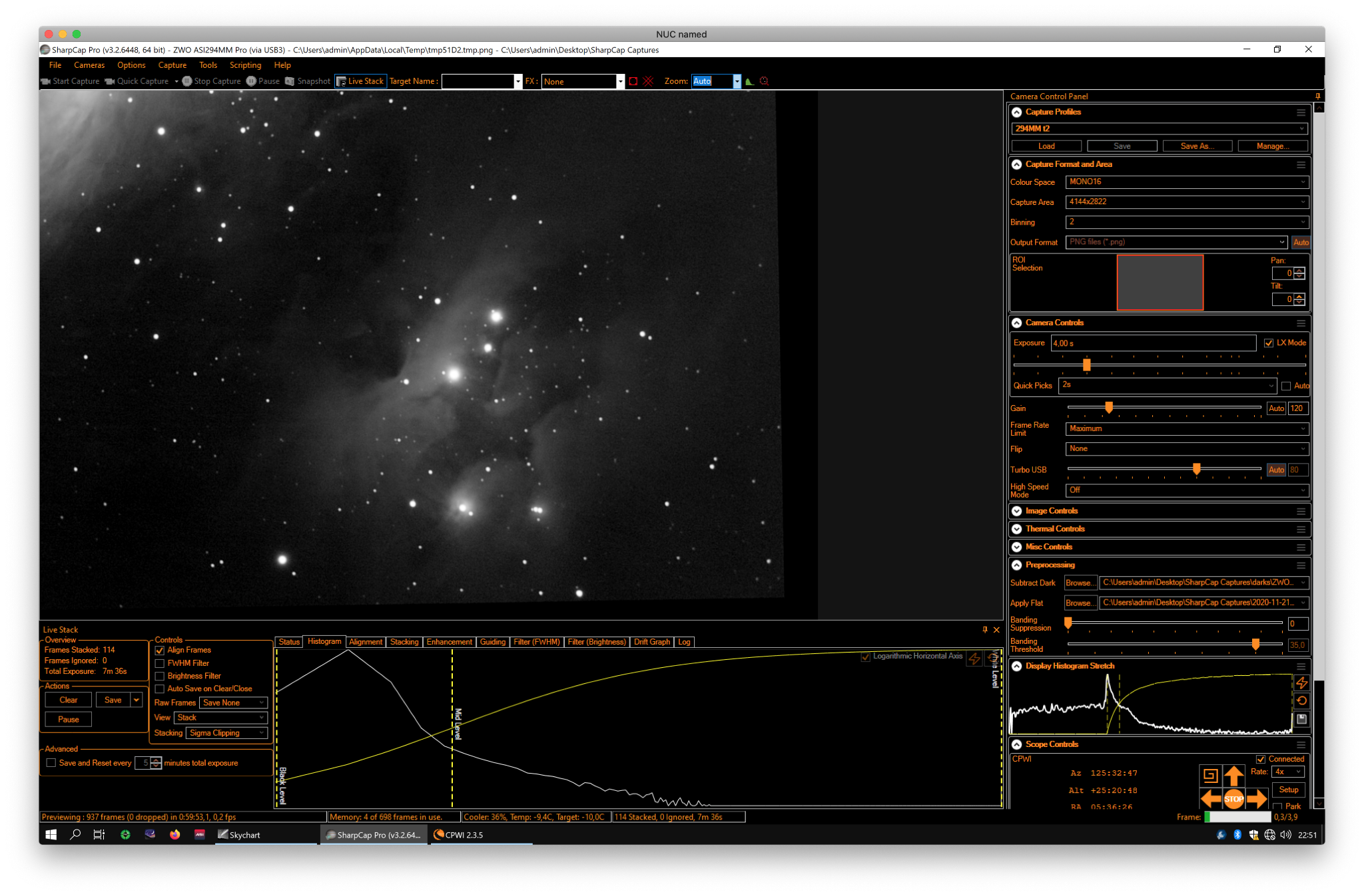

Voulant voir le bénéfice du bin2 (permet-il des poses unitaires plus courtes ?), M42 et sa brillance sans égale me tendait les bras. J'ai tenté (et réussi) d'empiler des poses de 2 secondes, pour un total de 7 min 50s.
La définition des poses très courtes est intéressante sur ce type d'objet et permet d'aller voir un peu plus en détails ce qu'il se passe au milieu de tout ce b****l de gaz en tout genre.

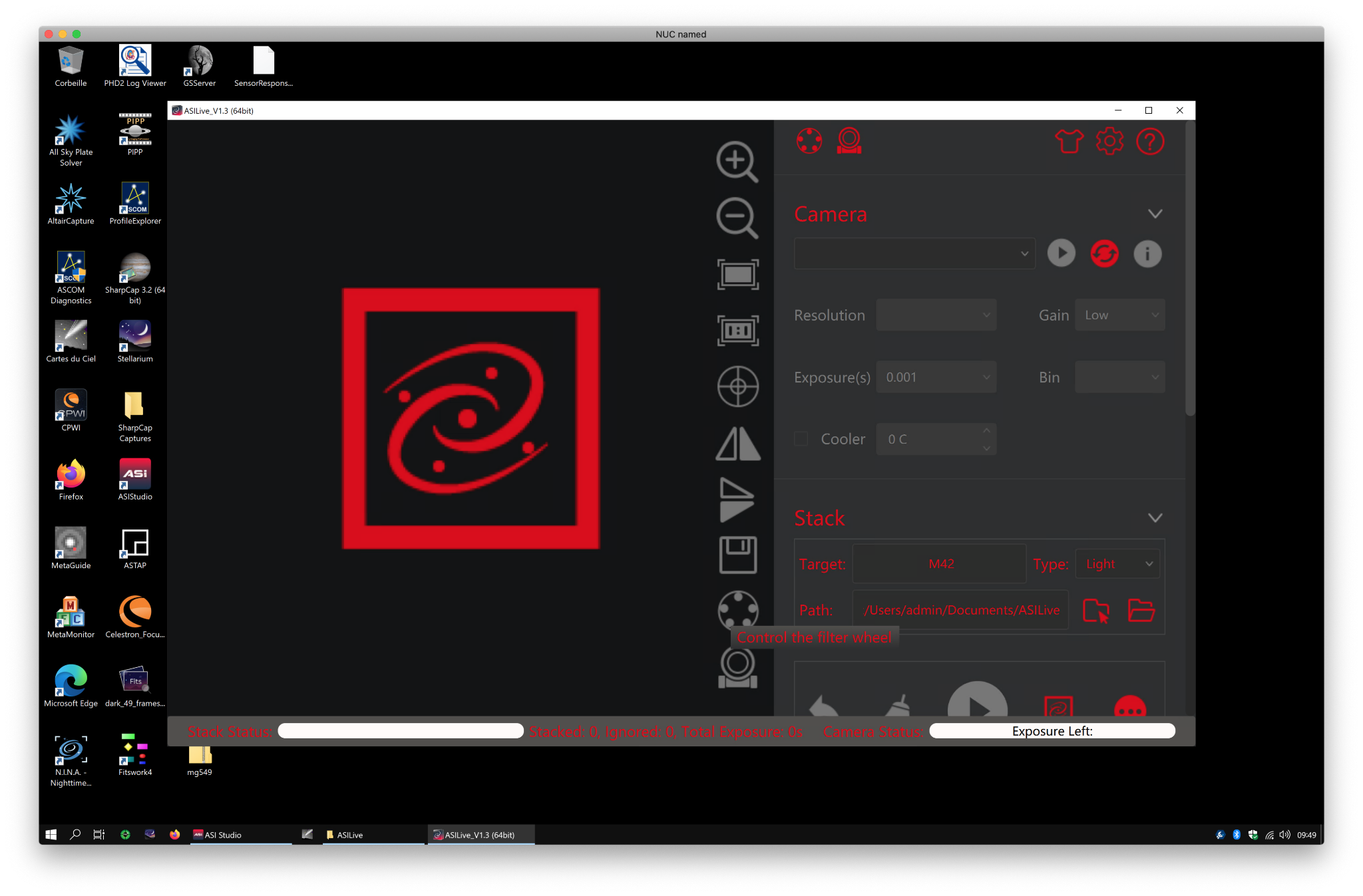

Message par clouzot » 26 nov. 2020, 09:50
Soirée expériences du 25 novembre 2020, avec le C9 x0.63 et la 294MM, depuis mon habituel balcon et un filtre L-Pro inamovible.
Pour fêter la sortie de la 1.3 d'ASILive, j'avais décidé d'essayer de piger, comme @kawa apparemment, comment marchait ce soft dès qu'on voulait en tirer un peu plus : flats ? darks ? Des fois que @ouki voudrait en faire... :whistle:
Je dois l'avouer immédiatement, j'ai eu une mega-flemme de démonter la 294MM pour faire des darks. Et comme le pilote vient de changer, mes anciens darks faits dans Sharpcap ne sont plus utilisables. Donc, en fait, pas de darks.
Pour faire des flats dans ASILive, c'était ultra simple : on a une petite liste déroulante dans la partie Stack, qui donne 4 choix possibles : lights, bias, darks, flats.
On choisit "flats". On règle son expo et son gain de façon à avoir un histogramme bien centré, et zou, appui sur le gros bouton "play", ça empile du flat.
Une fois qu'on est contents du résultat empilé, le bouton "Save" permet de le sauver sous forme d'un FITS, qui se place tout seul dans Documents/ASILive.
Je choisis donc d'ajouter le flat aux réglages d'ASILive, sauf que...sauf que chez ZWO on est un peu directifs : le soft m'explique qu'avant, je dois faire des "bias", sinon il refuse d'utiliser les flats.
Ah. Ceci dit, ça s'explique, ZWO ne voulant probablement pas que ses clients sachent qu'une 294 a un bruit de lecture inconsistant en-dessous de 2s de pose (pose minimale pour des flats dans mon cas), on cache un peu la misère en appliquant des bias.
Bon, qu'à cela ne tienne : un bias, c'est comme un dark avec un exposition la plus courte possible, gain égal aux darks. Je couvre donc mon C9 avec ce que j'ai sous la main (hors de question de démonter la caméra), et j'empile une quarantaine de prise ultra courtes. Résultat, une belle trame, digne d'un tartan écossais. Mac Clouzot à la manoeuvre.
Le menu [...] permet de choisir ensuite son bias et son flat

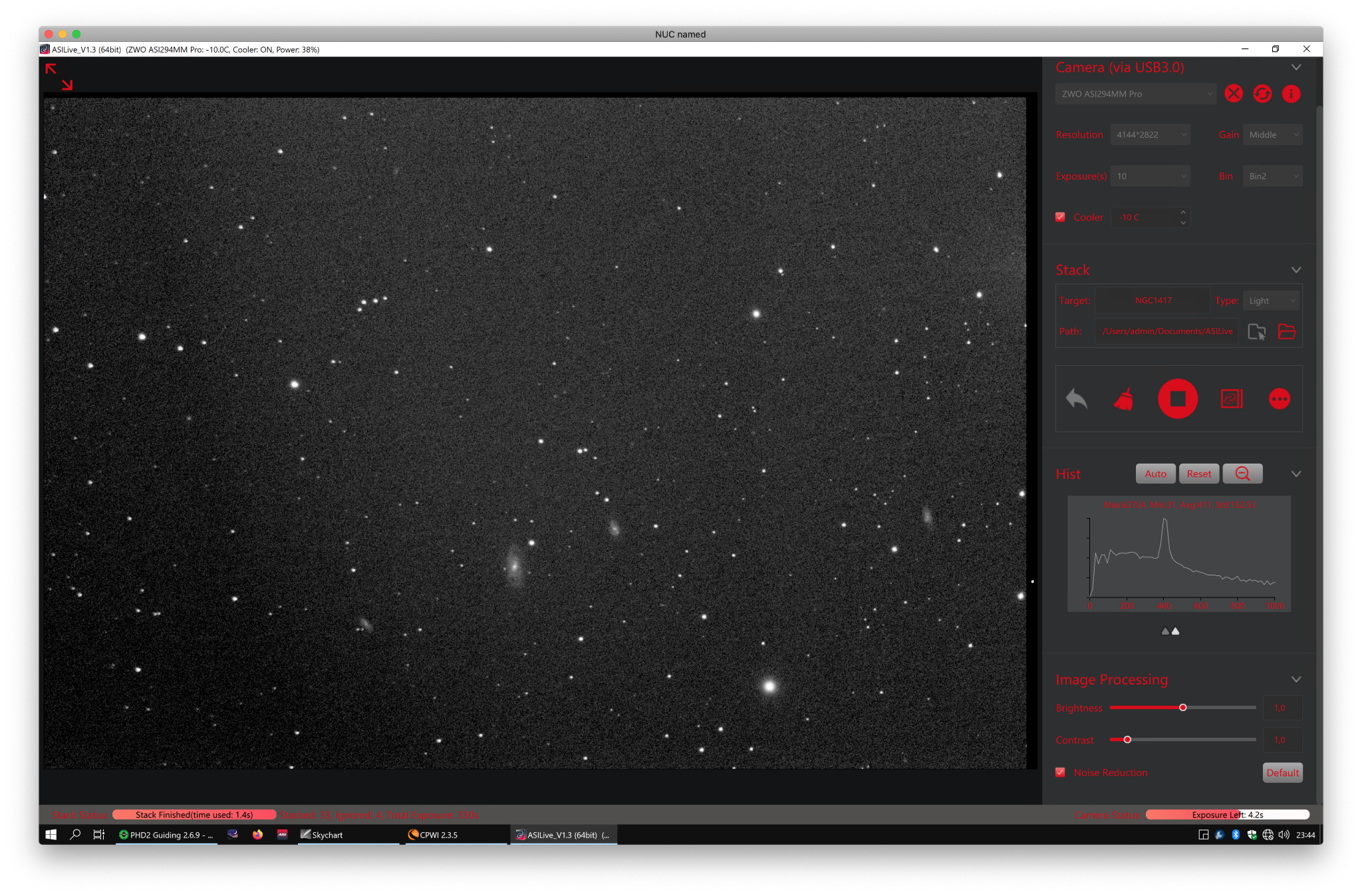

Ensuite, bzzzzziiii vers la cible la plus proche, le groupe de NGC 1417, dans l'Eridan, à 180 millions d'années-lumière, en 5 min 30s (poses de 10s)
L'ampglow classique de la 294 est bien visible à droite, ainsi qu'un gradient (lune ou lampadaires), mais on s'en fiche, ça marche, et on peut taquiner de la tâchouille avec ce logiciel sans autre forme de procès.

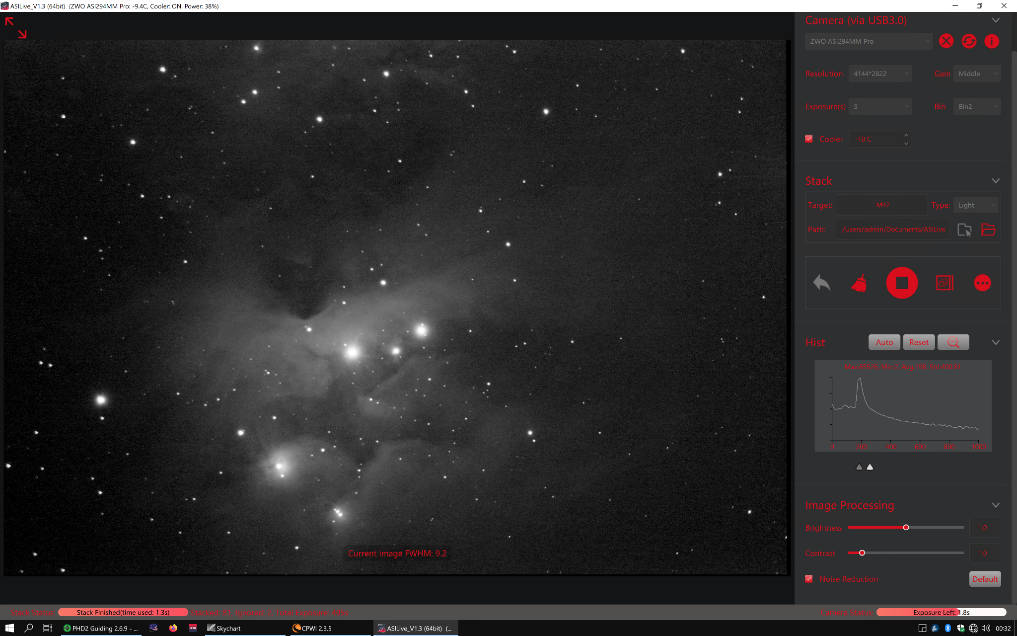

Retour sous ASILive pour mon habituelle M42, autour de 8 minutes (poses de 10s)

Bilan de cette seconde soirée : très plaisant ce soft, toujours aussi réactif, mais un gros point noir, la gestion de l'histogramme qui n'est pas assez précise dès qu'on veut tirer les curseurs.
