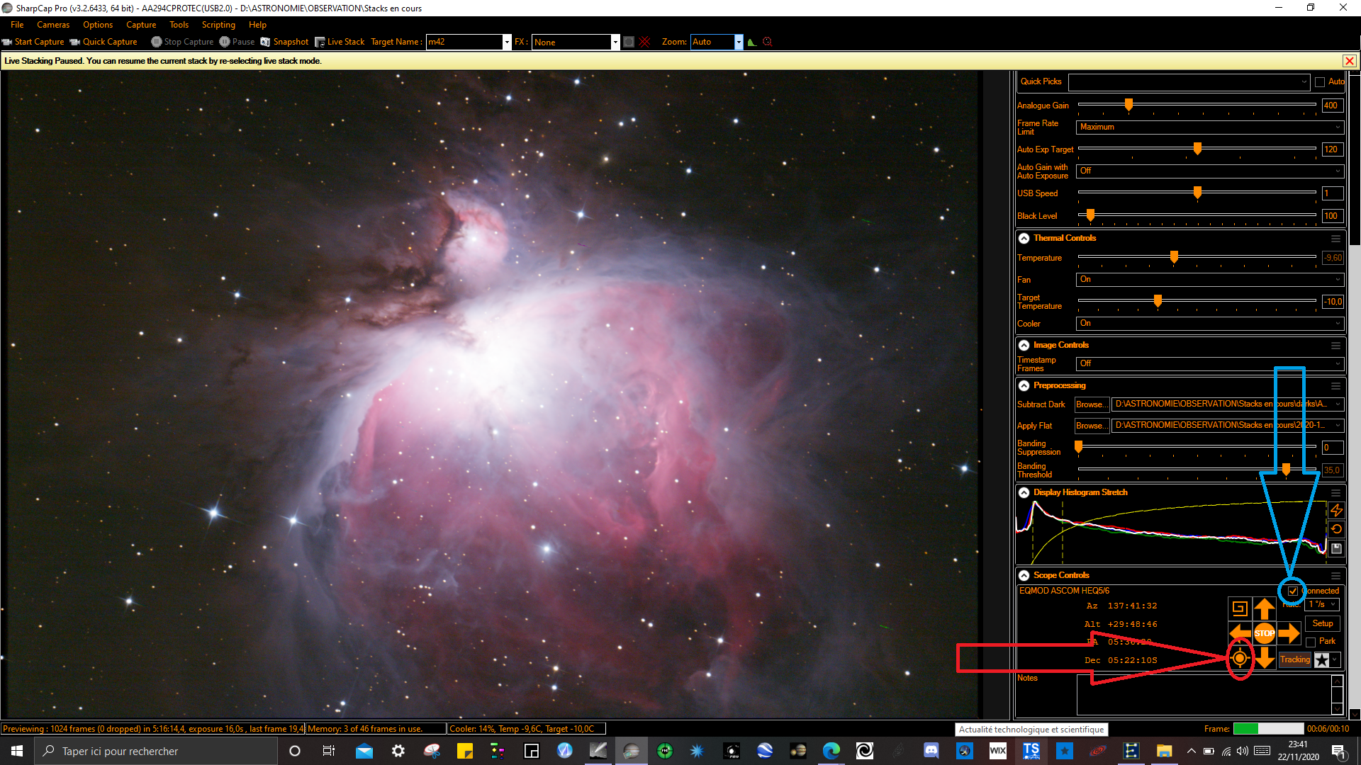

Message par mickyman23 » 28 nov. 2020, 20:04
Après avoir fait ta mise en station, tu démarres ton planétarium et tu synchronise avec ta monture via ASCOM par exemple.
Tu lances une cible (sur ton planétarium) , le télescope se lance pour atteindre la cible demandée.
Bien évidemment sur ta première et deuxième cible demandée ton télescope pointe à coté (environ 1°). :roll:
Après avoir synchronisé ton solving avec sharpcap (all plate solver par exemple)= flèche bleu, tu lances ton solving= flèche rouge.... :ninja:
Sharpcap fait une capture d'écran pour permettre à All plate solver de savoir (via ses index que tu auras mis des plombes à télécharger sur ton ordi) ou ton telescope pointe.
Il compare donc ton choix de cible et ou ton télescope pointe vraiment. :geek:
Après quelques secondes, il fait déplacer ton tube pour que ta cible tombe pile poil au milieu de ton écran. :closedeyes:
Et voilou! :whistle:
Pense à synchroniser après coup la cible sur ton planétarium avec ta cible au milieu de ton écran afin qu'à partir de ta 3ème recherche environ le télescope trouve généralement sa cible du premier coup. :pray:
Et en avant Guingamp ! :violin:
