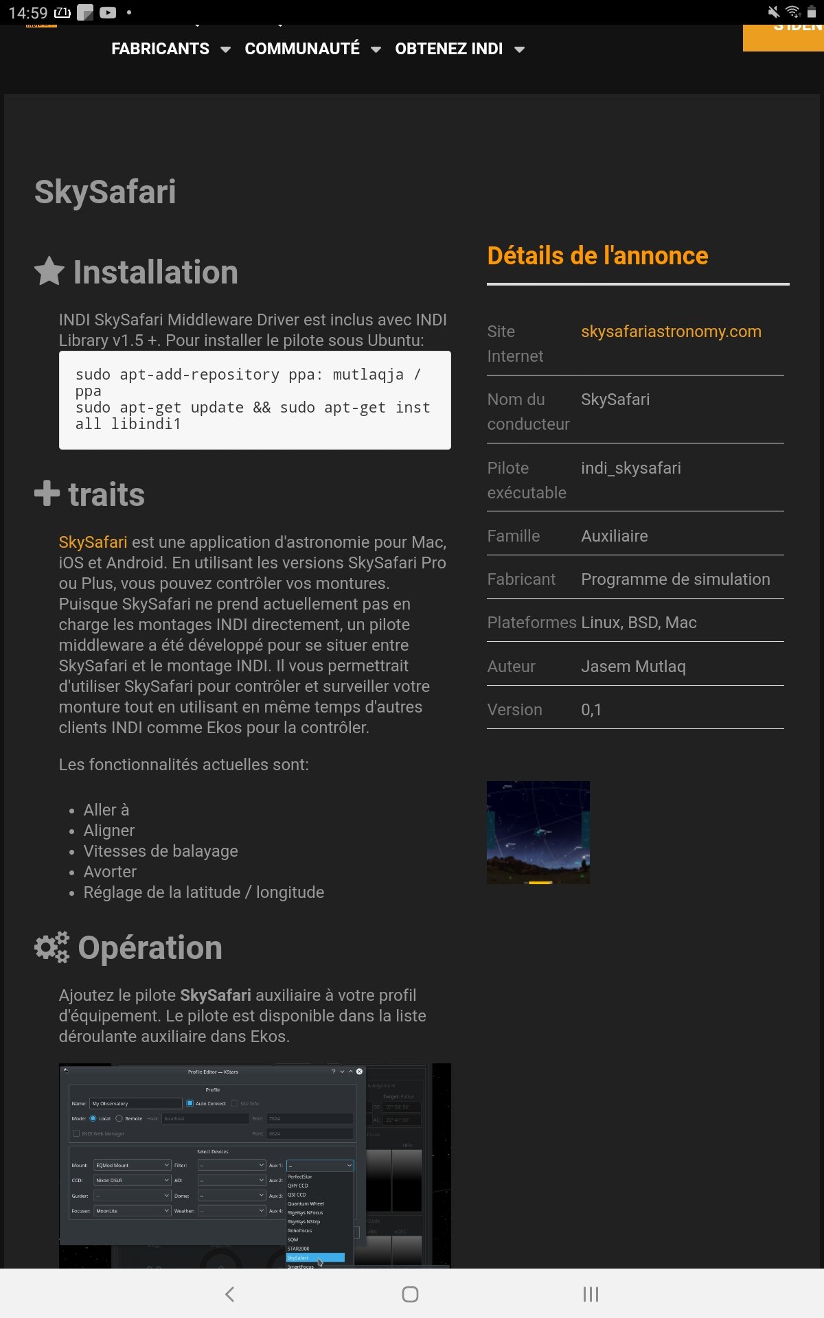

c'est dans stellarmate que tu as trouvé ça ?
on retrouve toujours le même, regarde la 1ère commande sudo-apt-add-repository ppa: mutlaqja / ppa
mutlaqja = Jasem Mutlaq
mais on le trouve partout aussi dans INDI

oh ok, donc c'est dans INDI, mais je pense que ce sera intégré directement dans stellarmate, tu as installé ou reçu le pi4 ?ouki a écrit : ↑27 nov. 2020, 18:12Trouvé @bemo47
https://indilib.org/devices/telescopes/skysafari.html
sinon, on voit aussi que Jasem est partout, c'est le Robin de INDI qui est la suite "open" et le créateur de stellarmate qui est le produit commercial basé sur INDI.

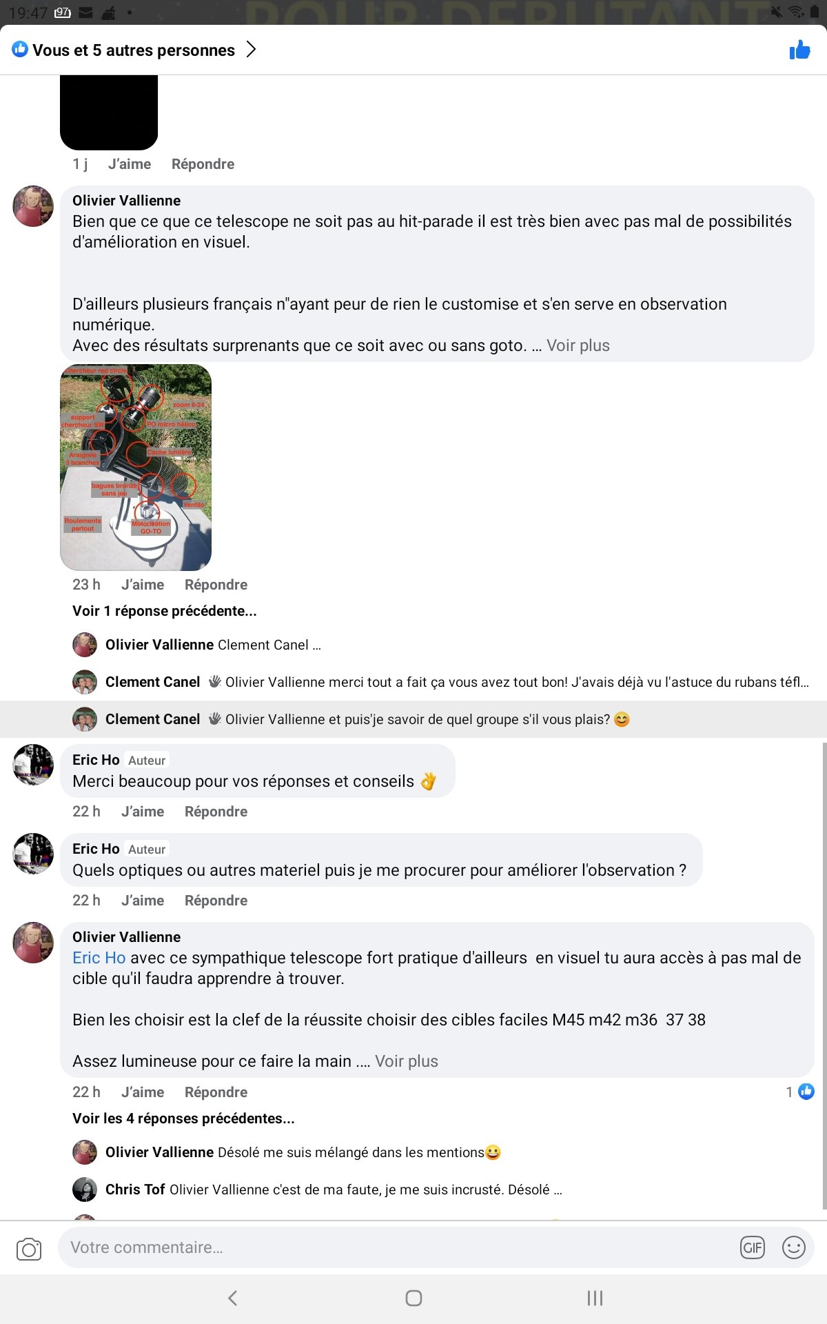

Tiens d'ailleurs j'ai publié ton scope IL PLAIT BEAUCOUPPPPPP SUR LES GROUPES FACEBOOK

Astronomie débutant quand je peux j'aide en visuel surtout mais pas comme les Cadors a leurs balancer des images avec plusieurs heures d'intégration ou avec des conseils enfin vous m'avez compris.
https://www.facebook.com/groups/1789644 ... 223201166/ Par contre je n'intervient pas trop sur le va sauf un peu chez astronomie au dobson.
