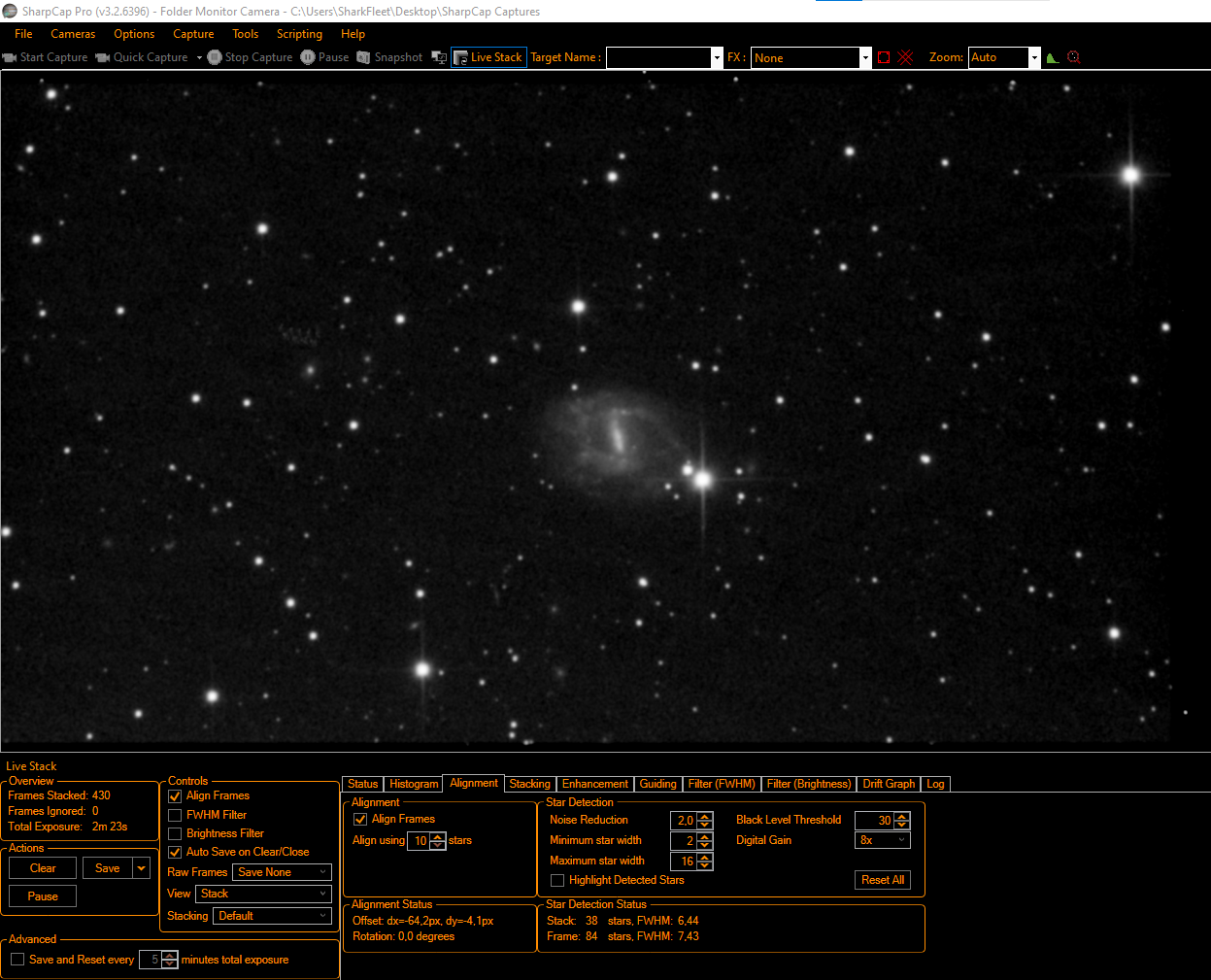

@clouzot Ici j'ai réempilé avec Siril pour que la comparaison soit plus juste avec ma précédente image de 7741 qui avait été réempilée elle aussi avec Siril.
Mais pour être parfaitement clair, je suis bien passé par Sharpcap pendant ma session VA, et ça empilait sans soucis a 4s!
D'après mes tests et avec ma camera, la limite se situe a 500ms pour pouvoir aligner avec SC (voir plus haut test sur M57, une cible contrastée) et 1s sur des cibles diffuses (j'ai fait le test avec M81 et NGC 2403 récemment) tant qu'il y a assez d'etoiles dans le champ, ce qui n'est pas évident avec mon timbre poste mais est plus facile avec un grand capteur.
Je ne fais mes essais qu'avec Sharpacap en conditions réelles, pour pouvoir déterminer jusqu’où je peux aller, et je ne retiens que ce qui fonctionne.
Avec SC et sur NGC 2403 avec 90% (edit: je me suis fourvoyé, ça m'apprendra a être une brêle en math, j'ai ici 482 poses de 1s, soit beaucoup moins que je ne le pensais puisque je n'ai pas changé de dossier en passant a 5s, donc contrairement a ce que je croyais avant d'ouvrir les fits, j'ai 482 poses de 1s pour 180poses de 5s, c'est plus du tout pareil!!! Il ya donc ici le cumul de 8mn en pose de 1s et de 15mn en pose de 5s, tout faux le Nico, heureusement que j'ai vérifié les fitss pour le test en cours plus bas) et de poses de 1s et le reste en 5s (je venais de passer a 30s lors du screen et pour mon test je ne vais garder que les poses de 1s car c'est galere après coup de réempiler avec des temps de pose et donc des darks differents):
Pour la science je peux rejouer le stack de 7741 sur SC comme je n'ai pas pensé a faire de screen
Voila c'est chose faite ^^
PS: etonnament, SC double la mesure de FWHM sur les replay, quelqu'un sait pourquoi, a moins que ce ne soit le reglage de noise reduction que je mets d'habitude à 0.5 dans l'onglet alignement?
Edit: oui c'est bien ça, je viens de rejouer la sequence en remettant le noise reduction a 0.5 dans l'onglet alignement et la FWHM retrouve un niveau plus conforme!
