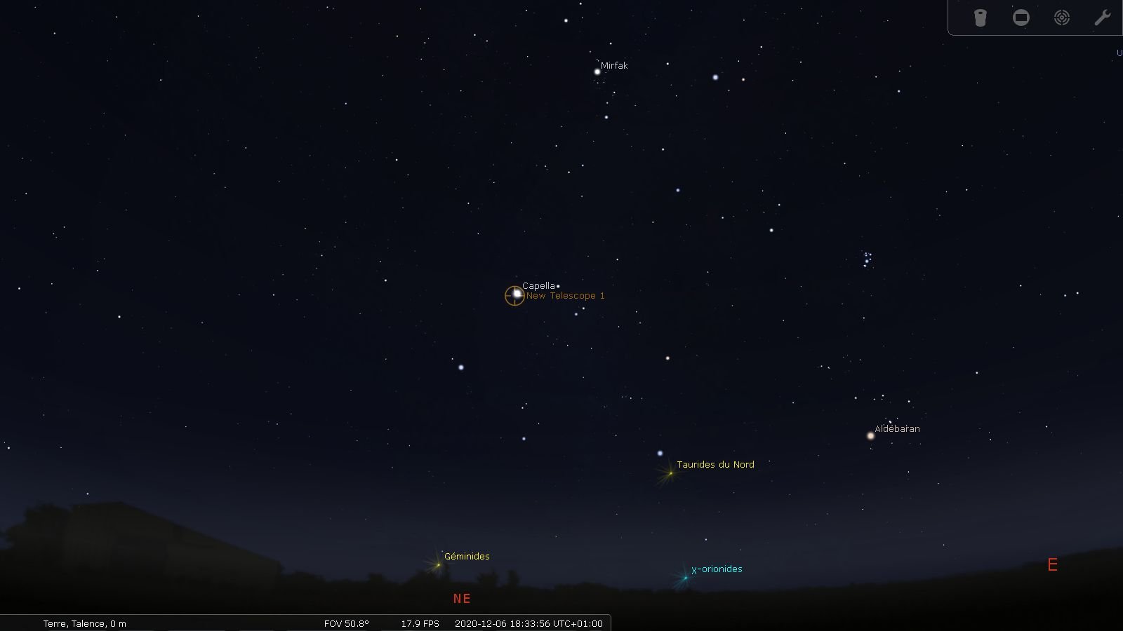

Je suis paumé: le tube baisse alors que la hauteur augmente ?!
quand je passe de Capella à Mirfak par exemple.
bon, problème réglé: il fallait écrire la date 12/06/20 et non pas 06/12/20
Mais çà bugue: tout se bloque après un premier goto
J'ai un problème au niveau de la monture (piles fatiguées ??): sur la raquette, çà se fige "pas de réponse.."

pour des erreurs de pointage , outre la date , les coordonnées du lieu =
Je ne connais pas la monture (az) , mais il faut quand même démarrer avec le goto correctement aligné et initialisé .
Faire aussi la Synchronisation sur l'objet
