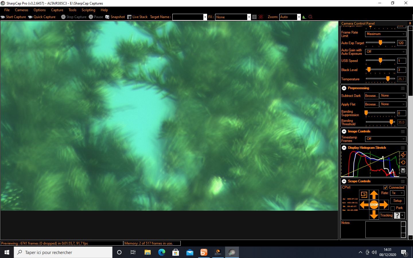

J'ai dû manquer quelque chose: pas de clavier pour déplacer la monture dans Sharpcap
il faut utiliser celui de CPWI

pilotage NexStar 127SLT
Chez moi il n'y avait rien dans Scope Controls.
Bon, j'ai appliqué la méthode bourrin
trouvée sur les forums Sharpcap: désinstaller CPWI et le réinstaller
Maintenant çà a l'air de fonctionner
Curieux , parfois il y a un peu de latence et il faut bien tirer l’ascenseur vers le bas mais bon.
Là en bas à droite tout est bon (presque) y compris l'arret d'urgence STOP .

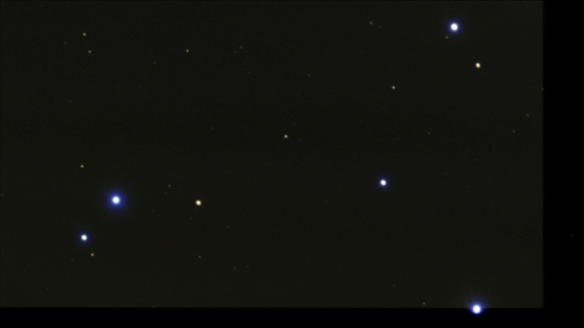

M45 recentré par Sharpcap avec un suivi aux fraises
expo 2,052s gain 422 HR1427 Malgré la qualité de l'image
il faut utiliser Platesolve; pourtant SC+astap avait fonctionné
