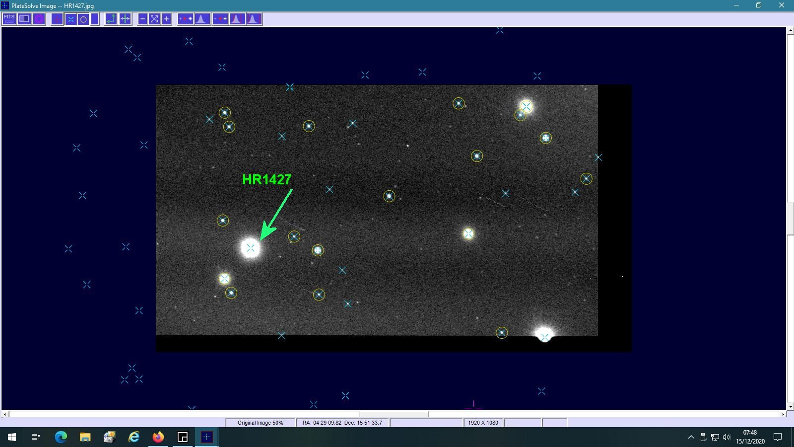

- Messages : 11154
- Localisation : 33
pilotage NexStar 127SLT
M45 recentré par Sharpcap avec un suivi aux fraises
expo 2,052s gain 422 HR1427 Malgré la qualité de l'image
il faut utiliser Platesolve; pourtant SC+astap avait fonctionné

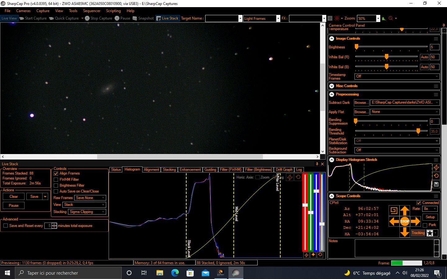

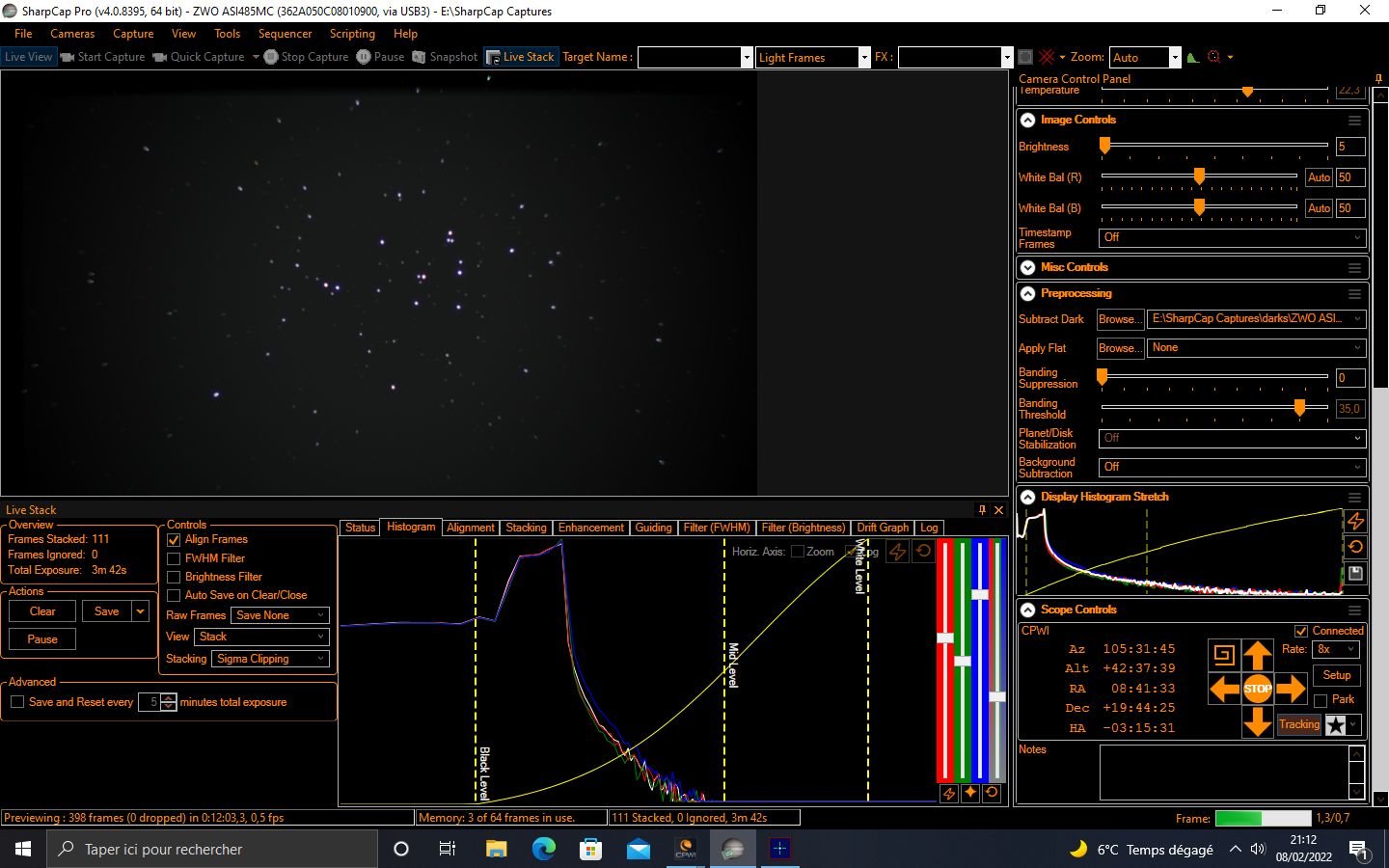

8/02/2022
Le retour du goto
J'avais préparé un setup spécial pour tester le tracking satellite avec Skytrack
Lunette 90/500 + RdF x0.5 pour avoir une focale courte et un système à queue d'aronde et mise au point facile.
La monture est maintenant alimentée sur secteur, c'est beaucoup mieux qu'avec les piles.
Mais une mise en station minimale est nécessaire; j'ai donc commencé par CPWI
*tube horizontal orienté vers le nord
*goto Procyon ....OK mais pas de bol il n'est pas dans le champ et pas moyen d'avoir Sharpcap ouvert en même temps que CPWI
*Je laisse CPWI patienter .............capture d'image, PlateSolve (mieux vaut pas tenter Astap )... cool j'ai les coordonnées
*les flèches de direction sont actives dans Sharcap...je finis par centrer Procyon; retour dans CPWI qui attend toujours
"centered"
*goto M44.... facile j'ajoute les coordonnées
Finalement j'ai eu 7 points d' alignement avec M67, Regulus et quelques étoiles brillantes Avec une combinaison optique pourrie (coma, vignettage) un ciel légèrement voilé et peu de cibles intéressantes dans le champ je n'ai pas pu stacker grand chose. Mais je recommencerais.
Quant aux satellites...je n'en ai vu aucun

Test de jour: étonnamment çà fonctionne du 1er coup
CPWI se souvient de tout.
J'ai fait la mise à jour de CPWI sur tous mes ordinateurs. Y a plus qu'à espérer un peu de ciel...
