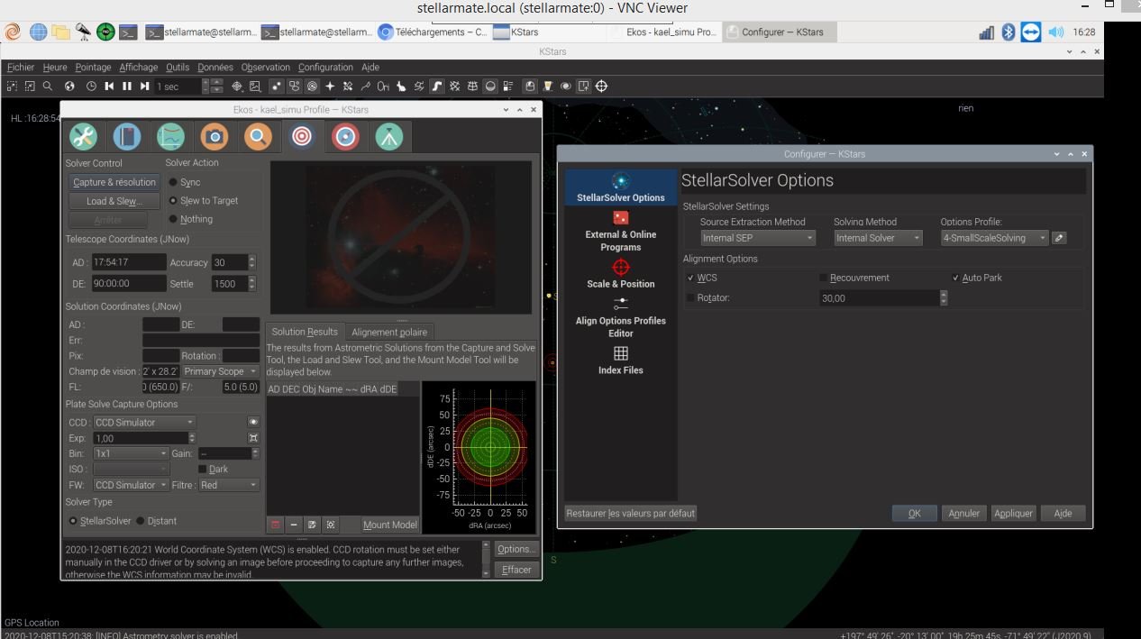

J'ai bien astronometry.net d'installé et je suis en train de télécharger les index qui me manquent.
J'ai trouvé la config de l'astrométrie et bien il faut beaucoup chercher
J'ai chargé une config Ekos simulation (telescope & CCD) et ajouté Astrométrie dans Aux
J'ai lancé
Je suis bonne pour un tuto sur le sujet
