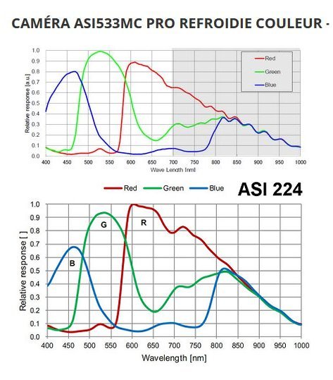

M'sieur m'sieur moi aussi une question
Pourquoi le filtre Ir cut sur le Newton?
Pourquoi , pourquoi , en voila une question
Il était là depuis longtemps dans la caisse jamais servi ce truc , je l'ai mis des la première monte .
Sur les Altair il y en a un à demeure de conception , le singe a imité Altair ;)
Si tu me dis, enlève ça tout de suite ça vérole tes images , je ferais .... :oops:

Message par ouki » 01 déc. 2020, 22:11
Ben concernant le filtre faudrait demander aux spécialistes sur lunette ok pour le chromatisme mais sur newton ????

Message par ouki » 01 déc. 2020, 23:17
Ben en fait sur la 533 si je ne dis pas de connerie c'est une vitre claire tu si tu mets un filtre ir je pense que tu va perdre de la sensibilité dans l'infrarouge et perdre le bénéfice du full spectrum.
Le filtre ir bouffe pas mal de signal en fait c'est assez flagrant alors sur lunette non corrigées oui obligé pour éviter les étoiles bavouilleuses mais sur le newton sauf utilisation d'un réducteur (verroterie) je ne vois pas trop l'intérêt de perdre du signal .
Par contre a mettre un filtre pour protéger autant mettre un filtre neutre.
Enfin je dis ça j'y connaît que dalle :whistle:

ouki a écrit : ↑
01 déc. 2020, 23:17
Oui c'est bien ça , j'ai juste imité Altair ( qui livre ses cam avec la vitre UV/Ir cut montée) en utilisant un filtre 1".25 qui traînait pour mettre à la sortie de la 533 .
Promis je vais essayer sans , sur le newton il n'y a que le correcteur coma Baader .

J'ai l'habitude moi aussi de laisser l'IR-UVcut devant la 533 (avec une lunette), habitude prise avec la 224
Mais la sensibilité de la 533 dans le proche IR semble plus faible (et meilleure dans le bleu :) )
Encore un test à faire...
