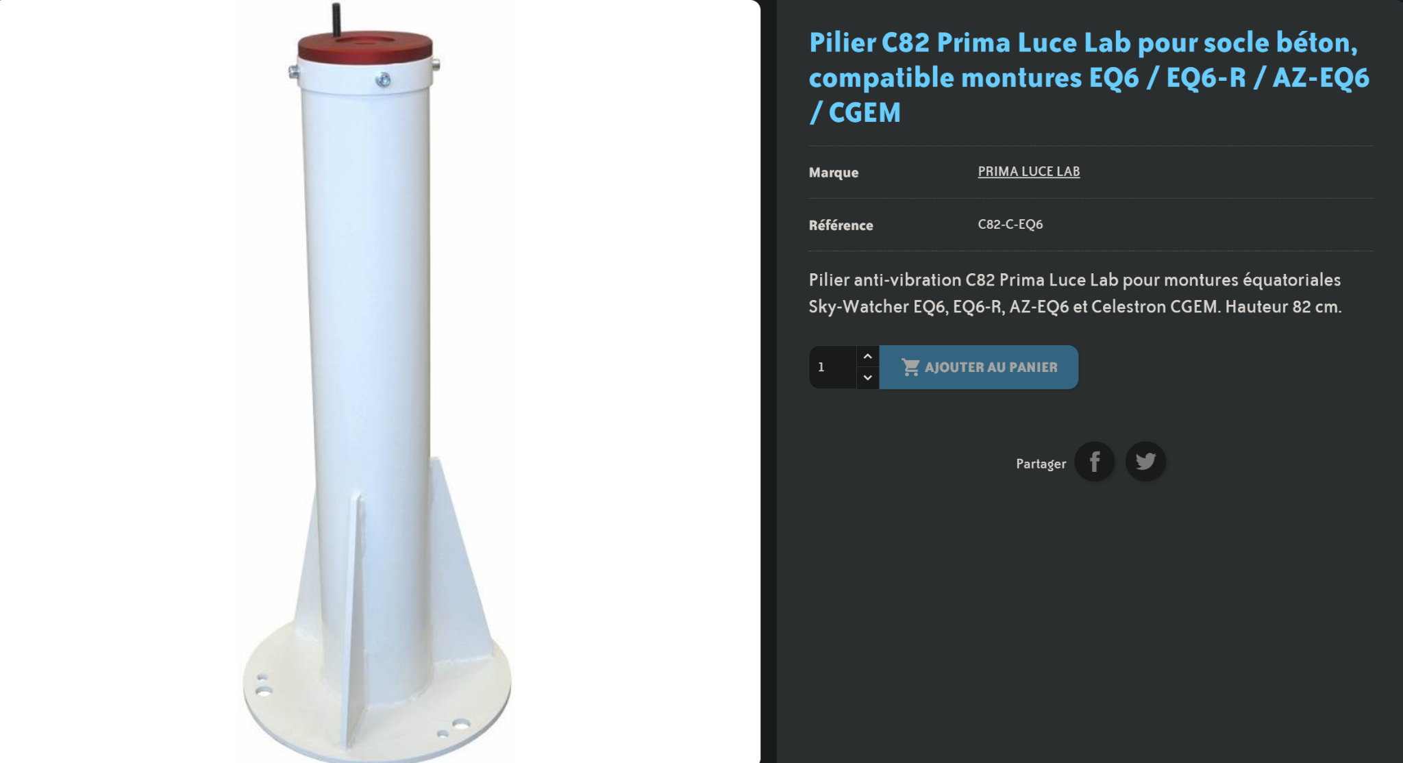

Message par Djibi » 14 déc. 2020, 22:08
John Mc Burn a écrit :
14 déc. 2020, 20:56
Si je n'avais le projet d'observatoire en 2021 avec un bon gros 300 dedans, je serai tenté, mais bon ce sera plutôt CEM70 ou 120 pour ce genre de tromblon...
Ah propos Nico, n'oublie pas de penser à des joyeusetés de ce genre pour poser autour de ton futur observatoire :
@Max et moi, nous te donnerons juste les type de support qu'il faut prévoir [ceux de nos montures en fait :mrgreen: ]
Bien sûr avec alimentation et petite musique douce ...

Message par clouzot » 14 déc. 2020, 22:29
Djibi a écrit :
14 déc. 2020, 22:08
Et en plus, la platine est rouge :ninja:

Message par bemo47 » 14 déc. 2020, 23:01
14 déc. 2020, 22:29
Djibi a écrit :
14 déc. 2020, 22:08
oui mais elle est pas compatible Ioptron :mrgreen:
bon deux petits trous M8 c'est quand même vite fait... :ninja:
