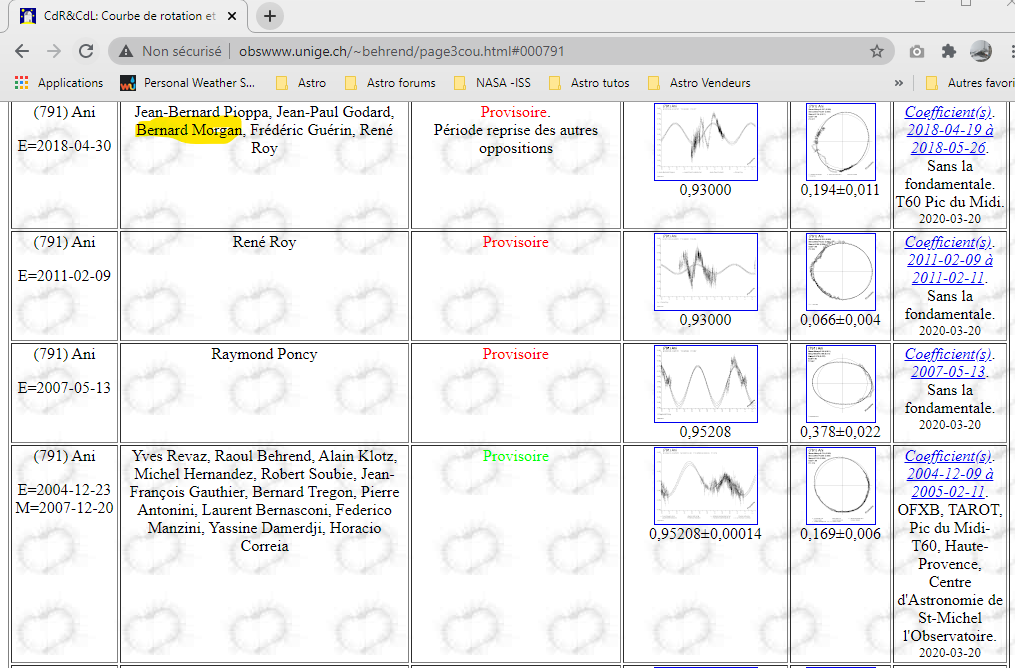

en attendant voici ce que l'on avait fait depuis le T60 du Pic du Midi, ce qui m'a semblé intéressant c'est de pouvoir faire un travail, plutot simple, mais qui apporte une contribution scientifique et que Raoul Behrend reconnaît en intégrant le résultat à son site de recherche avec les noms des contributeurs.
donc si vous voulez voir apparaître votre nom, pas compliqué... au boulot ...
voir ici http://obswww.unige.ch/~behrend/page3cou.html#000791
il s'agissait de l'astéroïde 791 Ani
voilà, simple... et apparemment utile... donc pourquoi se priver...
mais je l'ai jamais refait depuis chez moi... pas bien ça.... :ninja:
