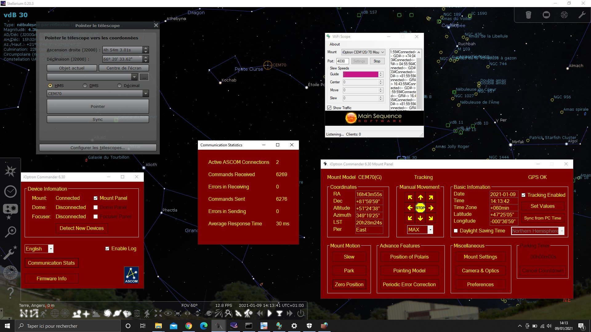

Message par Djibi » 06 janv. 2021, 17:17
Hello
je pense qu'il y a un moyen d'utiliser SkySafari et Stellarium en simultané, du moins je l'espère :pray:
Il se trouve que je ne desespere pas de pouvoir utiliser SkySafari avec ma CEM70 (non G !), j'étais coincé jusqu'à présent par la manière donc SS et iOptron ont géré la connection par cable (serial to USB), les posts de SkySafari sont clairs là dessus: ça ne marche pas, c'est normal et il est peu probable que cela soit sur la liste des développement à venir étant donné qu'il y a des solutions alternatives (via le wifi intégré ou un module Wifi).
Dans ce post:
https://support.simulationcurriculum.co ... More-Info-
vous avez la conclusion (le post date de février 2020):
If you want to wait for our developers to find a way to test with an iOptron mount, to debug whatever the virtual COM port USB issue is, you could be waiting a long time. There is a very long SkySafari to-do list and since there are working StarFi & SkyFi 3 solutions available for your mount, this USB connection issue, a result of iOptron's design decisions, will not likely be a priority. It will be logged for review for sure. But, I can't promise any kind of ETA
Et je viens de découvrir aujourd'hui, un truc qui pourrait résoudre ce sujet : WI-Fi Scope, un ancien bout de code toujours vivant qui permet de faire une passerelle entre SkySafari et ASCOM:
https://www.sequencegeneratorpro.com/do ... ifi-scope/
Le gars a développé ce truc en 2012 ! https://www.cloudynights.com/topic/3802 ... ifi-scope/
Je ne peux pas tester cette semaine, je suis au boulot avec rien sous la main, mais dès ce week end, je pourrai essayer.
Si ça marche, je pense que tout pourra tourner en parallèle puisque la "source d'information unique" sera le driver ASCOM.
C'est déjà le cas aujourd'hui ou j'ai simultanément sur mon PC SharpCap, la Console iOptron et Stelarium qui peuvent piloter la monture chacun de leur côté et toute action faite par l'un est vue par l'autre.
Je vous tiens au courant ce week end
Complément Skysafari
Message par Djibi » 09 janv. 2021, 18:14
Hello,
je viens de tester et tout fonctionne à merveille, ce "WiFi Scope" est top, exactement ce qu'il me manquait
et donc @kristof_Taygeta j'ai bien réussi à avoir SkySafari et Stellarium en même temps.
c'est juste une connexion ASCOM de plus, ce que j'évoquais et espérait fonctionne bien : toute commande faite via une connexion ASCOM est vue par les autres. J'ai toujours préféré sélectionner mes prochaines cibles via SKySafari sur mon iPad, et les listes de SKySafari sont trés confortables à l'usage.
@ouki : c'est vraiment une possibilité à avoir référencé : ça permet d'utiliser SkySafari dans tous les cas dès lors que la monture est piloté via ASCOM

Je viens de tester "WiFi Scope" avec une Eqm-35 et ca marche impec , attention il faut bien mettre MEADE LX 200 dans Sky safari peut importe le "vrai" telescope , mais ca marche aussi bien avec GSAscom que Synscan Ascom , vue que je suis pas fan de stellarium ca tombe bien

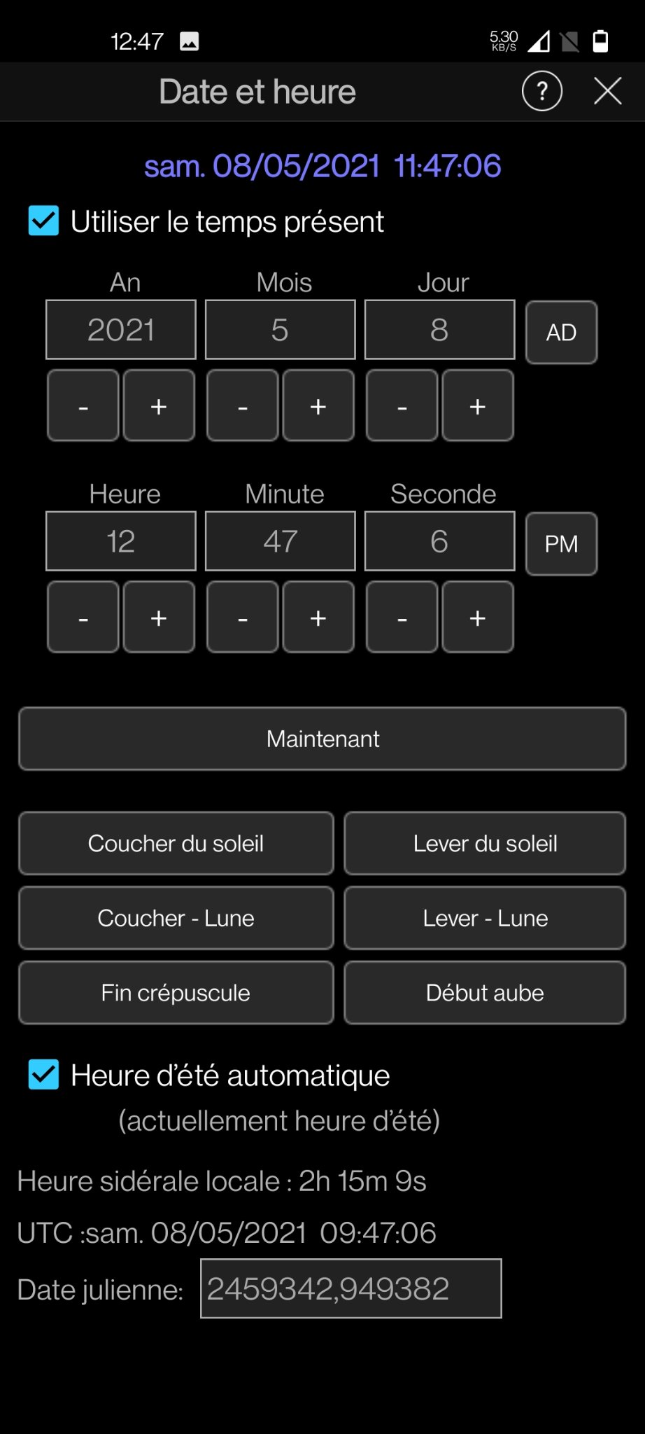

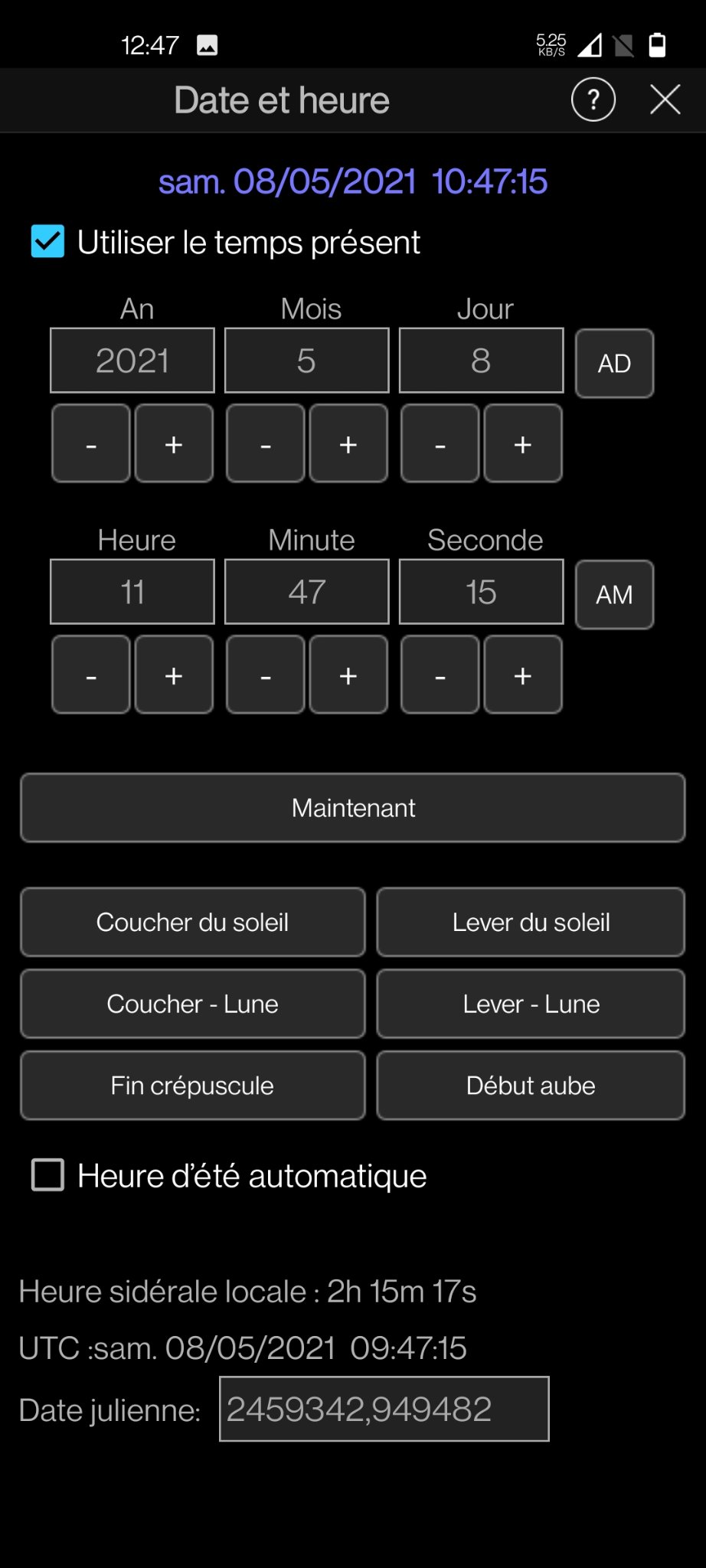

Petit problème avec l'heure sous Skysafari 6 pro sous Android..
L'heure exacte est décalée de 1h, même en touchant la case heure d'été.
(L'heure utilisée par l'application semble celle en violet)
J'ai réinstallé l'application, même résultat.
Impossible de me rappeler si le bug était présent avant la mise a jour.
Suis je le seul?

Message par kaelig » 08 mai 2021, 17:38
@minsc Pour l'instant, je n'ai pas ce problème.
Le problème peut venir, d'un conflit entre la mise à jour automatique de l'heure du téléphone et celui de skysafari.
Mais, la première chose à vérifier, c'est ta localisation dans skysafari (histoire de vérifier qu'il ne te place pas au Mexique comme moi dans GSS).

Message par minsc » 08 mai 2021, 18:41
kaelig,
Bien vu.
J'étais bien en GMT +1 dans les coordonnées GPS. Je suis passé en GMT +2, bien entendu l'heure n'étais pas bonne (+1h par rapport à l'heure réelle). Retour a GMT +1, l'heure est enfin correcte.
Bref, bug bizarre mais j'aurais pu chercher longtemps :ave:
P.S. les coordonnées GPS étaient bonnes.

Messages : 3421
Message par fcouma » 08 mai 2021, 18:57
J'ai le même problème avec la version Android (UTC pas correct)
Vous faites comment pour régler ?
