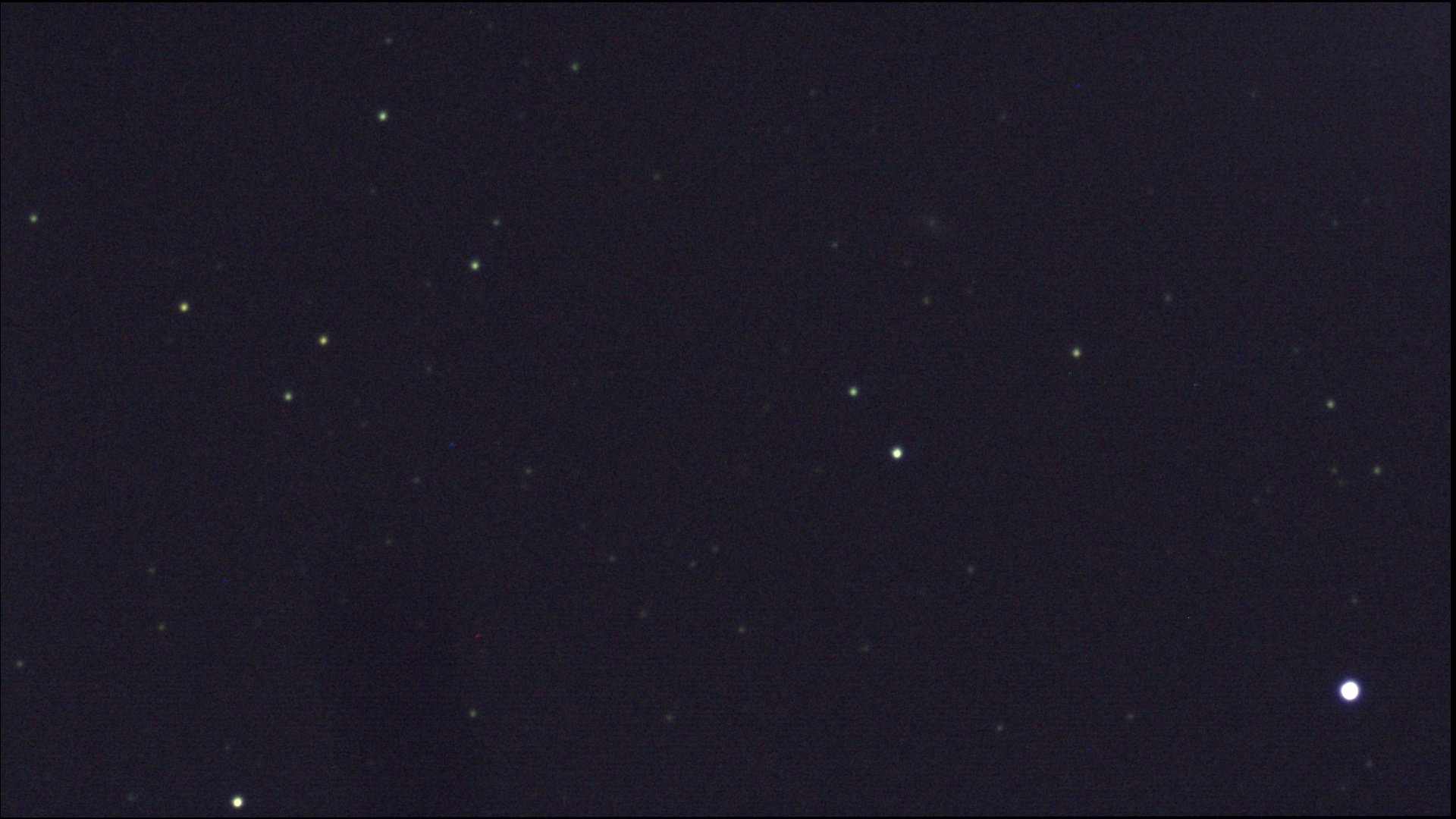

Le ciel s'annonçant exceptionnellement clair j'avais installé la lunette AR102 avec son RdF x0.8 et la camera QHY462; le tout parfaitement équilibré et réglé de jour.
Mise en station sur Bételgeuse; tout de suite il s'avère que la MaP est difficile: champ réduit et énormément de turbulence.
Dès que j'augmente le temps de pose c'est la fête des pixels chauds, et Sharpcap ne veut pas stacker.
Je mets la gpcam 385, ce n'est guère meilleur, mais j'arrive péniblement à faire un stack.
évidemment M42 est masqué par le bord du mur :mrgreen: je jette un oeil sur Alnitak...au ras du mur, pas de traces de la flamme
Je pointe M35, là au moins il y a suffisamment d'étoiles mais elles sont patatoïdales :(
Dernière tentative avec la ZWO 290: catastrophique, je n'arrive plus à trouver la mise au point, je ne sais plus si je dois ajouter ou enlever des bagues :evil:
Donc finalement un cliché d'Alpha Orion, qui n'a toujours pas explosé, en 13x4s gain 392, sans dark
brute de stack:
réglage des niveaux dans AstroSurface;
On sort péniblement la magnitude 14
Astap calcule une focale de 510mm ce qui fait une réduction de x0,77 et un F/D=5; çà aurait dû être meilleur
mais quand on voit la nébulosité :?

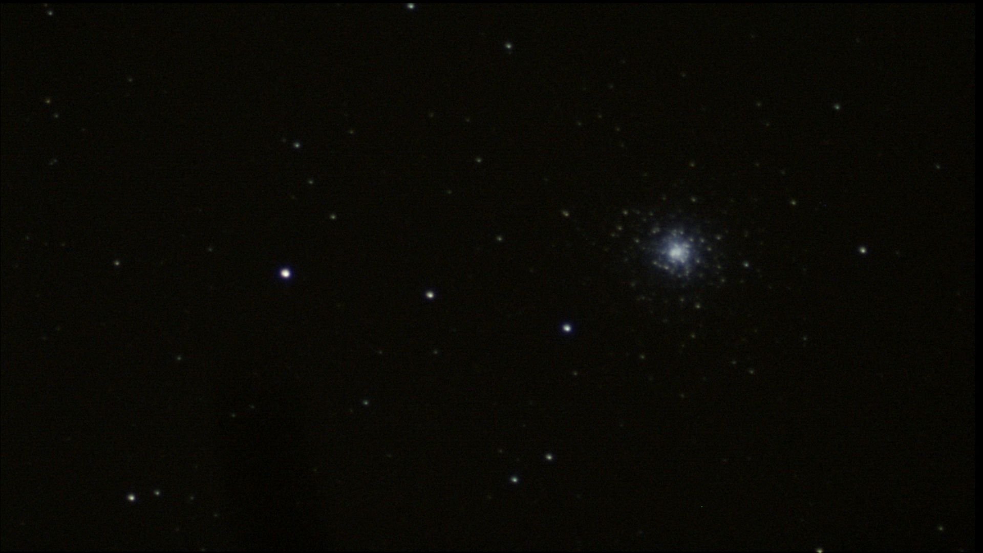

Réveillé à 4h30 ce matin :animals-bunny: j'ai voulu remettre çà :D
On sent l'air frais en ouvrant la fenêtre :lol: Dehors çà gèle.
On voyait les étoiles au milieu des panaches de vapeur des échappements de chaudière, et déjà de la brume montant au nord-est.
Je remonte l'asi 290 et je pointe Arcturus: l'image est aussi pourrie que hier soir.
Nouvel essai avec la gpcam385: pas mieux.
Je décide de pointer Vega, qui est encore basse et du côté de la PL de Bordeaux, mais épargnée par les panaches de vapeur chassés par le vent du nord;
et là miracle: Sharcap stacke sans rejeter une image à 8s d'exposition :)
J'essaie M92 çà marche encore ( 6s gain 400)
Je m'oriente avec Platesolve car évidemment les images ne conviennent pas à Astap :(
Je tente même avec un dark
Petit traitement dans Astrosurface
J'ai les mains gelées, c'est bien la 1ère fois en étant à l'intérieur.
Malgré tout je tente un M13 pour la route. Je pointe à côté mais Astap accepte de solver et trouve NGC6207
Il faut régler les niveaux pour l' apercevoir
Une fois centré sur M13 pas moyen de faire un stack
Conclusion: la plupart de mes problèmes semblent liés à la mauvaise qualité de l'atmosphère.
Avec les bagues utilisées ce matin la focale est 550mm, soit une réduction x0.833 et F/D=5,4
Champ: 45' x25'

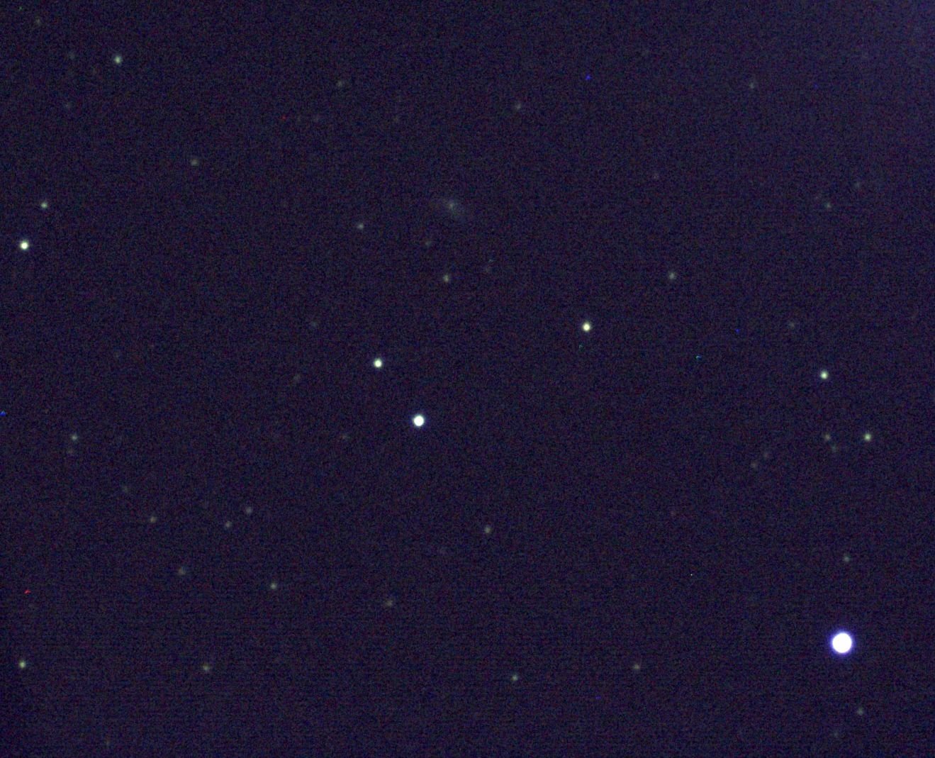

09 janvier
Juste quelques essais rapides avec l'ASI 290 derrière la lunette AR102 avec son RdF x0.8
Beaucoup de nuages mais j'aperçois Procyon. Contre toute attente, Sharpcap stacke sans difficultés, sans que j'aie besoin d'agir sur le black level laissé sur 50
expo=6s gain=128 soustraction du dark
Par contre pour réussir à faire un Platesolve avec Astap il faut bidouiller dans le paramètrage
Le champ est de 37'x21' La focale calculée par Astap est 527mm; avec mon calculateur perso j'arrive à 520mm.
La magnitude 14 est atteinte; on doit pouvoir mieux faire avec un ciel limpide
Le ciel se couvre trop rapidement pour que je tente un amas. Il ne reste que Bételgeuse qui arrive à percer avec un beau halo
Et le stack fonctionne, avec un histogramme très lunaire !
Petit traitement dans Astrosurface:

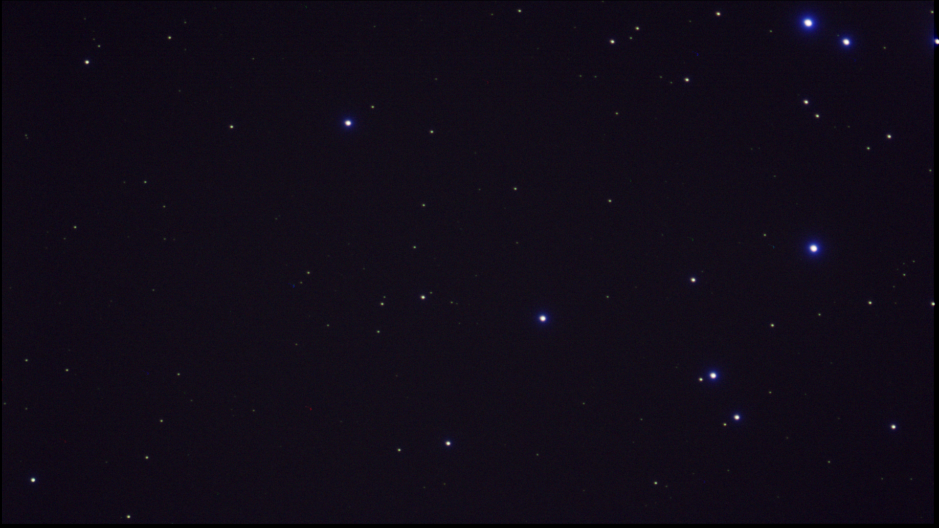

VA-2021 de @pejive
Message par pejive » 11 janv. 2021, 11:15
10 janvier
toujours ciel d'hiver avec turbulences et brumes balladeuses.
Cette fois j'ai mis l'asi 290 derrière la lunette SvBony SV48 90/500
Donc conditions assez proches de celles de la veille avec un diamètre inférieur.
Le champ est 38' x 22'
Procyon se laisse capturer assez facilement, avec un aspect plus "échevelé" qu'avec l'AR102
Petit test de sensibilité juste à côté: il semble que la magnitude 15 soit atteinte
16x5,8s gain=177 pas de dark
Dès que j'augmente la hauteur de visée les conditions se dégradent; échec sur M35.
Je me rabats sur M44
23x5s gain=187
Je tente d'explorer les environs à la recherche de (4505)Okamura; coordonnées discordantes entre MPC et Miriade, mais de toutes facons il ne doit pas être enregistré.
Astap le placerait en bas à gauche
J'essaie de capturer (14)Irene et (209)Dido très proches actuellement, mais Sharpcap refuse obstinément de stacker dans cette zone
Finalement je trouve NGC2683, assez lumineuse; à refaire avec de meilleures conditions
22x 5,76s gain=207 soustration du dark

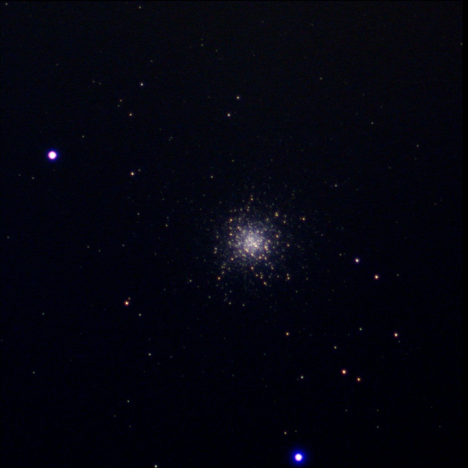

Message par pejive » 21 mars 2021, 10:44
Reprise de l'activité après plusieurs semaines.
Matériel: lunette AR102 avec réducteur correcteur x0.8 (après mesure focale obtenue=532mm)
camera ASI 533 avec filtre IR-UVcut
Pour tous les clichés j'ai utilisé un gain de 200; refroidissement +5°; exposition 5 ou 6s; binning 2x2
J'ai eu du mal à faire accepter mon premier dark par Sharpcap; à chaque changement de cible il aurait fallu le refaire :(
Avant de pouvoir viser les globulaires j'ai profité de quelques galaxies bien positionnées
M64
M51
On attaque les globulaires avec M3
Puis M53
Plus difficile NGC5053
Je vise ensuite un peu au hasard dans l'amas Coma et je tombe sur M58/M89 et quelques autres tachouilles
Mais je dois abandonner la chasse aux galaxies car l'amas sort du champ de ma fenêtre.
Je me console avec NGC5466
autre version issue d'un fits de 291s

Message par pejive » 24 mars 2021, 14:57
Soirée du 23/03
Lunette 102+réducteur x0.8 + asi 533 filtre ir-uv cut
refroidissement à -5° :occasion-snowman:
J'ai utilisé 3008x3008 pour chercher et 1504x1504 pour les gros plans
exposition environ 6s gain 220 avec dark ou sans dark selon les cas, je vais préciser... :D
J'ai voulu voir M49 mais je suis d'abord tombé sur NGC4526-NGC4535
24x7,24s gain 200
Puis M49 et quelques autres
15x5s gain 200
31x 5,1s gain 228
M87
33x6s gain 228 avec dark
M86 et toutes ses copines
23x8,15s gain 214
Vraiment trop de galaxies dans le secteur, j'ai préféré revenir sur les amas globulaires
M3
32x6,05s gain 207 avec dark
M53 pas moyen de stacker avec le même réglage que M3; après plusieurs tentatives j'ai fait sans dark
27x4,87s gain 257
NGC5466 toujours difficile
38x7,38s gain 204
Plus beaucoup de cibles dans le champ de la fenêtre.
restait M13 un peu bas mais çà passe
40x6s gain 225 avec dark

Message par pejive » 29 mars 2021, 14:05
Le 28 au soir le ciel était clair, mais j'avais la Lune bien en face à l'Est :(
pas la peine d'envisager de chercher des galaxies.
Du coup j'ai reporté la séance au 29 à l'aube
Comme je me suis réveillé à 4h :animals-bunny: les cibles prévues n'étaient pas encore levées :mrgreen:
J'ai donc improvisé .
La Lune n'était pas encore couchée et le fond de ciel s'en ressentait. Les lampadaires étaient encore éteints, malheureusement ils se sont bien rallumés à 5h.
Réglage sur l'astérisme "Coathangel" alias Collinder 399, ne rentre pas dans le champ de 1,2°
16x5,14s gain 204
Je perds du temps à faire un dark qui ne me servira finalement pas car j'enlève le cache avant la fin :angry-banghead:
On fera donc M27 sans dark; beaucoup plus colorée que d'habitude pourtant je n'ai pas forcé la saturation
17x6,24s gain 204
En ROi 1504x1504
18x6,24s gain 204
idem mais avec dark
Un petit tour du côté de M71
35x6,08s gain 204 avec dark
Les globulaires sont encore trop bas ; je décide de revenir vers Collinder 399 et au passage je tombe sur NGC6802
20x6,12s gain 204
31x6,3s gain 204 avec dark
