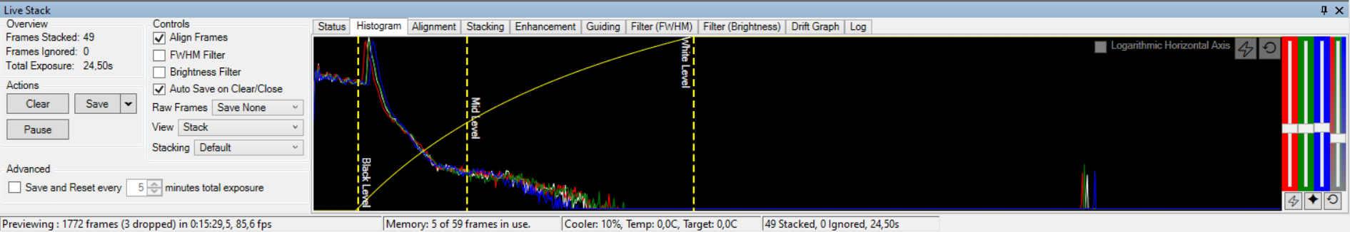

Message par Lou77 » 26 févr. 2021, 21:08
Voici les nouvelles prises :) Beaucoup de nébuleuse d'Orion :)
Aldébaran (Vivement la Supernova !)
Gain=489
Brightness=78
Pose de 500 ms
23 sec de pose
Gain=489
Brightness=78
Pose de 500 ms
2 sec de pose seulement mais avec filtres Brightness activé
Caractéristique 2nd et 3eme cature Orion.png (66.08 Kio) Consulté 2180 fois
Les caractéristiques résumées de mes deux prises d'Orion
La courbe des couleurs pour la prise de 23 Sec d'Orion
Qu'en pensez-vous ?
