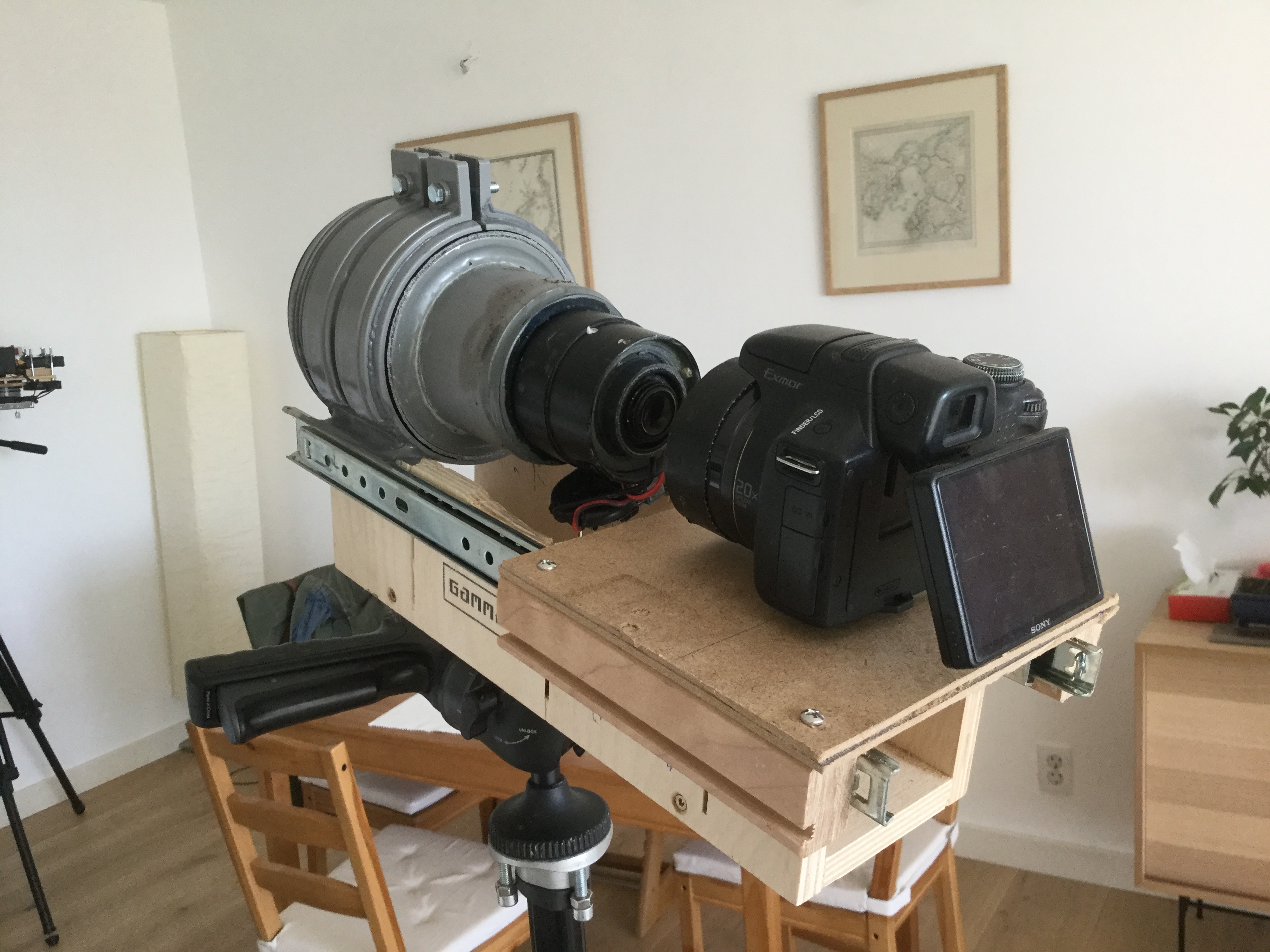

Salut les amis... :)
Pas très actif en ce moment sur le forum... peu d’observations ici car en Juin Juillet, sous mes latitudes bataves, sans parler de soleil de minuit, ben il n y a pas vraiment de nuit ici... à 23h00, je peux encore lire les gros titres du journal.... crépuscule et aube qui se rejoignent... donc ciel dégage en ce moment, mais jamais noir.... :| si la PL s en mêle lorsque ça diffuse (bord de mer), bon ben me reste à vous lire et .... bricoler! :D :D :D
Petit truc en cours...
Mon vieux tube gen3 avec son objo 90 mm f/d=1 couple a un vieux bridge de chez Sony (DSC HX1), montage afocal (oculaire de jumelles f=25 mm environ /objectif zoom natif du bridge)
Montage sur rails de tiroir style IKEA que j’avais encore en réserve...
Super pratique pour bricoler en rendant le montage évolutif...
Faut que je fasse un manchon souple pour faire un pare lumière entre l oculaire du tube et l objectif de l’APN...
Vais amener ce nouveau montage dans les Landes courant Juillet pour voir ce que cela donne rien un vrai ciel noir..... et essayer de faire de la vidéo grand/moyen champ à vous montrer un peu ici... :)

Boaf, Kawa, tu sais cela reste du "lego de coin de table"... Rien de bien sorcier avec un peu d'habitude et d'espèglerie... :D
Guimby a écrit :
04 juil. 2019, 10:53
Question: est ce que le fait d'utiliser un bridge ne va pas être limitant? Ils ont de petits pixels en général, et l'objectif non démontable avec sont ouverture maximale limitée ne va t'il pas baisser les perfs de ton optique?
Alors, en fait ce bridge a quand meme un mode "full manual" qui permet des poses allant jusqu'à 30 s (largement suffisant pour cette application), et de controller indépendement l'ouverture et la sensibilité ISO. Il offre aussi un mode video basse luminosité assez intéressant. L'idée étant toujours de voir mieux à l'écran qu'à l'oculaire du dispositif, en extrayant le max d'info possible fournissable par le tube sur son écran phosphore.
- au niveau des pixels, le fait qu'il soient petits restent intéressant en ce sens que j'échantillonne "un peu moins mal" ce que fournit l'écran phosphore du tube... la resolution reste acceptable, mes étoiles ne sont pas "carrées".
- au niveau ouverture, c'est en fait pas un mauvais point d'être un peu fermé: cela permet d'avoir une image au piqué pas trop degradé, au moins sur une bonne partie de l'image. En jouant sur l'ouverture de l'APN et son zoom, cela permet aussi de limiter la presence d'un éventuel vignettage (du moins c'est ce que j'avais constaté sur mon autre projet).
Il faut voir l'association oculaire en sortie du tube II/objectif du bridge comme une optique relais à 2 groupes de lentilles...
L'oculaire de jumelle reste quand même juste un élément de récup, et pas optimal, avec quand même l'introduction de coma sur les bords de champs. Je dois trouver mieux que cela pour la suite du projet.
Alors il faut savoir qu' ici, le bridge me sert comme d'habitude, de première caméra temporaire improvisée pour verifier la faisabilité du truc.
Assez rapidement j'espère, je la remplacerai par une solution plus pérenne et "optimisée". J'avais procédé en 2 phases aussi pour mon autre montage....
Pour celui là, je suis en train de potasser un peu avec un copain informaticien, tout ce qui est plateforme Raspberry et pi-camera .
L'idée est d'installer à demeure, à la place du bridge, une pi-camera avec un objectif adequat, controllée par le Raspberry et de faire de la video temps réel ou je contrôlle:
- le temps d'exposition par frame ( entre 1/24 s et disons 1s max);
- le gain de la camera;
- le contraste et la luminosité de l'image affichée sur un écran embarqué.
- éventuellement gérer en temps réel un dark et flat...
- enregistrement à la volée sur micro carte SD, tout en continuant à visualiser ma cible/scène
Le controle se ferait par un petit clavier fixé sur le côté du bâti ou par l'écran lui-même si je le choisis tactile.
Pack batterie planqué à l'intérieur du bâti.
Voilà en gros l'évolution du projet souhaitable....
À+,
Lambda

Bon, passage en phase amelioration...
J'ai degage l'oculaire de recup du tube pour mettre l ecran phosphore a nu (fibre optique, ecran concave)
et j'ai installe directement sur l'objectif zoom du bridge, un petit achromat colle de meilleure qualite, (D=4cm, F=8cm, environ).
Maitenant, c'est comme si ce "nouvel" oculaire du tube etait solidaire du bridge, et plus du tout du tube.
En usage "afocal" ou genre "optique relais", la distance entre l 'objectif du bridge et de "l'oculaire" n'est pas censee varier.
du coup, lors de mes mises au points sur l'ecran, pour une valeur de zoom donnee me permettant de couvrir tout l'ecran ou une partie centrale pus ou moins agrandie de mon choix, c'est tout l'equipage Bridge/APN+objectif zoom+"oculaire" qui bouge ensemble d'un bloc.
Bref:
- je choisis un zoom qui me donne une image sans mise au point, mais suffisante pour savoir quel champ je vais couvrir de l'ecran
- je bouge mon equipage par le biais du chariot jusqu'à obtenir ue image nette.
L'image sera beaucoup plus grande et immersive maintenant, normalement, compare a mon premier essai.... et avec je l'espere moins de coma! a tester ce soir...
Il me restera a faire par contre un tube baffle, car cette lattitude de mise au point (facilitee avec une mise au point de l'APN systématiquement figee a l'infini, tres pratique et facile a gerer), genere beaucoup d'espace entre le tube et le bridge, d'où un risque de lumiere parasite...
Ah, aussi bricoler un systeme de translation du chariot a base de tige filetee.... :)

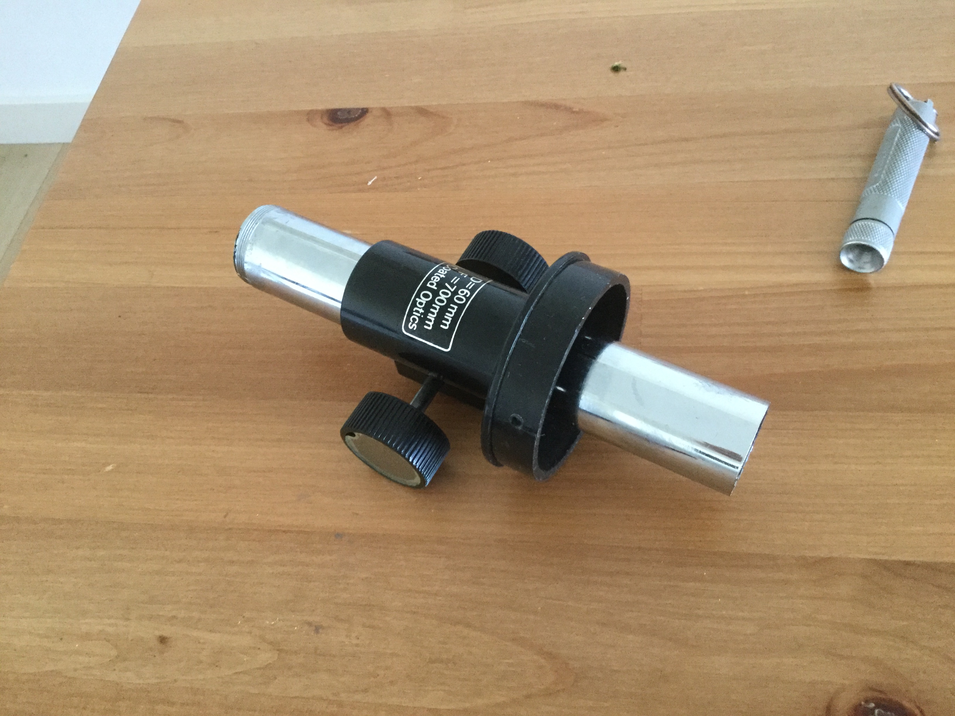

Bon, petite dépistage d un porte oculaire en plastique d une petit lunette de brocante à moitié petee.... quelques mesures, vis, gaine thermo pour faire une goupille à partir d une vis, pour coupler le tube à crémaillère du porte oculaire au chariot...un peu de perceuse...
Et voilà
Et une petite vidéo du bazar en fonctionnement... désolé pour le bruit de fond penible.... fenêtre ouverte et motards en folie... vive la Ville... :(

@Lambda je deviens addict a tes montages alors le focuser :pray: :clap: version 2.0 :dance: chapeau ne soit pas surpris si tu vois un clone sur le forum :snooty:
Le problème mon addiction monte aussi avec la vision nocturne. :shhh:
J'aime vraiment cette "ambiance " verte amplifiée pas propre propre bien loin de l'astro conventionnelle mais surtout EN LIVE....
J'espere pouvoir calmer cette addiction avec la sionyx.
Je trouve que tu monte en puissance crescendo.
Pour notre plus grand bonheur.
J'attends toujours avec impatience une publication sur ta chaine :mrgreen:
