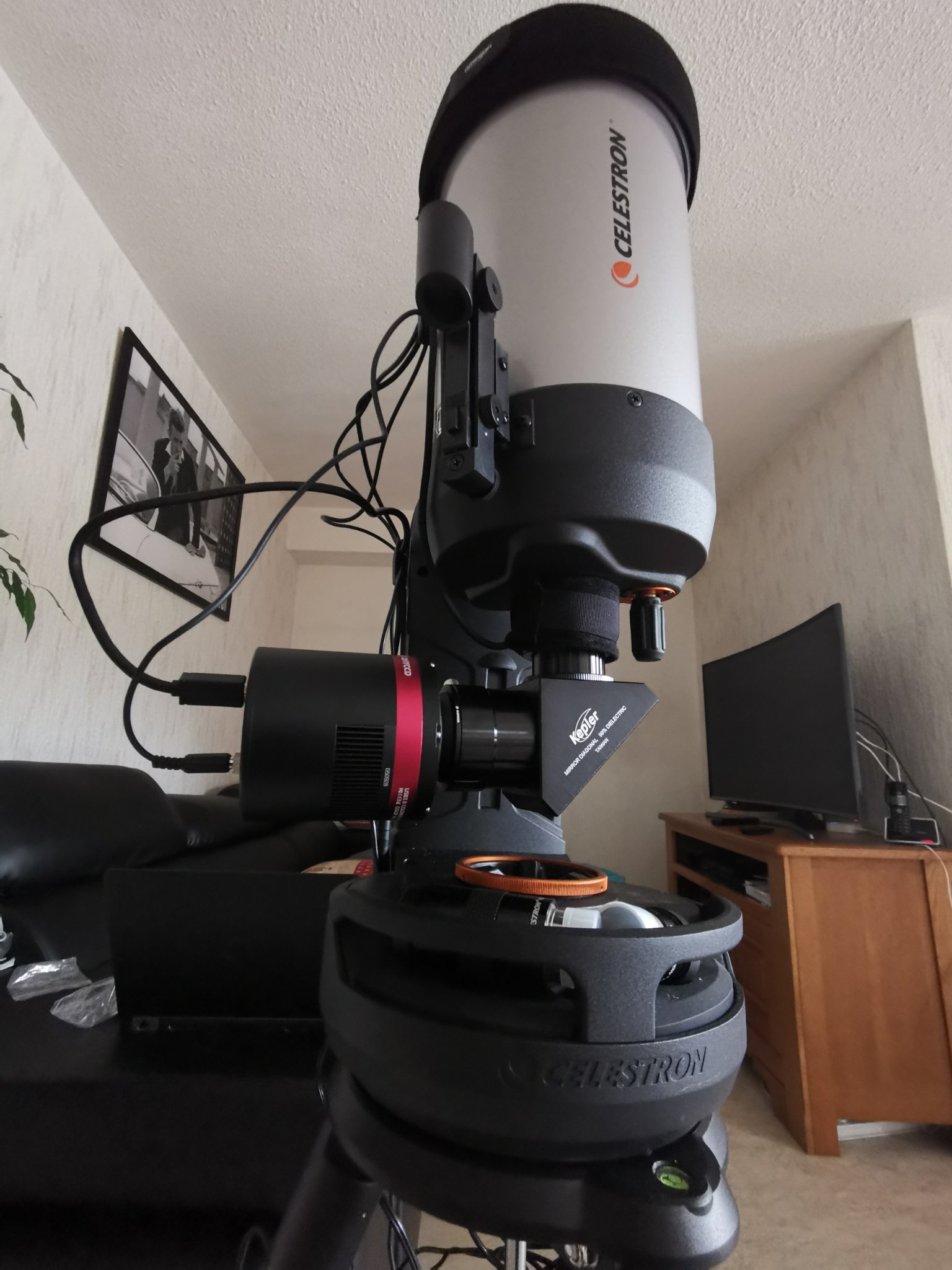

voila j ai un c6 avec un rdf de 0.63 puis un renvoi coudé puis la camera , sachant sans le renvoie coudé il me faut une distance de 100 MM entre la camera et le rdf, mais je sais pas avec le renvoi coudé qu elle distance je dois avoir entre la camera et le renvoi

merci @WLd_WLf je pense avoir compris donc si je me trompe pas moi ma distance normal env 100, donc je part de la mesure a partir du rdf jusqu au miroir coudé puis remonte sur la cam et je doit avoir 100 env

Ca doit être ça, oui. On compte les distances normalement depuis l'épaulement du réducteur (si c'est bien un Celestron que tu as) qui correspond à peu près au "centre optique" du réducteur. Donc tu as successivement
- le C6
- le réducteur vissé au cul du C6
- le "visual back" fourni qui doit être en 1.25 si je me souviens bien vissé sur le réducteur
- le renvoi coudé fourni avec le C6
- la caméra avec un nez 1.25 aussi
97mm de chemin optique dans le renvoi coudé ça te laisse peu de marge de manœuvre par contre (tu as le backfocus de 17mm de la 294 qui se rajoute, donc tu seras au-dessus des 100mm que tu voulais. En même temps, selon ce que j'ai comme allonges sous la main, ça m'arrive de dépasser cette distance sans que ça soit trop abominable, quitte à couper un peu les bords de l'image qui sort de la 294.

bon voila le montage fait avec le renvoi et la cam bon je dépasse la distance , je devrais avoir env 110 MM et je me retrouve avec env 140MM et j ai mis aucune rallonge pfffff
C est grave docteur???????
Voila la bete lol
pointage au zenith sera bon :D
renvoi coudé c6/cam
Message par clouzot » 22 janv. 2021, 11:09
Est-ce que tu peux démonter la bague qui est en sortie de ton renvoi coudé ? Parce que 140mm, ça commence à faire vraiment beaucoup :think:

Hello, j’ai le même RC que le tient avec la même monture. Et effectivement je ne peux respecter le BF du rdf si je le place direct au Q du scope avec le RC ensuite, donc pour pouvoir pointer dans toutes les directions, j’utilise une bague de conversion 2’’ vers SCT, https://www.pierro-astro.com/materiel-a ... 360_detail (qui peu même accepter un filtre en M48 en amont) que je place après de RC.
Q du scope > RC > bague > rdf > bonne allonge > camera ;)
En contre partie tu dois bouger plus le primaire vers le secondaire pour faire le focus donc tu réduiras moins. 6.9 je crois au lieu de 6.3 mais tu peux utiliser le rc et le rdf et donc pointer le zénith sans pb.

pas de vis coté rdf a 51MM env et de l autre 41MM

ah crotte sur l'Antares c'est SCT des 2 côtés
Messages : 9804
renvoi coudé c6/cam
Message par Fabiolat74 » 22 janv. 2021, 11:51
https://www.pierro-astro.com/materiel-a ... 8mm_detail A priori il me faudrait çà , je gagne env 20 MM

En mode Va ou Astro photo : Ton RC place le à 90° Par rapport à la position classique en visuel. Cela permettra d’éviter que la camera n’entre en collision avec le bas de la fourche.
Pas de rdf
Virer la bague 2 vers 1,25
Visser le rdf de son choix sur la bague et mettre ou pas un filtre en entrée de la bague
Plugger la bague + rdf dans le RC
Bon placement du RC à 90° sortie latérale et non vers le haut
Permet de viser le zénith sans heurt
Mauvais placement, mode visuel
Avec l’allonge et la cam en plus ça va faire des dégâts :naughty:
Avec le bon placement, pas de risque de collision ;)

@clouzot voila j ai recu ma bague qui me ramene maintenant 125MM D apres toi je peux tourné comme ca sinon je suis obliger de passer en mode download/file.php?id=26623&t=1 cad avec le reducteur apres le RC qui a vrai dire m 'enchante pas le faite de reduire encore la focale vers 6,9.
renvoi coudé c6/cam
Message par clouzot » 25 janv. 2021, 14:29
@Fabiolat74 en fait là il faut tester en vrai. Tu mets comme tu peux, tu pointes un champ avec des étoiles partout (un amas ?) et tu fais une pose unique de quelques secondes avec ta cam couleur. On va vite voir si ça déforme trop
