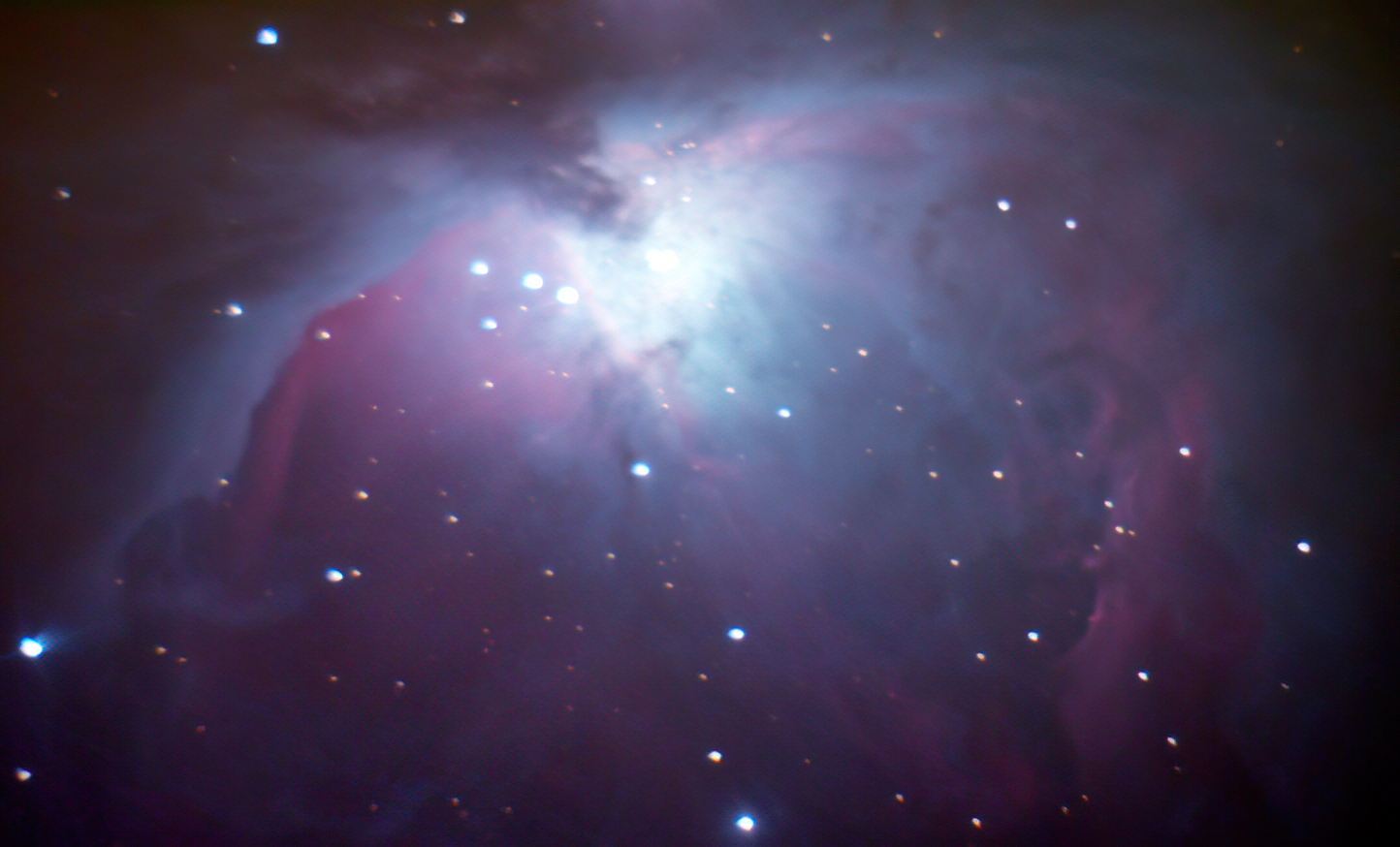

ma version Startool au feeling ..
Autodev
Crop
Wipe
Autodev
Sharp
Decon
Color
Hdr
(Légère reduction de bruit sous Ps (plugin Camera Raw)
je suis rapidement passé sur le Wipe ( laissé par defaut ce qu'il me proposait)
VA de soulearth au dobson
Message par Caprice » 23 janv. 2021, 13:46
Bien plus naturelle que la mienne et tu as bien su faire ressortir le cœur :clap:

Message par soulearth » 23 janv. 2021, 14:35
Voici ma version. L'étape color a été un peu un casse tête, déterminer la couleur la plus juste étant vraiment une gageure.
@Lavinch31 je trouve ta version plus réussi.
Avec denoise startools:
Avec denoise AI:

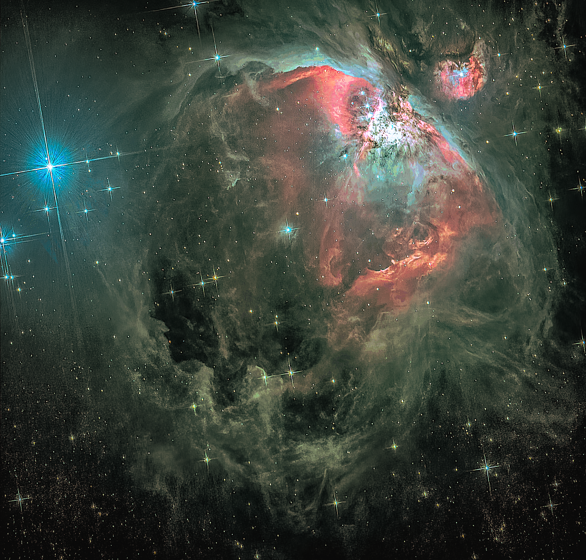

Message par Fabiolat74 » 23 janv. 2021, 15:04
voila ma contribution avec logiciel affyniti via hdr

Wahou. Ça en jette. Je connaissais pas ce logiciel.
Ambiance métal sur cette M42 ! J'aime bien 🙂

@Fabiolat74 C'est affinity photo que tu utilises ? Je trouve la mienne terne mais j'ai pas été foutu de faire mieux.
Dernière modification par soulearth le 23 janv. 2021, 16:01, modifié 1 fois.
Message par Fabiolat74 » 23 janv. 2021, 16:01
oui un traitement startool au debut genre comme vous 2 puis ensuite affinity photo en mode hdr
Message par Fabiolat74 » 23 janv. 2021, 16:02
je trouve que sa fait ressortir un peu le relief des voilages et les gaz en noirs
Message par Fabiolat74 » 23 janv. 2021, 16:05
je fais des test apres pour moi mais la photo de base est superbe donc la retouche est facile

Message par Caprice » 23 janv. 2021, 17:00
En voyant vos images je me suis rendu compte que j'avais bien massacré cette superbe prise. :oops: Voici une nouvelle version, Startools + Sharpen AI bien plus respectueuse des détails attrapés par @Lavinch31
Là pour le coup, l'autodev est bien plus efficace que le filmdev en second passage. La difficulté étant en effet au passage à couleur car la photo est si propre qu'on peut quasiment tout laisser par défaut.

Ah oui @Caprice j'aime beaucoup ce côté rouge sang. Tu l'a eu en jouant avec les reduce green / blue ?
En tout cas ca confirme bien que j'ai foiré mon étape color. Vous avez fait bien mieux lol. :clap:
L'autodev est peu être plus efficace sur les images propre et le filmdev sur les images plus bruité...

Message par Lavinch31 » 23 janv. 2021, 17:38
sympa @Caprice , le hdr fait beaucoup ressortir les détails .
Amusant ce Startool , il faut y aller molo sur les réglages car on passe vite en mode séphora , mais c'est vraiment interessant pour le coup et puis le "mode" GPU le rend effectivement moins lourd à l'utilisation.

Message par Caprice » 23 janv. 2021, 18:10
Pour la couleur @soulearth, j'ai utilisé l'astuce de @kaelig pour retrouver les réglages dans le fichier log (super pratique comme astuce au passage, merci !)
--- Color
Parameter [Bias Slider Mode] set to [Sliders Increase Color Bias]
Parameter [Style] set to [Scientific (Color Constancy)]
Parameter [LRGB Method Emulation] set to [Straight CIELab Luminance Retention]
Parameter [Matrix] set to [Identity (OFF)]
Parameter [Dark Saturation] set to [Full]
Parameter [Bright Saturation] set to [Full]
Parameter [Saturation Amount] set to [135 %]
Parameter [Blue Bias Increase] set to [1.64]
Parameter [Green Bias Increase] set to [1.00]
Parameter [Red Bias Increase] set to [1.25]
Parameter [Mask Fuzz] set to [1.0 pixels]
Parameter [Cap Green] set to [100 %]
Parameter [Highlight Repair] set to [10 pixels]

Message par Fabiolat74 » 23 janv. 2021, 19:38
bon retouché avec affinity et photoshop qu'en pensez vous ? J ai voulu donner du volume au centre du rouge

Message par soulearth » 23 janv. 2021, 21:23
Y'a un petit côté artistique / dessin de sciences fiction. Mais c'est vraiment beau.
Je suis impressionnée. J'adorerais être capable de faire ce genre de choses.

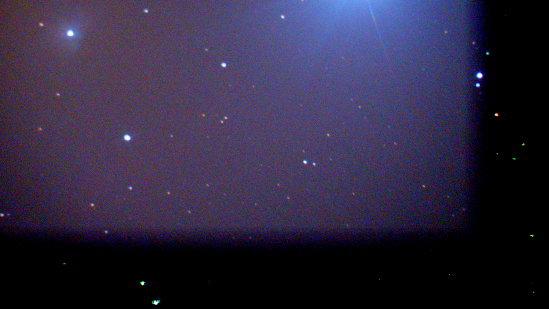

Petit tour de chauffe sur M42, en essayant d'en voir plus que la dernière fois.
326 frames/ 163s
Denoise rapide et CROP pour nos yeux d'artistes:
Franchement déjà plutot content. J'arrive à choper des détails assez loin du cœur.

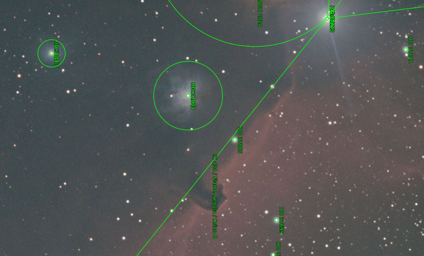

Voila le résultat :
Bon je n'ai rien vu. Le cheval était furtif, planqué, impossible à debusquer. Mais j'y étais, je pense que je ne le verrais tout simplement jamais avec ce ciel et ce setup. Il faudra attendre un peu. Mais je n'est jamais été aussi pret. :dance:
Message par Caprice » 04 févr. 2021, 13:00
Jolie M42 et belle première flamme ;)
C'est bizarre pour le dada, tu étais bien dans le coin, il doit être entre les deux petites étoiles doubles et la petite étoile orangée.
Si tu as encore les fits, tu peux essayer de stretcher plus pour voir si elle ressort après coup. ;)

Oui oui, j'ai tout. Par contre le temps d'exposition est ridicule ( 30s environ ). Pas sur que j'en tire grand chose.
Je cherchais, je ne savais pas que j’étais dessus. Le temps que ça mouline 10min sur astrometry, le suivi à faire à la main ... Je pensais être pas loin et qu'astrometry me donnerais la bonne direction, pas être dessus :lol:
C’était la surprise finale.
Effectivement, quand je compare avec une photo réussie trouvé sur le net, j’étais pas loin:
Mais bon, c’était certainement beaucoup en demander pour un ciel aussi mauvais en 500ms d'expo, mais je suis content d'avoir essayé.

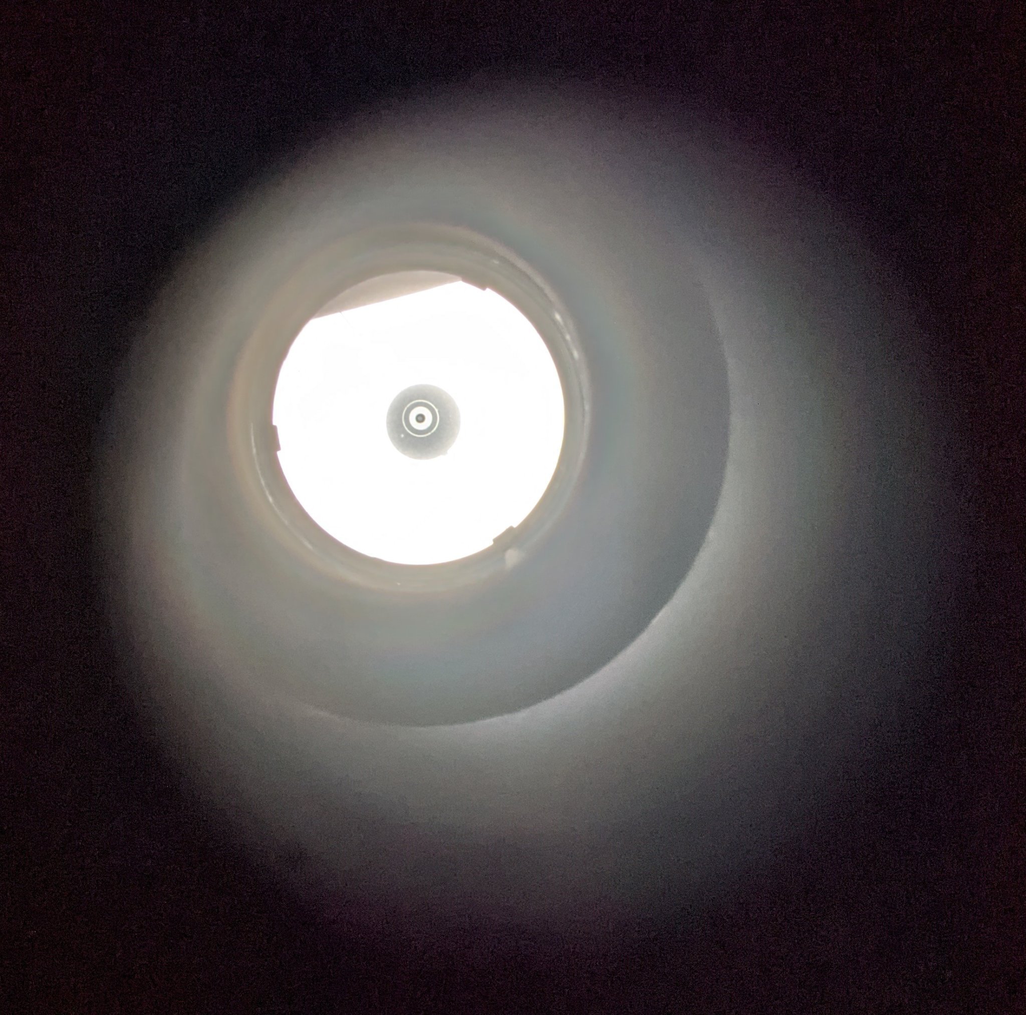

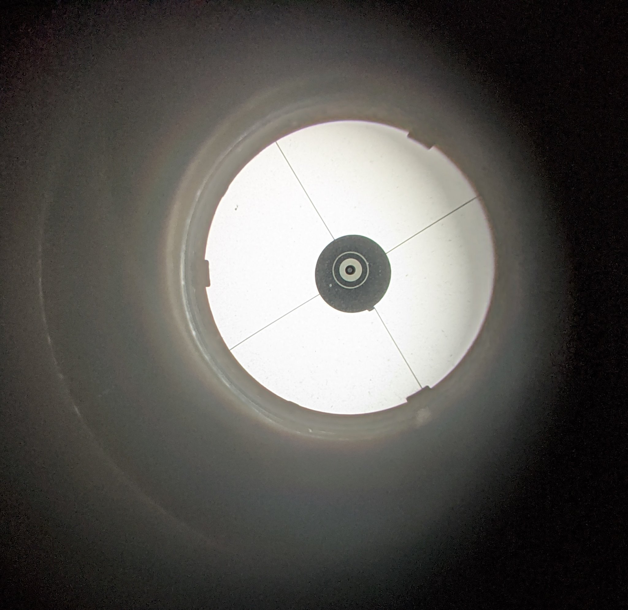

En revanche je me demande si c'est normal ce décalage...
Comparé à mes diffractions :

Message par soulearth » 04 févr. 2021, 16:05
Merci @Tibox . Le suivi c'est effectivement pas évident mais on s'habitue. Avec le temps, on sent quand même que le coup de main rentre. Hier soir, c'était la première fois que j'arrivais à gérer le suivi assis sur une chaise( bordel ca fait un bien ). Bon en fonction de l'object et la position dans le ciel, ce ne sera certainement pas toujours le cas.
Et merci de poser cette question, car je me la suis posé aussi. J'en sais rien du tout. La collim au laser était franchement correcte mais j'ai pas été plus loin.
Il y avait le filtre baader neodymium, le rdf Svbony et l'adaptateur inverse.
Si vous avez des idées, je suis preneur.
Edit : J'ai été faire des petites photo à travers un oeilleton, si ca peut aider :
