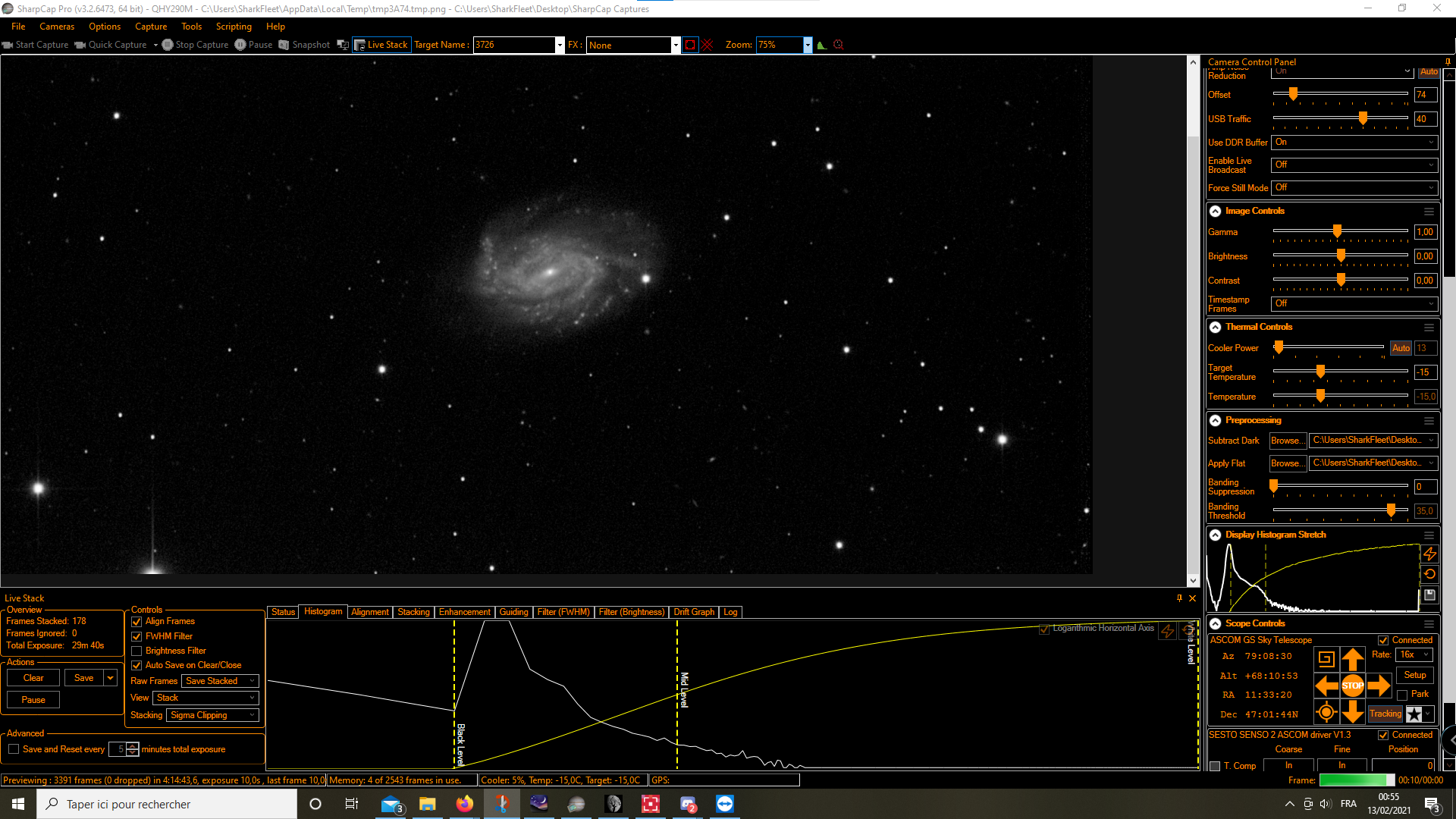

Je profite juste d'une trouée pour tester l'EM-1 Mark ll en remote :D Bon ok, c'est le meme capteur que la 269 et il fait -1, j'ai presque une cam refroidie!
C'est à l'arrache.com, j'essaie de maitriser le pilotage de l'apn avec Olympus capture sur PC, il me restait un port sur mon hub usb du telescope!
Ca marche bien en fait, et le boiter fait ses darks tout seul (un image a son dark associé systematiquement)
En // je livestack sous SC, puisque le boitier envoie les RAW a Olympus Capture, et les JPEG a SC qui ne lit pas mes raw (ça prend en RAW+Jpeg le boitier)
bref je m'amuse avant d'aller au lit
Pas le temps de faire de flats (ça vignette méchamment), mais au moins le jour ou je voudrais me servir du boitier, je saurai comment faire

Ola, je viens de faire mon premier test avec les brutes de la veille, pour mémoire j'ai fait croire a l'achat d'une 269, alors qu'en réalité j'ai juste testé sous le ciel mon boitier photo, un Olympus EM-1 Mark ll que j'ai depuis longtemps et avec lequel je fais surtout de la photo diurne (macro entre autre).
Il se trouve que le capteur de ce boitier est excellent, avec un QE de 80% notamment (mon 550D a un QE de 50% en comparaison...), et on le trouve dans la 269 de chez Altair.
J'avais déjà fais des test de bureau pour voir si je pouvais le piloter via Sharpcap, et ça fonctionnait en mode folder monitor. Ayant installé mon hub sur le tube, j'ai desormais la possibilité de piloter l'apn en remote depuis mon pc, via Olympus Capture, un soft qui permet d'utiliser toutes les fonctionnalités de l'apn a distance, avec liveview en direct, a noter qu'on voit M42 au liveview, même si hier soir la Lune tapait bien fort juste au dessus d'Orion (mais aussi la possibilité de stacker directement depuis le boitier, las sans alignement), bref il fallait que je teste tout ça pour voir si je pouvais éventuellement en tirer quelque chose.
Après avoir fais la MES via SC et la 290mm, j'ai donc mis l'apn au cul du correcteur, premier constat: ça vignette sévère!
retour dans le bureau, pointage vers M42 via stellarium, recentrage a la mano via GSS, map vite fait avec l'appli du Sesto, il aurait fallut que je prenne le temps de mettre le bathinov, et que je fasse ça proprement, le live view a une fonction zoom jusq'a 14X bien pratique pour ça, mais j'etais très pressé, c'est la semaine ou je suis sur le pont a 4h, pas le temps de couper les cheveux en 4! Le but était juste de savoir si ça fonctionnait.
Je meilleur snr étant a 1600 iso sur ce capteur, je me cale la dessus, mais a 30s le cœur est cramé, il a fallut que je descende a 10s pour eviter de trop surexposer cette partie. Le thermomètre intégré du Sesto annonce déjà -1°, pas le temps non plus de faire des darks, mais le boitier a une fonction qui permet de soustraire automatiquement un dark pour chaque pose (il pose 10s, puis 10s obturateur fermé, puis soustraction dans la foulée) donc en théorie chaque image est prétraitée pour les dark. Je pense que ça ne vaut pas un bon master dark issu d'une série de darks réalisé dans les règles de l'art, mais ça ira pour un test pratique.
Je lance une série de poses de 10s avec l'intervallo d'Olympus capture, et pendant ce temps j'ouvre Sharpcap en mode folder monitor. Dans ce mode on n'a accès a aucun réglage de la camera, et pas de plate solve non plus il me semble (je n'ai pas vérifié si il peut bosser a partir d'une preview). Par contre tout le reste est accessible.
Dès le dossier spécifie dans SC, il va chercher les brutes qui verse dedans au fur et a mesure, et ça empile tranquille.
Conclusion, ça marche! L'EM-1 Mark ll est bon pour le service. Je vais pouvoir a l'occasion bénéficier d'un capteur beaucoup plus grand, le champ avec le 150 est appréciable, et en couleur, tout ça s'en avoir a investir dans une cam astro! L’intérêt restera limité aux quelques grands objets inaccessibles à la 290, qui elle offre le catalogue NGC/IC/PGC/ETC...
Inconvenients: il faut beaucoup plus de préparation, donc pour les soirées impromptues c'est mort. Ça oblige a jongler avec plusieurs softs, j’étais content d'avoir 2 écrans :D
