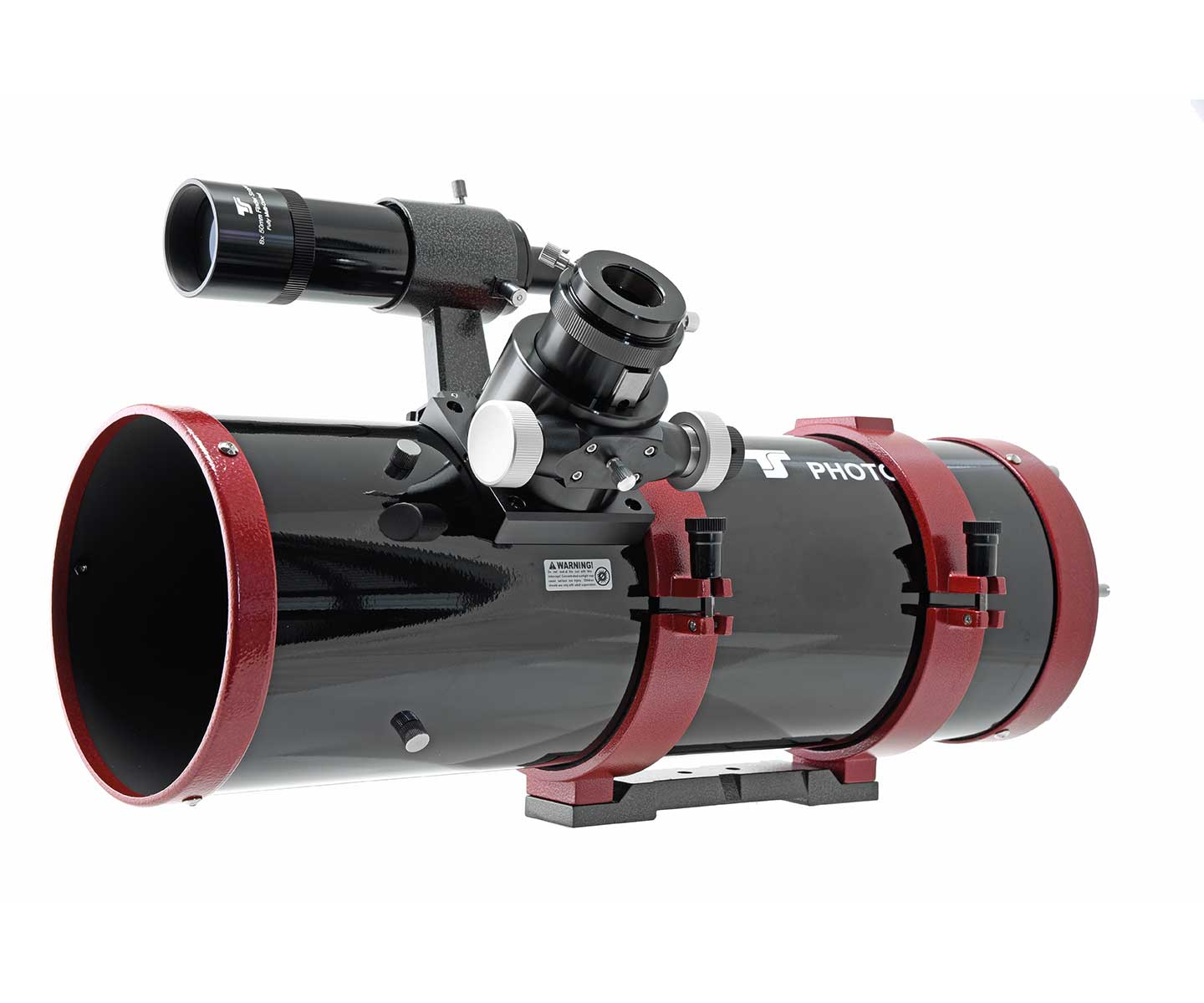

Bonsoir,
Étant dans l'attente du retour des stocks, j'ecume les sites pour voir si les dates de disponibilité évoluent. Et voilà que je tombe sur un Newton 150/600 donc ouvert à 4.
Sur le papier ça semble très sympa pour notre activité. La question est donc. Connaissez vous la gamme ?
https://www.teleskop-express.de/shop/pr ... -Tube.html
Est-ce du matos de qualité ? Les tubes sont-ils bien ? Est-ce mieux qu'un 130/650PDS ? Est-ce une connerie d'être attiré par du f/4 ? Mal corrigé ça peut être un enfer de coma et autres aberration n'est pas ?

Sur le papier c'est alléchant c'est sûr. Plus de diamètre, moins de focale, (que le 130PDS). Correcteur de coma obligatoire ? Avec le GPU ou Maxfield ça donne un prix final à 2,5x le 130PDS tout de même...

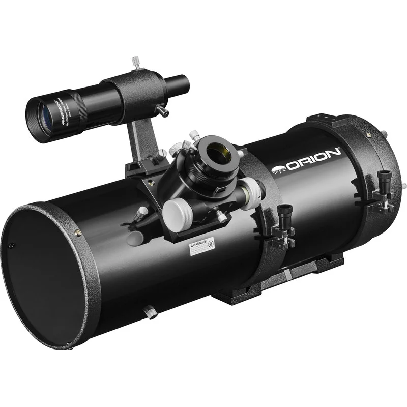

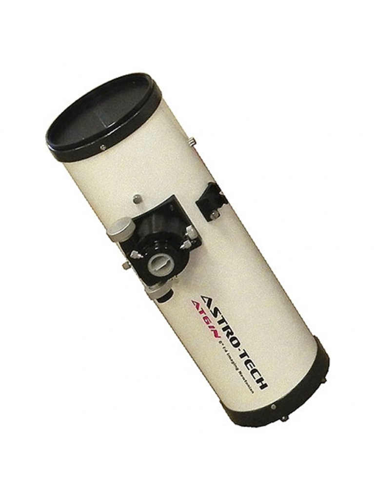

la gamme Photon, c'est du GSO tout ce qu'il y a de plus standard, avec un peu de tuning.
Le même telescope est vendu sous moult marques differentes, avec 2 trois bricoles qui changent (parfois):
Orion (curieux puisque Orion = Skywatcher = Synta, Celestron aussi = Synta, Perl = Synta itou etc...)
TS
TS toujours
GSO (les Reflecteurs badgés TS sont tous a miroir GSO, même les UNC et ONTC, et sont juste des tubes GSO complets pour les autres séries, Kepler = GSO aussi et bien d'autres encore puisqu'on trouve du miroir GSO dans les Explore Scientific et les Meade et Bresser etc...)
Omegon, la marque distributeur d'Astroshop, comme TS, ben c'est du GSO aussi
Astrotech etc....
Pour faire simple quand on achète un tube standard, on achète du GSO ou du Synta (pour les lunettes c'est encore pire la tambouille des stickers, même chez certaines marques réputées on trouve du rebadgé... mais c'est plus cher avec le bel autocollant :D )
Pour le tube en lui même, il n'y a pas que des bons retours, la mécanique est un peu faible pour du F4, le réglage plus pointu qu'a F5 aussi . Il faut également un bon correcteur (un GPU est preferable a F4, mais il est long, et sur un 150 il risque de joyeusement traverser l'axe optique) . En VA ça peut être un tube intéressant, mais pour le diamètre, en imagerie, entre un 130 et un 150 le gain ne saute pas a la figure, la différence de F/d est plus déterminante.

Oui donc l'optique c'est du basique. Reste à savoir si le f/4 est un atout ou une source de galère. Surtout que j'avais pas prévu de mettre un correcteur de coma tout de suite.
