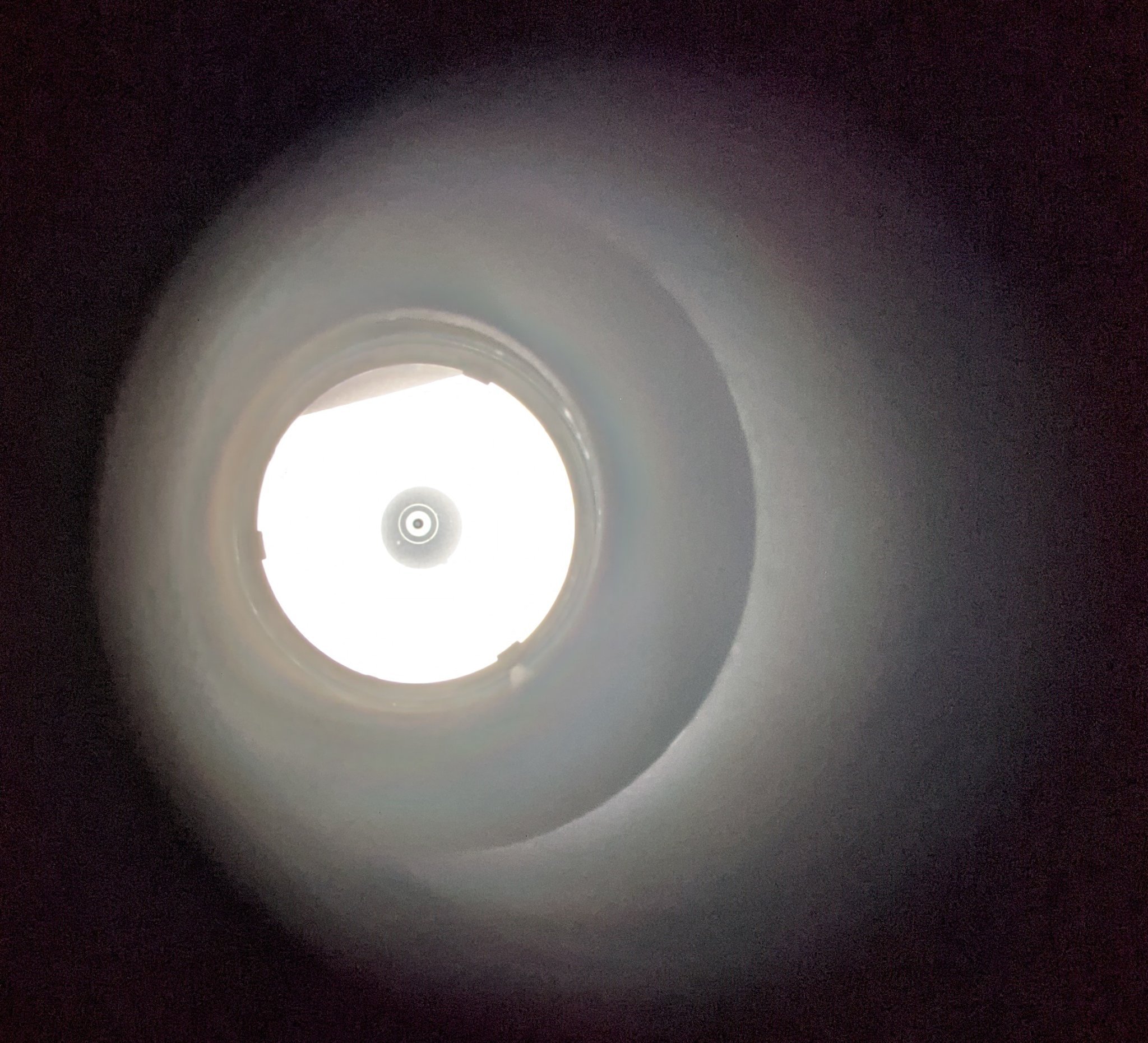

Je crée un topic spécifique, car la question est très précise.
Comme me l'a très justement fait remarqué @Tibox le rond de diffraction est décentré par rapport à l'étoile sur mes images. Sauf que je sais pas d'ou ca vient. On pense bien sur à la collim mais je ne vois pas le problème à l'oeillon.
Voici des photos à l'oeilleton. Faire des photo à travers ce truc c'est un enfer, faut décalé l'appareil sinon on ne voit rien. Donc il n'y a jamais le champ complet.
Et bien sur, au laser, c'est au poil.
Alors docteur, c'est grave ?

Effectivement, avec les lignes ça va mieux. Quel brêle
Du coup c'est le secondaire, le primaire ou les deux qui sont dans les choux quand ca donne ca ?

J'ai un oculaire de collimation, genre d’œilleton mécaniquement mieux foutu. Ce dernier je sais a peu prêt m'en servir, quoiqu’à priori pas assez.
Le cheshire par contre je suis paumé avec.
Bordel des années que je fais de l'astro, et ma collim a un décalage !!! Quel crétin !

Essaye de la reprendre avec le cheshire. Trouve toi un bon tuto pas à pas, y'a pas de raison que t'y arrives pas.
Le souci avec les photos que tu as prises c'est que ton objectif photo n'est pas parfaitement centré sur l'axe optique, donc ça peut fausser nos interpretations.
Et le jugé à l'œil n'est pas facile pour déterminer si le secondaire est parfaitement rond ou s'il est bien centré...
J'ai cherché un moyen "EAssisted" de faire la collimation en mettant une Webcam sur le PO, avec softs qui pose une mire réglable. Ça marche mais c'est vraiment pas pratique à mettre en place.
Au final, cheshire puis laser de collimation ça reste un duo assez efficace et rapide.

Merci messieurs. Bon je suis activement dessus. Je me rappelle maintenant pourquoi le cheshire on était moyennement pote. Avec des lunettes on y voit pas grand chose. Pour l'occasion j'ai sorti les lentilles ...
Par contre c'est sur que j'ai compris tout l’intérêt. L’œilleton, comme tu n'as pas la croix du cheshire, c'est à la louche...
Dites moi, sur les vis du secondaire, y aurait'il une logique ? genre je sers la vis de droite, le miroir va a droite ou inversement ...

Oui c'est ça. La vis du milieu sert à tirer le support du miroir (réglage haut/bas). Il y a un ressort qui maintient en tension.
Les 3 vis servent à incliner (gauche/droite, arrière/avant). Elles, poussent, la plaque du support du miroir.
Donc en toute logique, si tu vissent la vis de droite, le bas du miroir secondaire va s'incliner dans le sens horaire (miroir dirigé vers toi).
Le réglage du secondaire c'est vraiment la pire étape car c'est orientable dans toutes les directions, et ça pivote en plus. Tu peux l'avoir bien rond bien centré à la première étape, mais ensuite il faut encore que ça tape dans l'oeillet du primaire. C'est donc un va et vient entre ces deux étapes jusqu'à trouver un équilibre qui satisfait les deux conditions.

Oui, ben c'est tout de même pas simple. Mon secondaire etait au top. J'ai réglé le primaire. Je reviens vérifier le secondaire, bizarrement c'est plus bon ...

Messieurs merci. Je pense avoir terminé et compris. Voici les images. Qu'en dites vous ?
Mon impression.
- Le chéschire c'est genial pour le reglage du secondaire.
- Mais l'oeilleton est bien plus facile et visible pour le reglage du primaire ( ben oui le réticule est gênant du coup)
- Mon laser est tout pourri tellement il y a une marge d'erreur visible engendré par sa position dans le PO
- Pour les collim rapidoss ou de nuit, il me faut un vrai laser de qualité
Resultat, faudrait avoir les 3.

oui ils sont complémentaires, mais le plus précis pour moi ca reste l'oeilleton (j'ai pas le truc impossible a prononcer/écrire correctement).
j'ai pas trouvé mieux que le Concenter pour le secondaire .
une pastille du genre catseye sur le primaire ca aide beaucoup également
bref une lunette c'est mieux

J'avais deja l'oeilleton et le truc imprononcable. Je vais faire un lancé de laser qui ira reposer à coté de la pile de rdf, et en acheter un bon.
Je me vois clairment pas faire tout ce cirque a chaque contrôle de routine avant d'observer.
Oui les lunettes c'est peu etre mieux mdr. Mais j'aime bien ces tubes newtons. A moi de m’améliorer.
