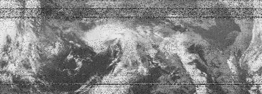

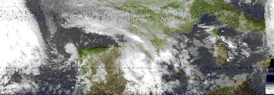

Après remontage du dipôle en V, et remplacement du Mosfet de l'ampli par un simple FET (BF256)
Malgré un signal poussif:Meteor M2
Je vais refaire un ampli à 2 étages à FETs moins fragiles que les Mosfet

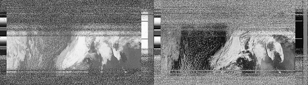

Un peu plus tard NOAA18 tout en bidouillant le réglage de l'ampli.
devinez où je suis :( Pas en Sardaigne :lol:
la même en couleurs avec WXtoImg

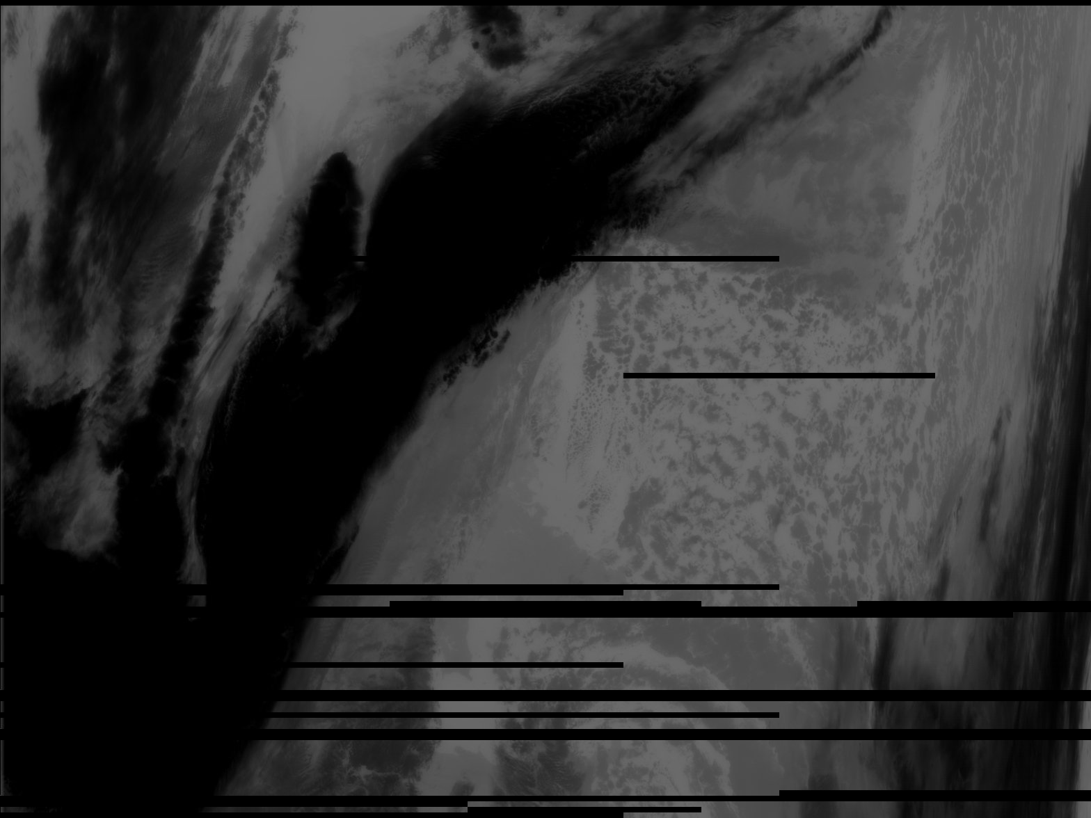

dernier passage favorable avec un enregistrement un peu plus long; image IR

je me suis consolé avec NOAA 18
le brouillage correspond à la rotation de l'antenne du NE vers le SW
J'ai testé la fin du passage avec un échantillonnage à 1,024 au lieu de 2,56 MSPS mais le signal devenait trop faible

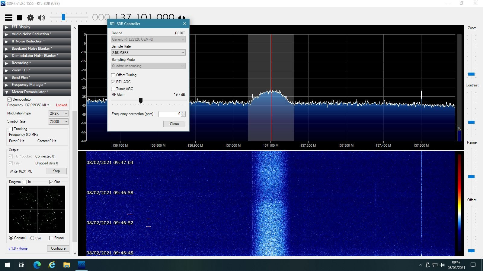

Message par pejive » 07 févr. 2021, 14:24

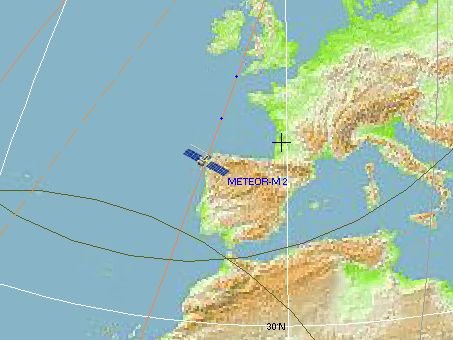

Cette image fournie dans la suite Meteor-LPRT montre le fonctionnement
Le décodeur LPRT fonctionne en live; le tracking en fréquence (correction de l'effet Doppler)est assuré par Orbitron
On notera qu'il n'y a pas "locked" à côté de Frequency: le signal est trop faible (moins de 5dB); l'enregistrement est terminé

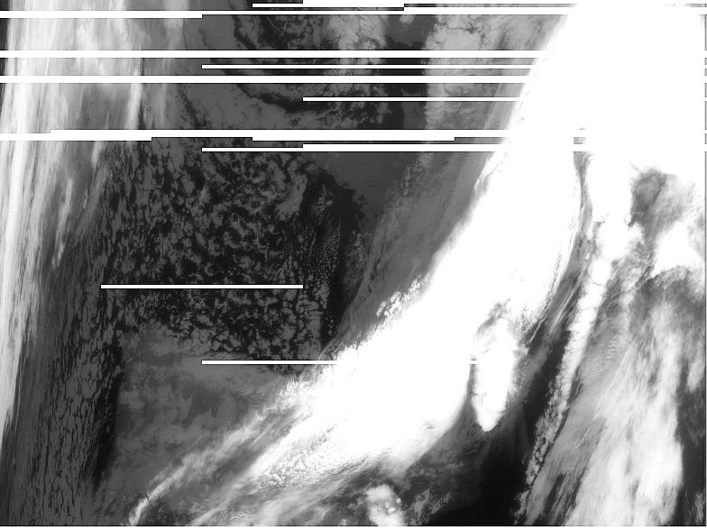

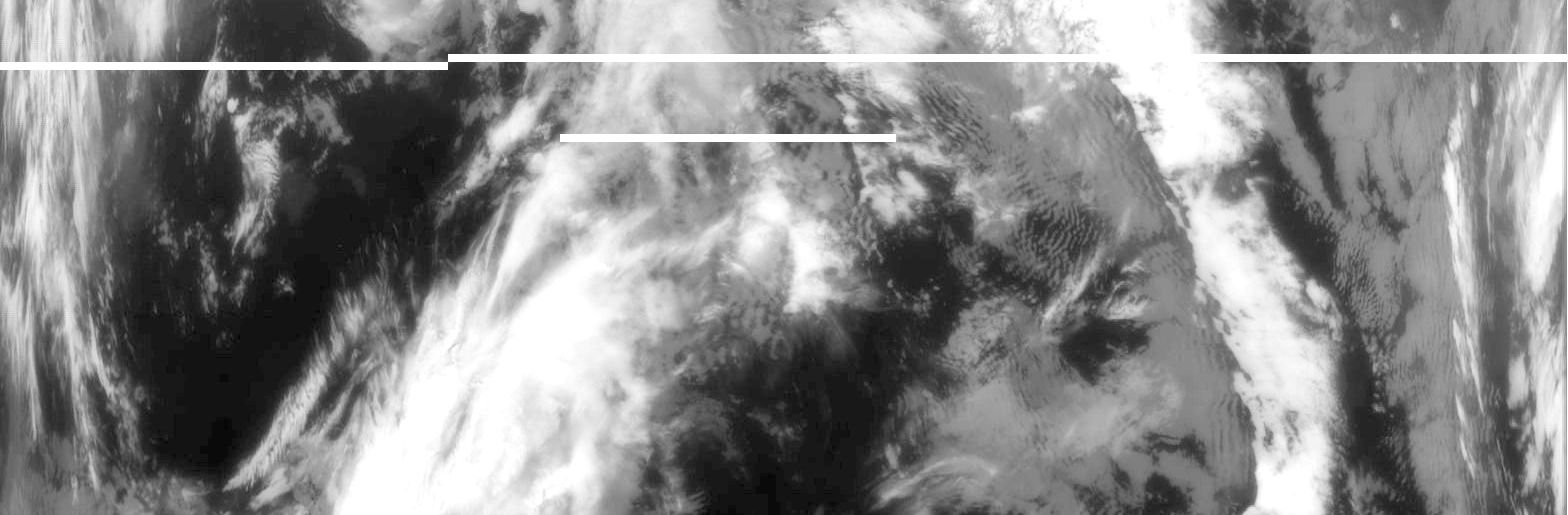

Je viens d'avoir Meteor au dernier passage, maintenant il a un peu d'avance sur le noaa :)
Malgré un signal faiblard et quelques coupures j'ai pu décoder. On voit la côte Nord de l'Espagne
et le trou c'est la dépression sur le golfe de Gascogne

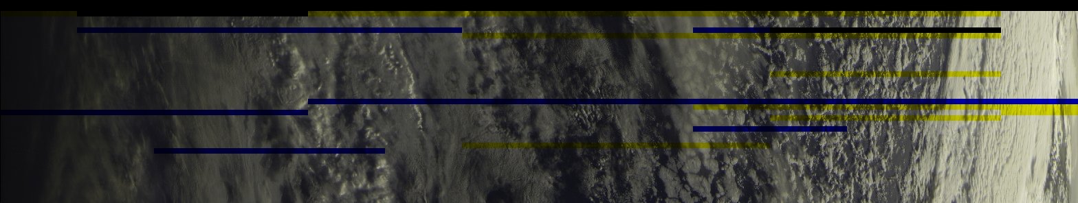

Toujours avec mon préampli provisoire, vue sur la Méditerranée:
NOAA15
et Meteor un quart d'heure plus tard
on distingue les Baléares à gauche

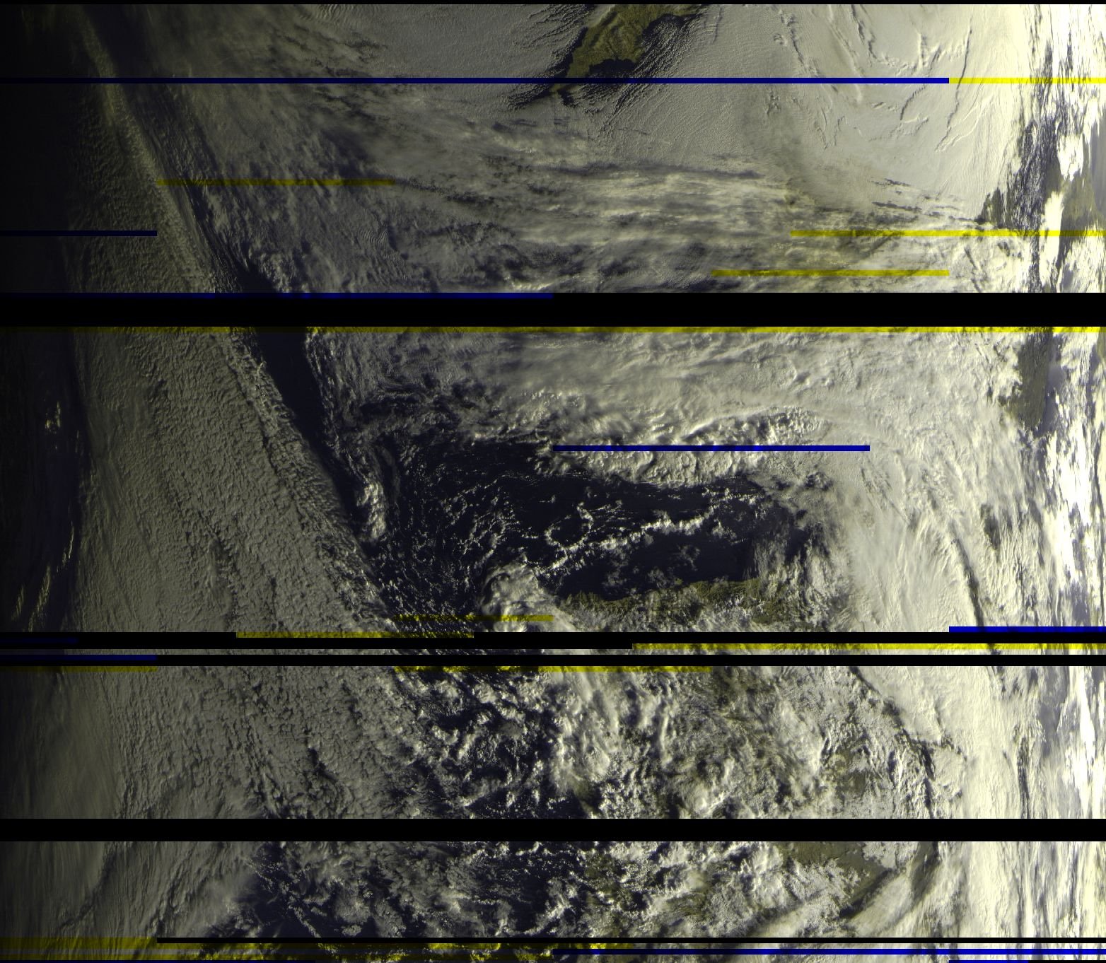

Mosfet le retour :) je me suis risqué à remettre mon dernier BF960 sur un circuit imprimé déjà très martyrisé.
Malgré un réglage rapide l'amplification semble supérieure au montage à FET BF256.
J'ai manqué le Meteor de ce matin mais j'ai pu avoir NOAA18 plein pot
La Corse et la Sardaigne au milieu de l'image
version colorisée HCVT
