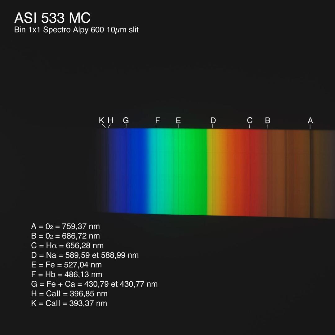

Une personne du club (Olivier Garde), a testé cette caméra, et a envoyé 2 fichiers ou l'on voit bien cette remontée

a partir de la raie B, le rouge devient bien marron, ce qui signifie que la remontée de la couche verte est sensible, comme indiqué dans les specifications constructeurs. D'où la nécessité d'utiliser un filtre anti IR au minimum

Non, j'ai posté les specifications de la caméra. Le type d'instrument en amont du capteur n'y est pas pour grand chose. Au pire ça fitlre et enlève des longueurs d'ondes, fait des aberrations mais ça ne modifie pas les couleurs. Regardes bien la première image, celle ou l'on voit les caractéristiques RVB, on voit très clairement la remontée du vert dans les grandes longueurs d'ondes (à partir de 670nm, il y a au moins 1/3 de vert dans le rouge, d'où le marron qu'a obtenu Olivier quand il a fait son spectre en couleur).
