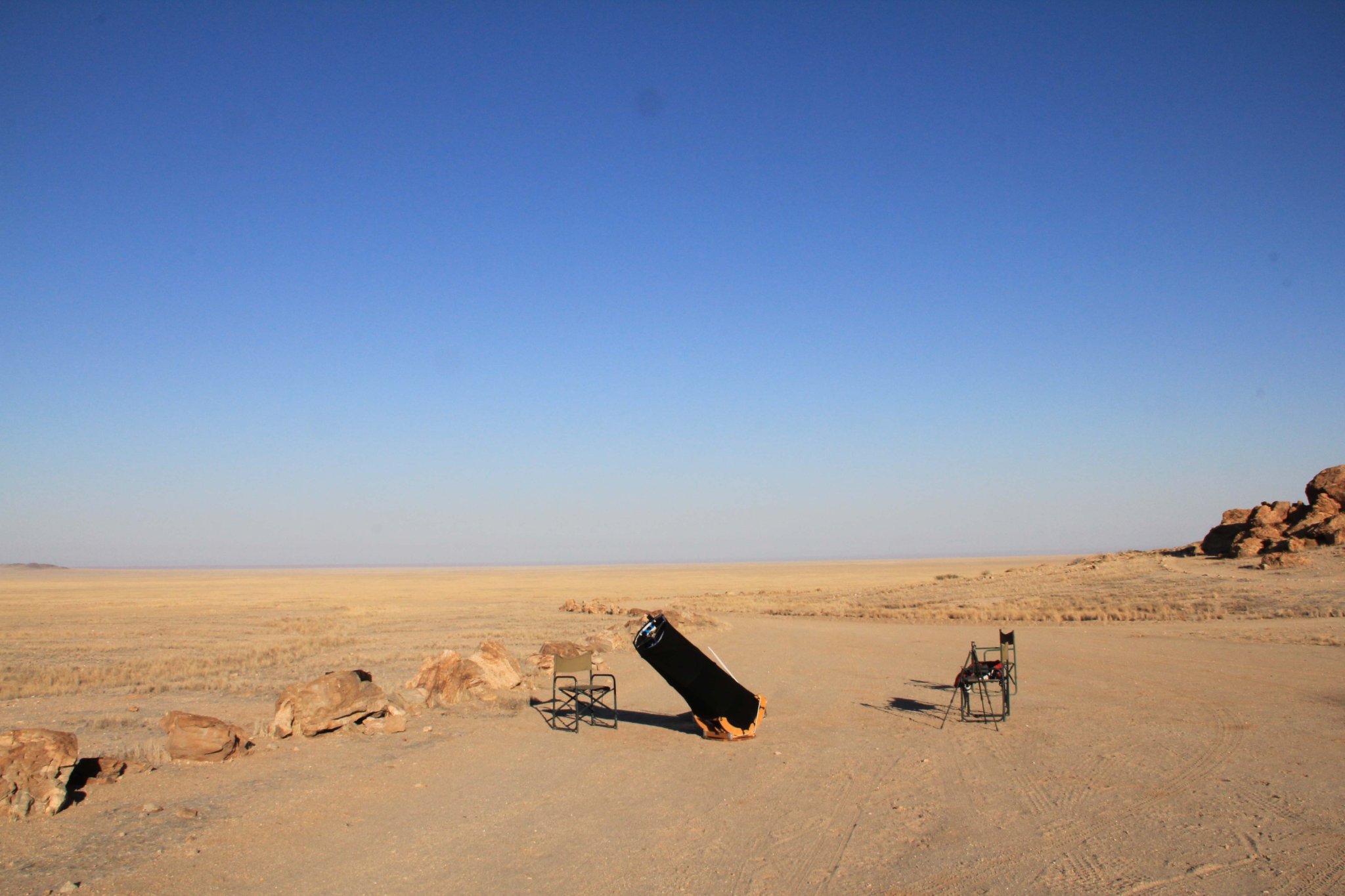

Alors je disais donc: quelle ne fût pas ma surprise quand j'aperçois cent petits yeux jaunes qui m'encerclent dans l'obscurité!
Pour comprendre un peu la sensation qui m'assaille alors, il faut comprendre le contexte.
Que voici, de jour:
Le genre d'endroit où l'on ne peut compter que sur soi-même!
Donc passé un moment de stupeur et d'effroi, je prends mon courage à deux mains et décide de pourfendre la meute des petits yeux d'un pas décidé.
Le premier cercle des petits yeux s'écarte au fur et à mesure de mon intrépide avancée et se referme derrière moi.
J'approche vivement de la table de camping, saisi ma tasse de thé et d'une habile volteface retourne à mon poste d'observation!
N'est-il pas admirable le courage d'un astronome?
Alors me direz-vous, comment avoir pu échapper aux magnans dans cet environnement hostile et qui n'offrait guère de refuge?
Et bien, à dire vrai, c'eut été des magnans, je ne serai plus là pour vous le raconter.
