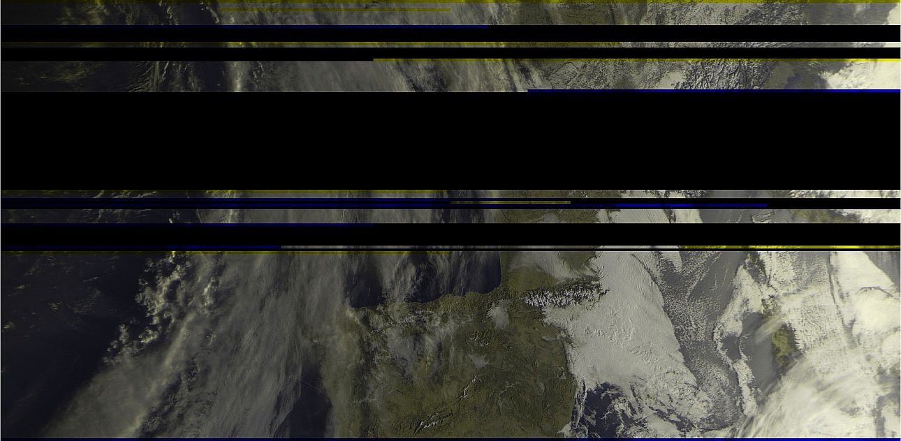

Message par pejive » 12 févr. 2021, 12:10
Je me rattrape avec un petit NOAA18 pour l'apéro :obscene-drinkingcheers:
Je retrouve l'efficacité de l'antenne V-dipole , moyennant une bonne orientation.
J'ai essayé de capter le plus loin possible sur le Maroc: il fallait orienter l'antenne vers l'Ouest!!
Sinon je confirme: il a bien plu ce matin :(

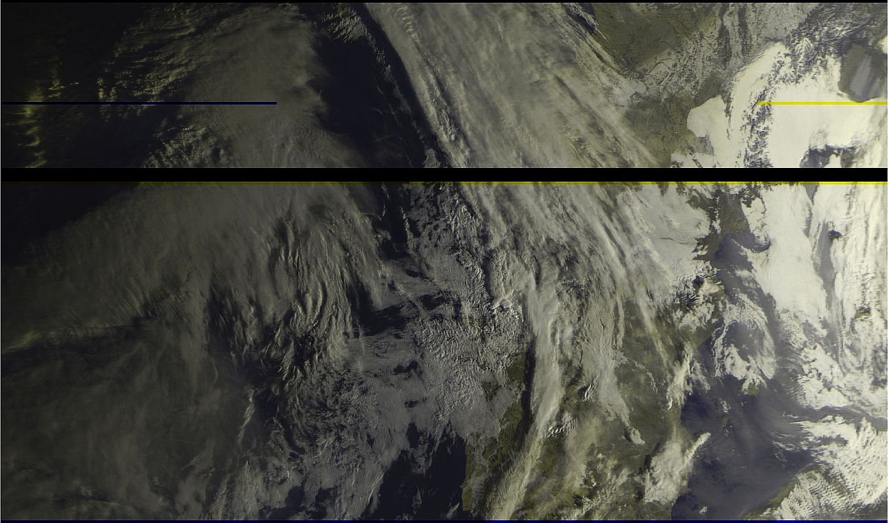

Message par pejive » 12 févr. 2021, 20:10
J'ai réussi à accrocher Meteor à 19h50 dur dur; préfère l'antenne horizontale.
J'ai réussi un décodage en live
Sur le fichier enregistré seul le canal infrarouge lointain n'est pas noir; après inversion des couleurs et correction de géomètrie
La France est au milieu, bien voilée :(

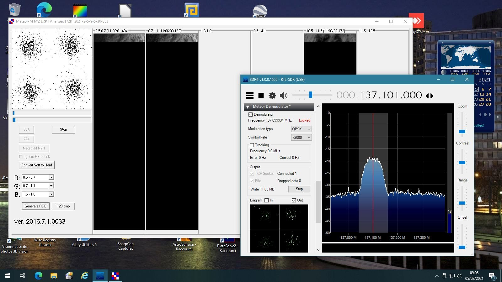

Message par pejive » 12 févr. 2021, 20:52
Attention l'antenne verticale çà n'a fonctionné chez moi qu'en fin de passage, vers le Nord :mrgreen:
mais çà ne coûte rien d'essayer.
J'ai constaté une bizarrerie avec Meteor: sur le décodage en live les canaux visibles ne sont pas noirs, alors qu'ils le sont sur le fichier enregistré :?:
malheureusement je n'ai laissé fonctionner le live que pendant un court instant :doh:

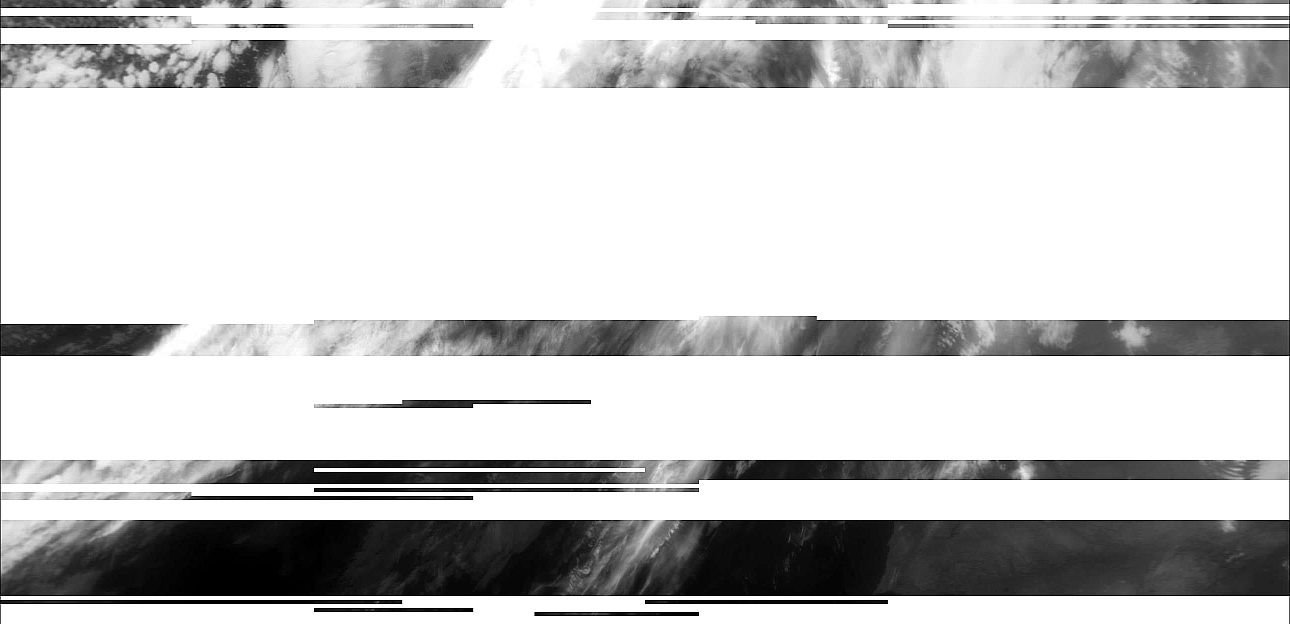

Message par pejive » 13 févr. 2021, 20:48
On commence à voir quelques bouts de nuages :)
Il n'est pas facile à locker; le signal est plus faible que celui des noaa
passage de 21h10:
J'ai des trous :cry: mais tout est bouché :lol:
sans doute le Portugal en bas à droite...
