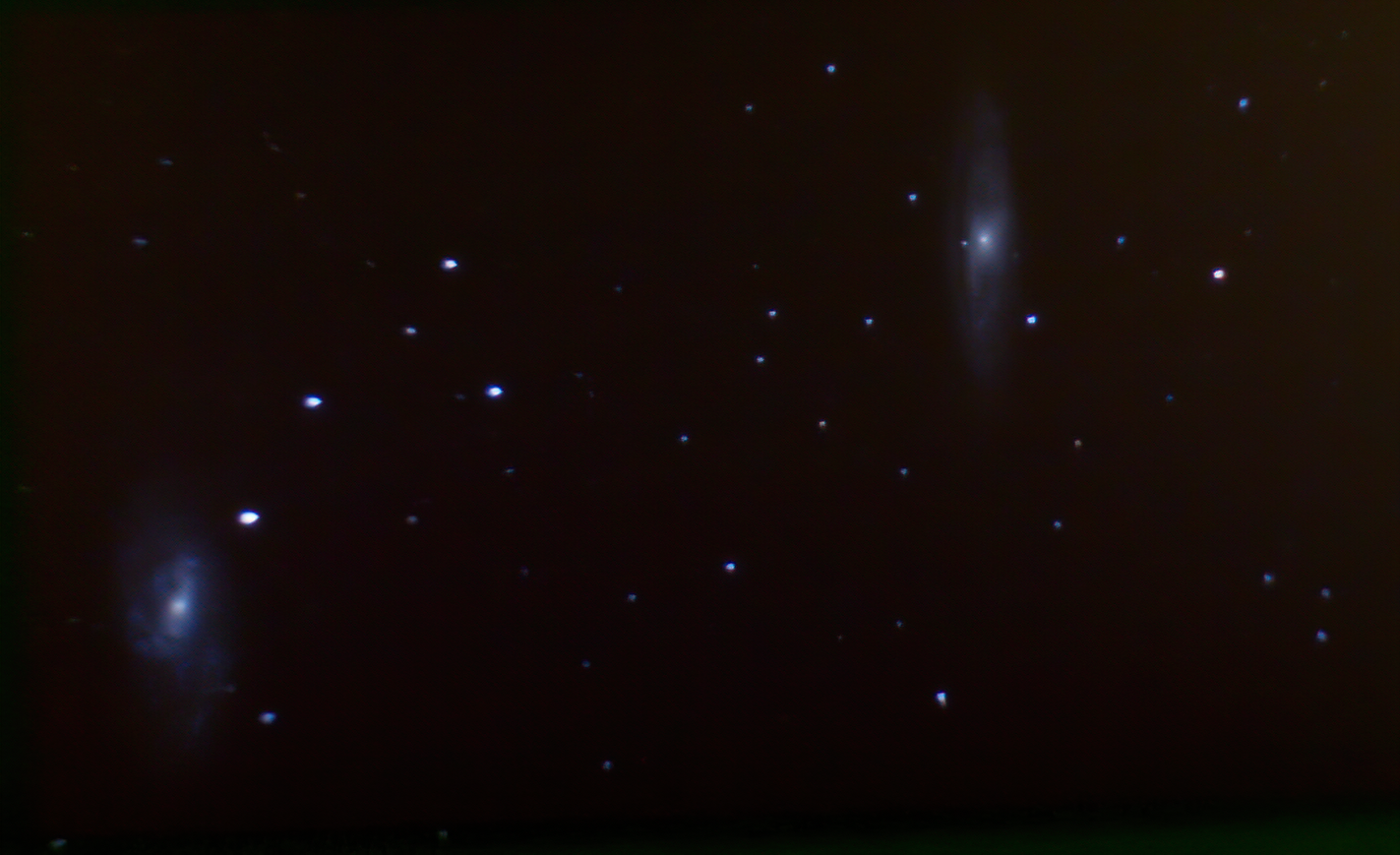

## M65 & M66 - 657frames, 329s##
SC:
Denoise:
Et le troisième larron bordel ??!! C'est un triplet... Forcement il est pas loin.
Bon je sais pas ce que j'ai foutu niveau bruit. M65 et 66 avaient déjà bien éprouvé ma capacité de concentration et de suivi.

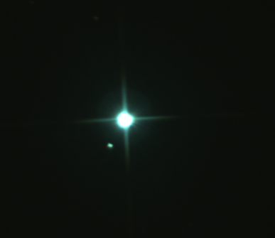

Je suis content que tu me parles de la forme des étoiles. Je me suis fait la même réflexion. Elles sont très comateuse. Effectivement avec le svbony c'est réducteur négatif obligatoire... Et clairement il se déforme au serrage... C'est certainement un facteur du problème. Quand je compare Alnitak avec le svbony et avec le TS ca saute au yeux. J'ai justement fait le test svbony/TS sur alnitak.
Svbony:
TS:

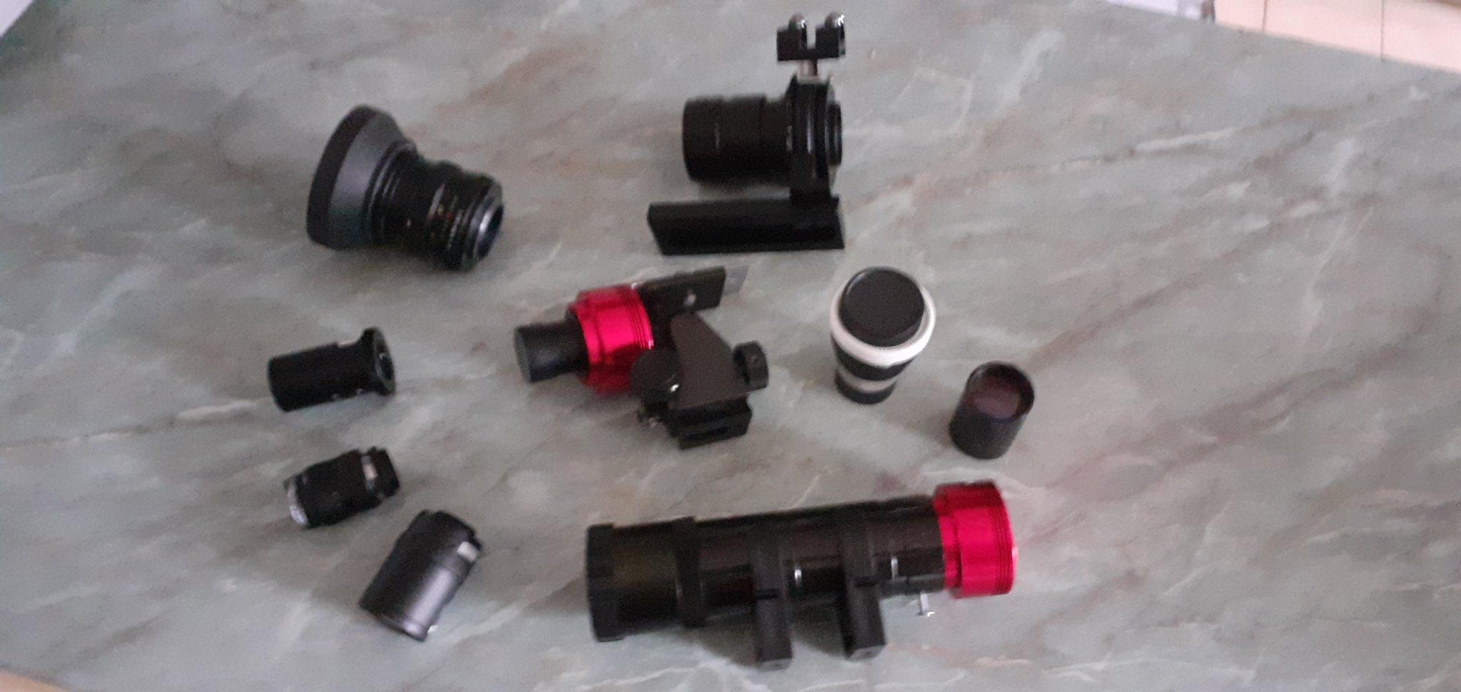

Imagine le tableau un dobson genre 254 ou plus gros en en va même avec de la réduction ça fait de la focale beaucoup trop pour certaines cibles.
On prend non pas forcément une petite lunette car en général autour de F5 voir 4 mais ce n'est pas suffisant.
On va bosser avec des optiques rapides ça coûte de 20 à 50€ filtre Ir obligatoire
On trouve facilement des optiques ouvertes à 1,2/1,4 /2
Il existe tout en tas de montages possibles le top étant de pouvoir fixer le support vers le milieu du tube pour ne pas alourdir l'extrémité
Et roule ma poule
Sur les exemples en image il est possible de couvrir des focales de 3,5 à 80 mais aucunes limites bien sur :closedeyes: ;)
