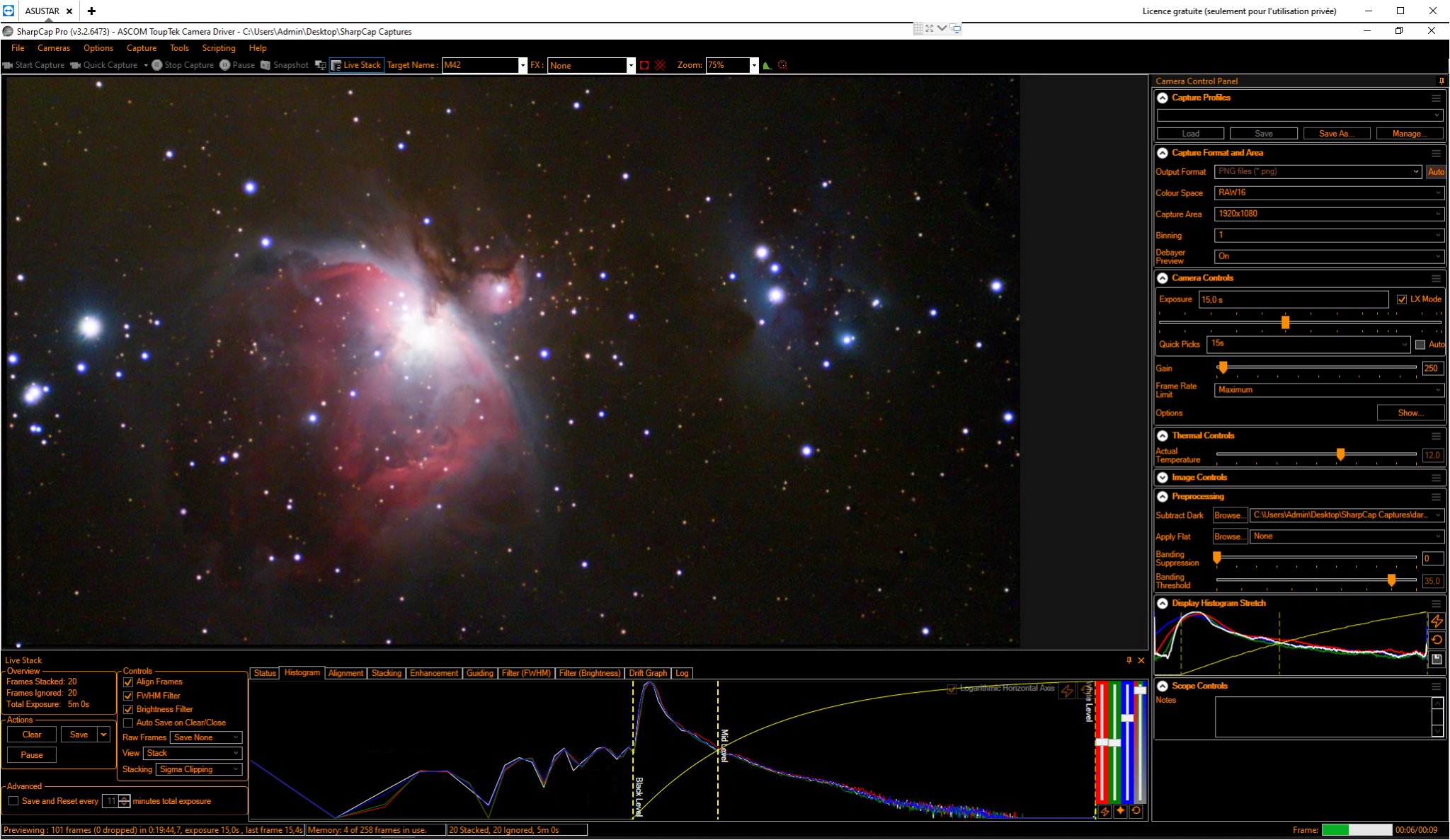

Message par soulearth » 24 févr. 2021, 18:52
Ok. Donc le mid level pas trop loin du pic dans le grand.
Je crois que dans le 1 c'était le petit par défaut.
Le trois je trouve que malheureusement on perd en signal ce qu'on gagne en ciel bien noir.
Merci a vous

Message par Caprice » 24 févr. 2021, 18:58
En général, mais je ne suis pas un expert :oops: , dans le grand histo je me place en bas du pic pour le BL (parfois plus en retrait selon la cible) et je joue avec le mid level pour faire ressortir un max de détail quitte à tout "pourrir"
Avec le petit histo, je place le BL vers le haut du pic là où toutes les couleurs viennent rejoindre la luminance et je ramène le mid level lu plus à gauche possible sans détruire le fond de ciel ;)
[EDIT] exemple :
Bon là j'avais trop de gain et déjà cramé le cœur mais c'est pour illustrer mes réglages :mrgreen:

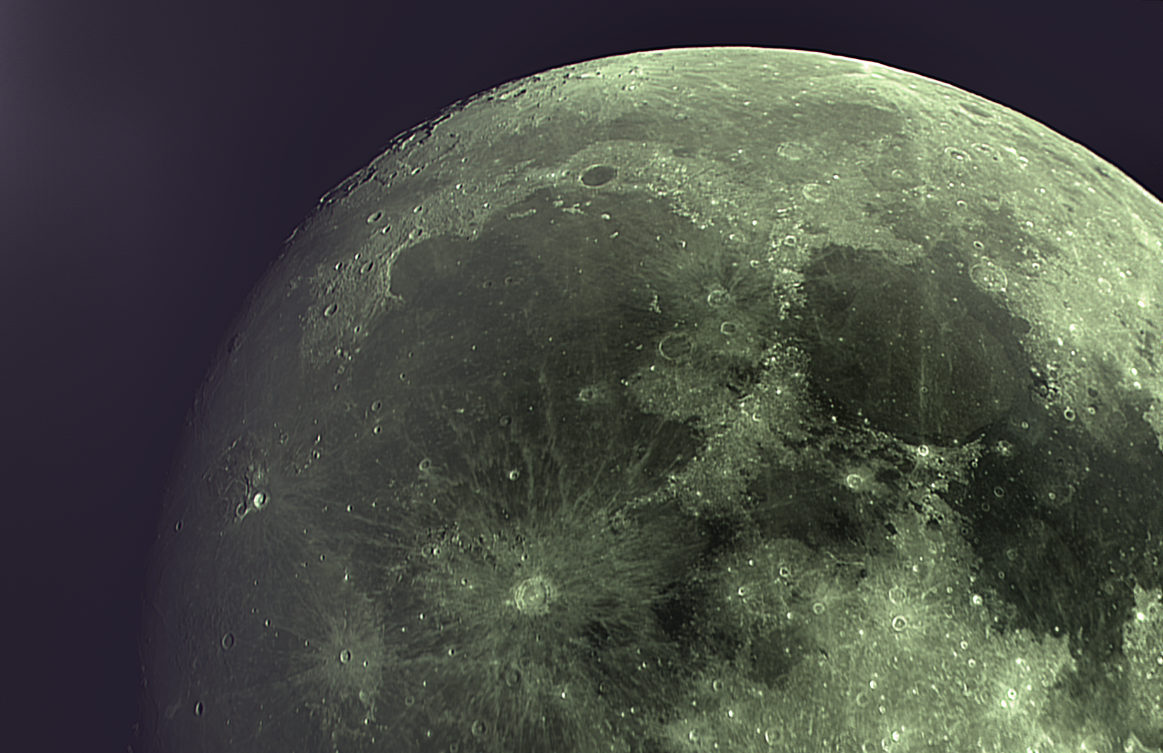

Je ne vous apprend rien en vous disant qu'en ce moment, Sélène est d'équipe de nuit. Donc bon, c'est chaud de faire du VA.
Du coup je fais du totalement non VA, mais alors vu le temps processeur que ça a pris aujourd'hui, on est très loin du VA. Ça a mouliné toute la journée, et comme vers 17h ça m'a gonflé, j'ai mis deux PC sur le coup ...
Tout a été fait en :
Black Level=300
Analogue Gain=100
Exposure=3
Rdf TS
La majorité est faite en RGB à l’exception de deux images. Chaque vidéo a été prise sous SC en quick capture ( 1000 frames ).
Pour le traitement AutoStakkert ( je garde autour de 25% des meilleurs frames ) et astrosurface pour les wavelets. Puis un coup de contraste "local contraste" dans astrosurface ou alors contraste dans startools.
Contraste géré dans startools.
Petite exception sur celle la ou le terminateur avait tendance à générer des artefacts. J'ai alors ajouté une petite étape préliminaire avec PIPP pour aider à un peu stabiliser l''image. Car bien sur, c'est l'absence de suivi qui rend le traitement galère pour les softs.
Pour ceux qui se demanderaient pourquoi le traitement à été aussi long : j'avais 64Go de vidéo.

Message par kawa » 25 févr. 2021, 21:39
Bien belles ces moon :clap: , petite préférence pour les dernieres

Message par soulearth » 25 févr. 2021, 21:56
Ça doit être celles faites sur le second PC. Autres pc, autre écran, autre réglage.

Tu devrais nous mettre aussi les copies d'écran de SC...
Pour M42 tu peux jouer sur l'histo pour donner plus de patates aux couleurs :closedeyes:

Effectivement @Ubuntu cette M42 méritait un peu plus d'attention car elle n'est pas si mal en plus. Mais c'est vrai que je l'ai beaucoup observé ces derniers temps et j'ai pas eu beaucoup de réussite à coté. Du coup hier l'envie n'était pas de m'y attarder trop. C'est maintenant chose faite.
J'ai finalement repris le fits dans SC.
Ce qui donne en save as:
Partie sur ma lancé, j'ai fait pareil pour M105.
Une autre version moins bleue en faisant sortir plus le halo ( balance SC + Denoise ) :
Je devrais faire les screens au fur et à mesure mais quand je bataille trop, c'est le premier truc qui saute. Vous connaissez un outil plus pratique que celui de windows pour faire des screen plus vite que lucky luke ?
