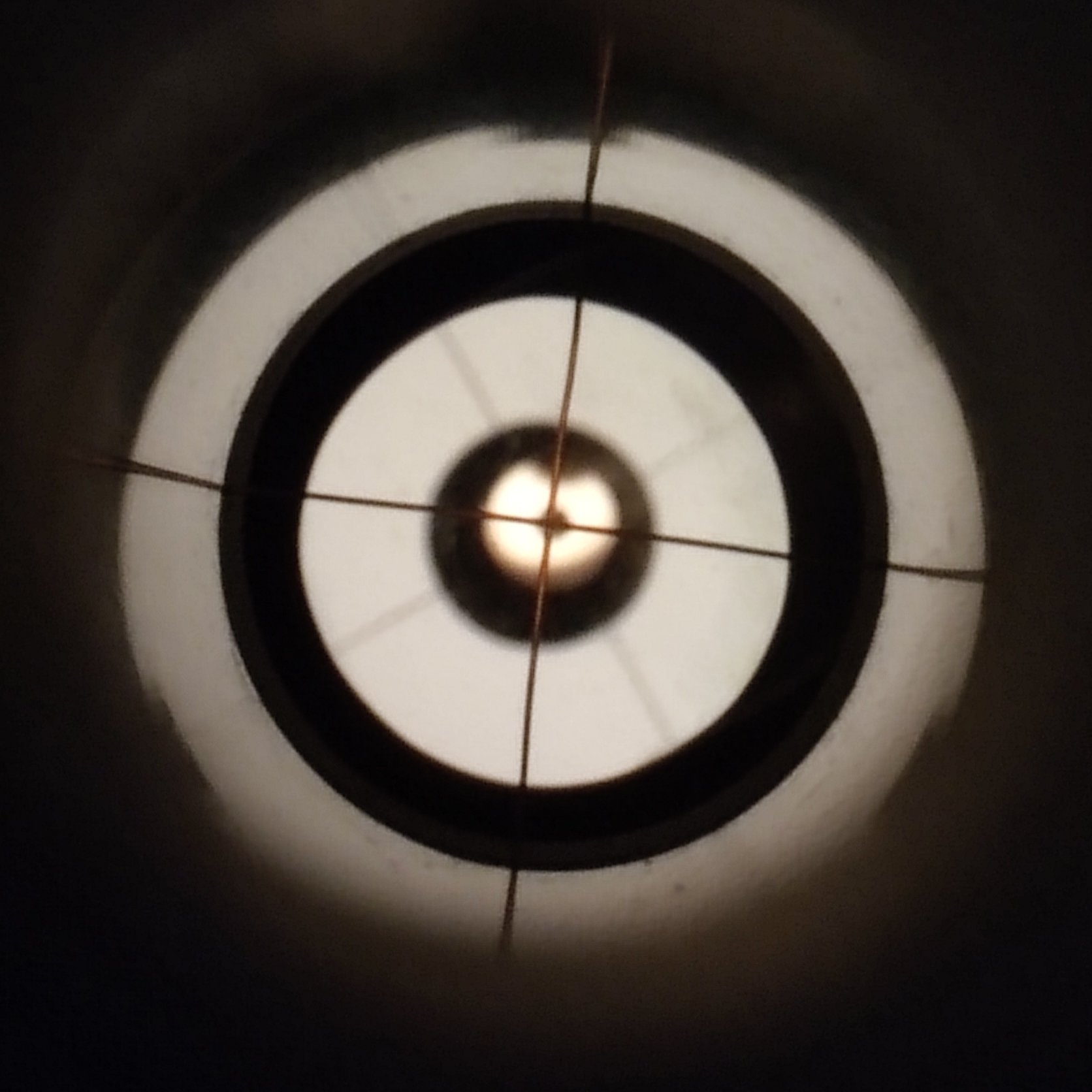

Et là, ça se gâte :think:
Avec le laser, ça me donne ça :
vue du concenter:
Pas terrible, secondaire décentré et je ne vois qu'une patte du primaire.
Je reprends avec le cheschire
Et c'est limite pire
Méthode des 3 pattes avec le concenter
Le primaire n'est pas du tout inscrit dans un cercle
Et le secondaire avec papier
Et bien sûr, laser et cheschire aux fraises après cette 3eme méthode.
Je reste perplexe... :think:

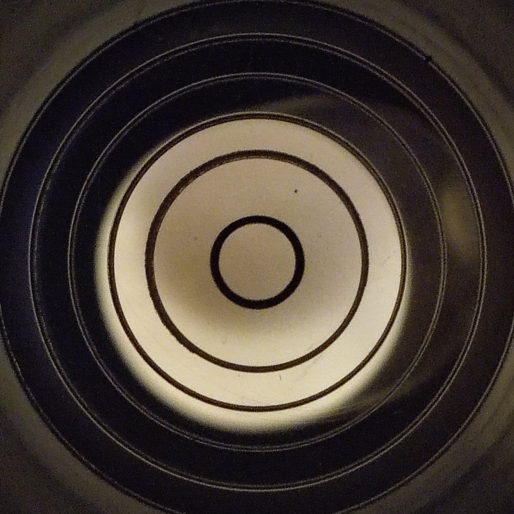

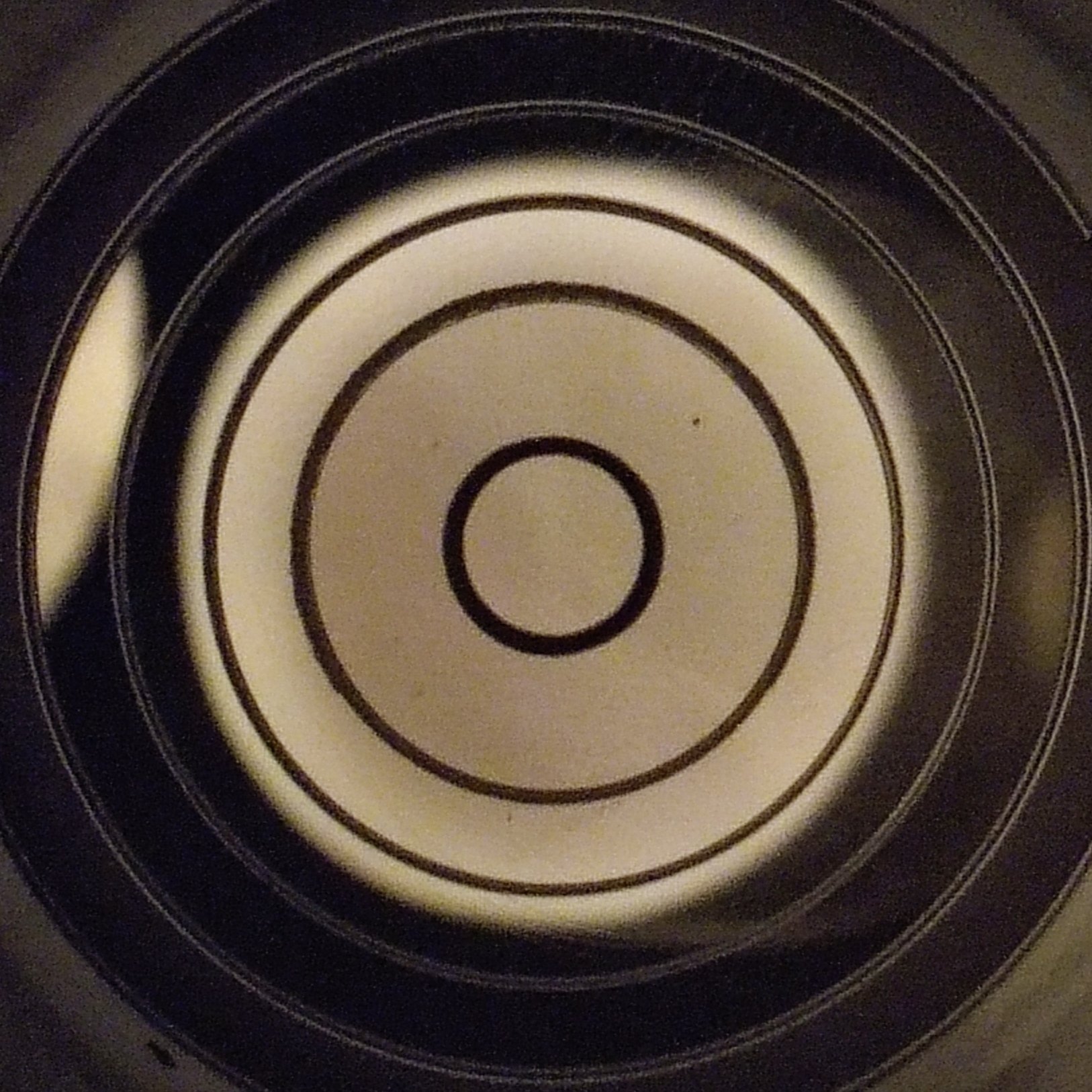

:hand: Bon, j'ai laissé le scope se remettre en place le temps de dîner et j'ai repris mes essais.
Je pense avoir trouvé une partie du problème, enfin, deux parties. L'une à déjà été évoquée par @Lavinch31 , à savoir la légèreté de l'araignée, l'autre serait plutôt un souci de POeC, plus communément appelé Porte Oculaire en Carton... :mrgreen:
Retour sur tous mes instruments de torture de ces derniers jours et voici à quoi j'arrive :
Vue cheschire :
Vue laser:
Vue concenter seul:
Vue concenter avec feuille :
Si je joue à peine sur le PO, je pourrais même avoir un rendu parfait, bon en trichant alors à quoi bon... :P
Là ce sont des images obtenues avec le PO sorti à fond. En plaçant le PO grossièrement au point de MEP de ma caméra j'ai ça :
Allez, je vais quand même tricher pour le fun :angelic-green: En forçant à peine sur le PO, j'ai ça
Je ne sais pas ce que vous en pensez mais je crois que je vais en rester là, en espérant que ça ne bouge plus cette fois :mrgreen:

1) Avec le papier, le miroir secondaire est à peu près rond: OK pour moi
2) par contre, on voit clairement que le miroir primaire est dans les choux et avant de collimater encore et encore, il faut comprendre. Pour moi, ca se passe au fond du tube, plusieurs hypothèses à regarder:
- ne mélanges-tu pas les vis de collimation et de serrage? vérifie par rapport au couleur (gogol est ton ami)
- ensuite est-ce que les bonnes vis sont au bon endroit, les vis de blocage et de collimation ne sont pas les même (même si elles se ressemblent).
- est-ce que lorsque tu dévérouilles les vis de serrage, les trois vis de collimation font bien leur travail.
- vérifier que les vis ne sont pas tordues (ouki a eu un souci de ce type car le tube était tombé)
Il faut bien comprendre une chose, quelque soit l'outil, le résultat atteint est le même, on cherche une symétrie.
Il faut aussi faire attention à la projection du miroir secondaire (grand rond noir) qui peut fausser la collimation car on s'en sert comme repère. Pour le miroir primaire, les repères sont: la pastille centrale (à 80%) et les attaches de fixation (20%).
Pour moi, pour ta collimation du miroir primaire, tu élimines le concentrer, tu utilises le cheshire et le laser, c'est tout.
On va simplifier
- tu fais au cheshire, tu vérifies au laser ensuite
=> tu vérifies que le croisement des deux fils du cheshire est bien au centre (j'ai eu le souci)
- tu fais au laser, tu vérifies au cheshire
=> est-ce que ton laser n'est pas pourri: tu le fais tourner dans le po, et si le point de chute du laser bouge énormément, tu as un problème de laser. Tu décollimates plutôt que tu collimates ton tube.
Normalement, il y aura un écart car le serrage des outils n'est pas identique.
Il y a forcément quelque chose que l'on a pas vu. Donc vérif des outils (cheshire, laser) et vérif des vis de blocage et de collimation du primaire.

Au passage, je serai moi aussi très intéressé par ce cours le jour où @John Mc Burn pourra nous le dispenser ;)
Merci @soulearth , J'aimerais bien savoir moi aussi si ce décentrage provient de la collimation ou d'un autre souci.
J'ai appliqué ta mire sur Arcturus que j'ai prise en photo tout juste après avoir fait la MAP. Pas évident avec une seule frame bien bruitée (impossible de stacker, le sable et la pleine lune masquant presque toutes les étoiles autour alors que j'ai pu le faire plus tard sur Capella).
J'en ai profité pour l'appliquer à mon araignée après avoir détordu une patte ;)
J'ai l'impression qu'en resserrant une tout petit peu sur la vis en bas à gauche, ça pourrait la rendre un peu plus "plan" (oui ça ne veut pas dire grand chose mais vous voyez l'idée ^^).
C'est vrai ou c'est "surtout ne touche pas à ça !" ?

Je prends note pour l'araignée en caramel :D L'avantage des ces tubes cheap, c'est que l'on a moins peur de les torturer pour se faire la main et viser plus tard le matériel rêvé ^^
L'analyse du décalage du halo par rapport à une étoile, qui n'a rien à voir avec la collimation sur une étoile je le comprends, apporte-t-elle quand même une info sur ce qui cloche le plus "grossièrement" ?
