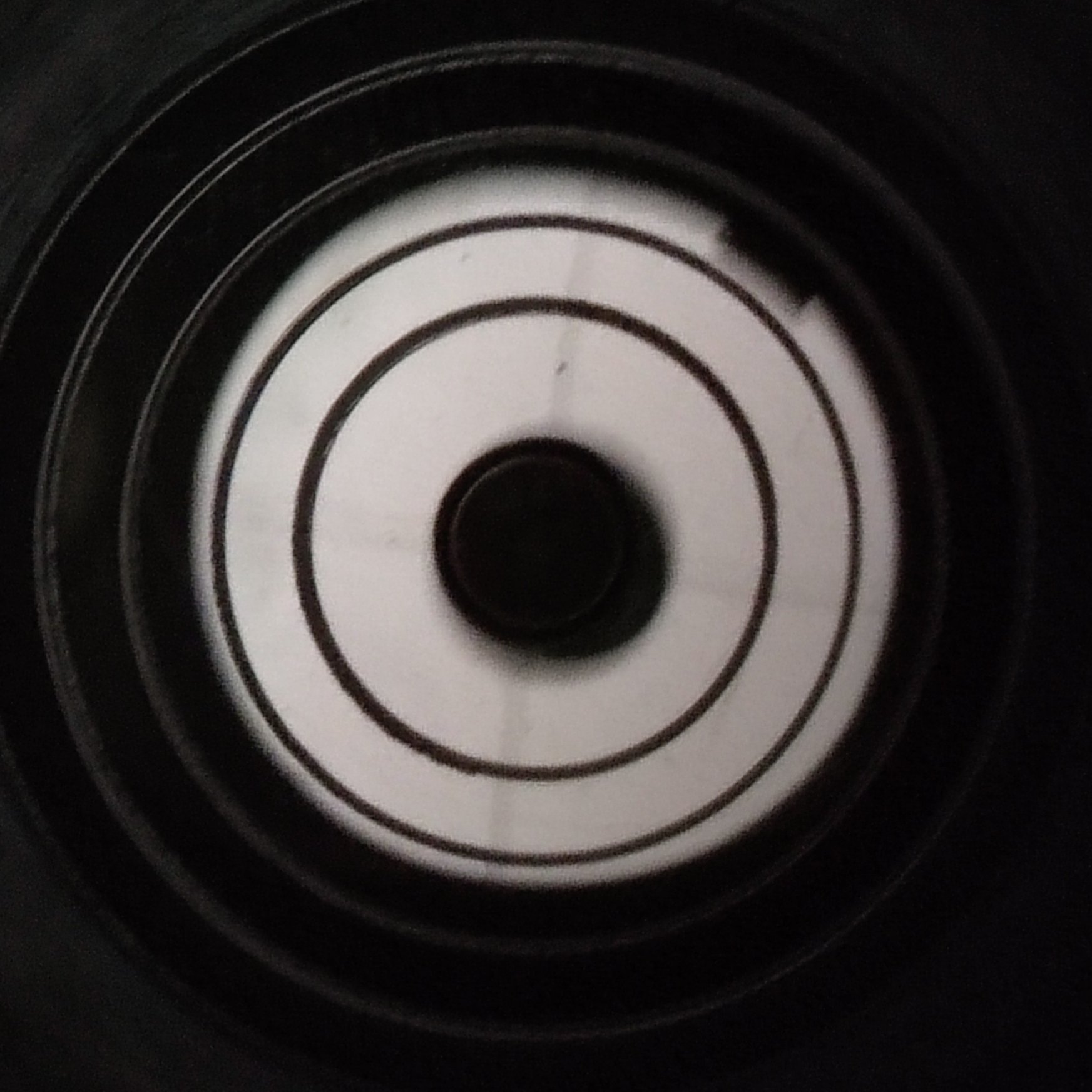

@Caprice on peut avoir une bonne collimation avec un halo décentré, ça c'est du tilt, ton capteur n'est pas parfaitement parallèle a ton plan focal.
Ça peut se régler si tu as des vis de réglages sur ton porte oculaire (mais c'est pas le truc le plus facile a faire). Attention, un simple serrage bâtard produit du tilt (si tu n'a qu'une ou deux vis de serrage pour verrouiller ton correcteur de coma/camera, ne cherche plus, ça vient de la, l’idéal est d'avoir un dispositif de serrage concentrique pour rester dans l'axe (type Baader click lock). Avant de toucher aux réglages du PO il faut commencer par regarder par la.
Sans cet accessoires, tu peux deja limiter la casse en soignant cette étape, je m'y reprends parfois a plusieurs fois (j'ai le PO d'origine sur le PDS, avec seulement deux vis, je plaque bien la bague du correcteur de coma sur lequel sont vissées les bagues puis la cam contre le bord du PO, et tout en le maintenant bien en contact je serre délicatement les deux vis, sans forcer, si tu forces tu décentres.

Merci @John Mc Burn pour tes éclaircissements constructifs. J'ai appris quelque chose avec cette histoire d"halo, merci :clap: :clap:

Le tilt c'est le problème d'inclinaison c'est ça ?
Donc les vis de serrage bâtarde, en plus de décentrer elles inclinent ? Tout pour plaire...

Il ne faut en tous cas pas se baser la dessus pour juger du bon réglage des optiques. Seul le verdict sur une étoile tel que décrit dans le tuto posté plus haut a une réelle valeur.

Tu as tout compris ^^ Il n'y a pas de miracles, nulle part, quand tu achètes un tube complet au prix d'une araignée et d'un support de secondaire, ou encore au prix d'un simple porte oculaire (même pas haut de gamme) il ne faut pas s'attendre a en avoir plus que pour son argent! Ça permet a beaucoup de gens d'avoir accès a des intruments utilisables sans y laisser un rein et c'est très bien comme ça, mais il ne faut pas en demander plus :D

Un grand merci @John Mc Burn, tu as tapé juste pour le PO (comme pour l'araignée) qui est le plus simple possible, sans vis de réglage et uniquement deux vis de serrage. Je commençais à réfléchir à cet achat, je m'en trouve plus incité ^^
En attendant il me reste à tenter de soigner ce serrage pour améliorer ça

@Caprice même pas une vis qui pousse un anneau de serrage a l'intérieur du PO? Moi c'est ce que j'ai. C'est pas fou non plus tu me diras.

Nope :mrgreen: même pas
Si, juste la vis pour pousser le PO en butée quand même mais rien d'autre pour serrer la cam/oculaire etc.
