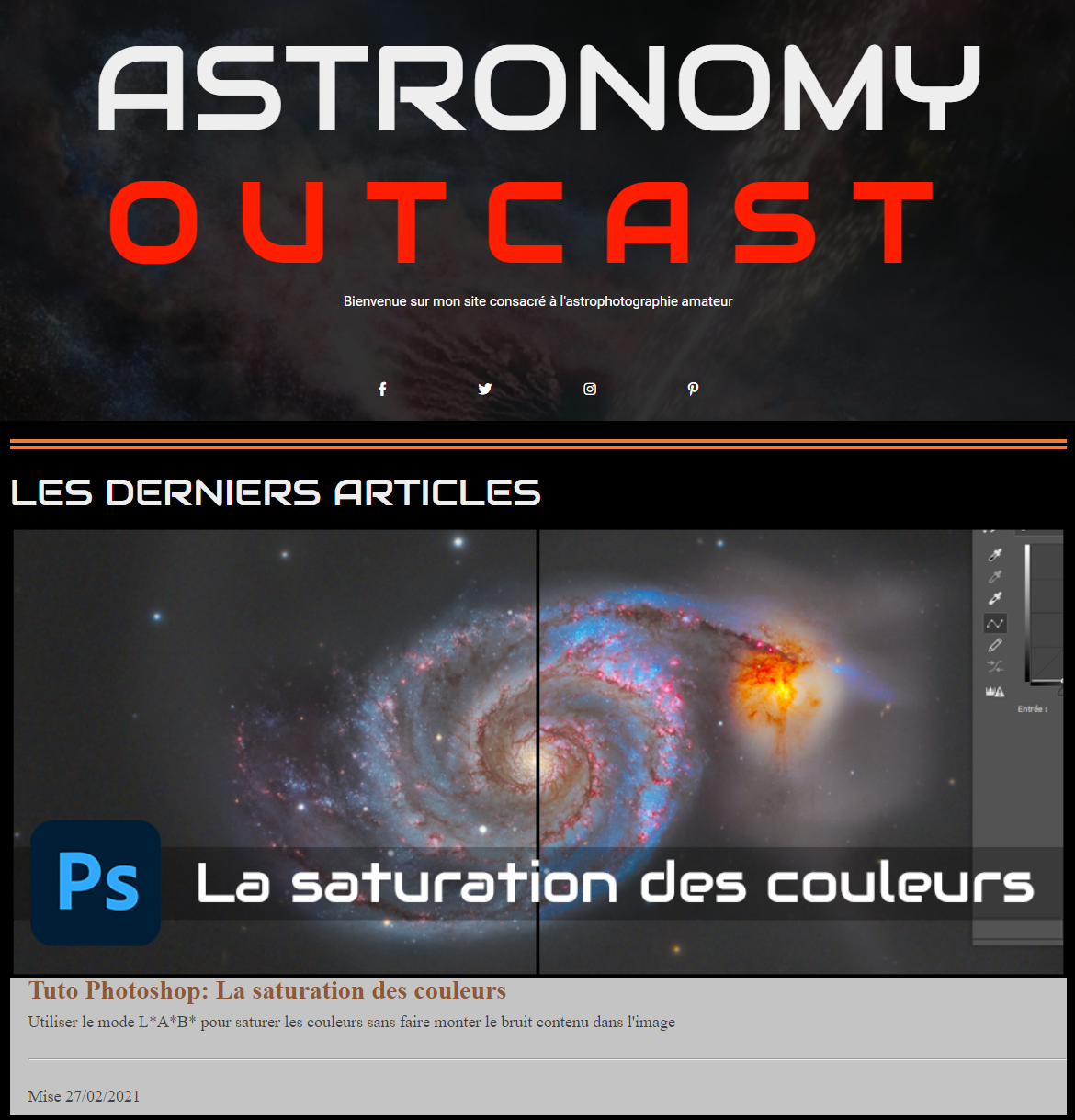

Fait! à l'arrache comme d'hab...mais fait :mrgreen: si ça peut te guider...ne pas oublier que dans PS il faut expérimenter, n'hésites donc pas à détourner ce process, c'est la version ultra basique en 10 clics, et pars de ton image avec les réglages couleur de base (non saturées).
https://astronomy-outcast.com/ps-lab-saturation/

Super j'attendais ce tuto également 😁

C'est top, merci pour le lien +1 (je l'avais oublié celui-là) :mrgreen:
merci @Steph pour ces tutos :clap: :clap:
