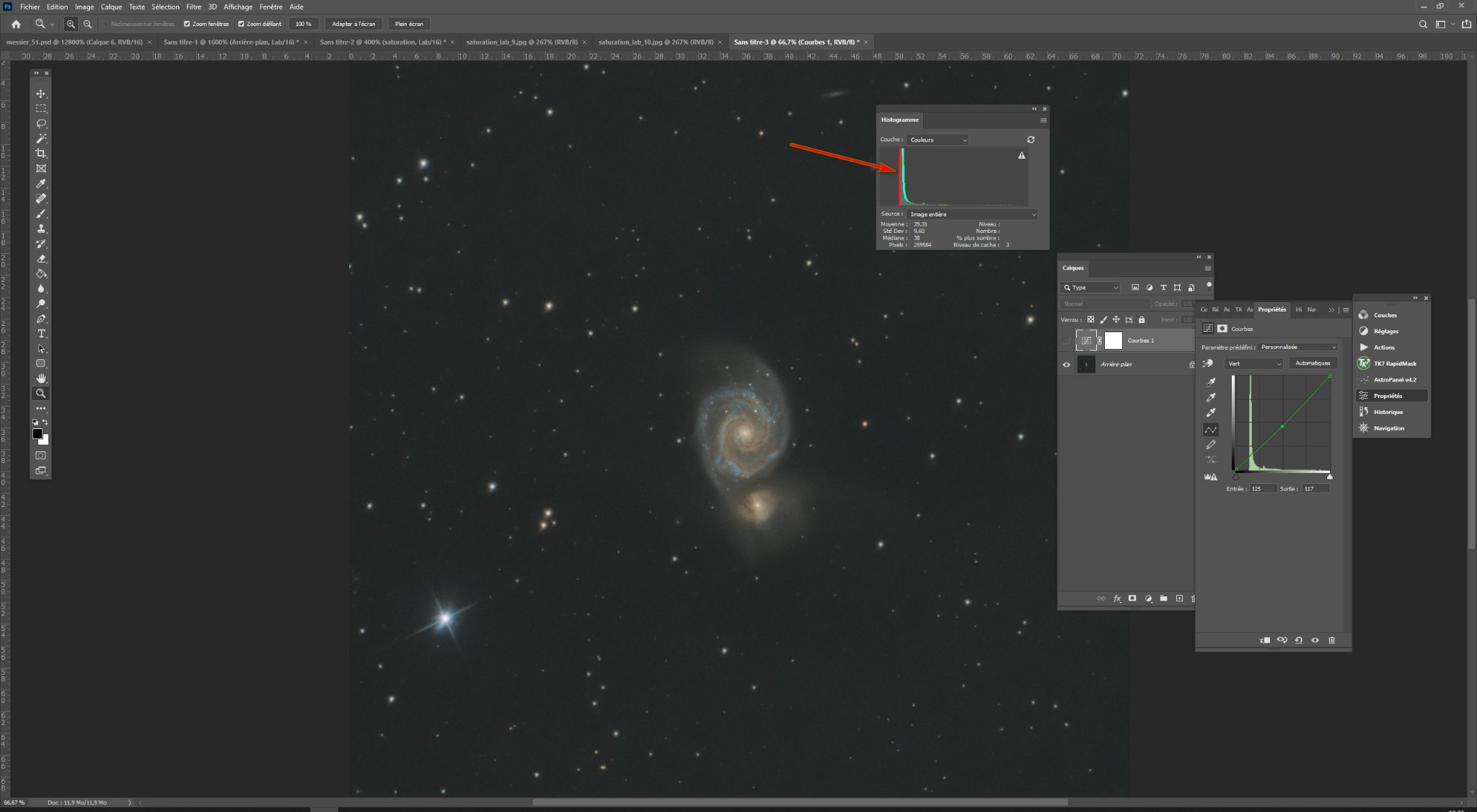

@kikich conseil...
Première chose à faire sur la couleur avant d'aller plus loin, la bdb. Sur ton image c'est décalé dans le rouge et le vert.
Tu corriges avec les courbes en jouant indépendamment sur les 3 canaux.
Une fois la bdb ok, tu affines les teintes avec la correction sélective par exemple (il y a d'autres moyens, mais pour commencer c'est très bien) mais sans toucher au fdc (tu te fais un masque), ça tu peux le faire en rvb, et seulement ensuite tu boost en l*a*b*

Message par Steph » 28 févr. 2021, 12:08
kikich a écrit :
28 févr. 2021, 11:00
énième tentative de traitement
Bdb ok :clap: , c'est une des bases
Le débruitage des basses lumières ok :clap: !
:mrgreen: Maintenant il faut trouver pourquoi ta couche de rouge
et ta couche de bleu sont autant bruitées
Alors quelles devraient être comme la couche de vert...ça vient d'un traitement en amont, pas possible que cela vienne de l'acquisition
:mrgreen: même si il est très simple en mode l*a*b* d'enlever le bruit de chrominance...sans toucher à la luminance, mais c'est pas une raison :ninja: . A droite tes couches débruitées en l*a*b*
et au final on n'a rien perdu en netteté...
Bien meilleur que Denoise qui nous sort un gros gloubiboulga galactic! :obscene-moneypiss:

Message par kikich » 28 févr. 2021, 12:16
OK je vais essayer de résoudre le problème de bruit
En fait dès que je tire un peu sur l'histogramme le bruit monte sur les différentes couches rvb de façons inégales.
Tu utilises quoi pour les détruiter Steph ?

Message par kikich » 28 févr. 2021, 12:20
Je pense savoir quel traitement est coupable à mon avis c'est Hlvg
va de kikich
Message par Steph » 28 févr. 2021, 12:38
Le débruitage est une science...avec des secrets bien gardés :ninja: , en tout cas je n'utilise que Photoshop, pas besoin d'autre chose. J'ai Topaz Denoise histoire de ne pas mourir bête...mais je ne le trouve pas très bon, donc je ne l'utilise pas.
Dans ton cas j'ai simplement passé l'image en l*a*b* (encore... :mrgreen: ) et appliqué un flou gaussien aux couches "a" et "b", avec des valeurs différentes en fonction du niveau de bruit de ces couches. Ca marche aussi pour supprimer les problèmes de chromatisme sur les étoiles...peut e^tre aussi pour les ongles incarnés :lol:

bon je pense avoir saisi le truc pour éviter de faire monter le bruit (enfin à mon niveau) :dance:
hier j'ai fait M81 M82 la map était pas terrible (..tain de PO) mais j'ai quand même pu m'entrainer au traitement
80 poses de 180s (toujours avec le même process)
puis j'ai refait le traitement de M51 et M101 pour la 100 ème fois
Reste plus que le traitement de la luminance avec le mode lab (hein steph ) :ninja:

Il y a effectivement quelques règles à respecter
mode linéaire :
En sortie de prétraitement un soft actuel comme SiriL ou APP te permettra de faire la neutralisation du fond du ciel, retrait des gradiants en tout genre et la balance des couleurs, donc dans l'absolue pas besoin d'utiliser un autre soft.
La réduction de bruit en mode linéaire n'a pour moi pas de sens aujourd'hui avec les capteurs modernes peu bruités. Les différents process de réduction de bruit dans PI peuvent être utilisés en théorie indifféremment sur l'image linéaire ou délinéarisé (sauf DEmure réserver aux vieux CCD mono, qui doit être appliqué obligatoirement sur l'image linéaire). L'important étant de ne pas cumuler ces process sous peine de se retrouver avec une bouillie infâme.
Dans PS, il vaut mieux travailler la réduction de bruit sur l'image délinéarisée.
mode non linéaire :
...tout le reste, même si souvent il est utile de rééquilibrée la bdb en cours de traitement.
