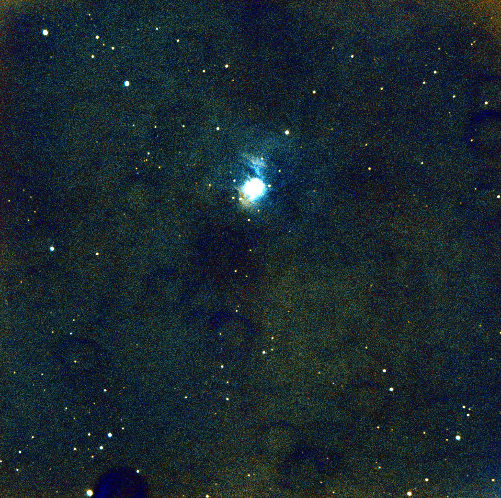

Nuit du 28.02 au 01.03 (c'est marrant j'ai l'impression d'avoir passé plusieurs jour en une nuit). Je met le matos en place et lance Sc, j'essaye de faire polar align, et obtient pas le solve tant espéré. Je me connect sur discord et voilou pas que deux astram proposent leur expertise, on essaye différent setting expo gain etc... en vain, du coup je me demande si le fait que la location estimé par sc de ma position est des plus fantaisistes peu expliquer nos deceptions, ma position 46.3.45N / 6'4'30E du coup je rentre 6,4 et 46,3 et tjs rien. De guerre lasse : polaire dans le chercheur puis alignement 2* et 3 de calibration et je commence la soirée Avec m81. bien sur c9 rdf 0.63 et la 533 à -10

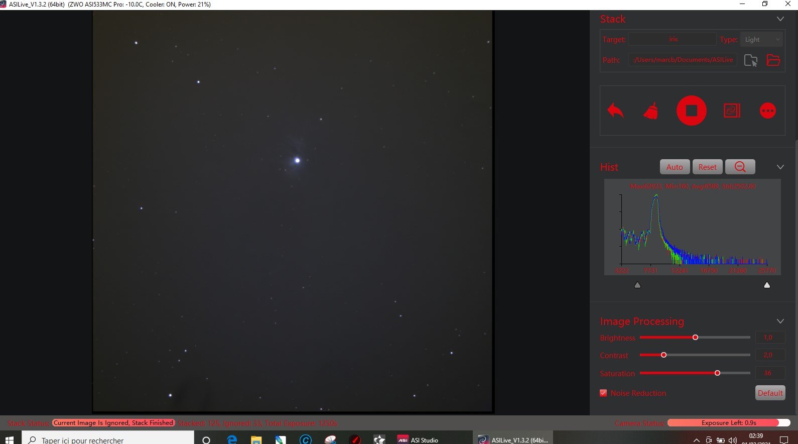

comme d'hab je vous met le print screen si dispo l'image asilive fin de stack et le fit final repassé dans siril.
La dernière x c'était avec ma 385 du coup je fais 281 x 5 sec, ca bouge pas trop les bords noir ne prennent pas trop de place je me dis que mon alignement doit pas être trop mal On continue avec sa voisine M82 246 x 5 sec et la flemme de reprendre le fit final
Je continue avec M1 les 5 sec passe bien donc 188x 5 sec. Je tente une nouveauté pour moi ngc 5981-82 et 85 certainement la cible la plus lointaine que j'ai essayé d'immortaliser
signal faible je commence avec 13x 10 sec mais les bord noir apparaissent, je me calme et complète le stack avec 55 x 5 sec, le cercle noir de plus en plus présent j'arrête le stack
Petite collation et la je me dis je vais réessayer le polar align sc, je met ma monture en neutre et lance sc : Solved, je réessaye et encore solved, je suppose qu'il fallait relancer sc pour qu'il tiennent compte des nouvelles coordonées fournies.
Il est déjà bien tard mais je me dis que c'est l'occasion de me lancer sur des stacks de 10 sec
je commence avec M101 96x 10 sec. Un peu déçu du résultat puis m 94 72 x 10 sec. toujours cette saleté de halo noir mais bon c'a à l'air de passer pour le suivi et pour finir l'iris
pour les bon coté après 30 mn de stack juste un petit bord noir autour de l'image donc mon alignement est
correct
pour la deception : Ben on vois pas grand choses, du coup je restack tout sous siril et bouge les curseurs dans tous les sens pour constater que finalement ce qui ressort le mieux se sont les saletées de mon train optique qui ressortent le mieux
3h40 déçu je remballe

Ce que tu appelles "le cercle noir" ou "bord noir" n'est autre que du vignettage.
Si tu veut l'abolir = pas le choix =FLATS...

@mickyman23 t’a tout dit : les flats !
Ce sont eux également qui te débarrasseront des donuts que tu as constaté
En fait, le vignettage et les donuts sont présents sur toutes tes captures, tu les vois plus ou moins bien en fonction de ta montée d’histogramme. Sur les cibles plus sombres, tu tires plus pour voir quelque chose ... et voilà !
