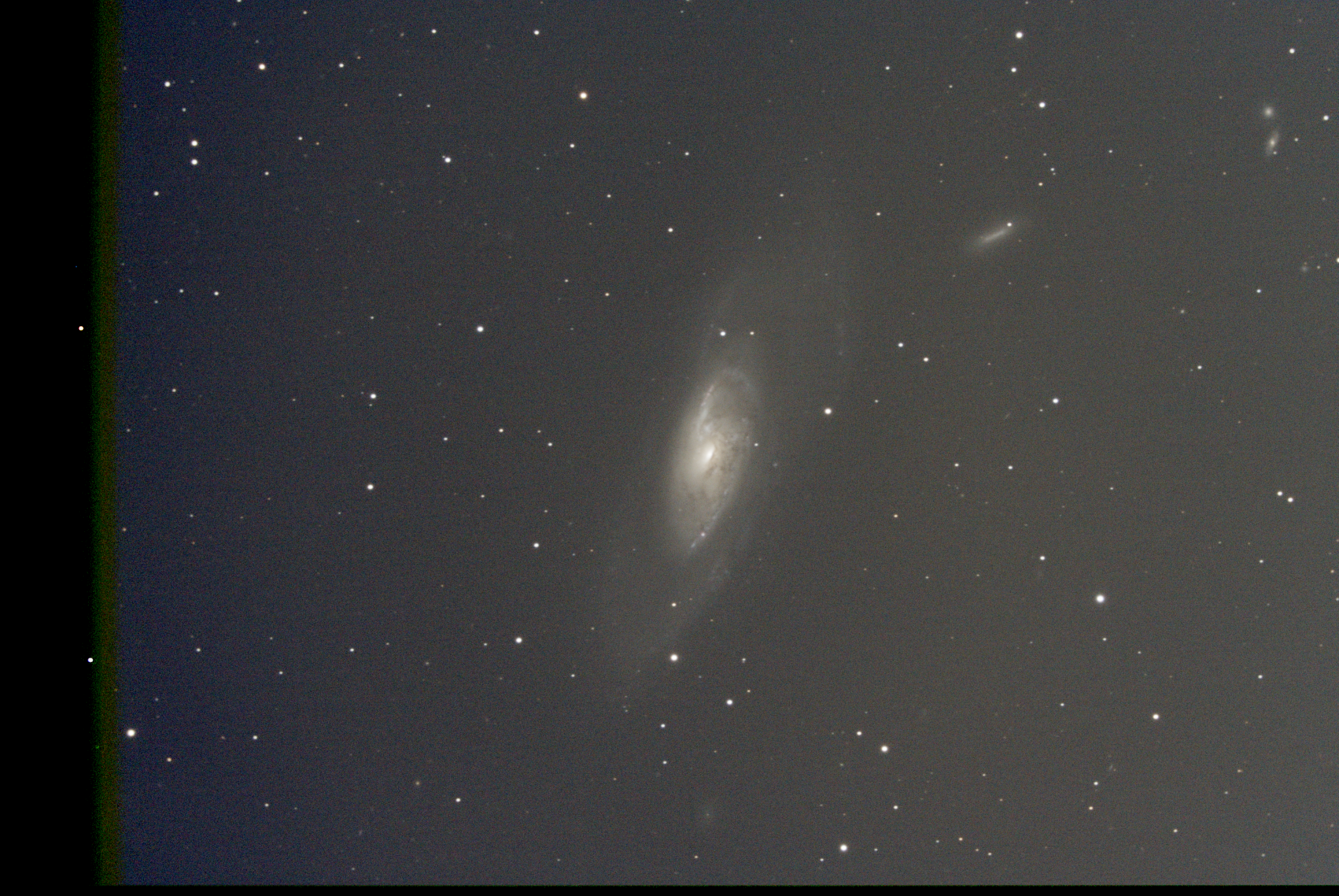

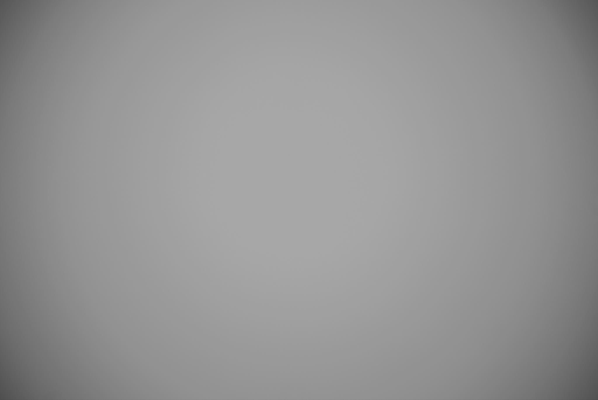

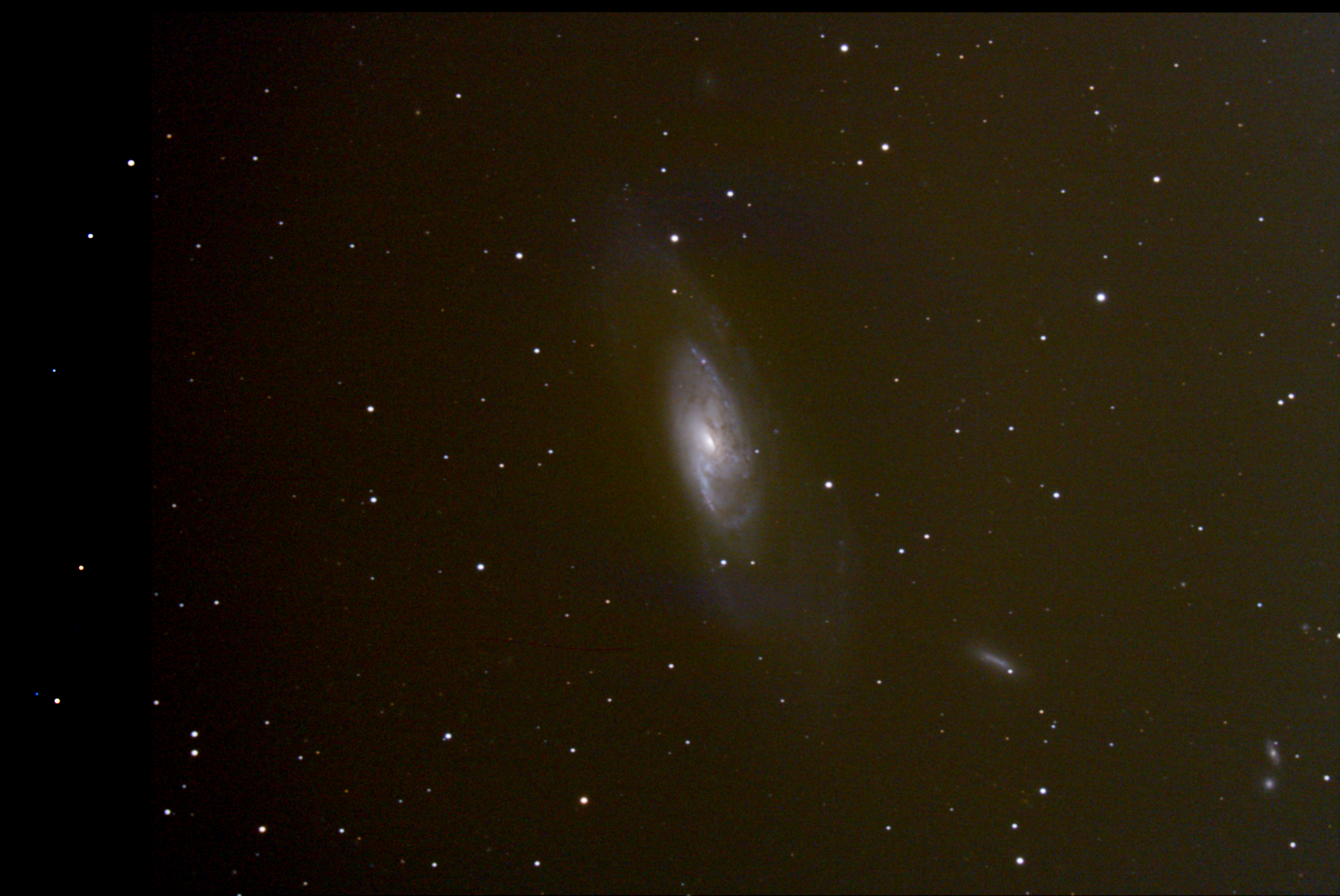

J'en appelle à la communauté : qui saurait me dire pourquoi les flats que je tourne avec un bel écran à flats (Lacerta) ne corrigent pas complètement le vignetage de mon C9 réducté x0.63 ?
Voici un flat, tourné avec des poses de 2s, gain 100 et des brouettes avec la 294MM Pro bin2. L'histo était bien centré et tout et tout. Le résultat de la correction quand il est appliqué à la volée par Sharpcap : on voit qu'il ne corrige pas suffisamment...

Par le passé, il arrivait parfois que je dusse faire appel à plus informé que moi, et c'est donc encore le cas, au moins pour les flats.spica2000 a écrit : ↑07 mars 2021, 17:53nous eumes pris l'habitude que vous fissiez les réponses Mr l'Inspecteur. N'est mal barrés là...![]()
Mais le sujet m'intéresse car j'avoue avoir encore bien du mal avec les flats: j'en ai fait des multicolores qui fabriquent de beaux arc-en-ciels, des surcorrigés ou souscorrigés et des symétriques et disymétriques...
Trève d'imparfait du subjonctif : cette histoire de flats-qui-marchent-pas commence à sérieusement me casser les pieds.
Ceci dit voilà ce que je sais :
- Le flat asymétrique (c'est le cas de celui que je viens de poster d'ailleurs, probablement un pare-buée pas totalement dans l'axe) n'est pas forcément un énorme problème parait-il.
- Le multicolore doit se neutraliser avant usage.
- Mais le flat obtenu avec un réducteur x0.63 Celestron Meade ou TS semble assez souvent problématique avec des capteurs 4/3 ou APS-C. Je lis des horreurs sur ce réducteur, et d'autres qui n'ont absolument aucun problème (bien sûr).
- Les autres correcteurs-réducteurs sont indisponibles. j'attends le Starizona de pied ferme, j'envoie un mail par semaine à Dean Koenig pour savoir quand il sera là.

Je ne voudrais pas désespérer la Place Masséna, mais je trouve qu'il y a plus de vignettage sur la photo que sur le flat.
Je ne suis pas un expert, mais ça me paraît pas normal.

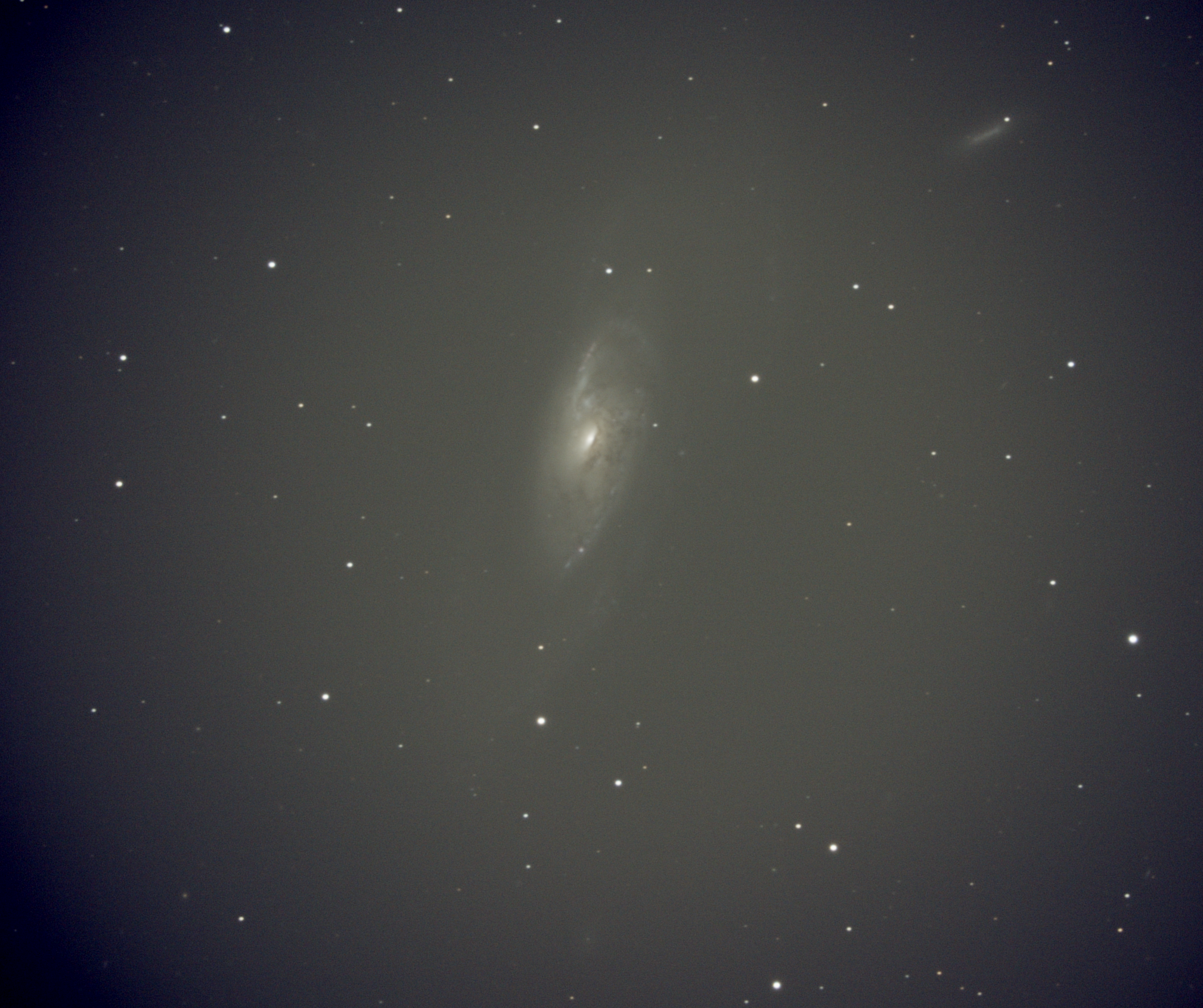

Bon je ne sais pas si ça va t'aider mais mes dernières mésaventures avec le gros halo autour du centre ainsi que ton post m'ont fait réfléchir et faire quelques tests.
Nous étions dans une config relativement proche cette nuit : C9 + avec Red 6.3 sur Monture Evo avec Wedge, seule différence notable la caméra pour toi en N&B format 4/3 moi un RC en plus et Caméra en Couleur APS-C.

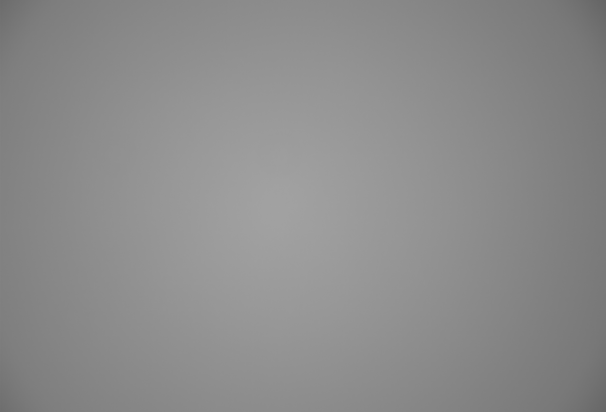

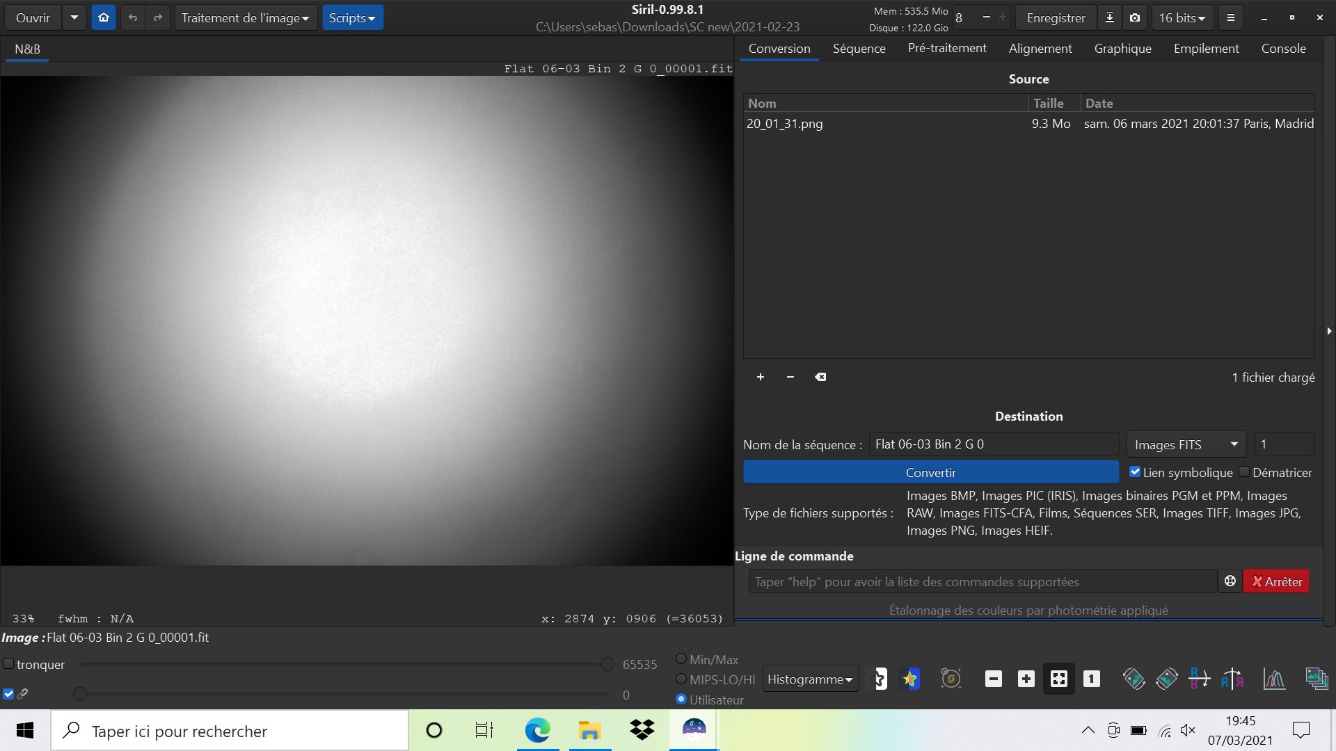

Alors voilà mon Flat d'hier,
En mode Histo dans Siril, on voit mieux les défauts : mais c'est plutôt propre en terme de poussières et/ou donut, j'avais tout nettoyé !

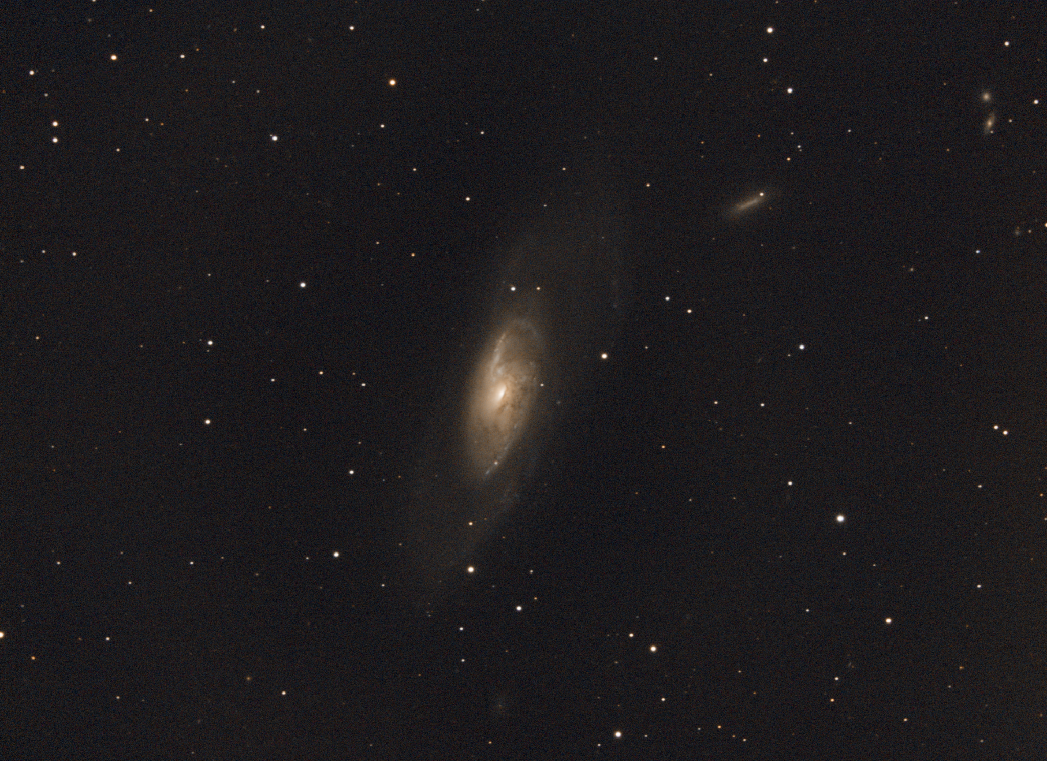

Voilà une Image de M106 en live stack sous SC avec Dark et Flat actifs en Save as Seen : on voit un Halo
Sous Siril maintenant avec le prétraitement Dark mais sans appliquer le Flat
Certes le vignettage n'est pas corrigé, c'est normal mais je n'ai pas de Halo, (et pareil sur une brute, j'ai vérifié en mode auto-ajustement et Histogramme, ce n'est apparemment pas mon train optique qui crée ce Halo pourri)
Sans traitement particulier cette fois ci avec dark et flat uniquement Etalonnage couleur sans extraction de gradient car pas croppé avant
Traitement rapide et basique depuis le pré traitement avec dark et flat via Crop + Extraction Gradient + Etalonnage couleur + SCNR + Saturation
Conclusion : je pense que SC foire un peu la gestion dans l'application correcte du Flat et que c’est lui qui crée ce halo en surcorrigeant ou en faisant une mauvaise soustraction. A vérifier sur d'autres images.

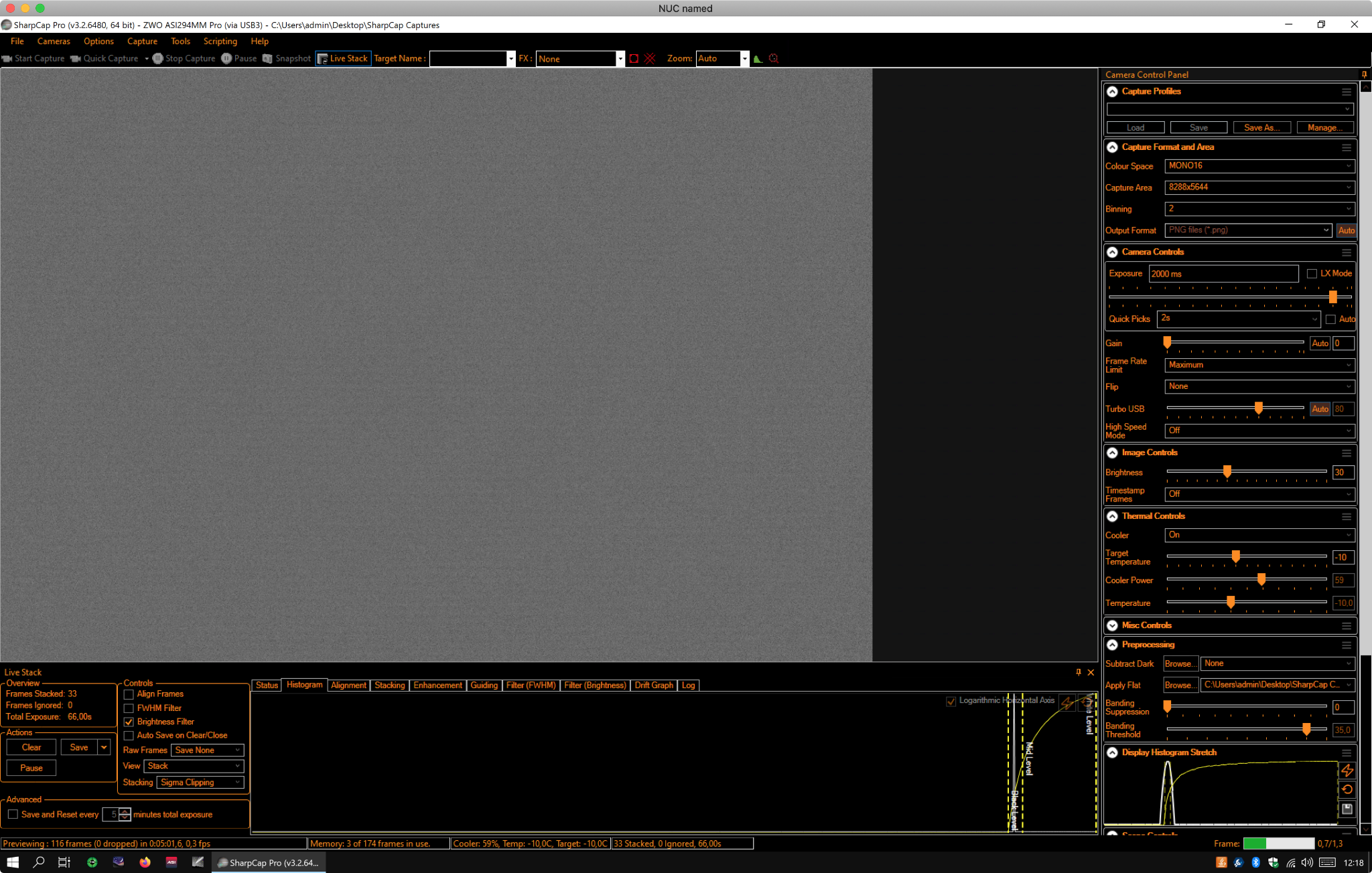

Tiens, une idée pour vérifier si le flat est bon
On est d'accord que si je fais la suite d'opérations suivantes :
1- poses de 2s, gain peu importe
2- je mets un écran à flats sur le C9, intensité qui va bien
3- je shoote des flats avec
4- je laisse l'écran à flats en place, j'applique immédiatement le flat
... l'histogramme devrait théoriquement montrer une unique barre verticale ? (ie tous les pixels sont à la même intensité une fois corrigé par le flat)

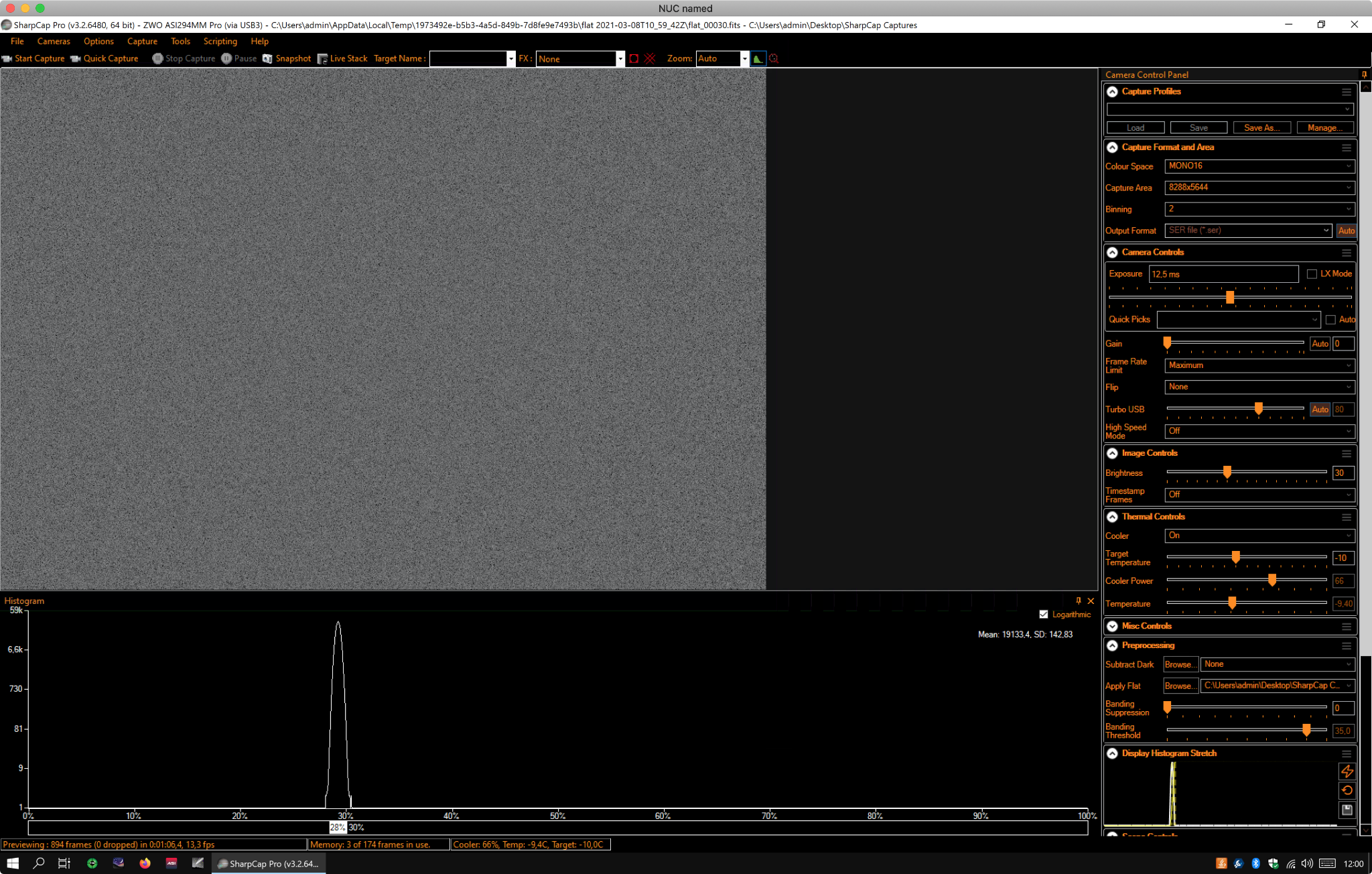

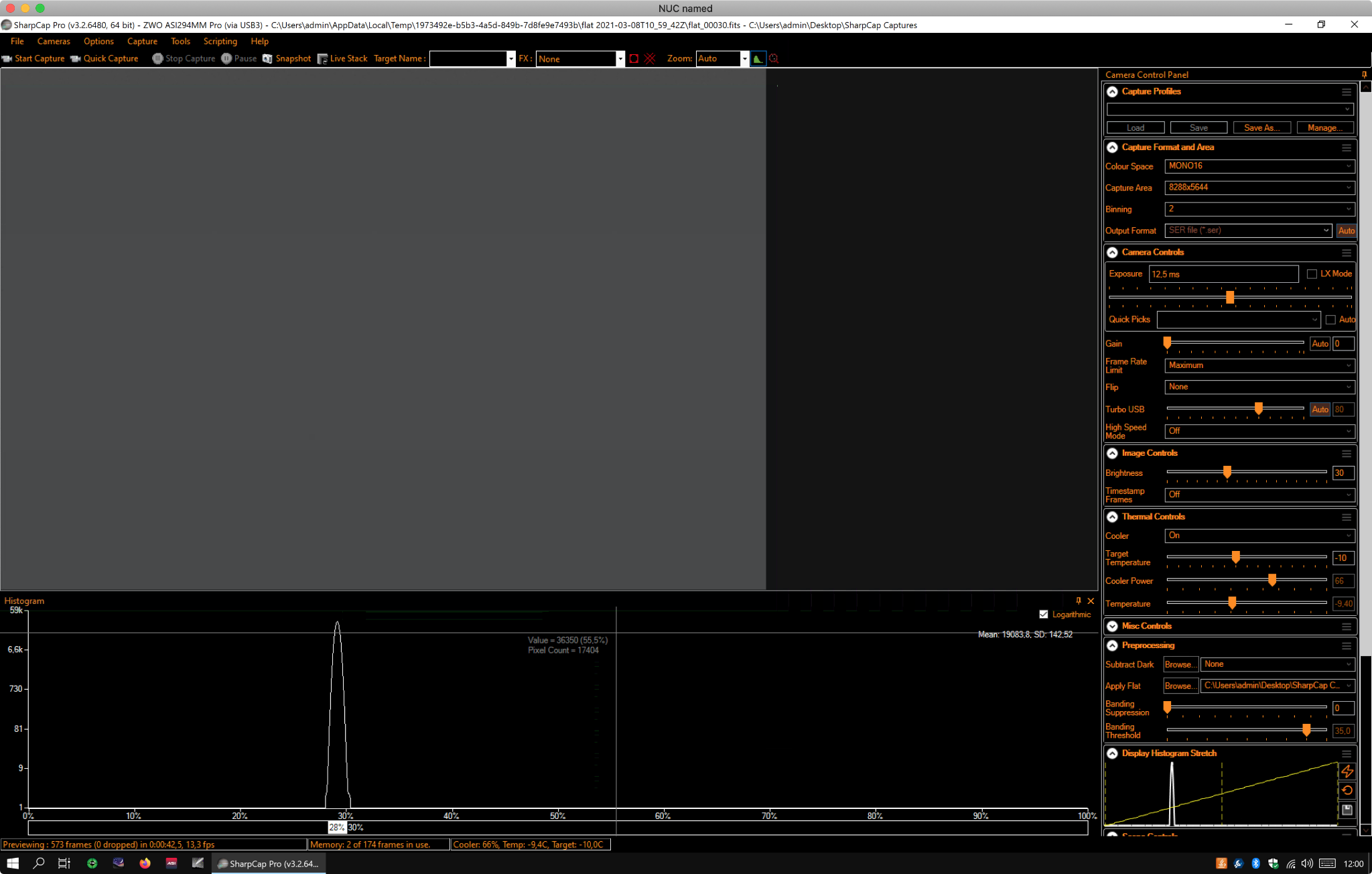

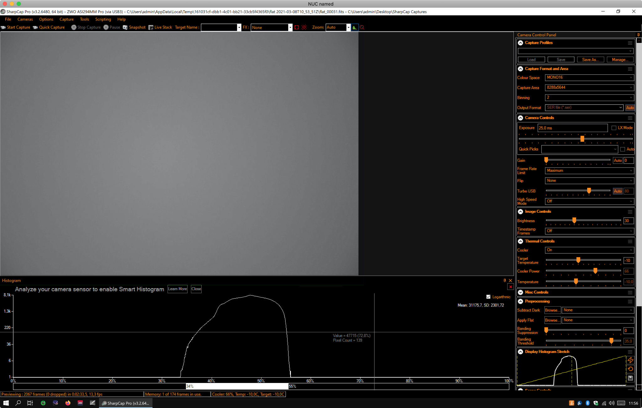

Allons-y pour les tests. Je tourne avec la caméra 294MM en bin2, comme l'autre soir
TEST N°1
Ecran à flats intensité à fond. Gain 0. Poses de 25ms pour obtenir un histogramme vers les 50% (32000 ADU). Sharpcap laissé en AUTO pour le format (il a choisi .SER de lui-même)
Conditions de la prise du flat Avec flat appliqué Avec flat appliqué et stretch du mini histogramme Ca semble donc pas trop mal se passer
TEST N°2
Idem mais poses plus courtes 12.5ms pour avoir un histogramme vers les 25% (16000 ADU). Sharpcap laissé en AUTO pour le format (il a choisi .SER de lui-même)
Condition de capture Flat appliqué Flat appliqué et histo stretché Idem, ça se passe bien

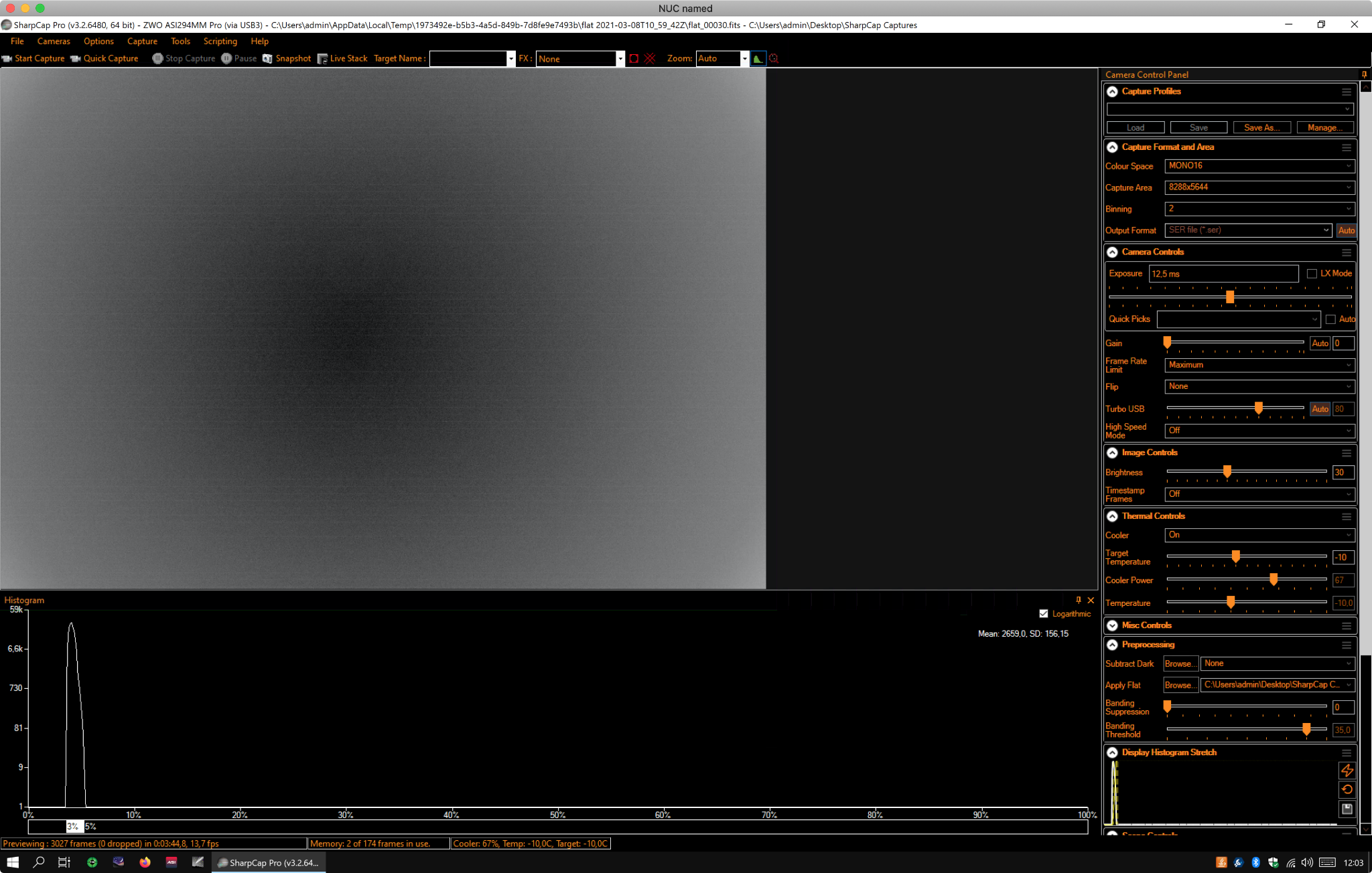

TEST N°3
Réduction de la luminosité de l'écran à flat. Poses conservées à 12.5ms. Je ne tourne pas de flat, mais j'applique le flat précédemment tourné lors du TEST N°2. Mini histo auto stretché Ah ah. Il se passe un truc
TEST N°4

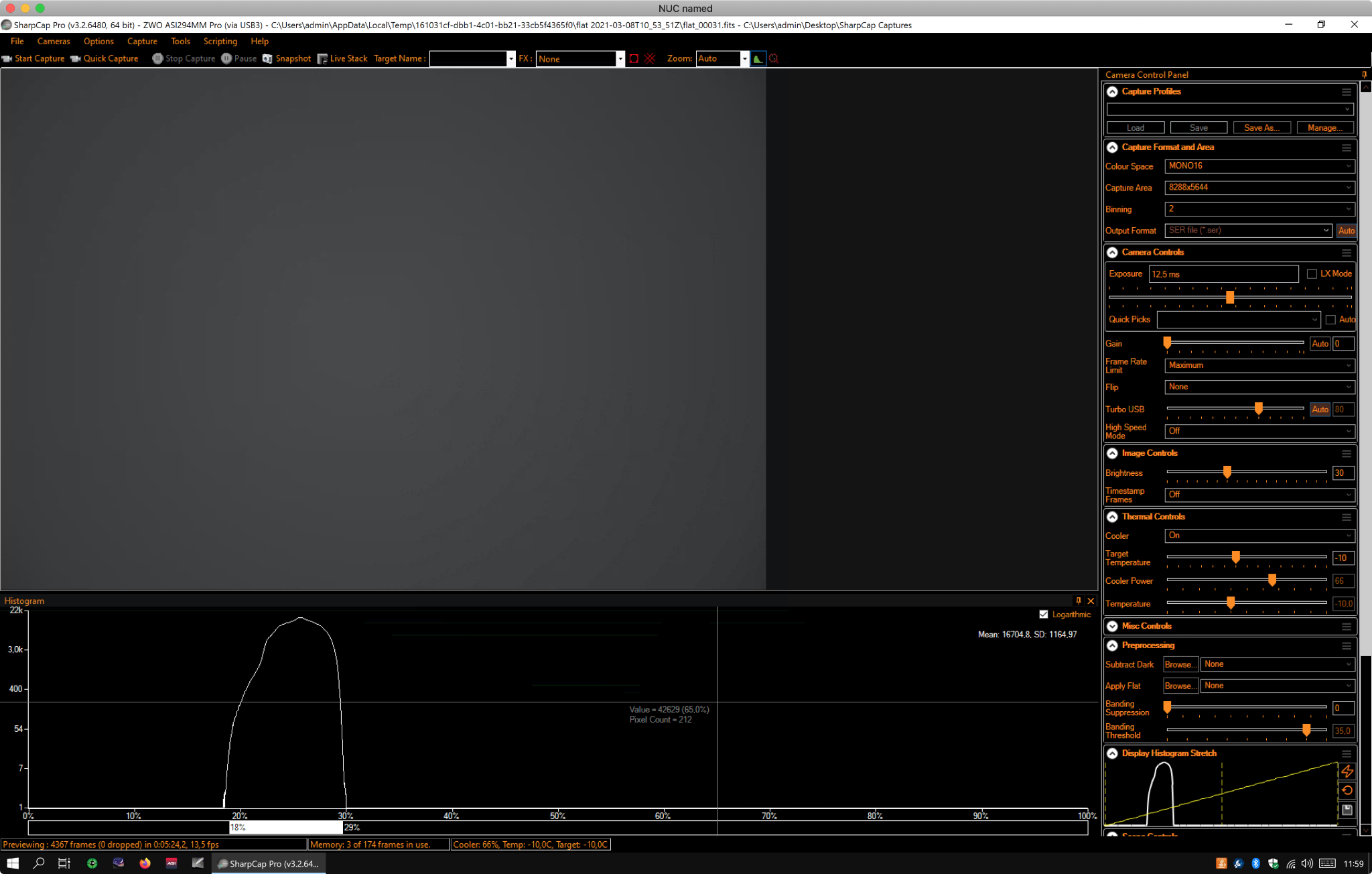

Idem test N°3 mais utilisation du flat tourné lors du TEST N°1 Idem, le flat n'est plus adéquat. Il se passe donc bien quelque chose de pourri, mais... ça peut être l'écran à flats qui met le bins, ou du moins son variateur ?
TEST N°5

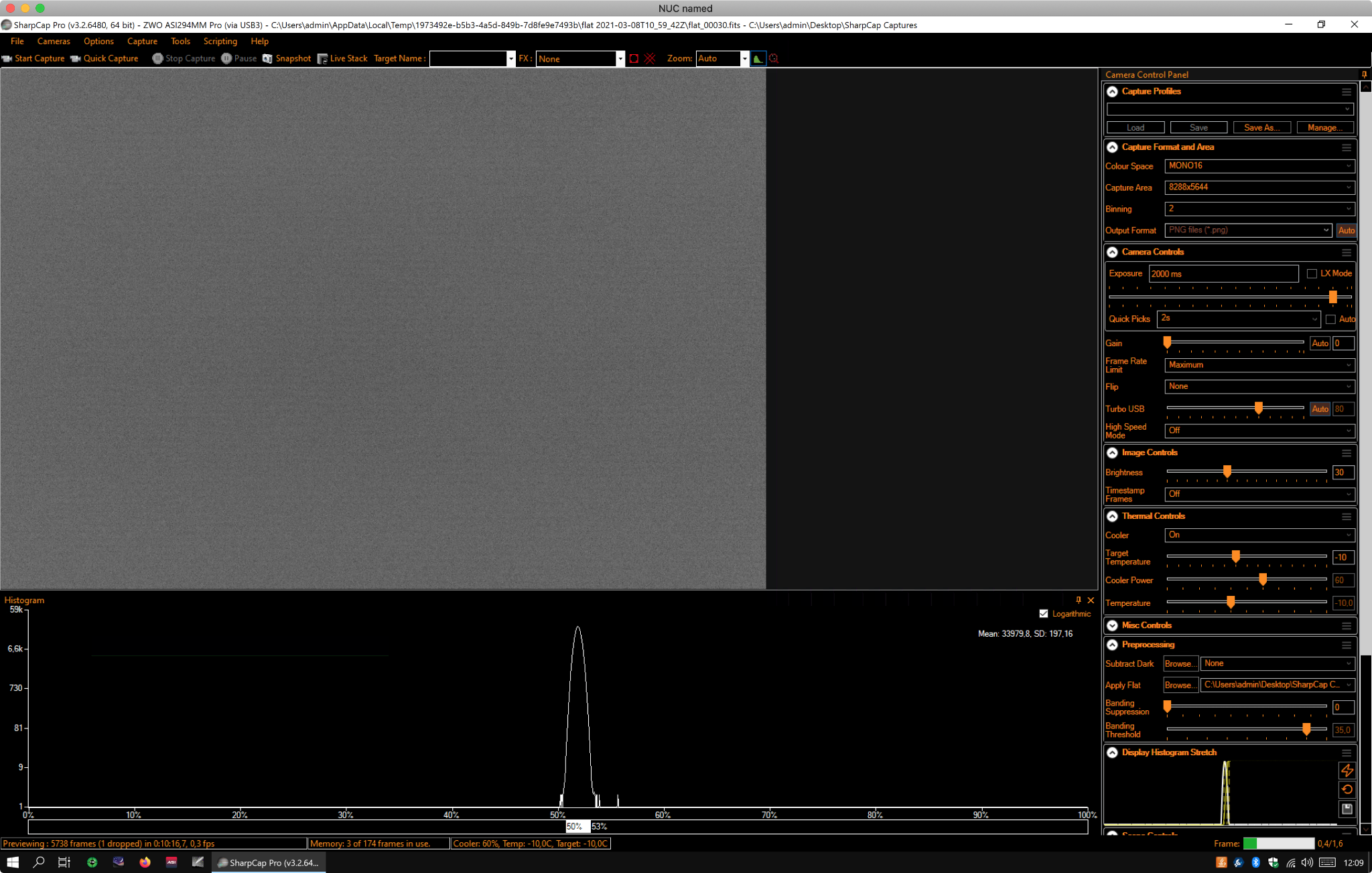

Ecran à flat à luminosité réduite. Gain 0. Poses de 2 secondes, histo vers les 45%. Application du flat tourné à 25ms pendant le TEST 1, stretch histogramme On note une légère sur-correction...qui se voit mieux si on empile plusieurs prises "calibrées" avec ledit flat et en stretchant bien comme il faut TEST N°6
Capture du flat à 2s, format FITS demandé... ...mais SC se remet tout seul en Auto/PNG ! Il m'énerve Flat appliqué et stretch Flat appliqué, stack et double stretch
Bref, je ne sais plus quoi penser !
TEST N°1
TEST N°2

TEST N°5

Dernier test, idem TEST6 mais format FITS imposé à la main
Capture Flat FITS appliqué, double stretch Je ne vois pas de différence avec le TEST6 dans les résultats. Ca semble autant uniforme.
Je ne comprends vraiment plus rien
Je fais pareil le soir venu, ça donne n'importe quoi.
- Messages : 16582
Flats et SCT
Ultime test, idem TEST5
L'écran est à luminosité réduite. Poses de 2s, gain 0.
J'applique le flat tourné à 12.5ms cette fois Ici on note une sous correction.
Avec le flat tourné à 25ms, ça sur corrigeait. Là, le contraire.
Bref : pfffff.
Bref : pfffff.
