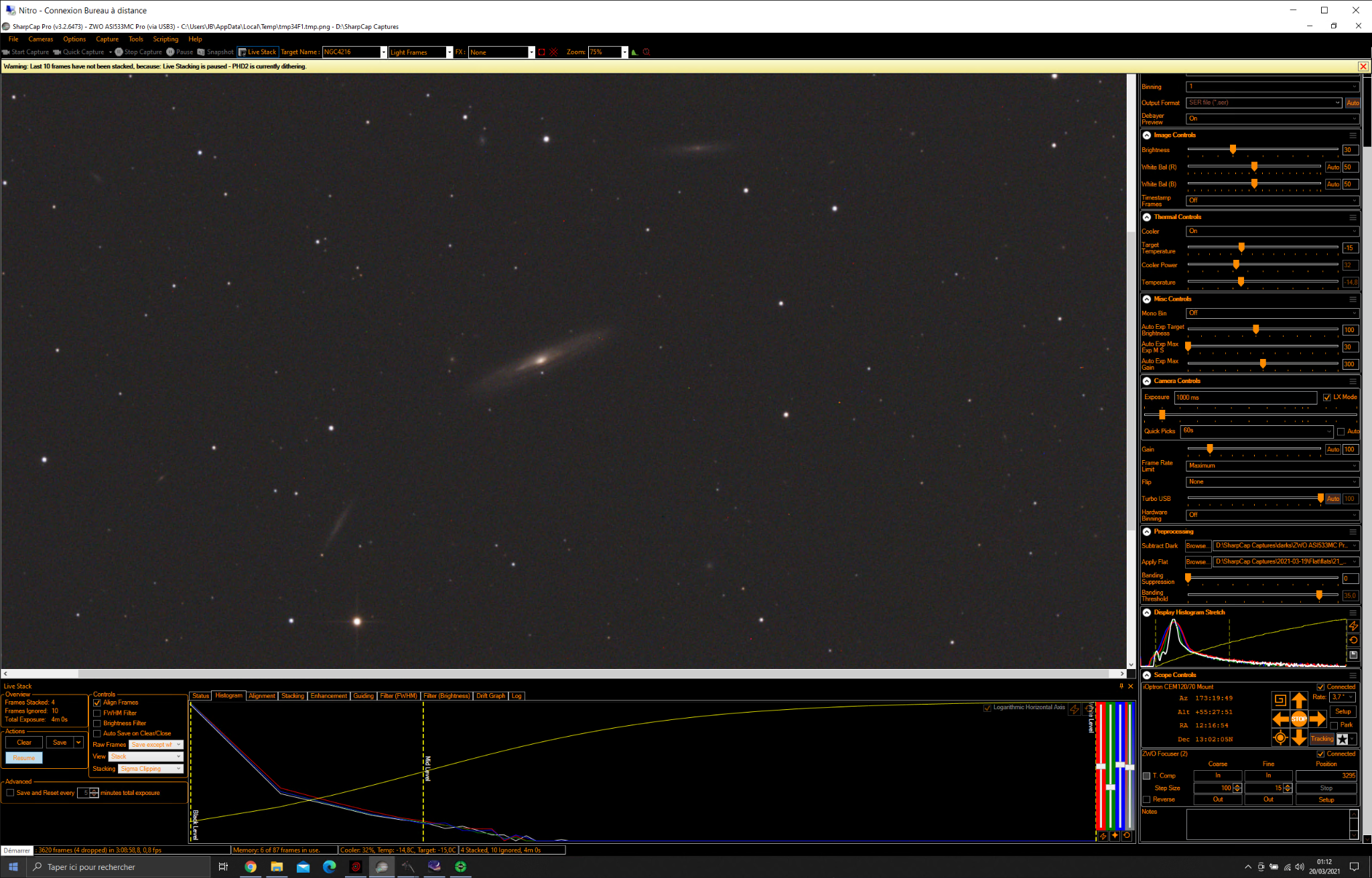

Sur les conseils de @John Mc Burn me voilà parti sur le trityque NGC4216 (la star, au centre), NGC4206 et NGC4222.
en fait, elles ne sont pas seules, elles ont tout plein de copines avec elles. C'est le début à 4mn
Le nouveau VA de Djibi
Message par Djibi » 20 mars 2021, 01:25
J'arrive au méridien, je m'arrete à 15x1mn :
