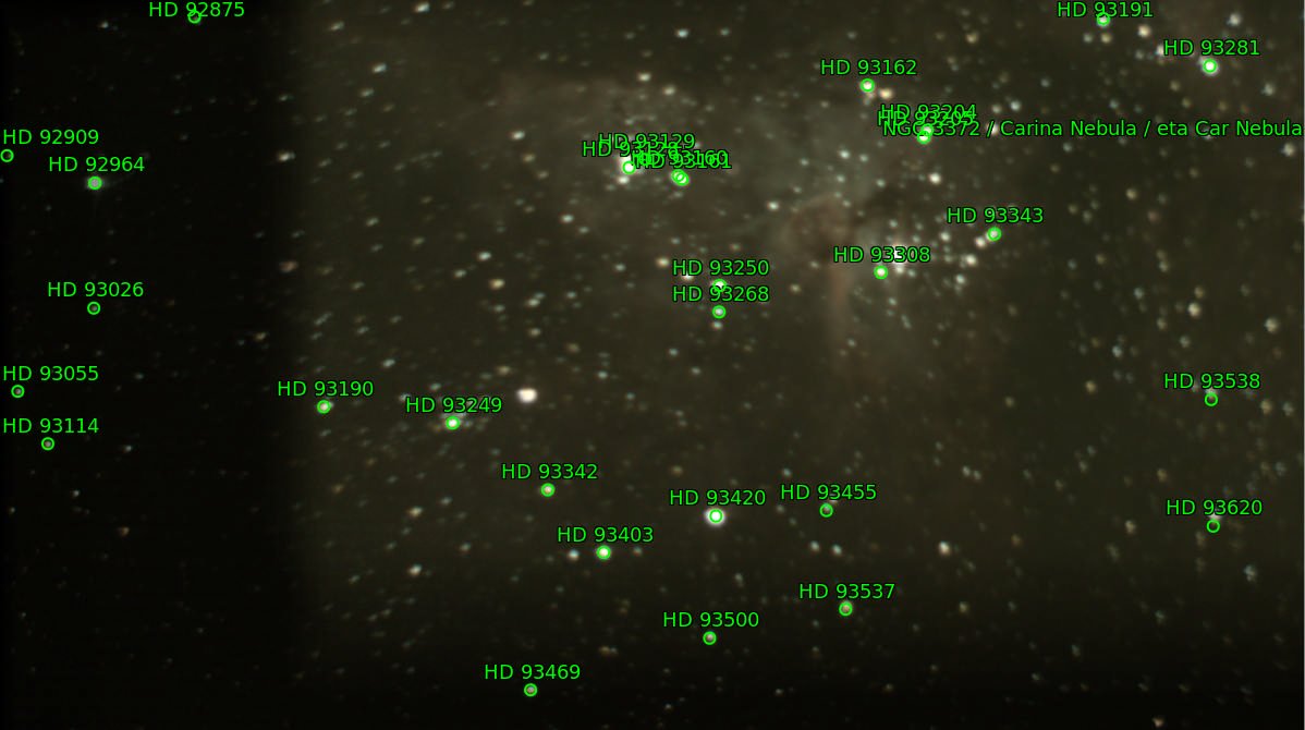

Nouvelle soirée VA...pas top pas pas mal de nuage...mon red dot qui s'est déréglé...beaucoup de temps à chercher les cibles via Sharpcap...bref soirée galère :cry:
J'ai mis le black level à 150, temps expo à 500ms et gain à fond (5000).
J'ai refait omega centauri avec dark et flat cette fois ci et j'ai essayé de jouer avec les curseurs (pas évident)
J'ai pointé sur la nébuleuse de la carène mais avec mon soucis de chercheur je ne suis plus très sur si c'est bien un morceau de celle-ci ou autre chose :lol:
Quelqu'un peut confirmer? :think:

La VA à la Réunion by Lauping974
Message par Ubuntu » 12 mars 2021, 21:14
lauping974 a écrit : ↑
12 mars 2021, 21:06
Gagné :mrgreen: :mrgreen: :mrgreen:
Message par Ubuntu » 12 mars 2021, 21:16
En tout cas sympa... chopper une nébuleuse c'est toujours sympa :D
Un conseil, mets nous aussi les copies d'écran de SC... ça nous aidera à t'aider...
Tu as peut être un petit pb d'équilibre des couleurs :mrgreen:
En tout cas Bravo, ça commence fort :clap: :clap: :clap:

Oui je pense aussi que les couleurs sont bizarres :lol: j'ai joué avec les curseurs sans trop savoir comment bien faire... :oops:
Je mettrai les printscreen de SC la prochaine fois ;)
