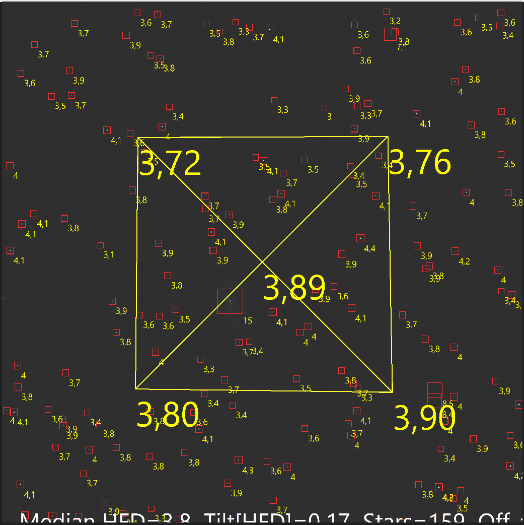

Depuis ma derniere sortie j'ai dans un coin de ma tête de mule l'envie de faire fonctionner cet assistant focus sharpcap ( bien mal décrit dans le user guide
) et aussi de verifier mon tilt via CCDi .
Pour l'assitant focus (Multi FWHM) ce fut un succès ! il suffisait d'augmenter le temps d'expo
( pas reussi cependant a ameliorer quoi que ce soit en jouant avec les parametres Controls et Star detection)
Une fois le best score choisi en In et Out avec un pas de 1 , je lance une ou 2 frames de 30sec de manière a le faire digerer a CCDi et CCD Astap pour comparaison. A la vue des résultats je suis vite passé à la suite
le remplacement de ma bague de serrage de P.O par une bague de serrage annulaire a très probablement amelioré la chose , en temoigne mon flat .
avant : apres:
Ensuite passage au reglage du focus de ma camera de guidage à l'aide du parametre HFD dans PHD2. On passera d'une valeur de 6/7 à une valeur de 2/2.5
. Passage également de la 290MM en Bin 2 qui semble avoir grandement amelioré la chose. Le guidage moyen de la soirée se fera autour des 0.5" ( avec le dithering actif )
la FWHM ( pondéré par mon échantilonnage )côté sharpcap tournera autour de 3
