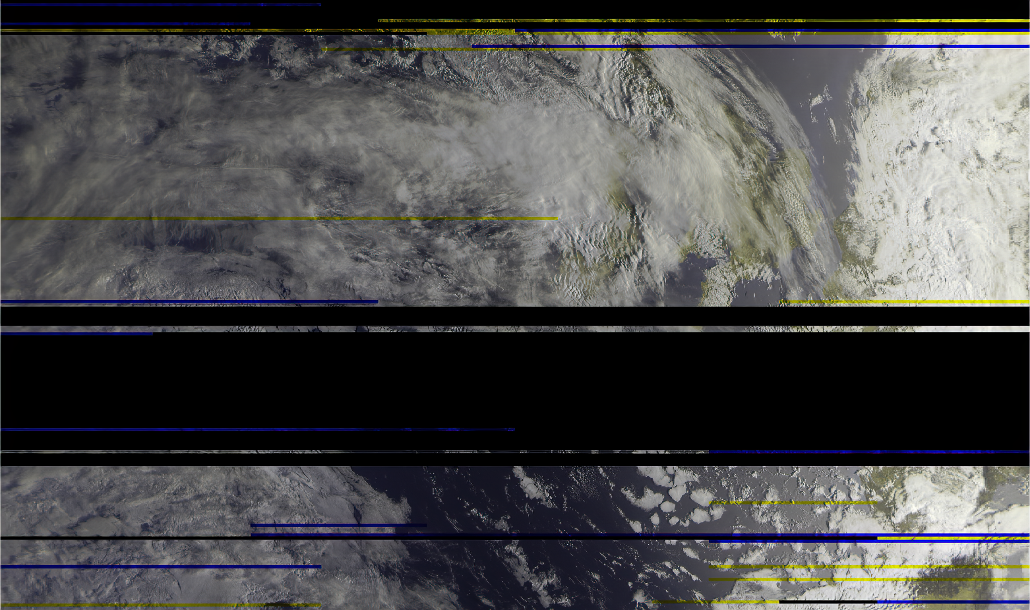

Message par Caprice » 14 mars 2021, 15:57
Belle image de Météor ce matin, passé pas loin de me tête. Dommage pour ce trou sur ch'Nord
Suivi d'un passage haché au dessus de l'Océan

Message par Caprice » 15 mars 2021, 19:50
Pas terrible ce soir, ça tombe bien j'en profite pour tester l'automatisation complète Meteor/NOAA avec Orbitron.
Ca, ça fonctionne à peu près, il me manque juste une gestion de "priorité" des satellites et j'ai aussi un problème de qualité des NOAA.
Pour les réceptions, avec NOAA19, Meteor M2 dans un mouchoir de poche sur la même fréquence, ça fait du hachis à la fin :mrgreen:
J'attends NOAA 18 pour trouver ce qui cloche dans mon reglage (sample rate trop bas peut-être, j'ai fait des tests à 0,9 msps)
