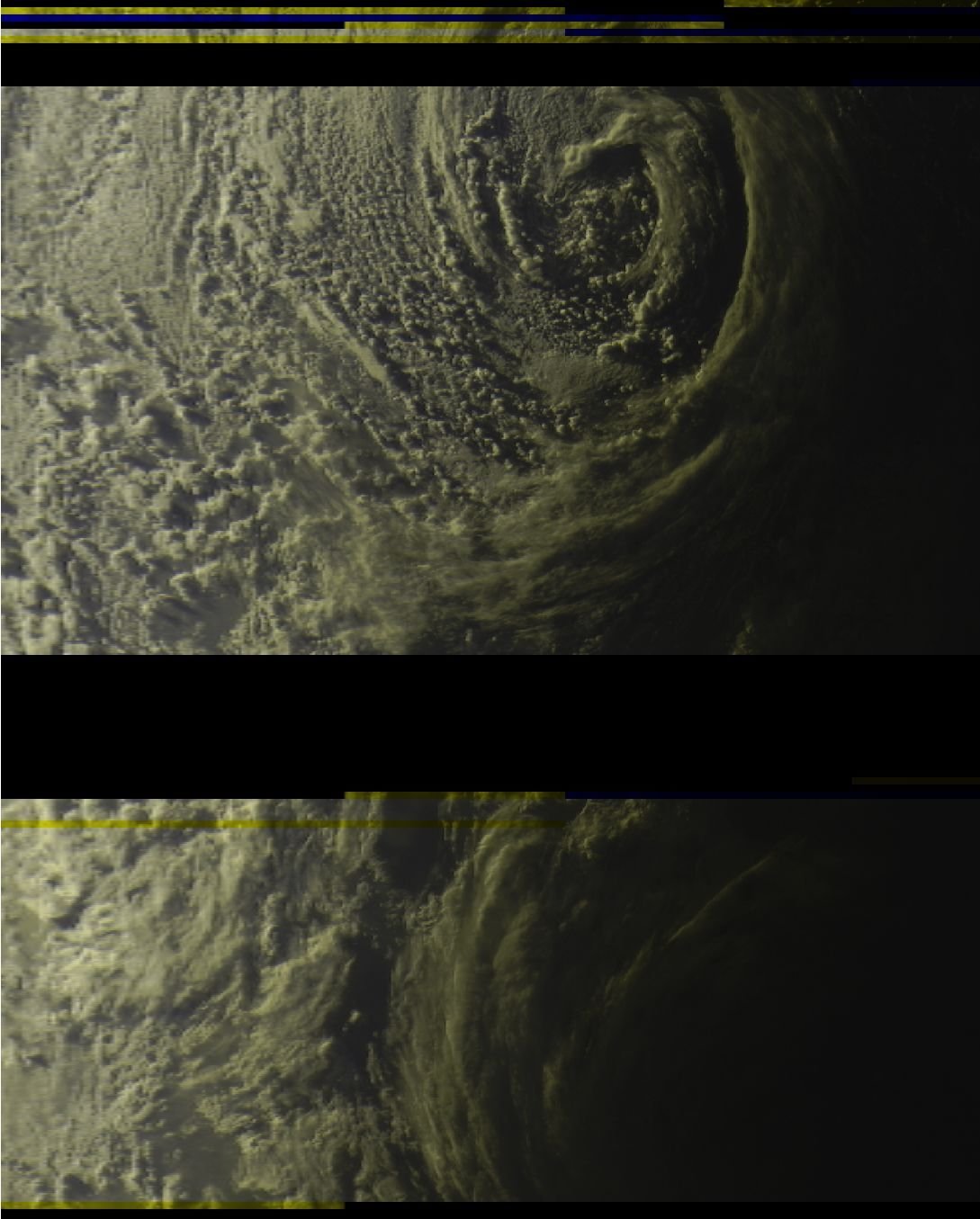

Message par pejive » 13 mars 2021, 18:53
noaa19 toujours avec des variations brusques du signal visible le soir (cette fois à 52°N)

Pas terrible ce soir, ça tombe bien j'en profite pour tester l'automatisation complète Meteor/NOAA avec Orbitron.
Ca, ça fonctionne à peu près, il me manque juste une gestion de "priorité" des satellites et j'ai aussi un problème de qualité des NOAA.
Pour les réceptions, avec NOAA19, Meteor M2 dans un mouchoir de poche sur la même fréquence, ça fait du hachis à la fin :mrgreen:
J'attends NOAA 18 pour trouver ce qui cloche dans mon reglage (sample rate trop bas peut-être, j'ai fait des tests à 0,9 msps)
