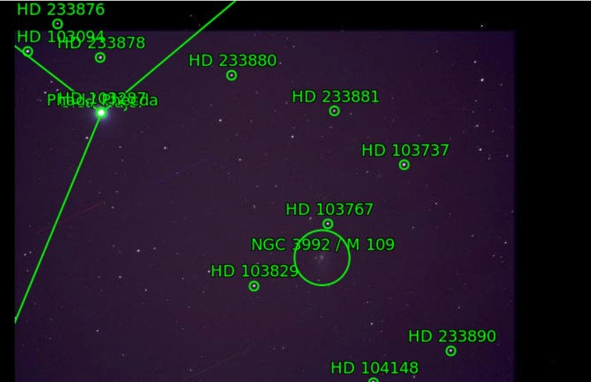

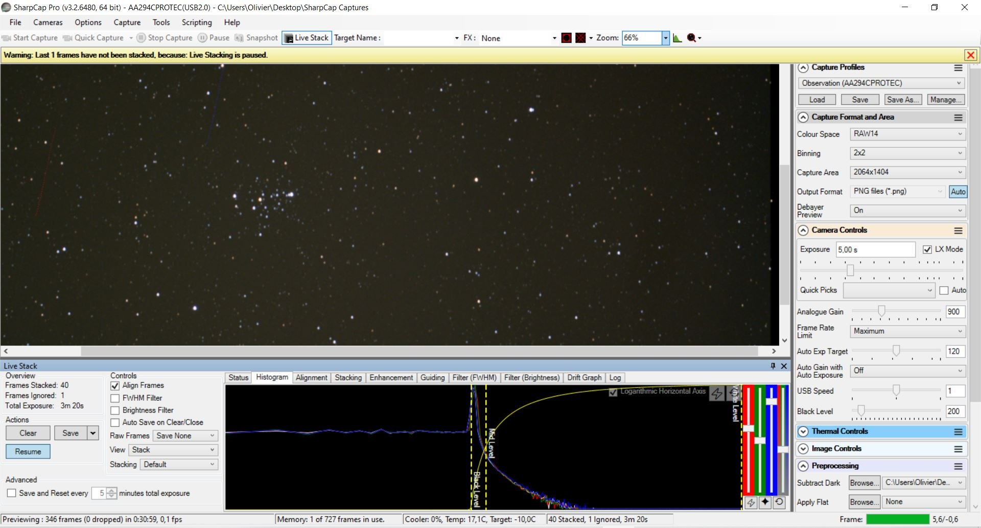

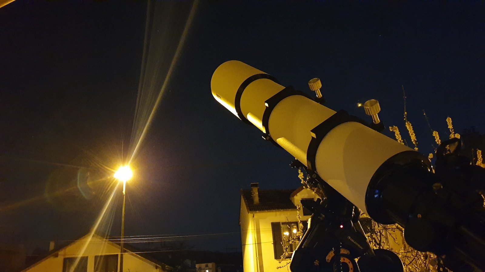

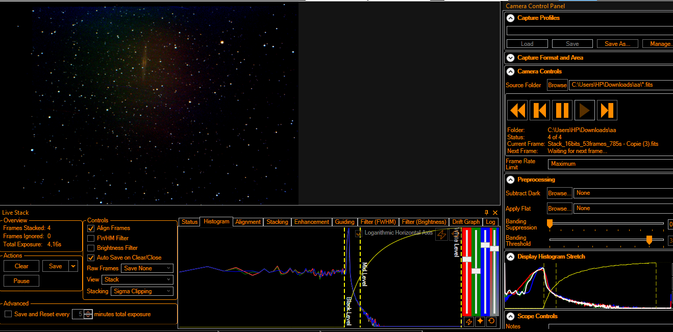

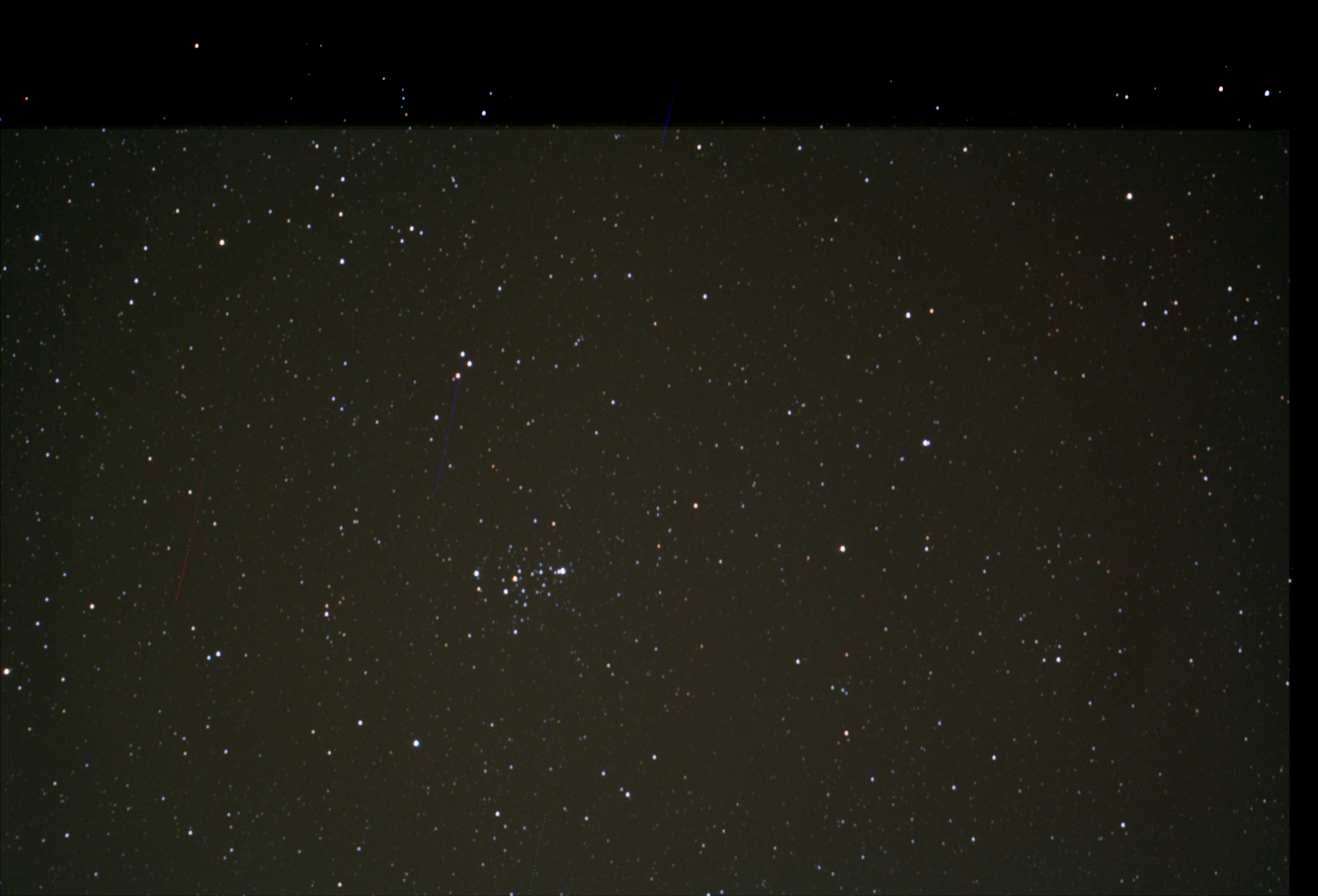

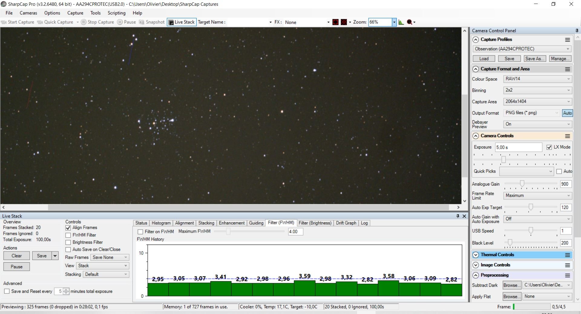

Alors, hier soir, enfin du beau (et pas de boulot le lendemain !) : préparation du matériel dès 19h... je pensais être large, mais j'ai voulu faire "mieux qu'avant", en plaçant le C9 dans un coin du jardin où on voit la polaire, pour faire "un meilleur alignement"
C'est beau de rêver
En gros, j'avais pris soin de mesurer le Nord avec une baguette par terre, puis d'aligner la monture sur le Nord (pied avant vers le Nord sur le bout de la baguette, puis les deux autres pieds équidistants, à la perpendiculaire de la baguette : j'avais vu ça sur un post et j'avais trouvé ça fûté)... Je me suis rendu compte plus tard que j'étais sur le "nord magnétique" (sur mon tél, plus précis que mes boussoles, qui ne donnent jamais le même "Nord"). Etait-ce cette histoire de "nord magnétique" ? Mais la nuit venue, le tube ne pointait (largement) pas sur Polaris : WTF???...
J'ai tout de même suivi ma procédure habituelle sur l'AVX (alignement sur 2 étoiles + 2 autres pour la précision). J'avais même fait une super MAP avec le Bahtinov... Eh bien, c'est la première fois que ça m'arrivait : on aurait dit que la monture ne suivait pas. Cela pointait bien les objets visés, mais on voyait les étoiles se barrer vers le haut, comme s'il n'y avait pas de suivi

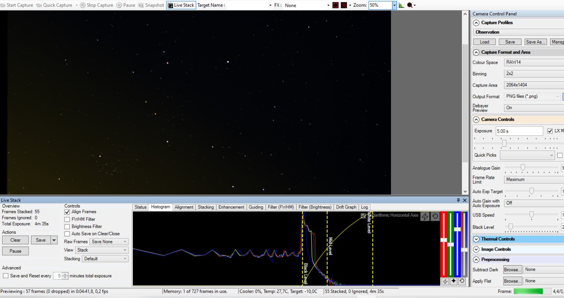

J'ai quand même essayé de stacker : et vite abandonné. Les étoiles faisait des traits (et des loooong traits si je tentais un suivi de 10s !!)...
J'ai pensé à l'équilibrage, mais je n'ai pas trouvé ce qui pouvait coincer à ce niveau (ça tenait "équilibré" sur les deux axes, mais bon, ça tient facile, car les axes ne sont pas super fluides)... Mais ça ne m'avait jamais posé de souci avant.
Je n'ai rien trouvé sur la monture pour faire un alignement polaire, bizarre... (en pointant Polaris, ça me disait "non, faut viser des étoiles éloignées de Polaris" !?)...
J'ai tenté le "polar align" de SC, puisque j'avais Polaris devant moi, pour une fois ! Je n'ai pu faire que la 1ère étape : "solved" avec le C9 bien droit, puis "impossible to solve" quand il faut le pencher le tube à 90°. J'ai essayé plus ou moins d'angle, des deux côtés... Rien à faire.
J'ai monté ma lunette de guidage + 290 sur le C9, pour faire le "polar align" dans SC, mais ce n'était pas mieux : la 290 est tellement étroite (champ) que j'avais un plan aussi serré sur polaris et là en plus, ça ne solvait même plus à la 1ère étape !!
Moi qui pensait que la 290 sur une lunette de 330 de focale, ça me ferait un champ large, pour le suivi justement - ça m'a collé un gros doute !...
Après vérif., le champ de la 290 sur la TS-80/330 est à peine meilleur que le champ du C9 + RdF + 294 : Mais sur la lunette de 125 + RdF + 294, le "chercheur" a vraiment un champ plus petit :
La prochaine fois, j'essaierai de faire le "polar align" avec la lunette.
Là, c'était la première fois que je tentais de stacker avec le C9. Donc, ça m'a un peu refroidi... tout qui foire à ce point.
Bref, j'ai fini mes essais infructueux vers 22h30 (!!!) où j'ai fini par démonter le C9 et remettre la lunette TS-125 sur la monture, refaire une MES, et là ça a fonctionné du 1er coup...
Enfin !!!!

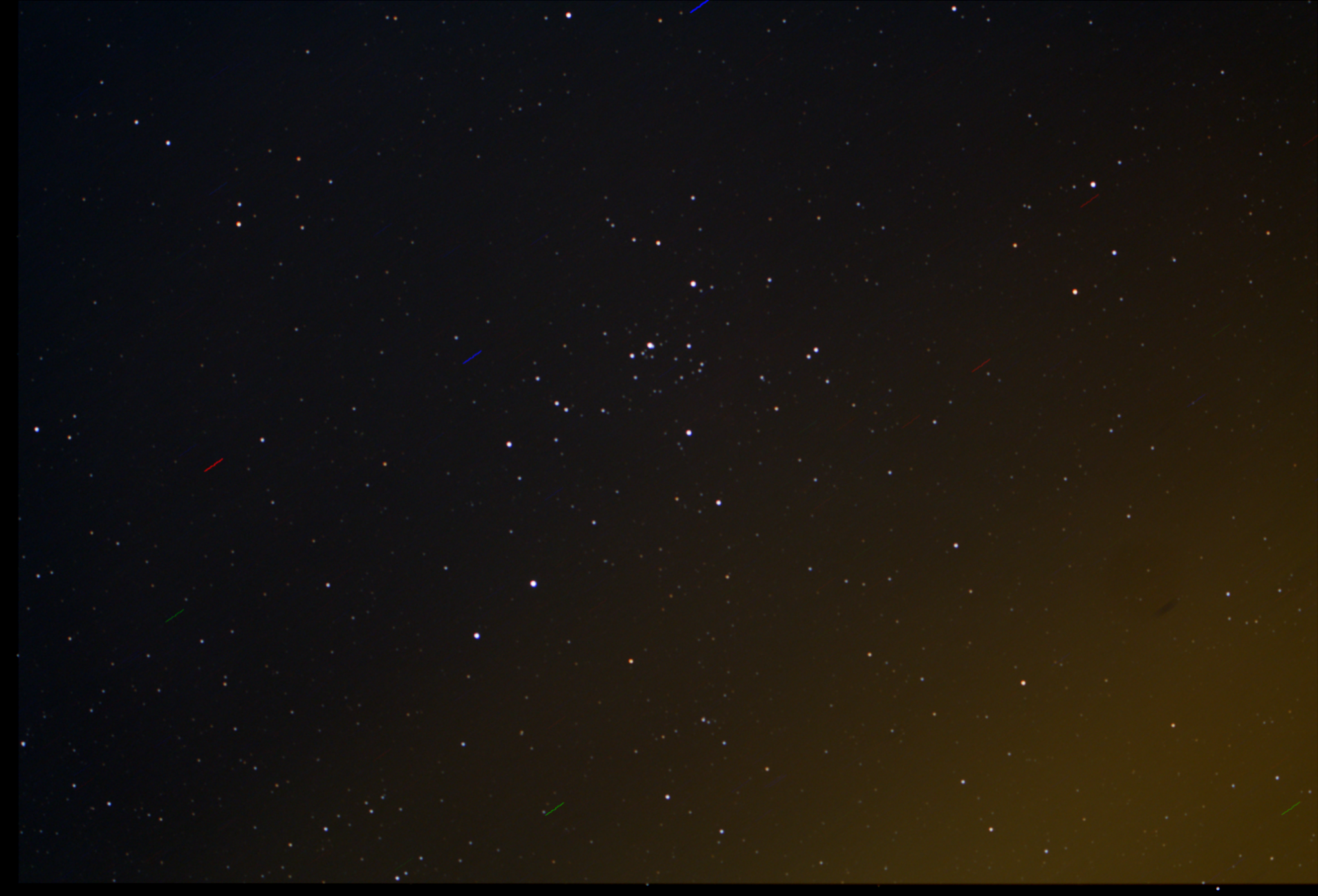

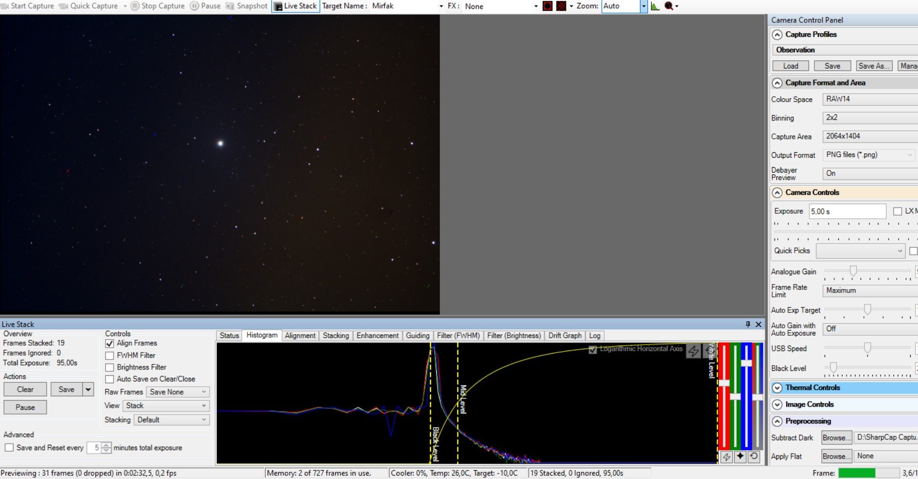

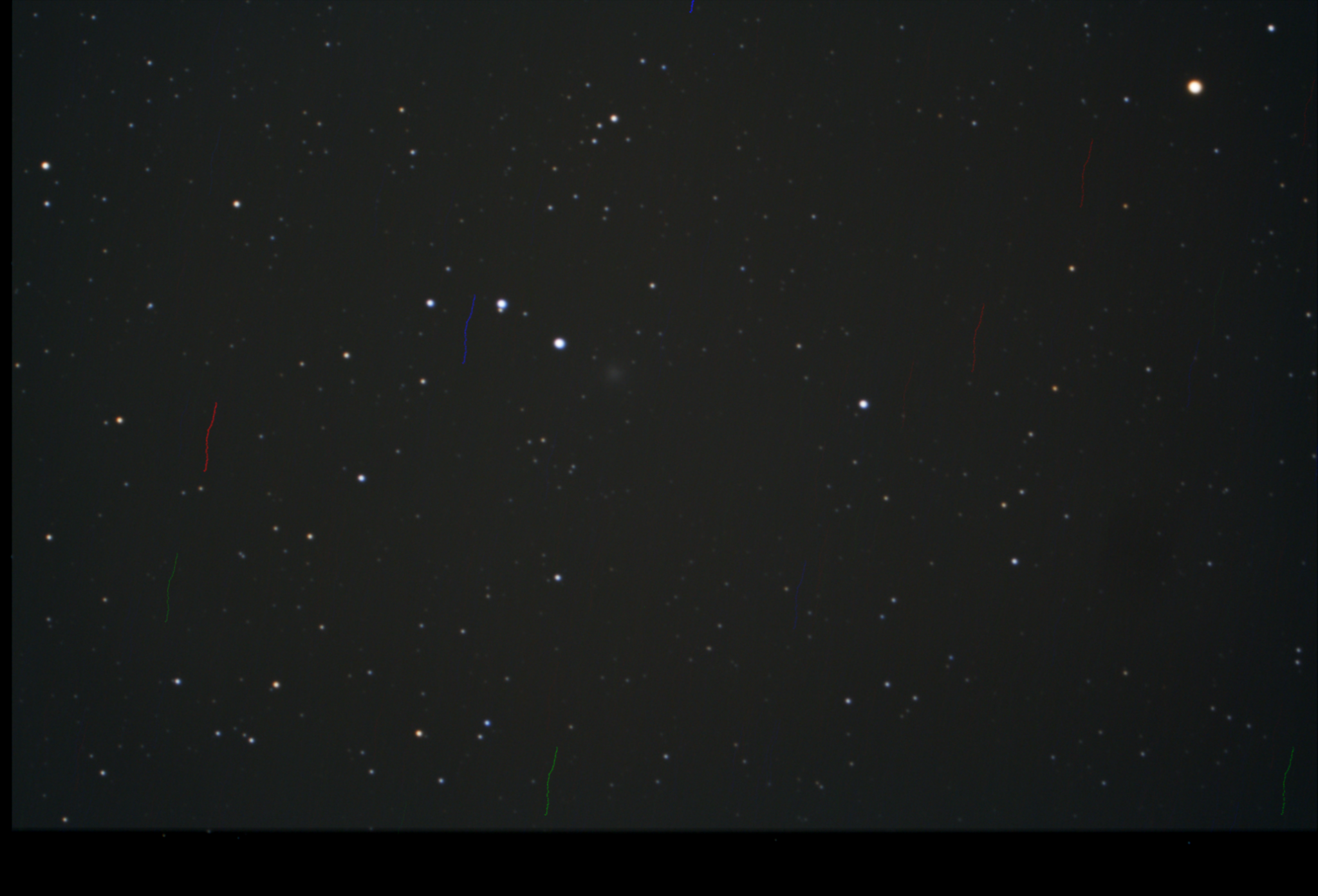

Première image à 23h20... (heureusement que j'avais commencé à 19h !!!!!) avec le Double Amas, histoire d'être sûr d'avoir des étoiles devant le nez :

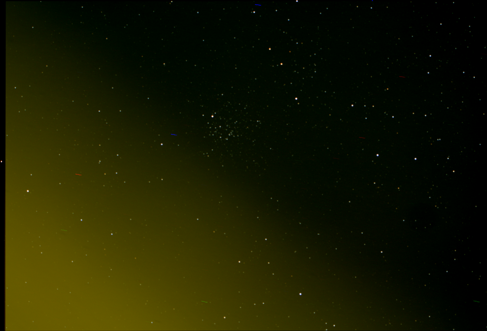

Double Amas - 20 x 5s
Malgré le fait d'avoir mis le trépied à niveau sur 3 axes, bien aligné au Nord (le "vrai" cette fois, pas le "magnétique") et fait 4 étoiles d'alignement (mais pas d'alignement polaire, vu que je n'y étais pas arrivé avec le C9, je n'ai pas retenté avec la TS-125, je voulais quand même observer un peu !!!)... bref, j'avais un suivi encore plus pourri que mes précédentes soirées : impossible de stacker avec des poses de 10s ni trop longtemps en poses de 5s !... Donc, "un peu" blazé, mais vu que ça stackait quand même un peu, j'ai fait avec.
Ne sachant pas quoi observer, vu que je m'étais fait une liste (selon les observations des copains sur VA), mais que tout me paraissait difficile en ne stackant que 3m20 par objet, j'ai voulu suivre la liste des propositions du "Sky Tour" de la monture... Je vais cesser de tenter ce truc, car il sort toujours la même liste d'objets, quelle que soit la soirée, dont la plupart sont sous le sol et presque tout le reste derrière un des murs qui m'entourent (je n'ai pas de vue au Nord ni à l'Est, et pas d'horizon, donc il me faut des objets au Sud, à l'Ouest et hauts dans le ciel)...

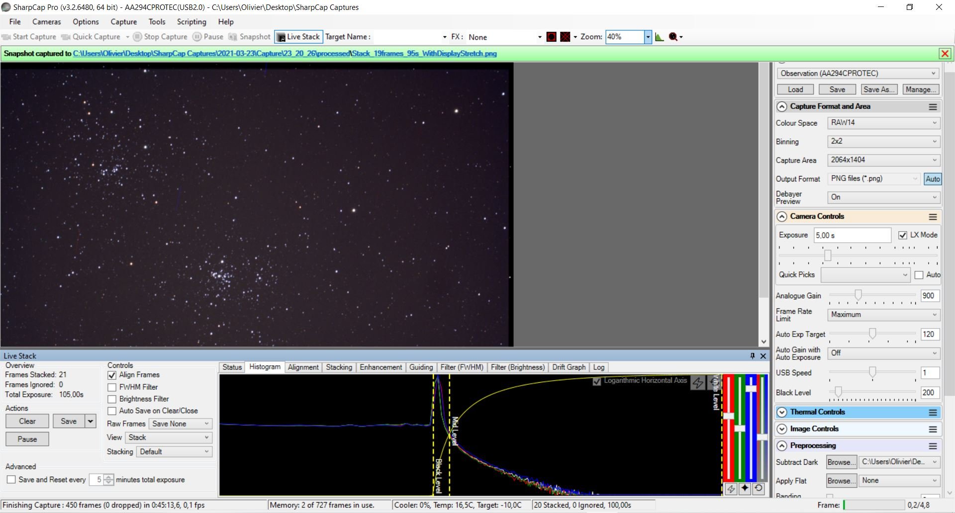

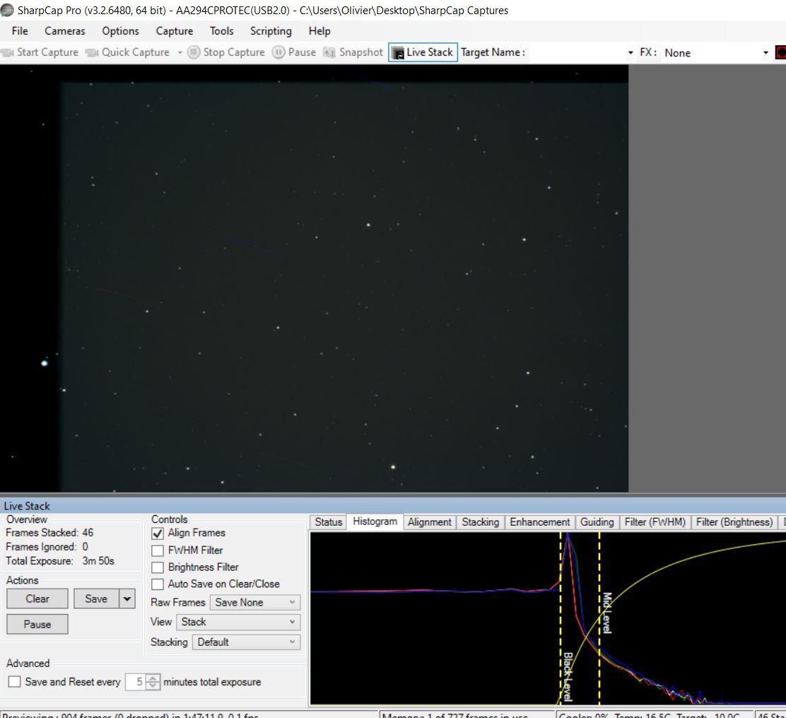

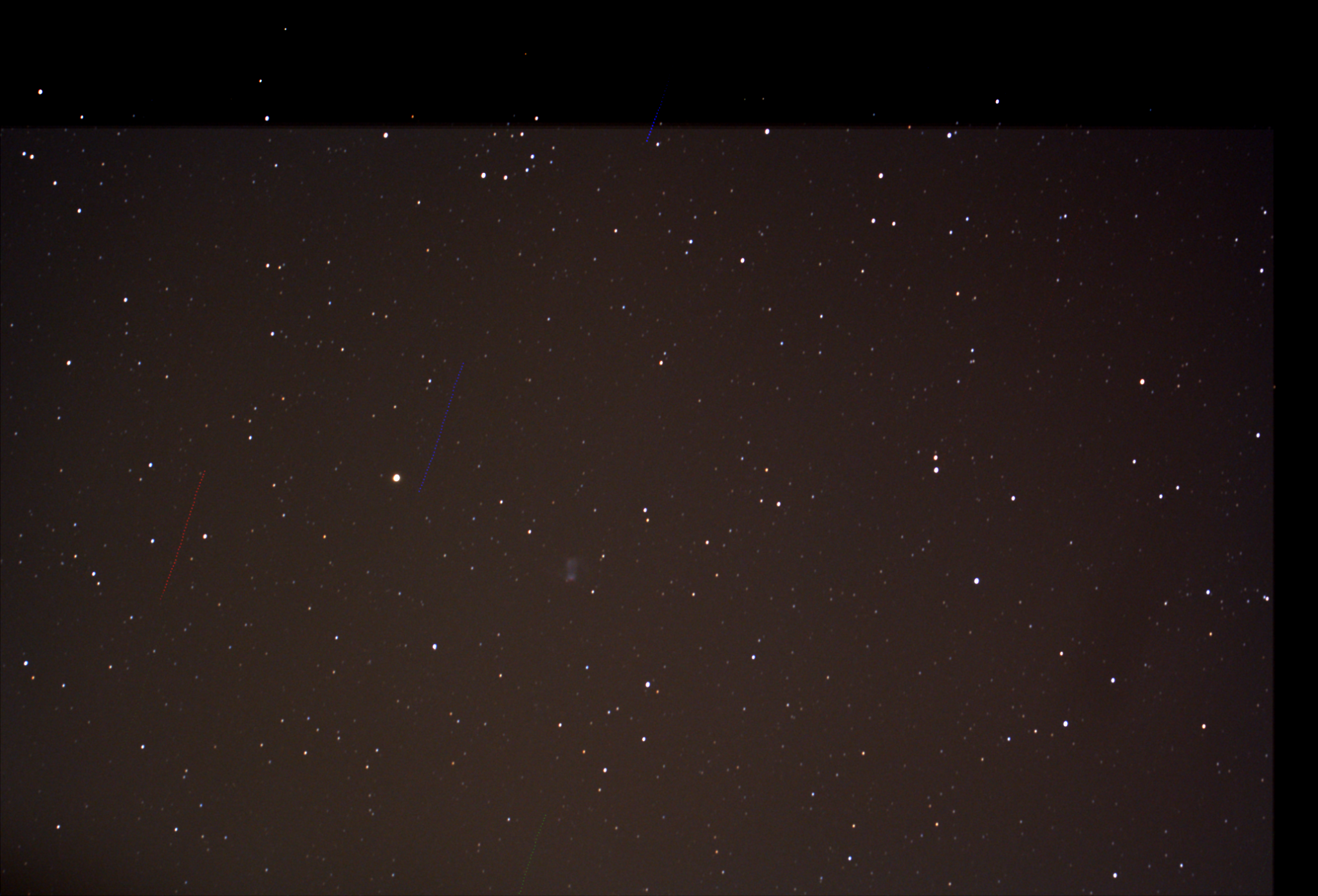

Bref, je me suis retrouvé à stacker à nouveau la Petite Haltère... minuscule... Pas vraiment mieux qu'à ma première tentative :
M76 - 42 x 5s

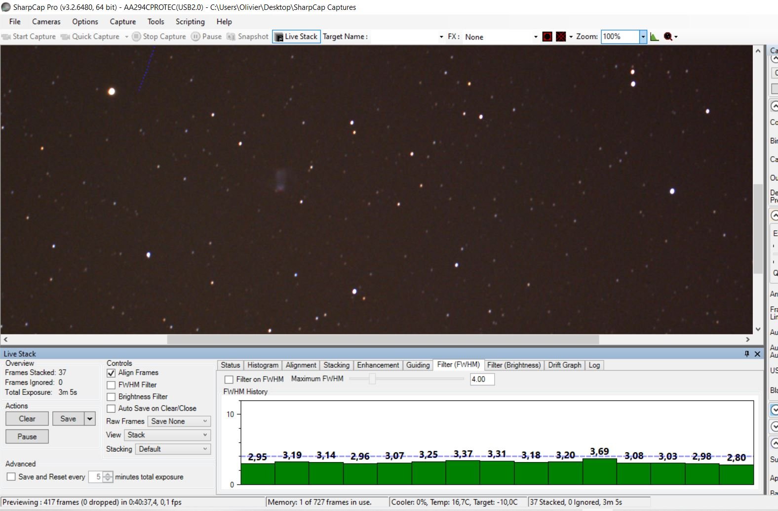

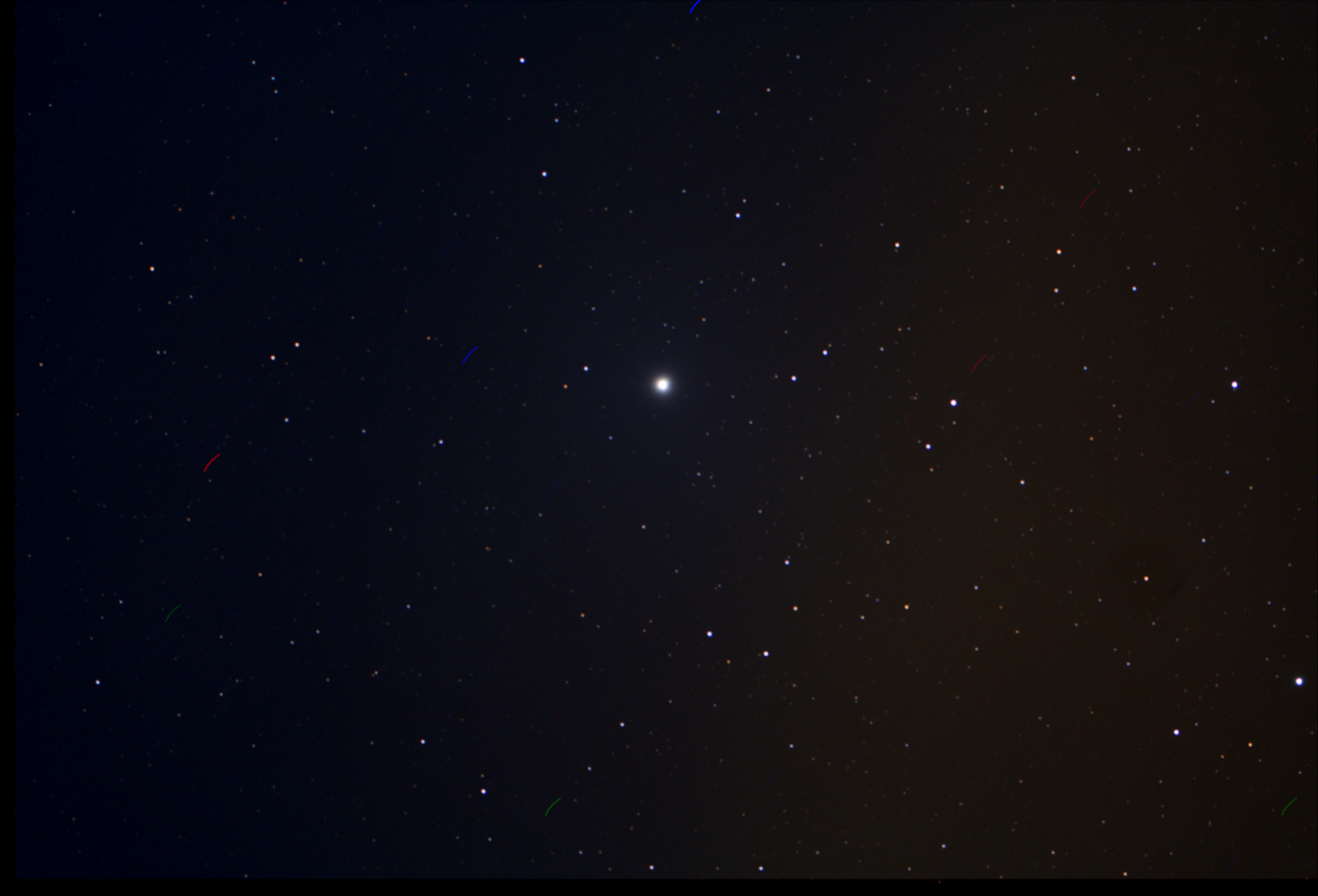

J'ai trouvé sur Sky Safari la possibilité de sortir les objets visibles par altitude !! Ah !!! Donc, direction M97 (mais pourquoi n'y avais-je pas pensé plus tôt !?) :

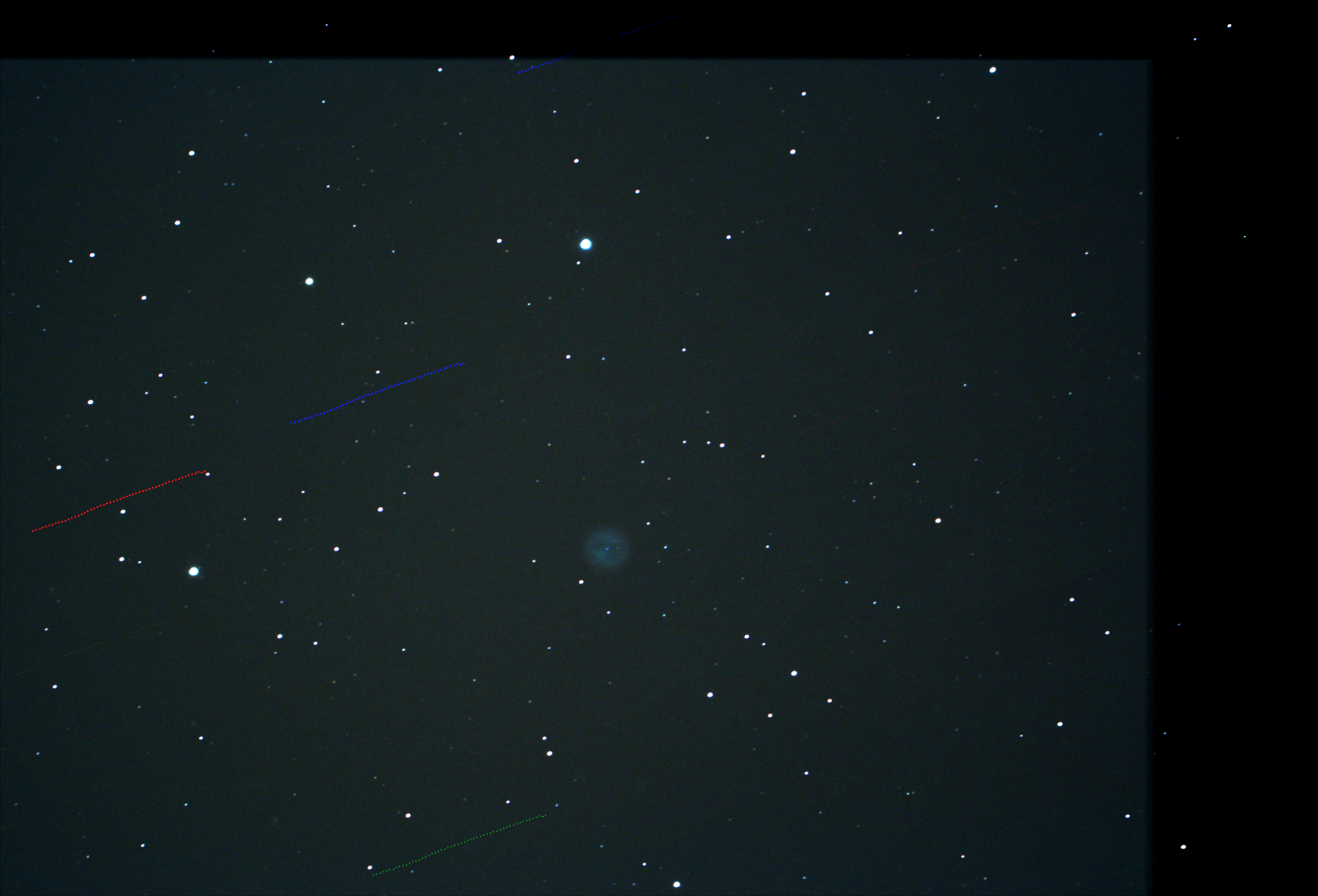

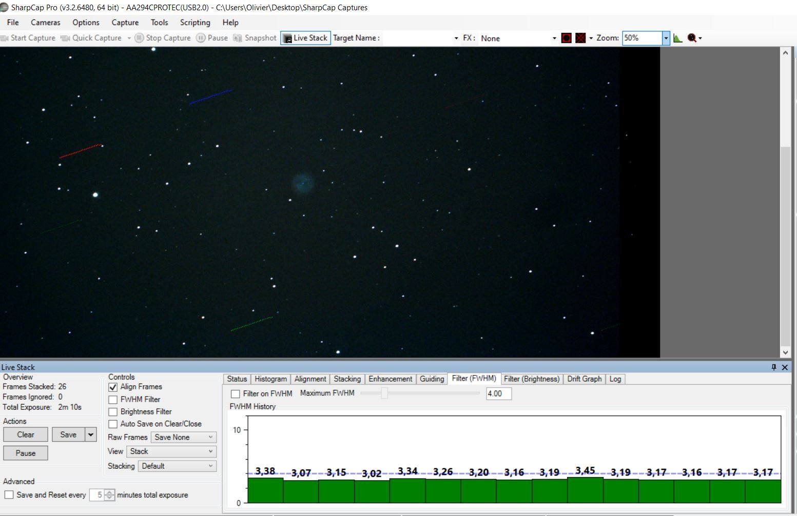

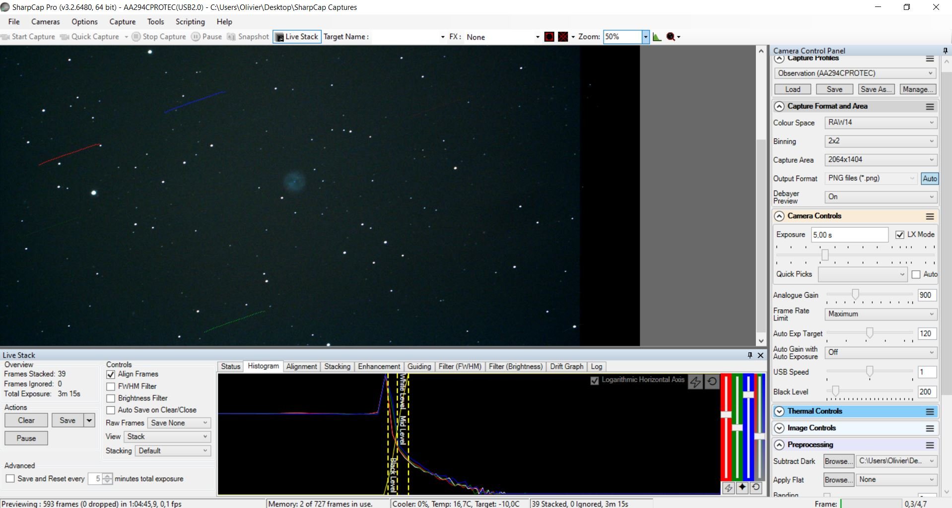

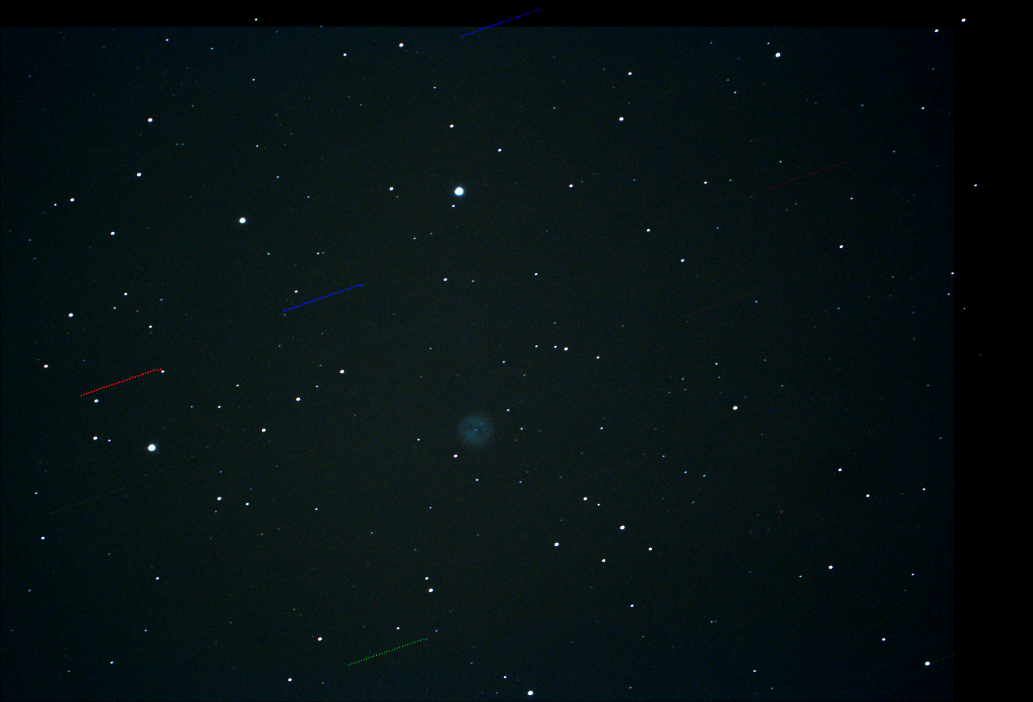

Ma FWHM était bien, c'est con que j'avais un mauvais suivi... Sur ce petit hibou, j'ai trouvé que j'avais plus de contraste en resserrant le White Level plus proche de la courbe (donc pas à le laisser tout à droite)... C'est mal ? M97 - 32 x 5s L'avantage d'un objet tout petit, c'est qu'on peut laisser les marges de l'image se noircir plus longtemps !
M97 - 54 x 5s

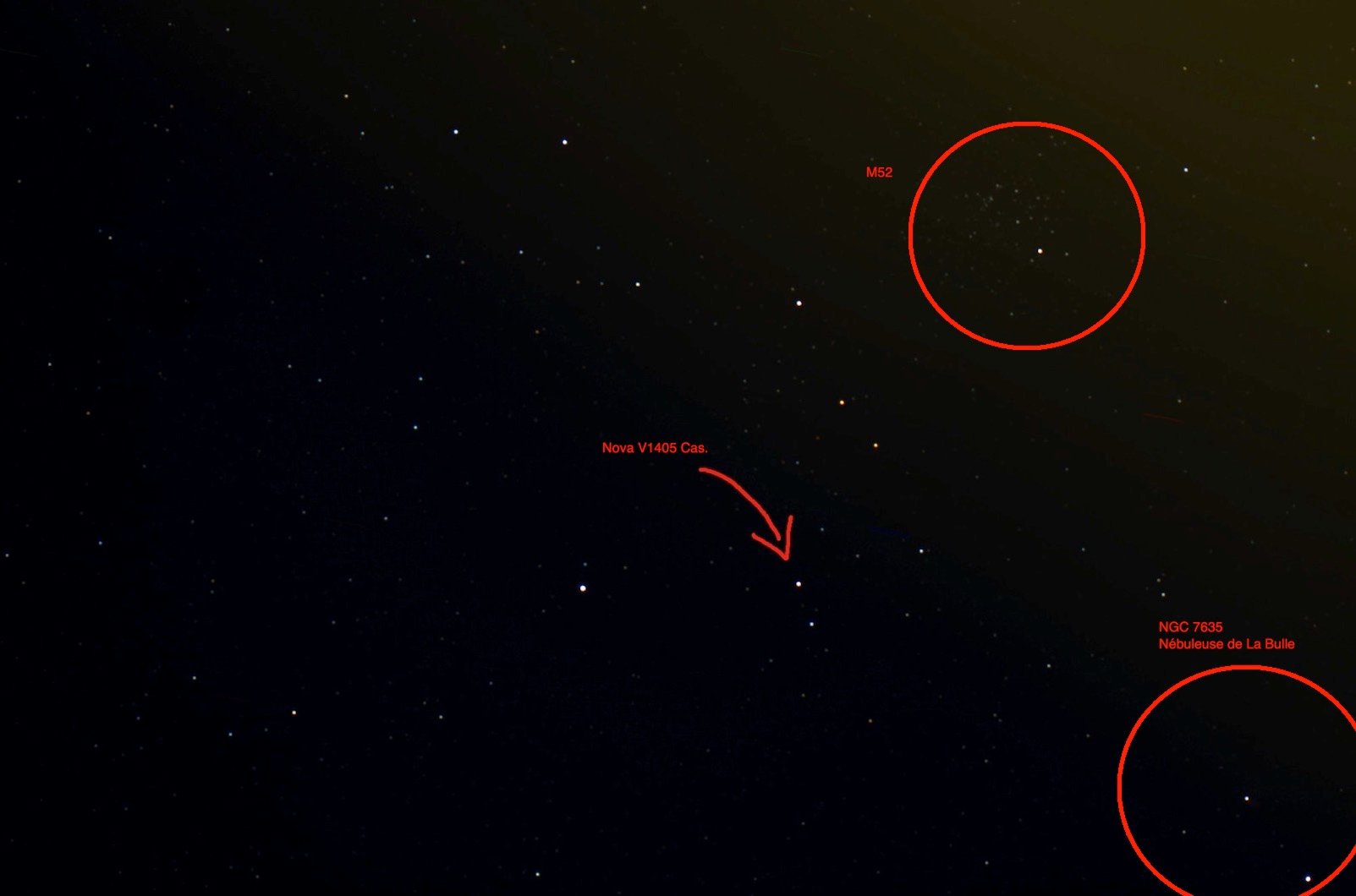

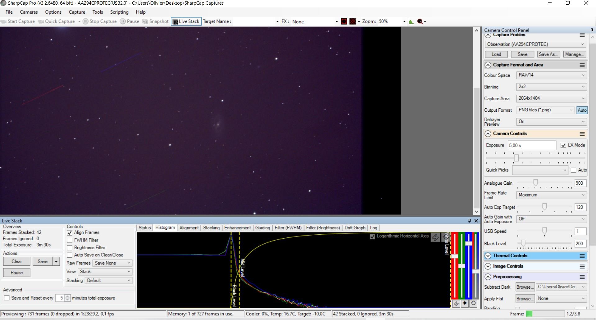

Autre souci non-identifié, ces trois tâches de couleur qui s'étalent sur l'image... Vu l'heure et la fatigue technique, je n'ai rien cherché à y faire. Tant pis ! J'imagine que ça devait être des poussières quelque part ou des "pixels chauds" (je ne suis pas sûr de savoir bien ce que c'est) qui s'étalent à chaque décalage de pose, vue la symétrie avec le haut et le bord droit de mon image ?...

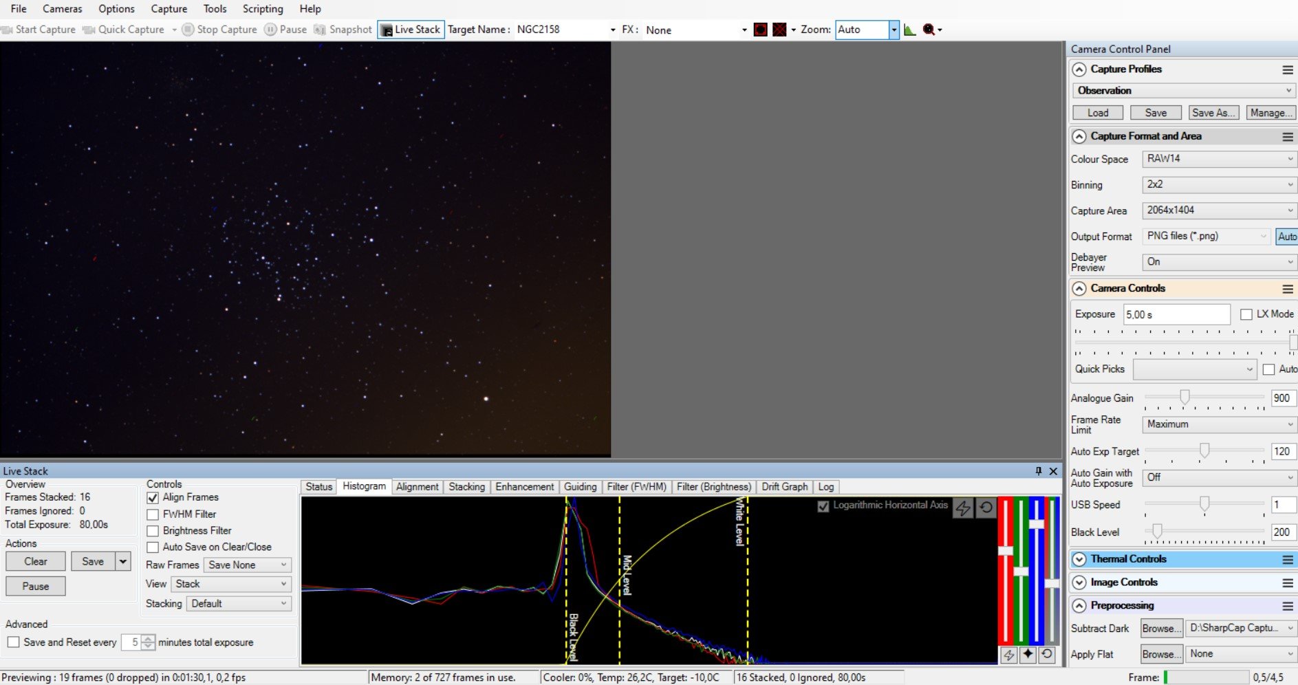

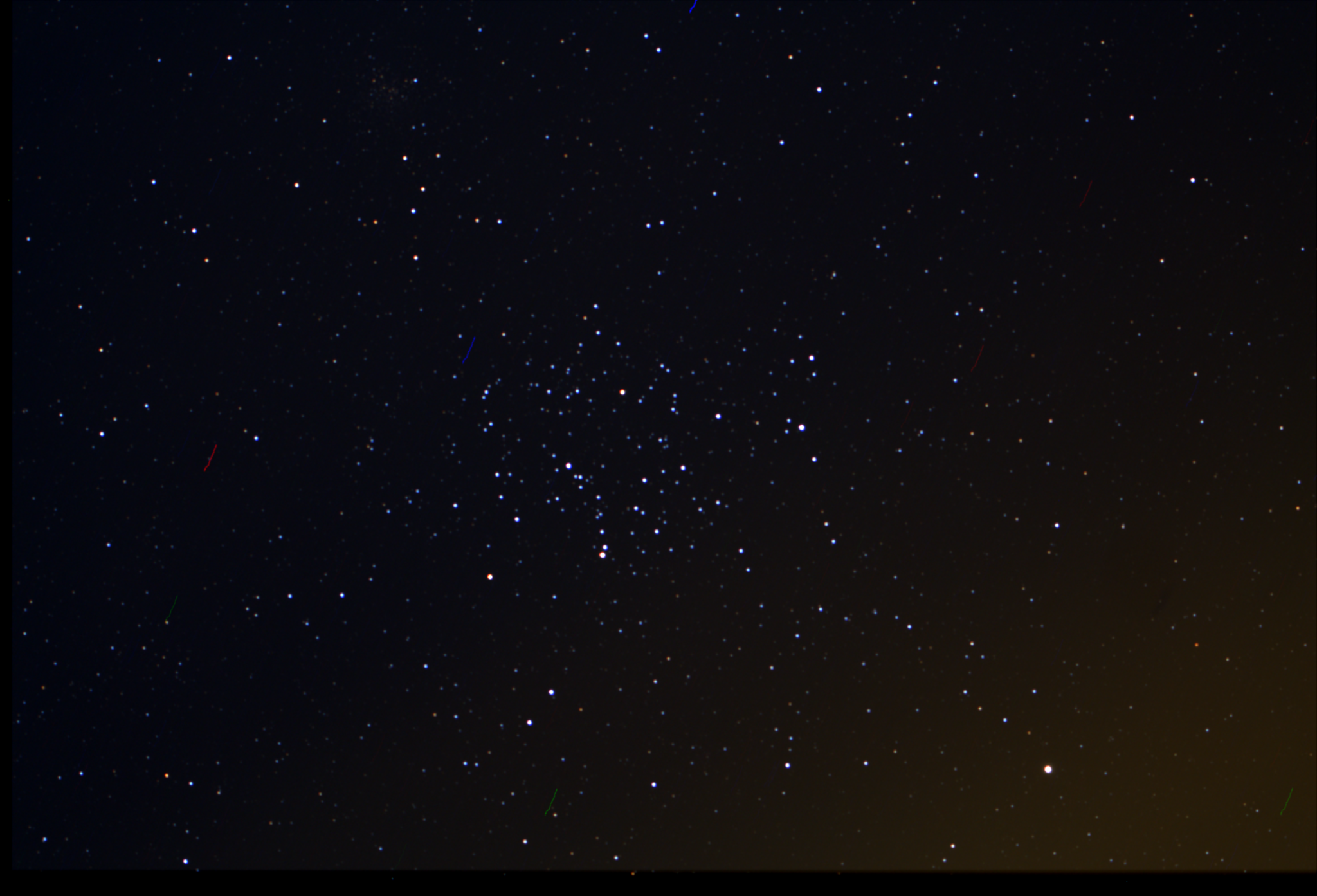

Sky Safari me dit que "M103" est bien placé ? Voyons voir ce que c'est... Ok, un joli petit amas, coloré !
M103 - 40 x 5s Il aurait mérité plus de temps de stacke, mais vu la vitesse dangereuse à laquelle la bordure noire se rapprochait... tant pis, j'y reviendrai un soir où j'aurai un meilleur suivi.
Et puis voilà, fini le goto : la monture a décidé à ce moment-là (minuit) de ne plus pointer ce que je demandais... Je n'ai pourtant touché à rien...
Donc, là, j'étais censé aller voir NGC 3949... Bzzziiiiii... rien dans le champ !... Ah si, une petite tâche floue à droite : je recentre et je stacke :
OSNI ("objet stacké non-identifié") - 49 x 5s Ok, le lendemain, après un petit coup d'Astrometry.net, en fait j'étais sur M109

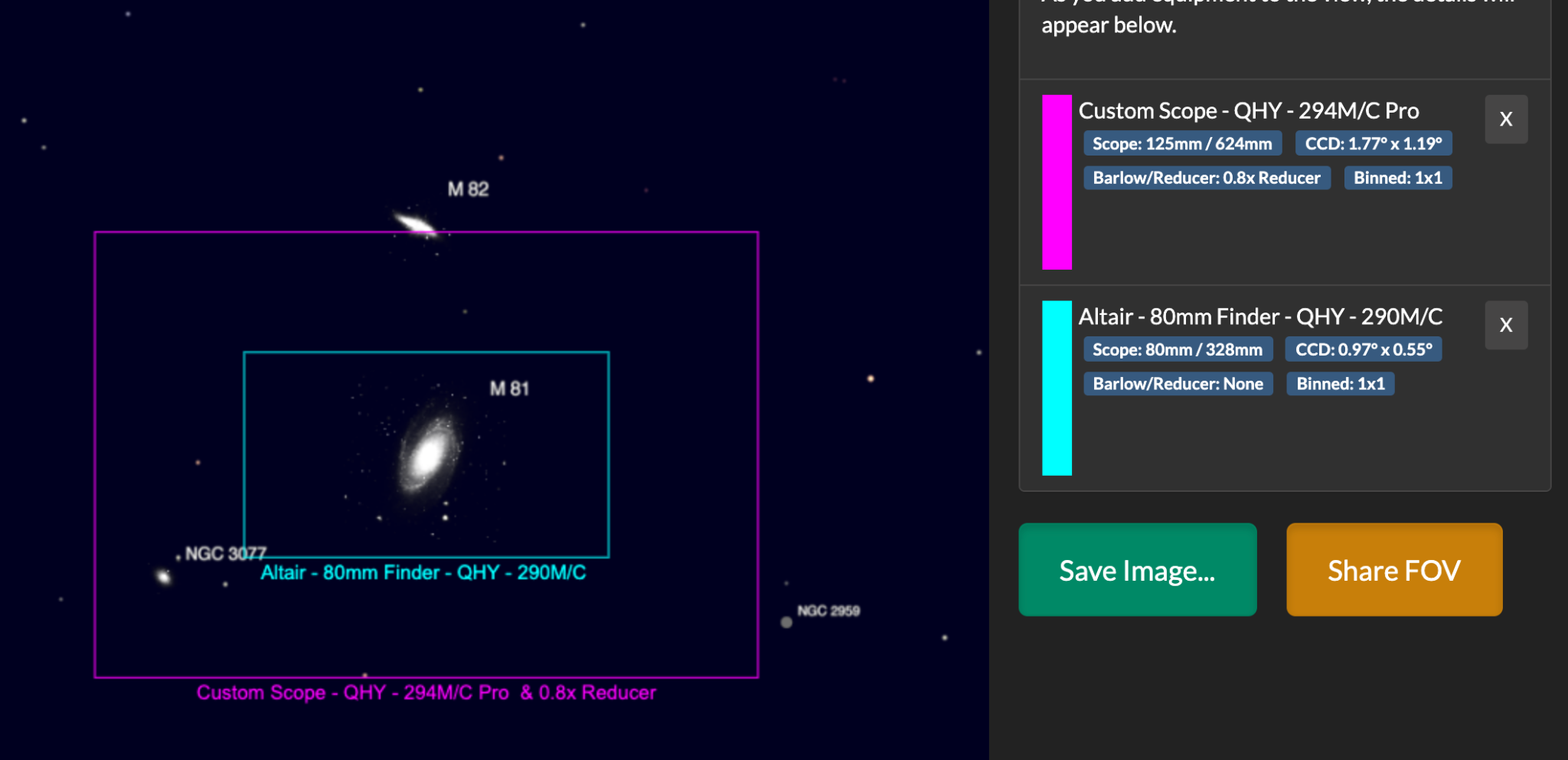

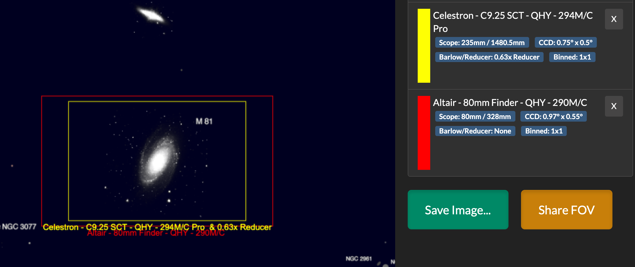

Et pour finir en beauté, je me dis : "Mais, M81 doit être proche d'ici et sympa à voir : allons-y !" (l'optimisme chevillé au corps malgré les obstacles)
Ok ?
Bon, alors, ne cherchez pas M81, j'en étais loin...
Ce fut le coup de trop, tant pis, je remballe la caméra et l'ordi.
J'ai fini la soirée en observant la lune, à la lunette (super qualité d'image !), de beaux cratères et belles montagnes, découpées par la lumière du soleil. Un bon point pour la soirée.

Je réponds en vrac à quelques unes de tes questions
- que tu étais vraiment trop loin du bon axe
- tu n'avais p-e pas un temps de pose assez long. Mets-toi gain à fond, expo 1 à 2s minimum.
En cas de difficulté, SC supporte bien que tu ne fasses que 30-40° de rotation. C'est moins précis, mais ça te permet de te rapprocher du bon alignement, d'augmenter l'angle de rotation à chaque itération, et de refaire jusqu'à ce que ce soit nickel.
Dans l'ensemble, je te conseillerais de laisser tomber la raquette et d'utiliser CPWI (quitte à avoir un PC à côté du C9, autant l'utiliser). Tente d'abord de jour, pour voir si l'AVX se connecte normalement.
La calibration du Starsense, tu la fais une seule fois, quand tu l'installes la première fois. Ensuite, même si tu la démontes pour ranger le C9, elle reste calibrée (l'espèce de pied bizarre sert justement à ça, la mise en place est reproductible).Olivier-Fantasy a écrit : ↑24 mars 2021, 15:07je n'ai pas compris compris la valeur ajoutée : ça scanne le ciel et ça "aligne la monture" (?)... Ok ? Alors, pourquoi faut-il ensuite "calibrer" le fameux StarSense avec une ou deux étoiles, comme lorsqu'on fait la MES habituelle ?
Voilà la façon dont tu peux procéder avec ton AVX : tu démontes les deux caches qui servent à planquer l'emplacement du viseur polaire, tu tournes l'axe DEC de façon à voir à travers ledit emplacement, tu te mets dans l'axe et tu essaies de faire rentrer la Polaire là-dedans. Ca t'amène 1-2° de l'alignement, ce qui est ensuite amplement suffisant pour...Olivier-Fantasy a écrit : ↑24 mars 2021, 15:07tait-ce cette histoire de "nord magnétique" ? Mais la nuit venue, le tube ne pointait (largement) pas sur Polaris : WTF???...

Comme dit @Caprice ce sont tes darks qui ne sont pas adaptés. Il faut vraiment qu'ils soient exactement au même gain, "black level" dans Camera Control, temps d'exposition et température que tes images, sinon ils ne corrigeront pas suffisamment.Olivier-Fantasy a écrit : ↑24 mars 2021, 15:07Autre souci non-identifié, ces trois tâches de couleur qui s'étalent sur l'image... Vu l'heure et la fatigue technique, je n'ai rien cherché à y faire. Tant pis ! J'imagine que ça devait être des poussières quelque part ou des "pixels chauds" (je ne suis pas sûr de savoir bien ce que c'est) qui s'étalent à chaque décalage de pose, vue la symétrie avec le haut et le bord droit de mon image ?...

- oui, tes 3 pixels sont manifestement des pixels chauds, la première piste est celle de @Caprice : refaire tes darks

Ce soir, tout marchait impecc !! MES avec l'astuce de l'inspecteur @clouzot (viser Polaris par le trou du viseur polaire - c'est sûr que j'aurais pu y penser
)... Du coup, une bien meilleure MES que d'habitude, bien que ce soir j'étais côté balcon, face aux lampadaires...
A la chasse à la nova !! Qui était malheureusement de ce bord de la maison, entre une maison et un immeuble :
Nova V1405 Cas - 55 x 5s
Le Save as seen ("sauvé comme vu") redressé - Nova V1405 Cas - 72 x 5s Elle est là !
Et comme j'avais une bonne MES et que ça stackait bien, j'ai continué un peu avec des cibles au sud-ouest, au-dessus des lampadaires...
Mais, vue l'heure, je vous les montrerai demain

Super . Prochaine étape Polar Align avec SharpCap
Bravo pour la Nova V1405 Cas

Alors, comme j'étais à côté de M52, j'en ai profité pour le cibler quelques minutes... Pas trop longtemps car M52 était encore plus proche du lampadaire, donc le gradient allait finir par manger toute l'image.
M52 - 33 x 5s (2mn45)

IC1805, on ne parlera pas de la nébuleuse... 40 x 5s (3mn 20)
Et sa voisine, la "nébuleuse de l'Âme", IC1848 - 33 x 5s (2mn45) avant abandon
Tant qu'on est dans les folies, va pour IC405, un joli amas entouré de belles couleurs (sur les photos de pro)
Bon, là j'ai à peine insisté...
IC405 - 66 x 5s (5mn 30)
Et puis, pourquoi pas NGC1931, bien belle sur les photos... mais en vrai, pour la faire sortir, je pense qu'il faut plus de quelques minutes
NGC1931 - 43 x 5s (3mn 35)
Pour revenir à plus réaliste, un petit stack sur Mirfak, que j'aime bien, juste pour le champ d'étoile (j'ai fait aussi Castor et Pollux, que j'aime bien aussi, mais dont je vous fais grâce
Mirfak - 40 x 5s (3mn20)
Et deux amas ouverts, pour finir, car au moins les étoiles, on les voit... (et encore, pas toujours !) :
NGC2158 : je l'aime bien, il est beau ! NGC2158 - 52 x 5s (4mn20)

Maintenant comme dit @kawa la prochaine étape c'est l'alignement polaire avec Sharpcap (si le champ le permet...)

NGC2419 revisité avec AstroSurface

Pour le guidage c'est toi qui vois , tu veux faire de la pose longue ?Olivier-Fantasy a écrit : ↑30 mars 2021, 13:53Il faut que je prenne le temps de connecter CPWI et SC et faire fonctionner PHD2
Par contre Polar align avec la polaire et SharpCap , avec la 294 tu devrais faire sans probleme .
Et avec CPWI Alignement polaire sans la polaire
